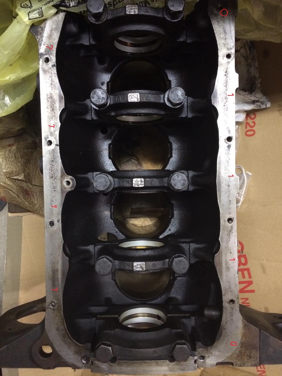

    beim zerlegen meines Motors möchte ich nun prüfen ob ich aushohnen muss oder ob es reicht neue Kolbenringe zu verbauen.
    Daher hätte ich gern gewusst ob jemand unterlagen hat aus denen hervorgeht welchen Durchmesser die Zylinder haben.

    Mit einer "Richtzahl" kann ich leider nichts anfangen da müsstest du mir mal auf die Sprünge helfen, was das ist und wofür ich die benötige.
    Ich hab mal auf dem Foto aufgeschrieben welche Nummern ich gesehen habe ....ob die das sind?

    Anhand dieser Richtzahlen kann man ermitteln, welche Maße die Bohrungen im Toleranzbereich haben dürfen, genauso wie die Kolben. Die Richtzahl 7 ist für die Bohrungen in deinem Fall, auf den Kolben (Kolbenboden) sollten nun auch jeweils eine 7 stehen.
    Bohrungsmaß : 78,965mm - 78,975mm
    Kolbendurchmesser : 78,945mm - 78,955mm
