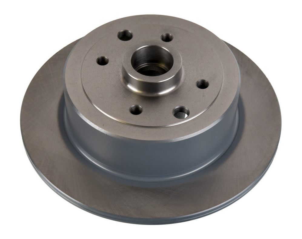

Meiner hatte ab Werk original die Bremsscheibe mit integrierter Radnabe wie hier ersichtlich:
Teilenummer ist die 90348319 / 569204, leider im EPC etwas unverständlich beschrieben bzw. schlecht zu finden.

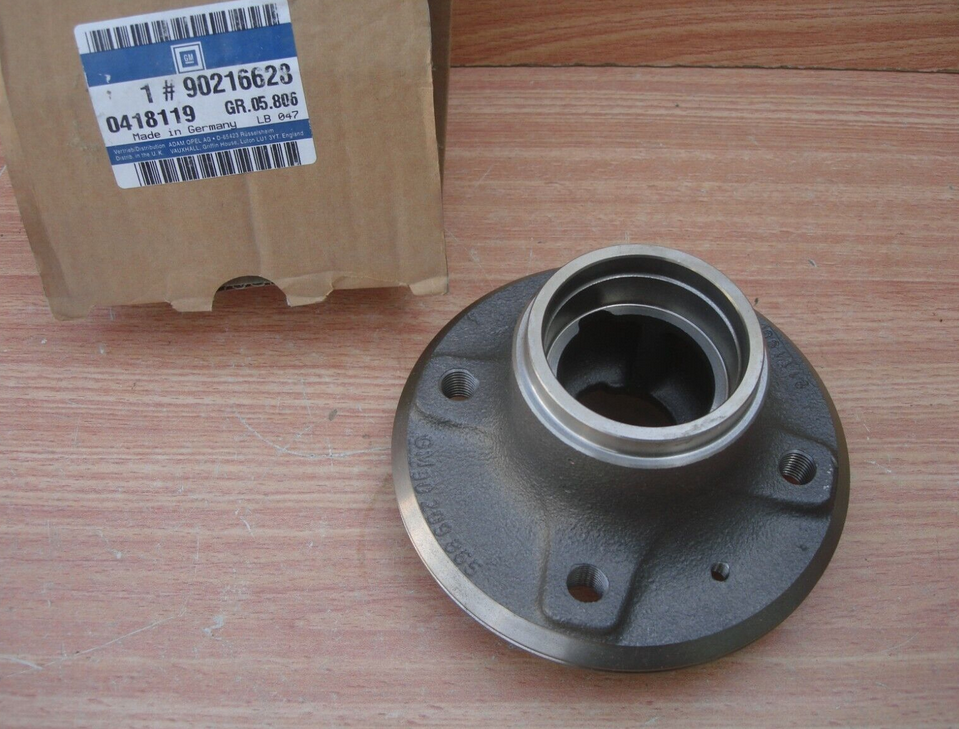

Radnabe mit Nut für das Sekrementenrad:
Teilenummer ist die 90216628 / 418119 für links und rechts

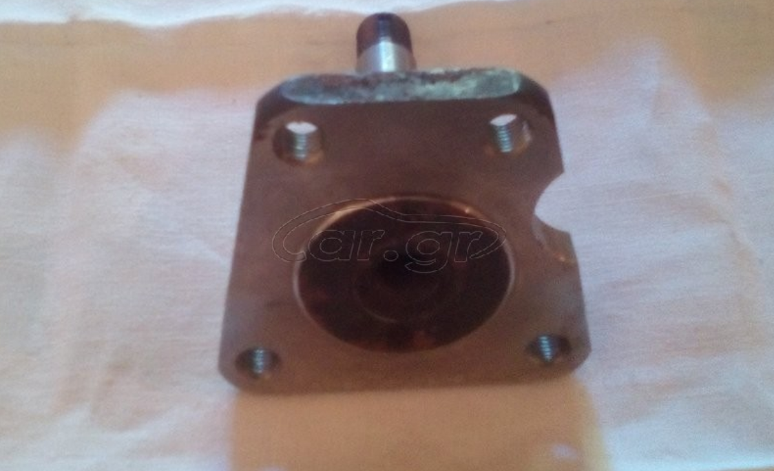

Dazu den Radlagerzapfen:
Teilenummer ist ein Problem, da ich im EPC nur den ohne Aussparung für den ABS-Sensor finde, auf dem Foto ist es der richtige mit.

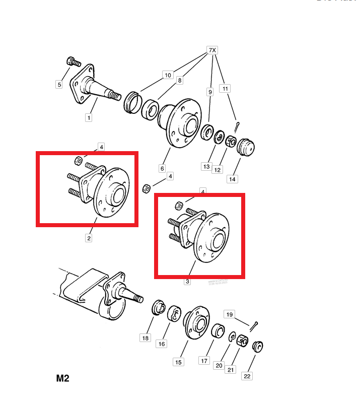

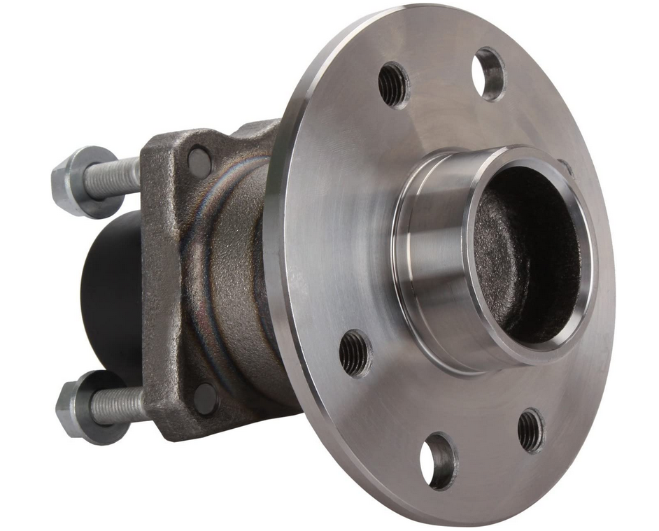

Ergänzend, diesen Typ der Radnabe habe ich beim Kadett-E GSI 16V noch nie gesehen:
Den kenne ich nur vom Astra-F
#50 Auch die Radlagereinheit ohne ABS passt nicht an die Kadett Achse. Hört doch bitte endlich auf solche Behauptungen zu verbreiten. Jeder, der sich intensiv mit der Kadett-Technik auseinandersetzt weiß auch, dass die EPC-Abbildungen teilweise komplett vom wirklich verbauten Teil abweichen.
