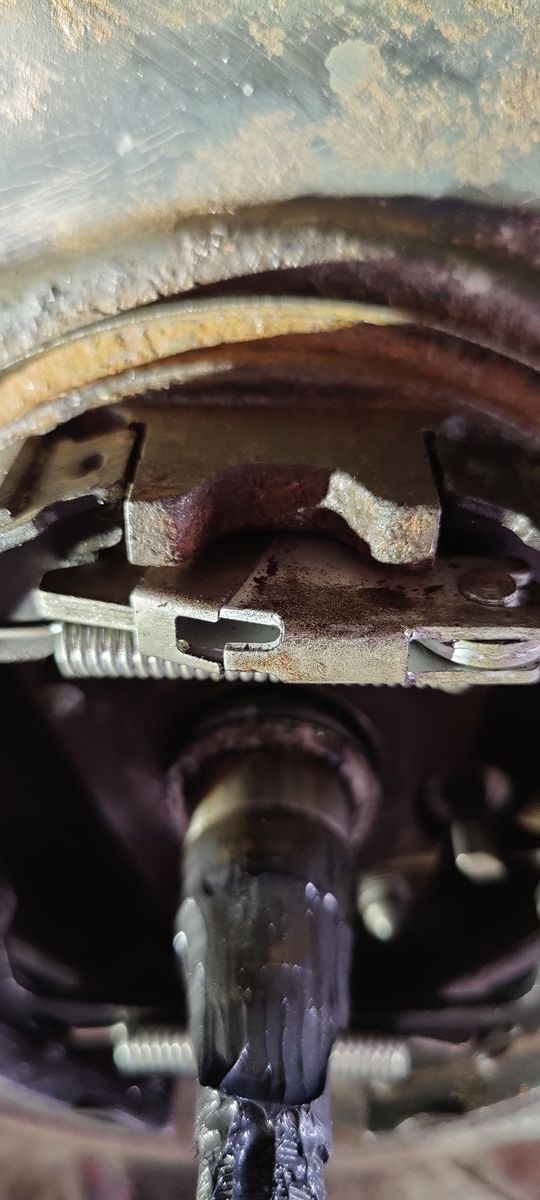

    Moin zusammen,
    Ich habe grade das Innenleben meiner Handbremse am 16v erneuert. Ging auch soweit alles problemlos. Scheibe drauf, Lagerspiel so eingestellt, dass die U Scheibe sich mit Schraubendreher ohne Hebel bewegen lässt. Handbremse ist auch soweit eingestellt.
    Jetzt habe ich aber das Problem, dass wenn die Bremse leicht angezogen ist, das Rad im Uhrzeigersinn nicht mehr drehen lässt, es dann aber gegen den Uhrzeigersinn leicht Spiel hat bevor es wieder fest ist.
    Woran kann das liegen?

    Kann sein, das sich ein Bremsbelag verkeilt, manchmal springt die Haltefeder bei der Montage wieder raus.
    Bremsscheibe bzw. Nabe abnehmen, kontrollieren, ob der Haltebolzen mit der Feder im Ankerblech sitzt.

    Hab jetzt nur Beifahrerseite gemacht.
    Haltebolzen meinst du die beiden Stifte die die Beläge halten mit der Feder? Die sitzen richtig.
    Wenn die Bremse gezogen wird ist natürlich oben zwischen den Belägen und dem Anschlag etwas Luft.
    Drehen sich die Beläge dann nicht einfach dort mit dem Rad bis sie links oder rechts anschlagen?
