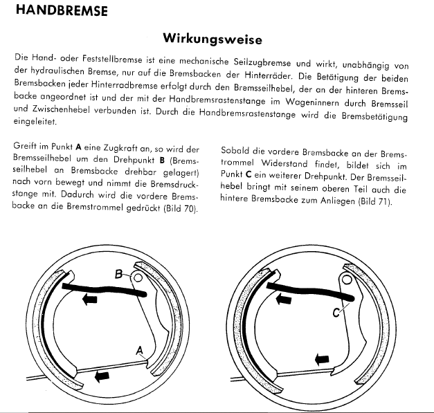

    Die Beläge sollten leicht schleifend eingestellt werden, dafür hast du den Ritzelexcenter, den man einstellt nach Montage der Bremsscheibe.
    Mit einem Schlitzschraubendreher kannst du durch eines der Löcher für die Radschrauben durchgehen, bisl fummelig.
    Siehe auch hier:
  • #24
    Die Feder ist neben der Hauptaufgabe, die Backen zusammen zu ziehen, gleichzeitig die Sicherung, das der Einstellexcenter sich nicht wieder löst.

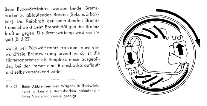

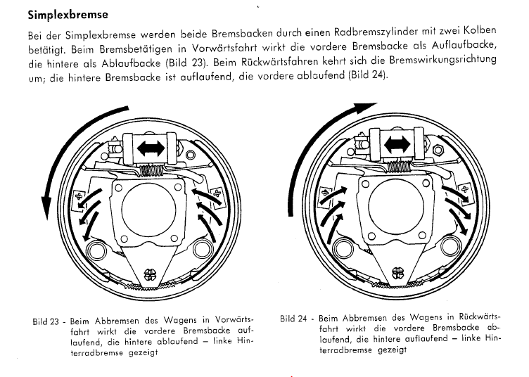

    Genau deswegen hatte ich nach der Seite gefragt, hängt auch damit zusammen, welche Backe am Seil hängt, also greift die vordere Backe immer etwas schneller, somit greift in nach vorne drehend die Backe schneller, als nach hinten drehend, ist bei einer Simplex angetriebenden Backenbremse normal. ;)
  • #26
    jepp, dass ist bei der Trommelbremse schon fast komplett richtig und JuppesSchmiede hat es bestimmt auch genau so gemeint. :thumbup:

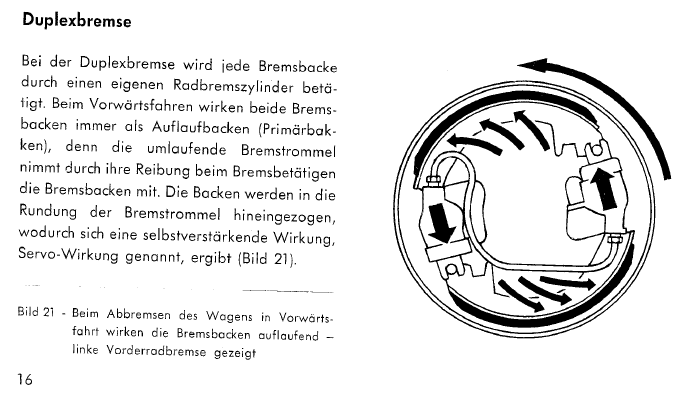

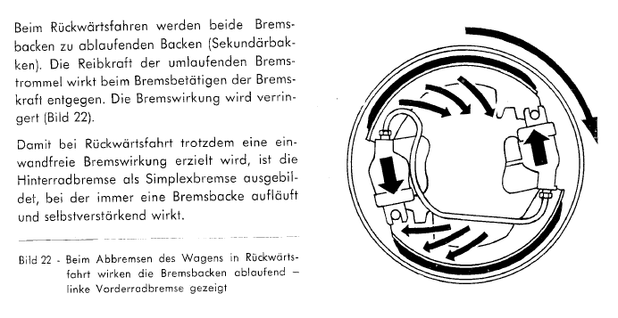

    Das Thema der Wirkrichtung der Bremsbacken ist bei der Simplexbremse laufrichtungsbezogen und kehrt sich bei Rückwärtsfahrt um. Wobei man sagen muss, dass dieses Verhalten bei Betriebsbremse und Haltebremse unterschiedlich stark ausgeprägt ist.
    Beim Kadett 16V ist die Haltebremse als Simplexbremse ausgeführt und die Betriebsbremse als Scheibenbremse, somit sind hier zwei Bremssysteme in einer Bremse vereint.
    Hier mal die recht einfach erklärten Auszüge aus meinem alten Opel Bremsenbuch von 1962.

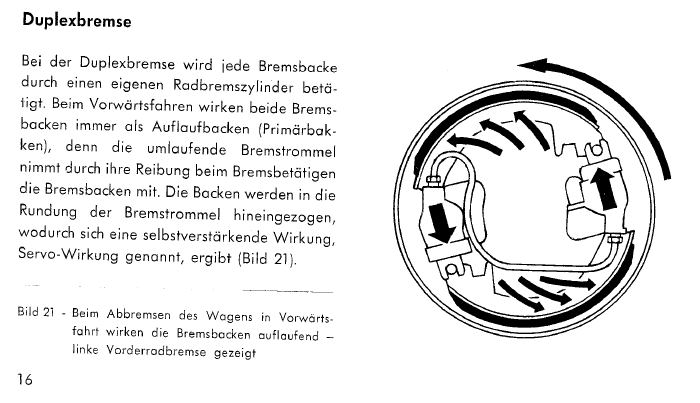

    Naja nicht ganz. Das System der Duplexbremse hat Opel bereits mit den Modellen Rekord A und Kadett A aufgegeben. Bei der Duplexbremse hat jede der beiden Bremsbacken einen separaten einfach wirkenden Radbremszylinder im gemeinsamen Hydraulik
