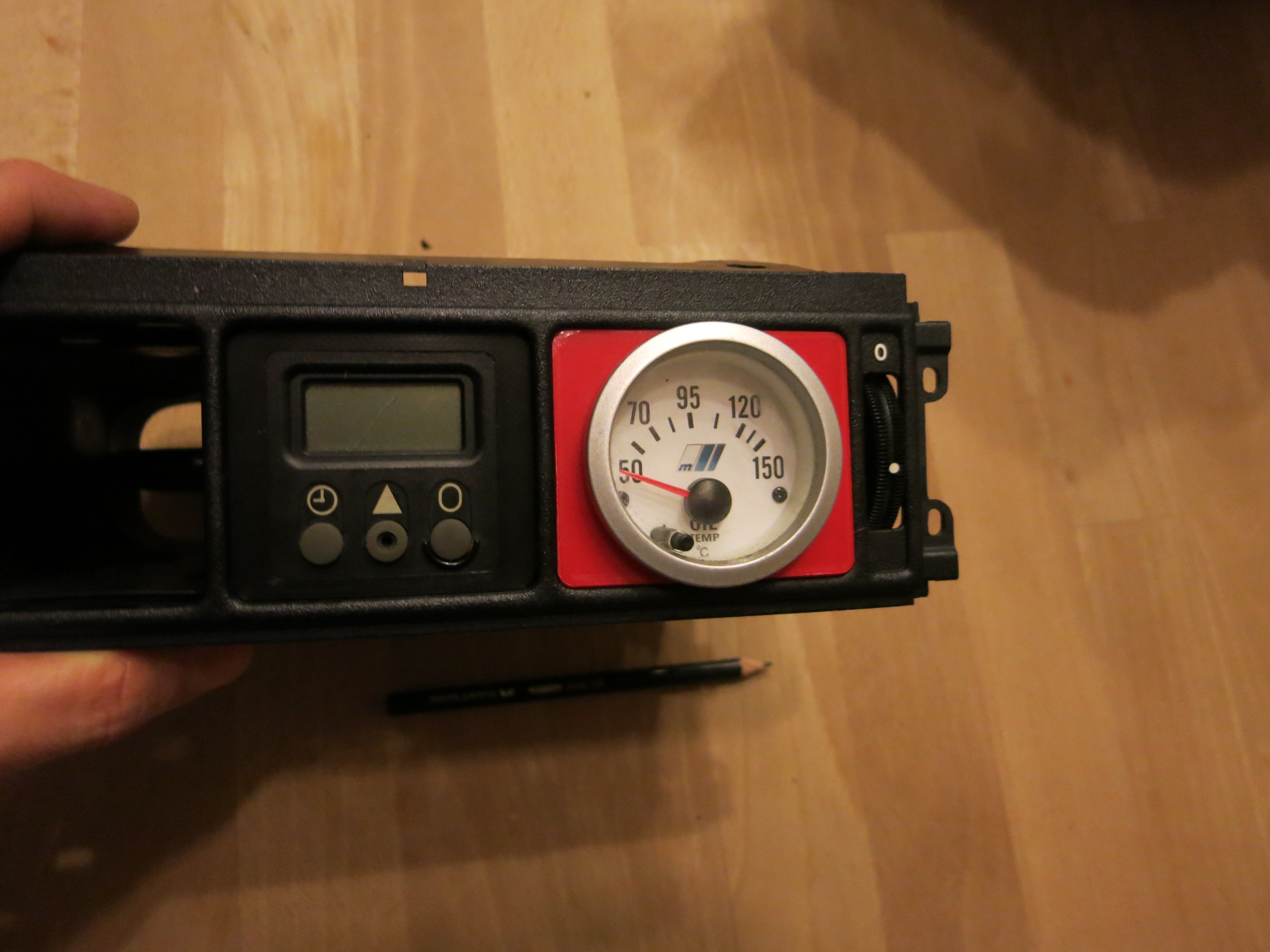

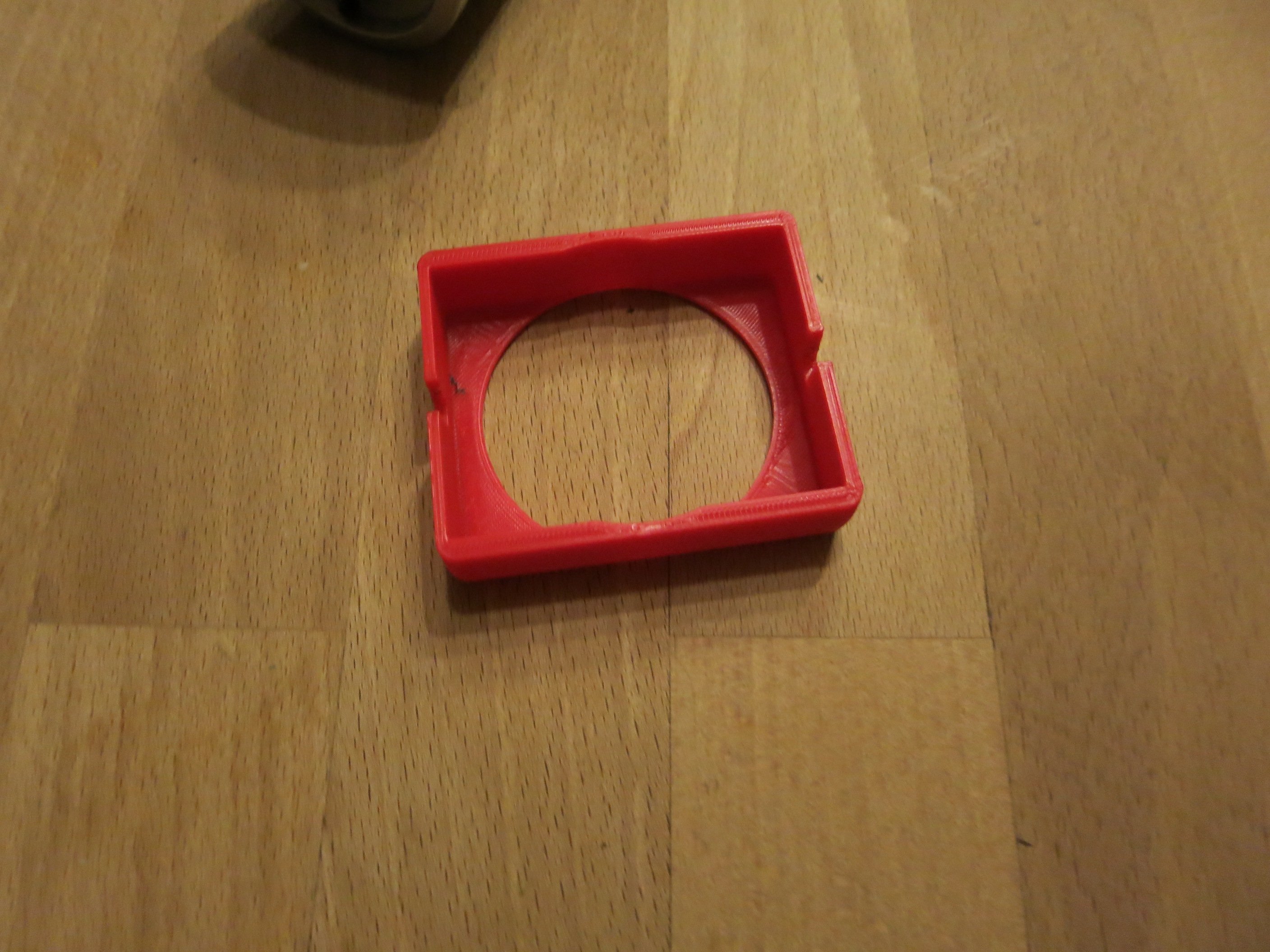

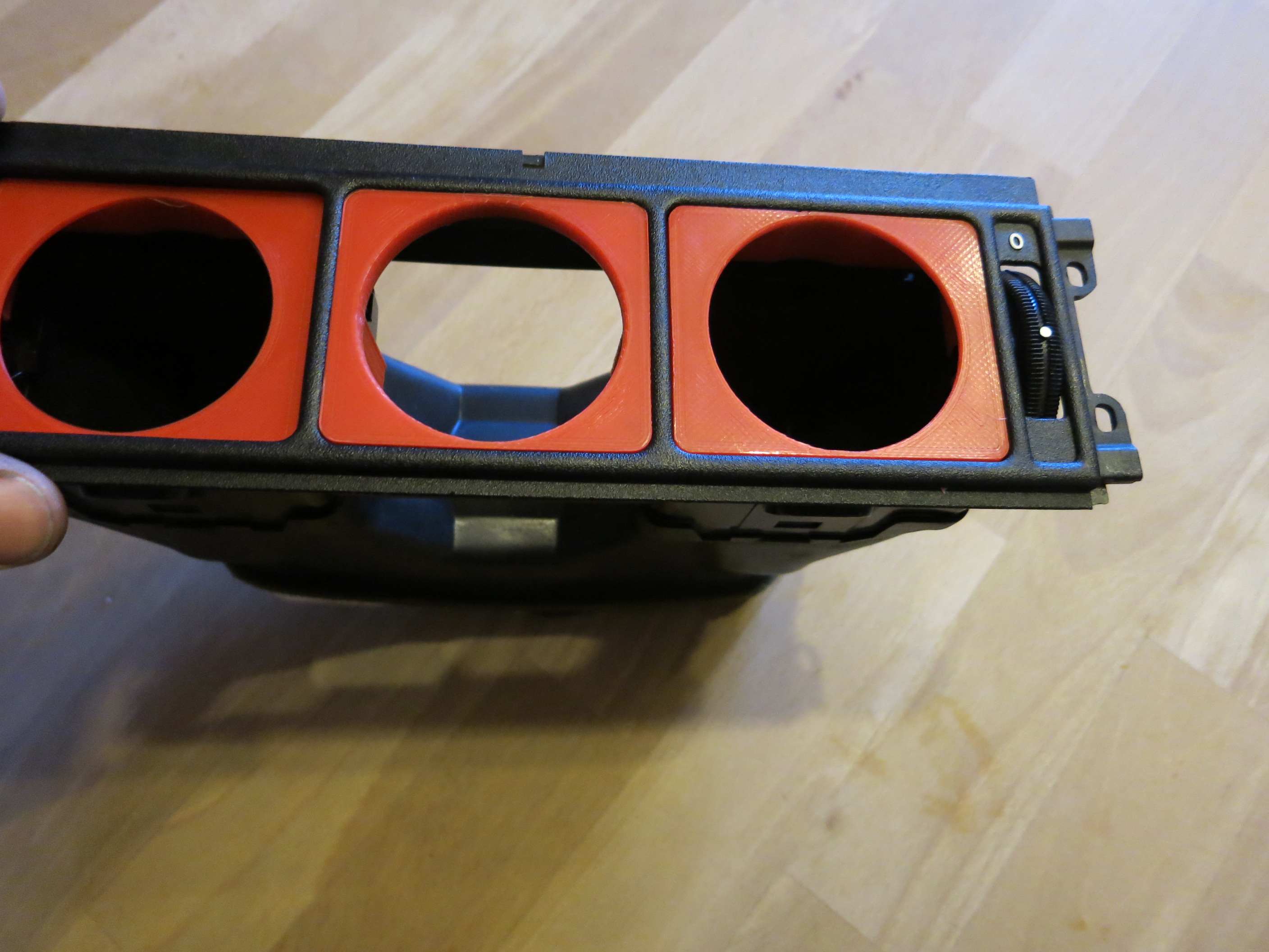

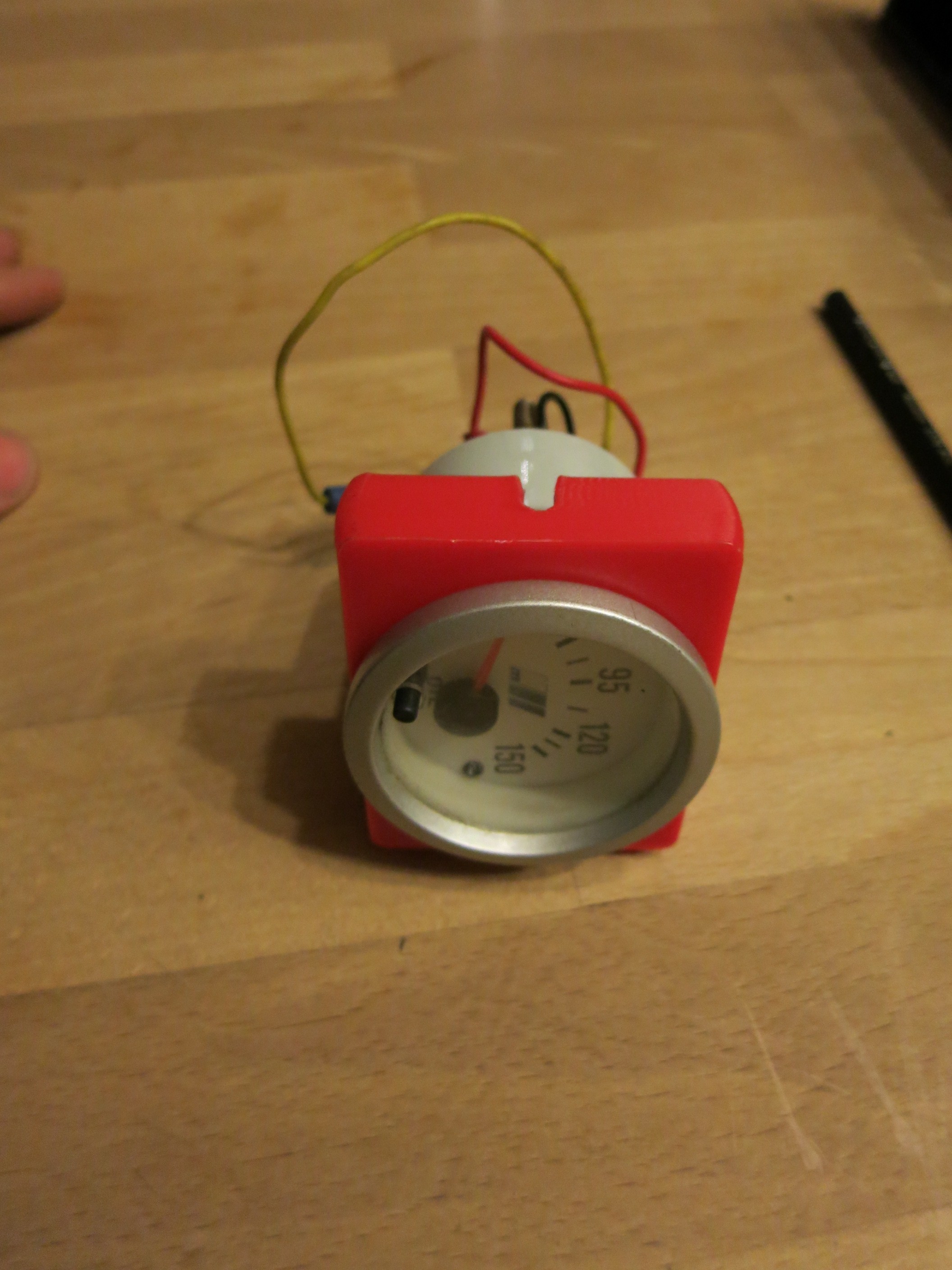

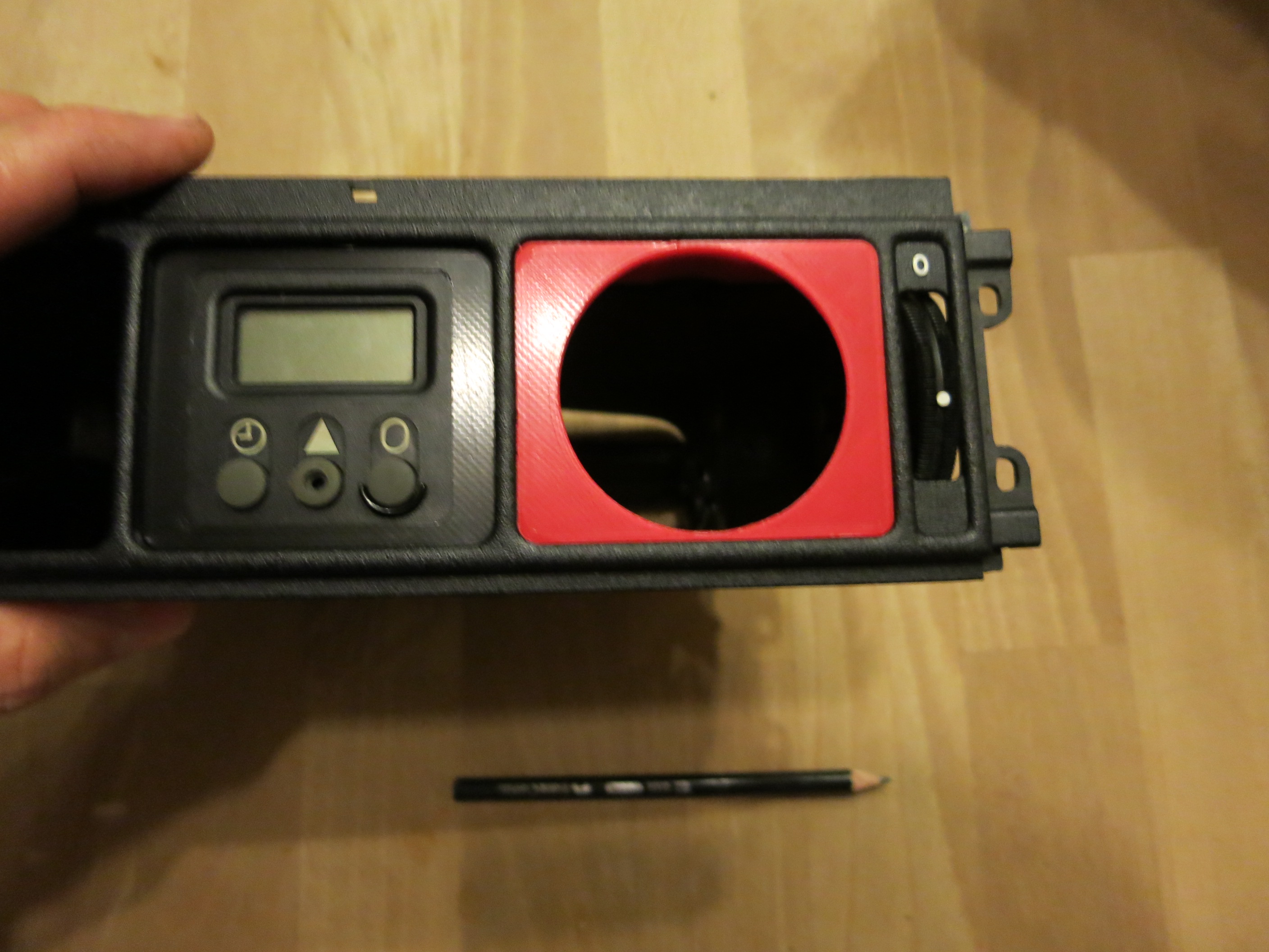

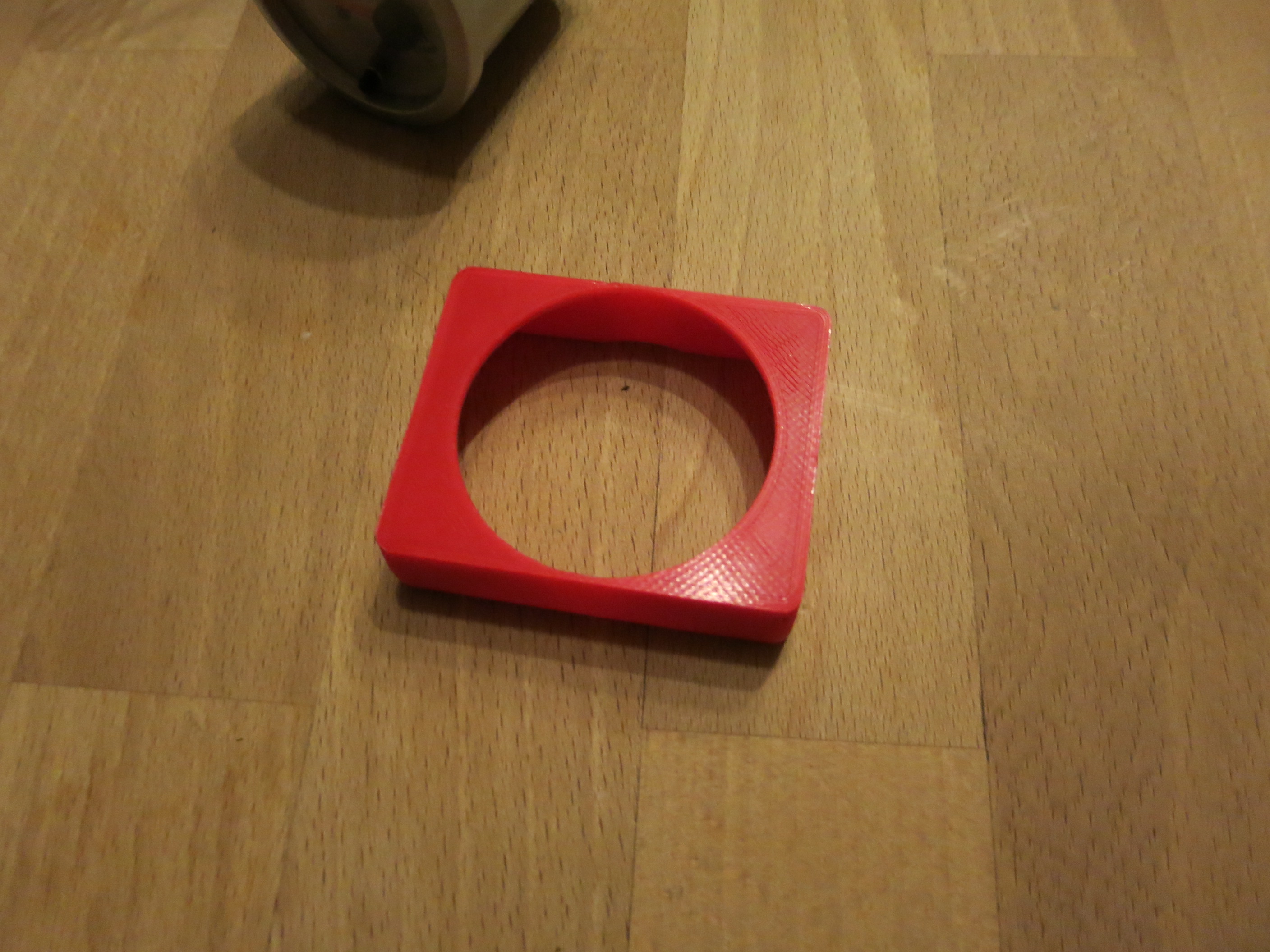

#232 Hallo zusammen,
hier noch der aktuelle Stand vom Equalizer Rahmen.
fertig...Das ist ja mal super, da hätte ich auch Interesse dran.

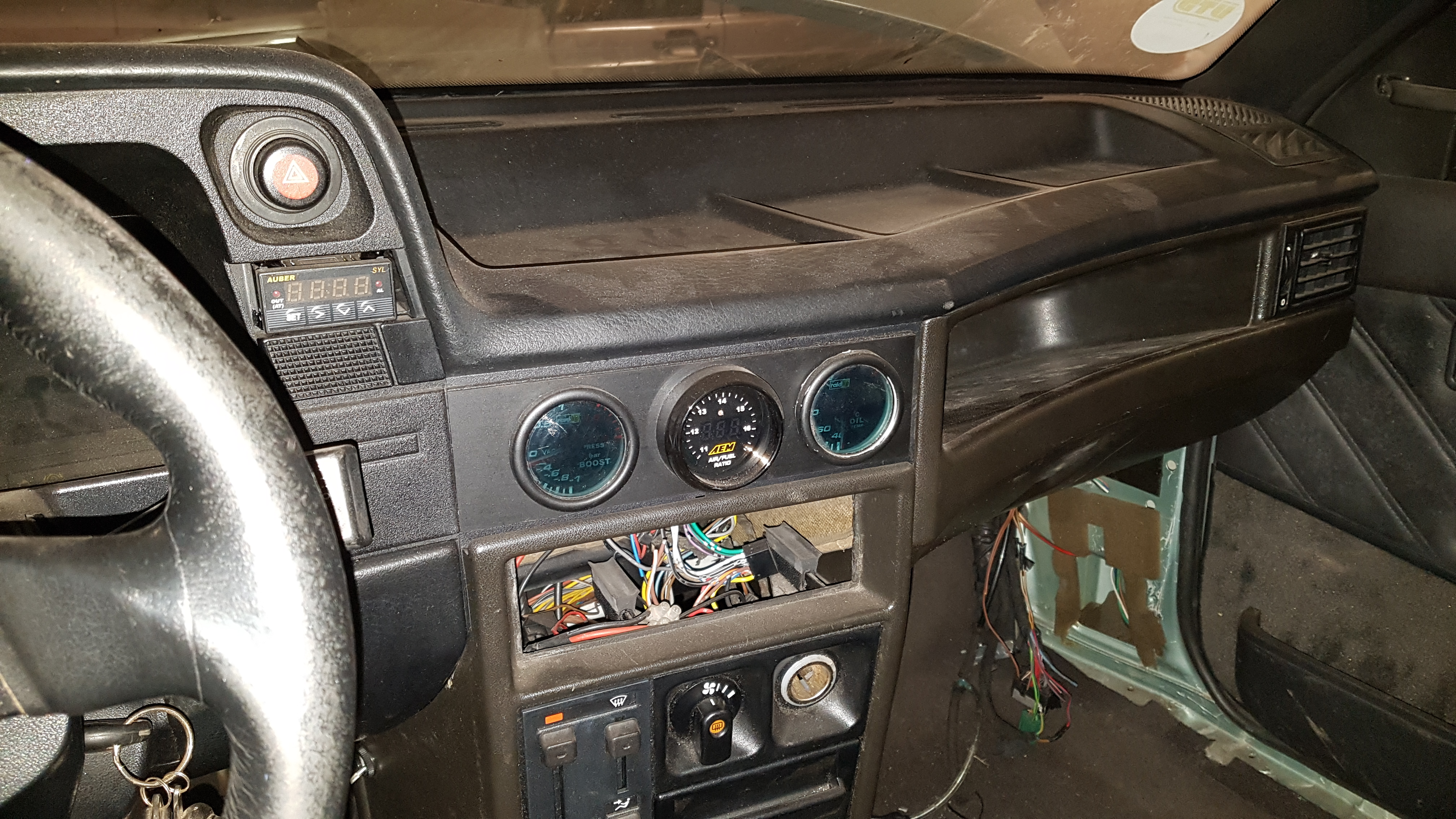

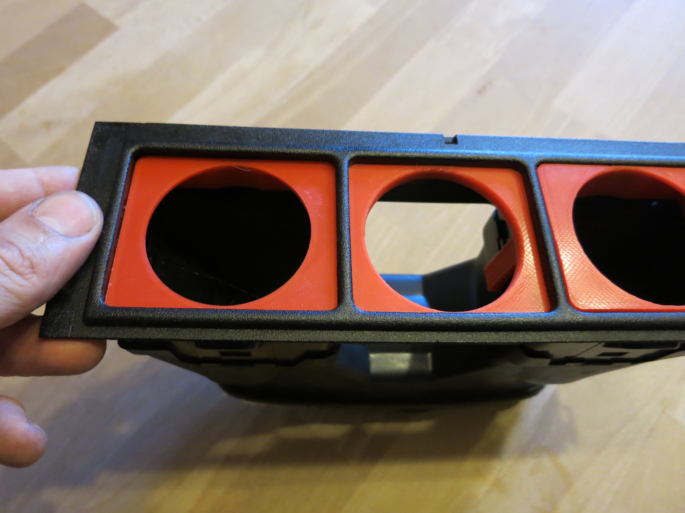

#233 @Paddy.89kannst du Mal nen Bild reinstellen wie das bei dir aussieht?

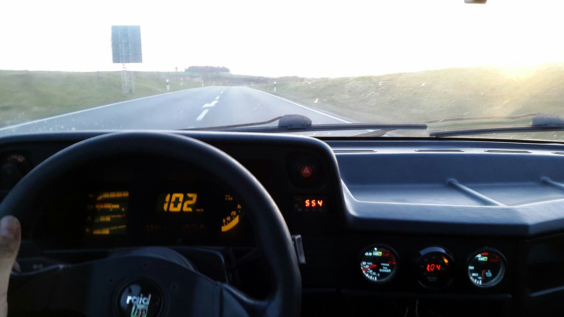

@Plat00n hier mal ein Bild. Das erste ist wie er jetzt gerade steht, auf dem zweiten sieht man wie es in Funktion ist.
Neben dem Tacho ist die Abgastemperatur, in der Mitte dann Ladedruck, Breitbandlambda und Öltemperatur (von links nach rechts). -
#235 Ja passt ganz gut. Ist einfach ein gelasertes Blech mit den entsprechenden Löchern für die Rundinstrumente in schwarz matt lackiert.
Sieht halt nicht wirklich original aus, aber darauf kommt's mir auch nicht so extrem an. Funktion ist mir da wichtiger. Und gerade bei einem Turbomotor der nicht mehr original läuft will ich auf diese Anzeigen nicht mehr verzichten.
#238 Das sieht schon gut aus!
Was mich bei mir damals schon gestört hat ist das die Anzeigen davor sitzen, da der "Hauptrahmen" etwas zu klein für die 52 mm Rundinstrumente mit Rahmen drum ist.
Was richtig cool wäre wenn man den ganzen Hauptrahmen neu machen könnte sodass die Anzeigen etwas vertieft sitzen, im Idealfall bündig. Ähnlich wie der BC, das würde finde ich richtig was her machen.
