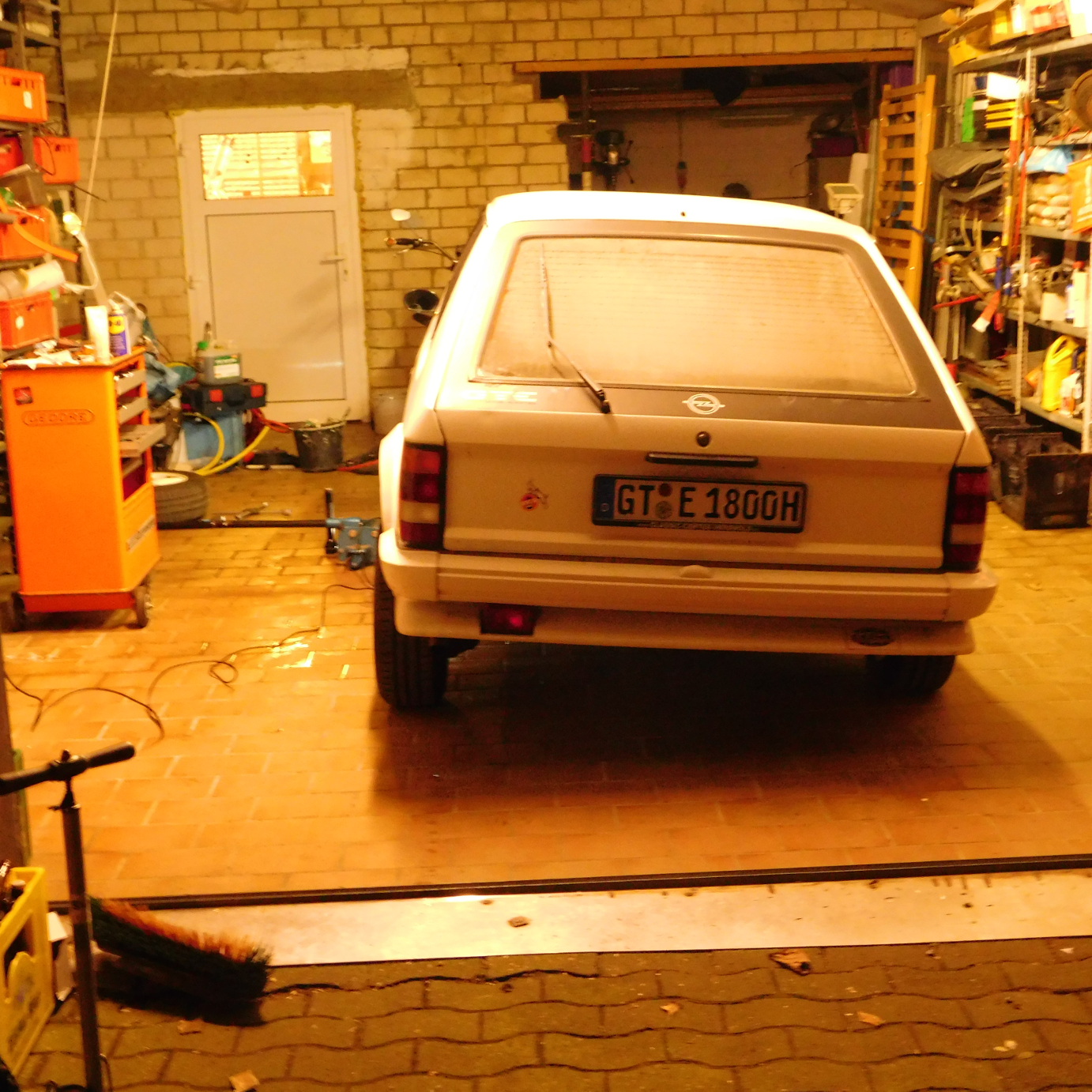

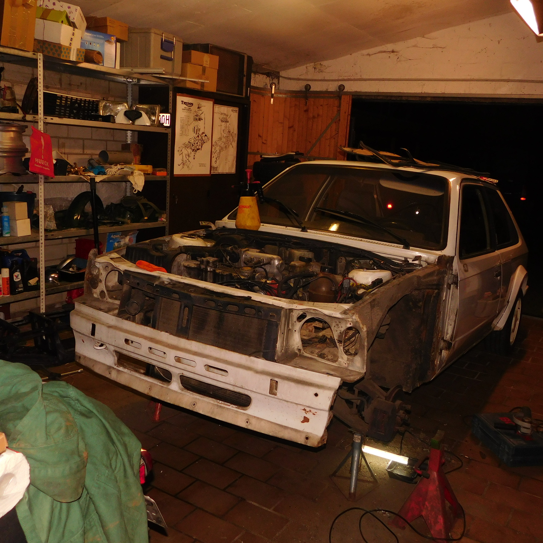

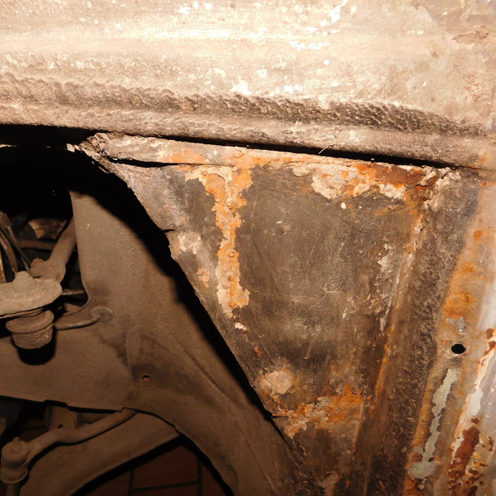

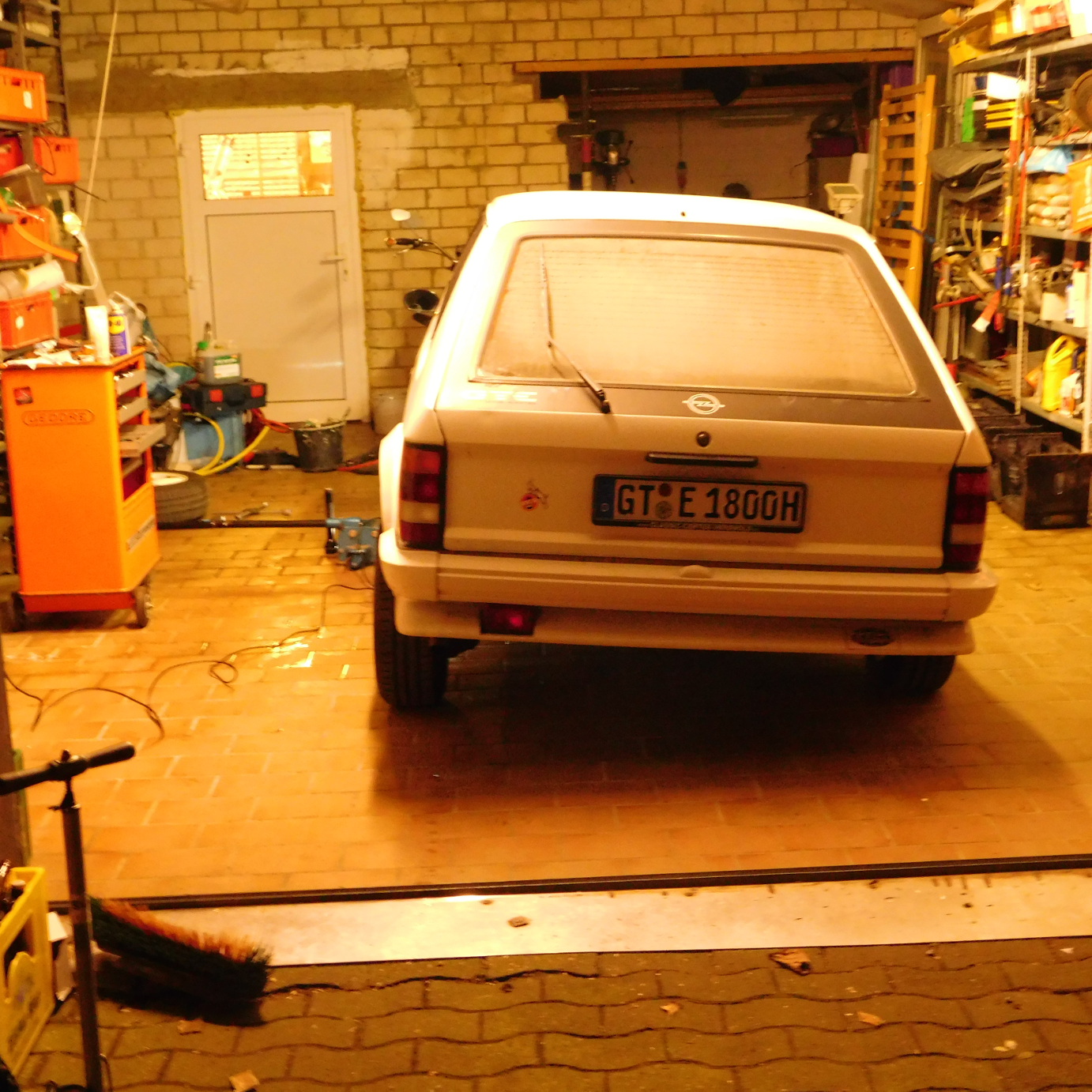

    So, Mädels... Ich hab nun angefangen. Et voilá: Der Meister bei der Arbeit (blöd wenn der Sohn mit der Kamera rumrennt...)

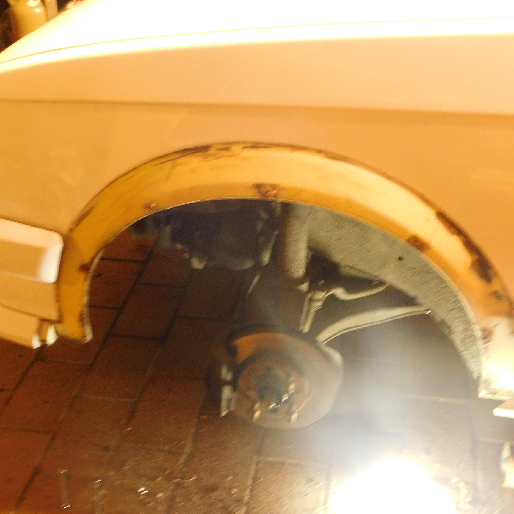

    Als erstes die Verbreiterungen losgenommen. Alles gut, keinen Bruch produziert.

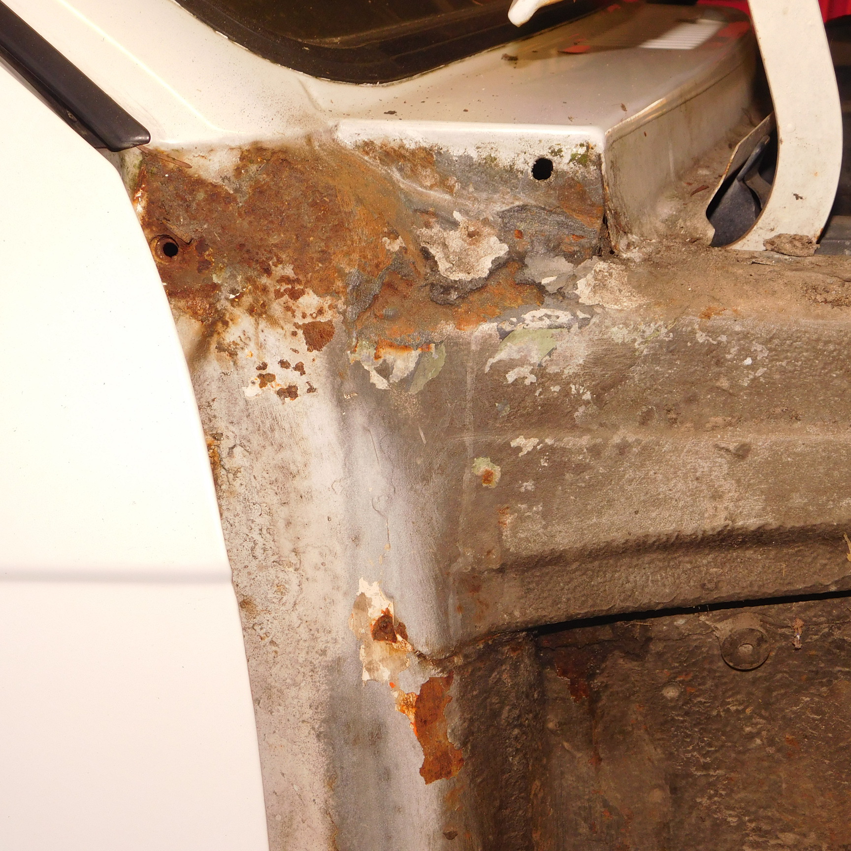

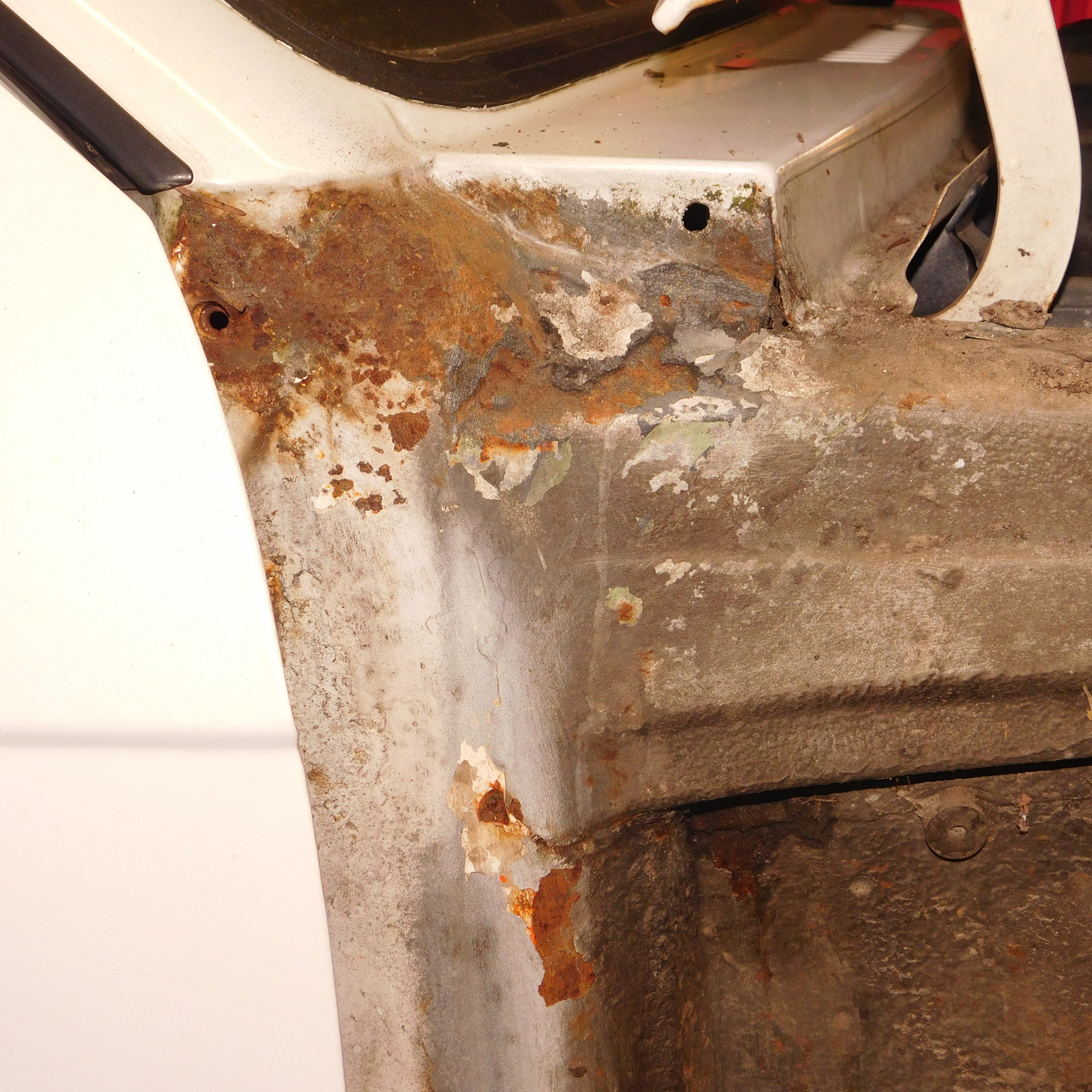

    Erstes AHA! unter der Verbreiterung. Da hat der, der ihn mal hat lacken lassen sich aber Arbeit gespart ?(

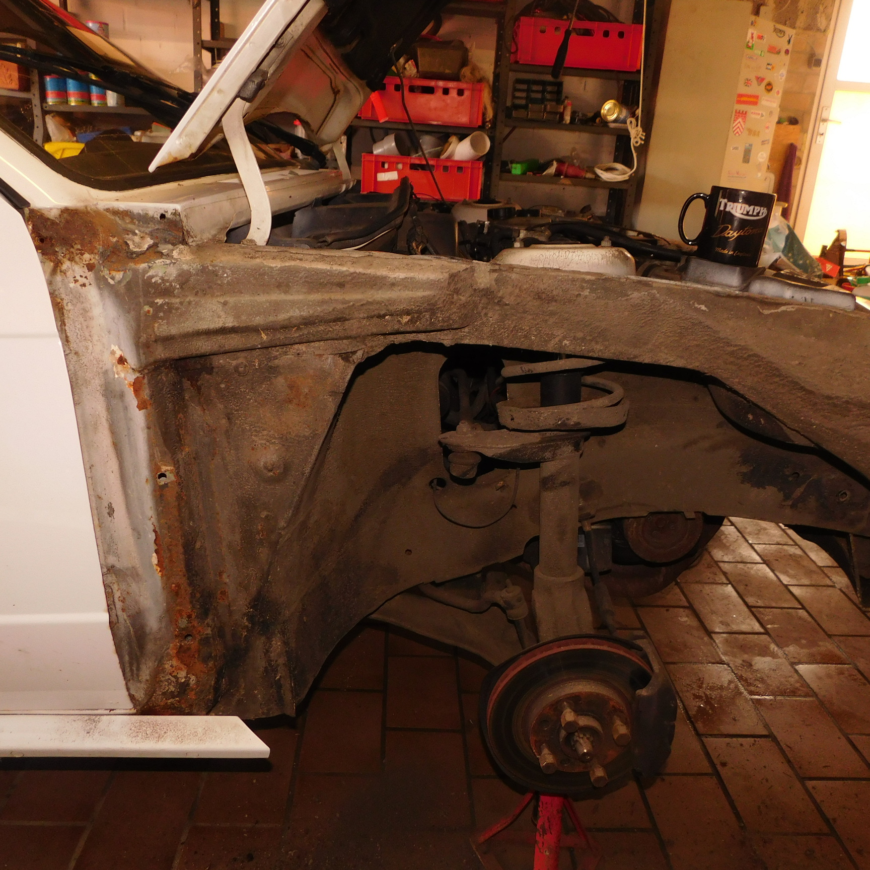

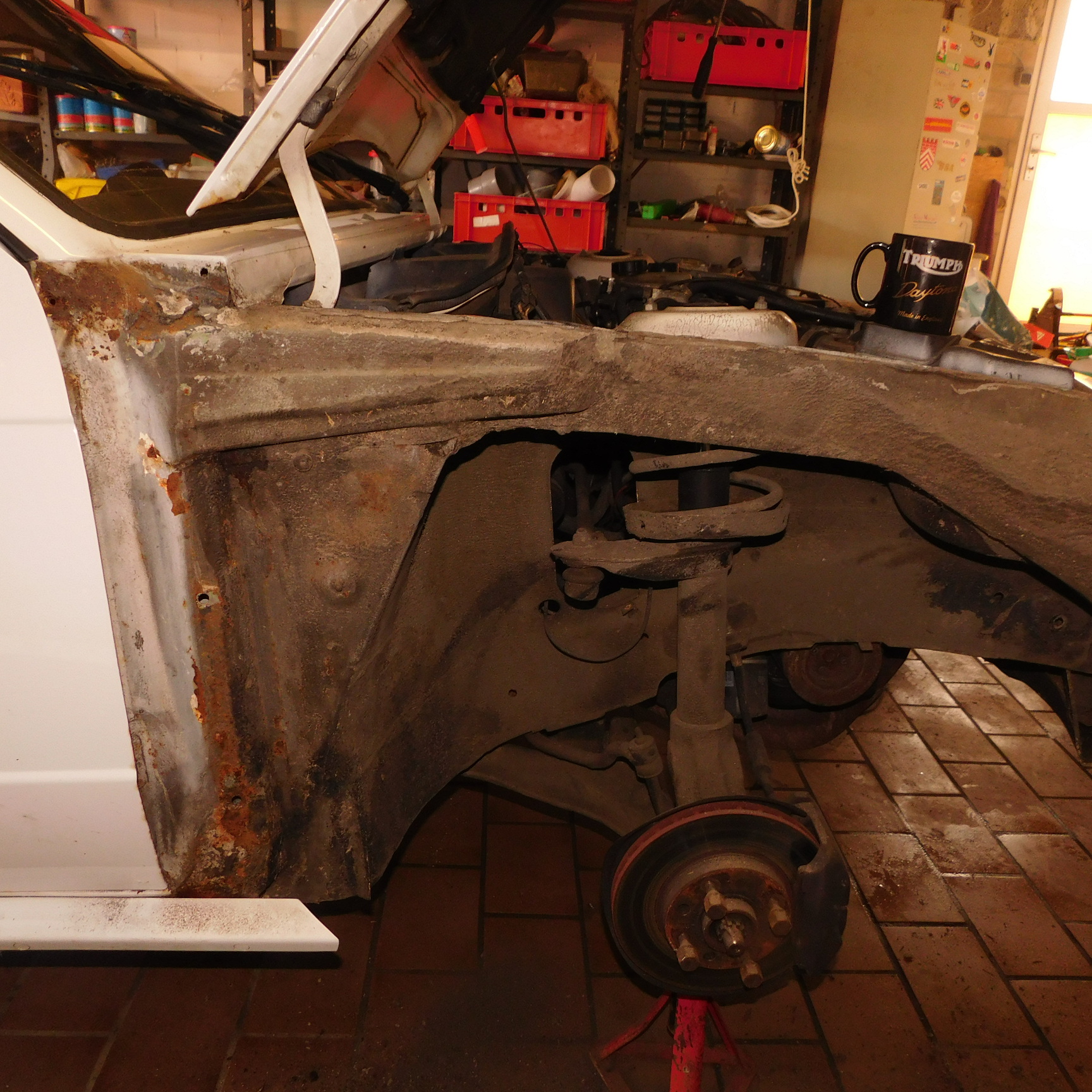

    Dann die Kotflügel runter und Scheinwerfer raus.

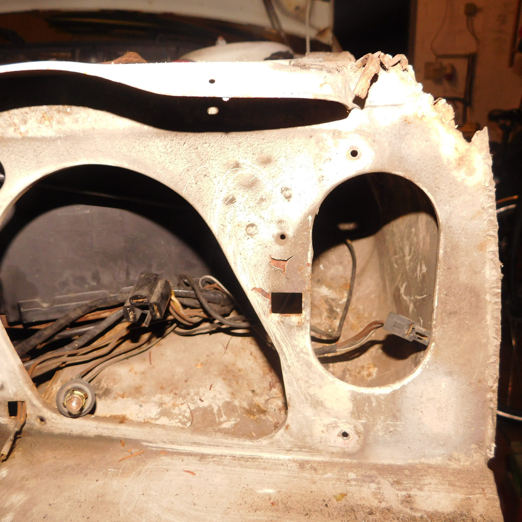

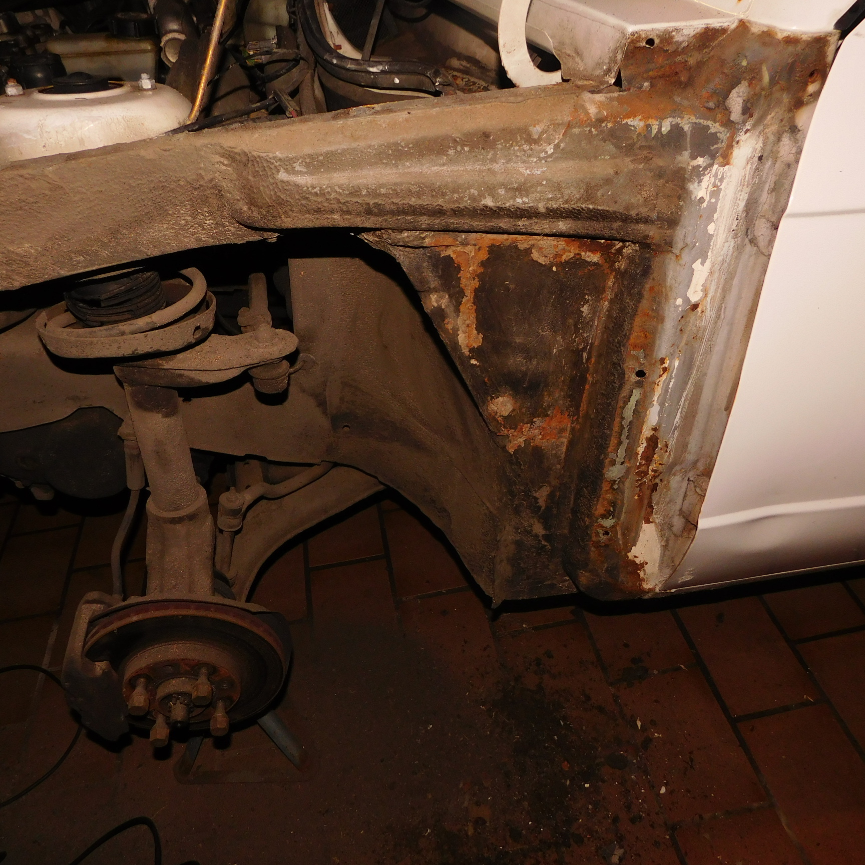

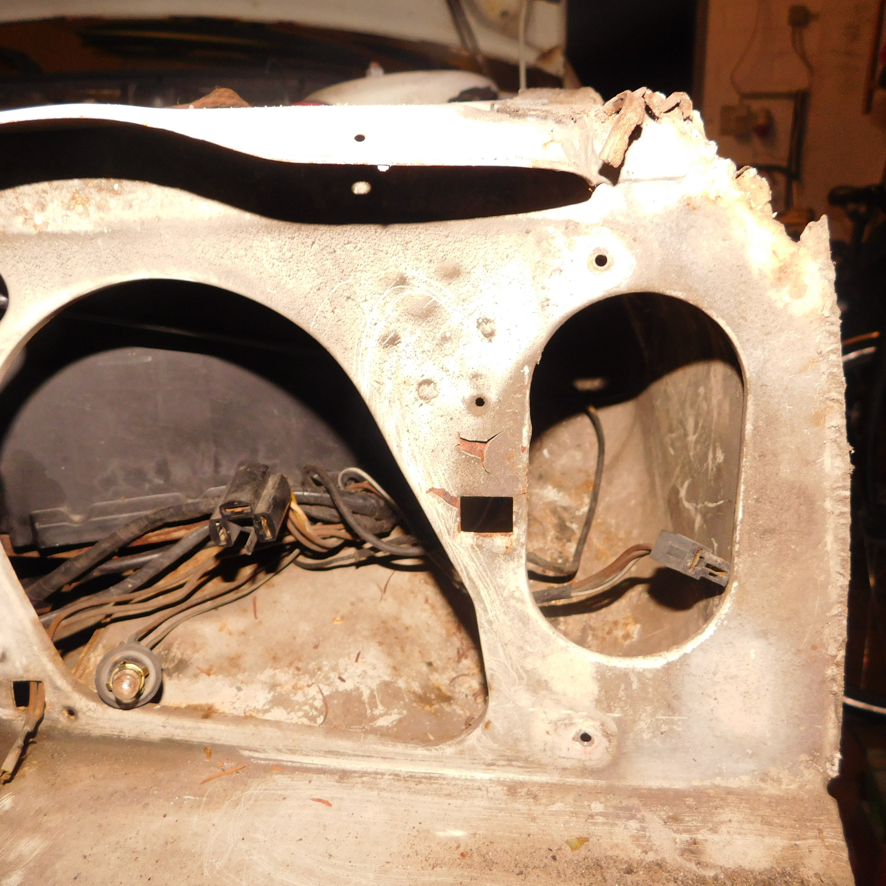

    Die Frontmaske hat fahrerseitig die üblichen Fraßspuren. Hier reicht eine Reparaturecke...
    Beifahrerseite an der Stelle ohne Befund

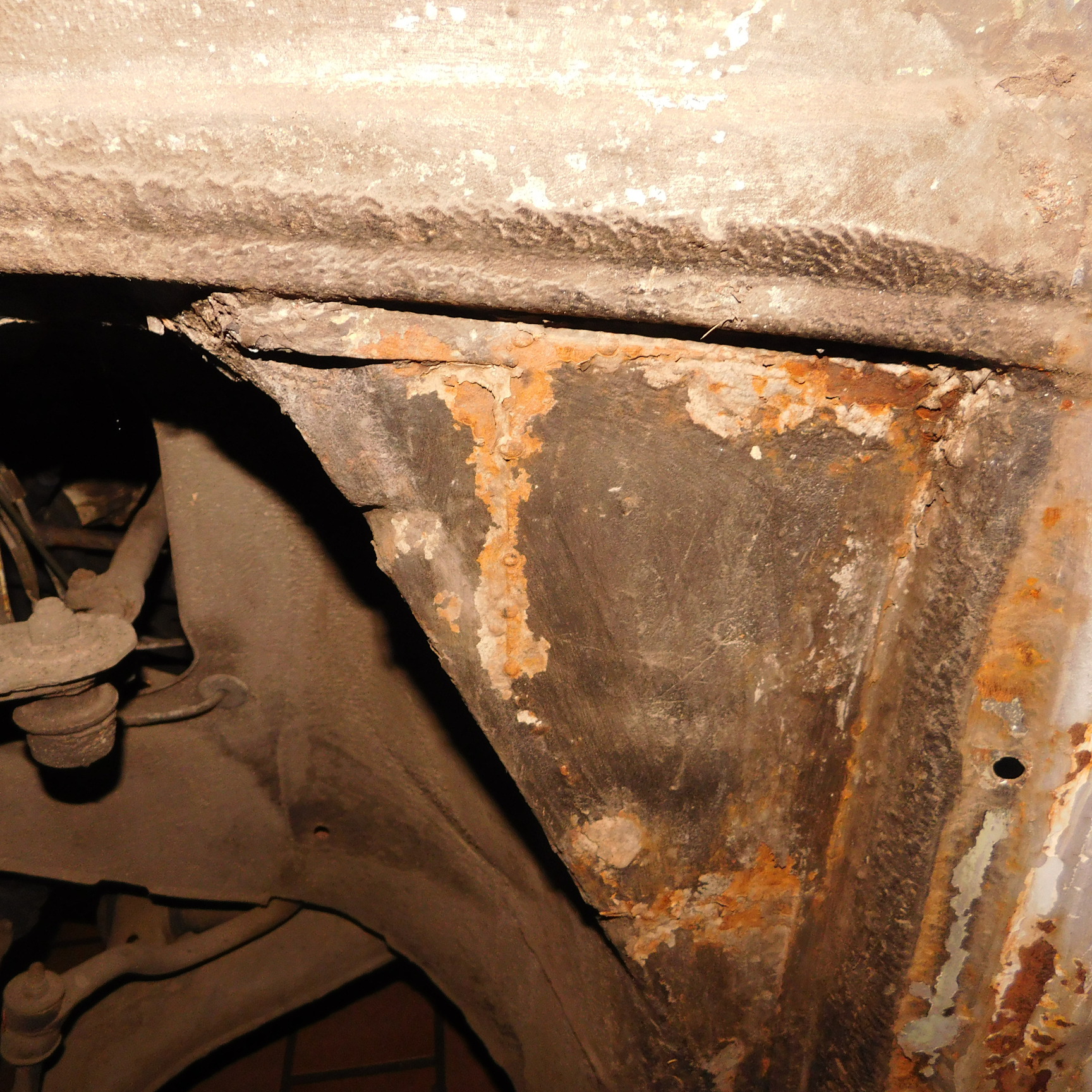

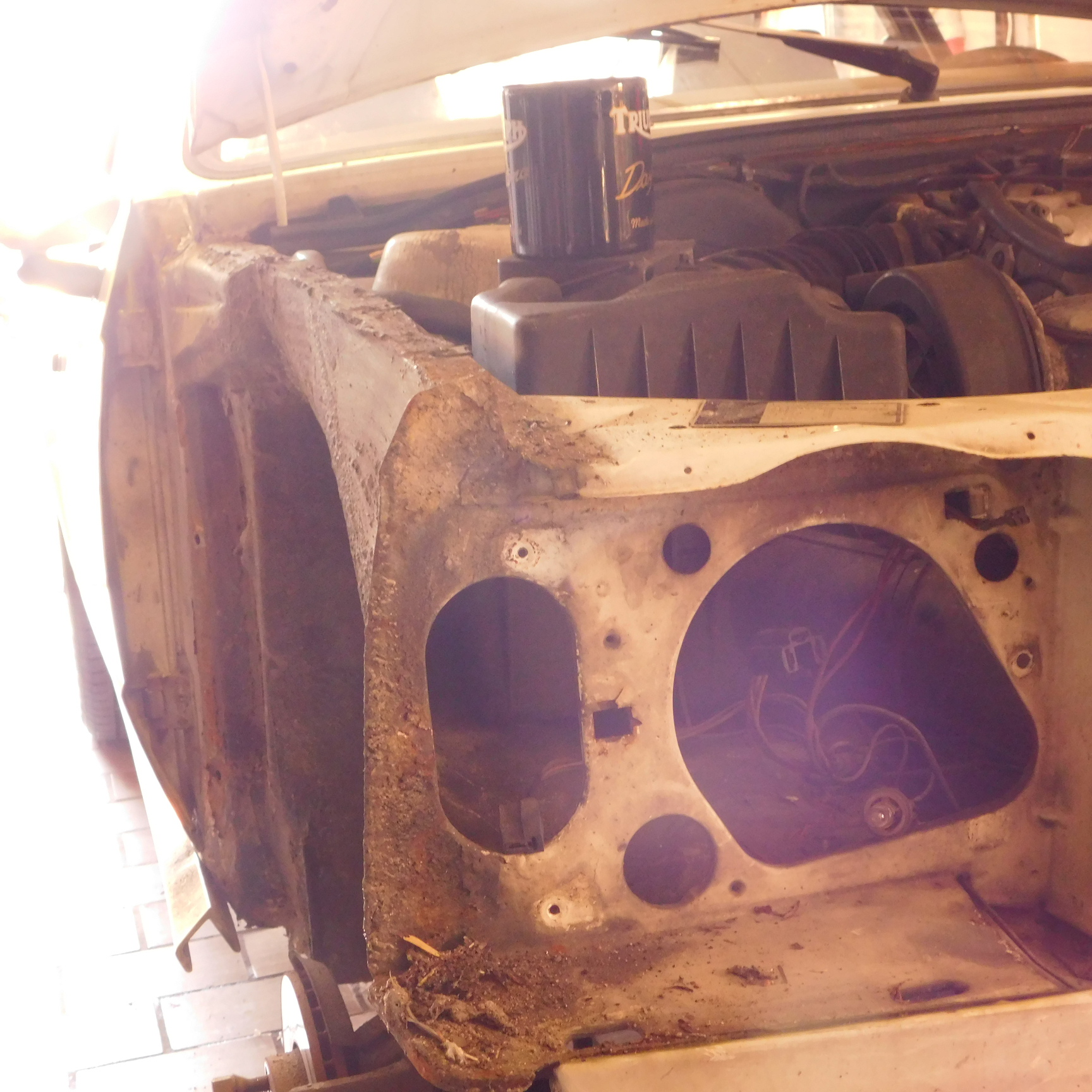

    Die Schürze zeigt zwar Rostblasen, ist aber nicht durch und durchaus weiter zu verwenden.

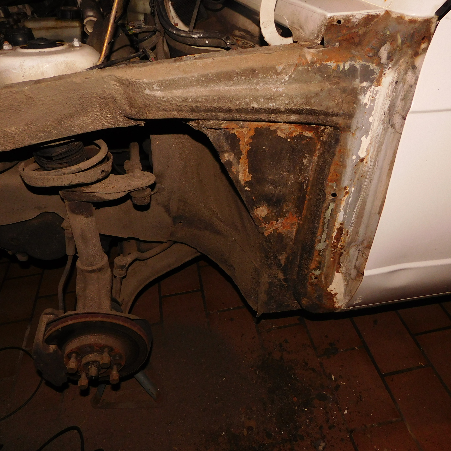

    Der Bereich hinter den Kotis zeigt sich auch brauchbar. Rost ist da, aber nicht wirklich tief.

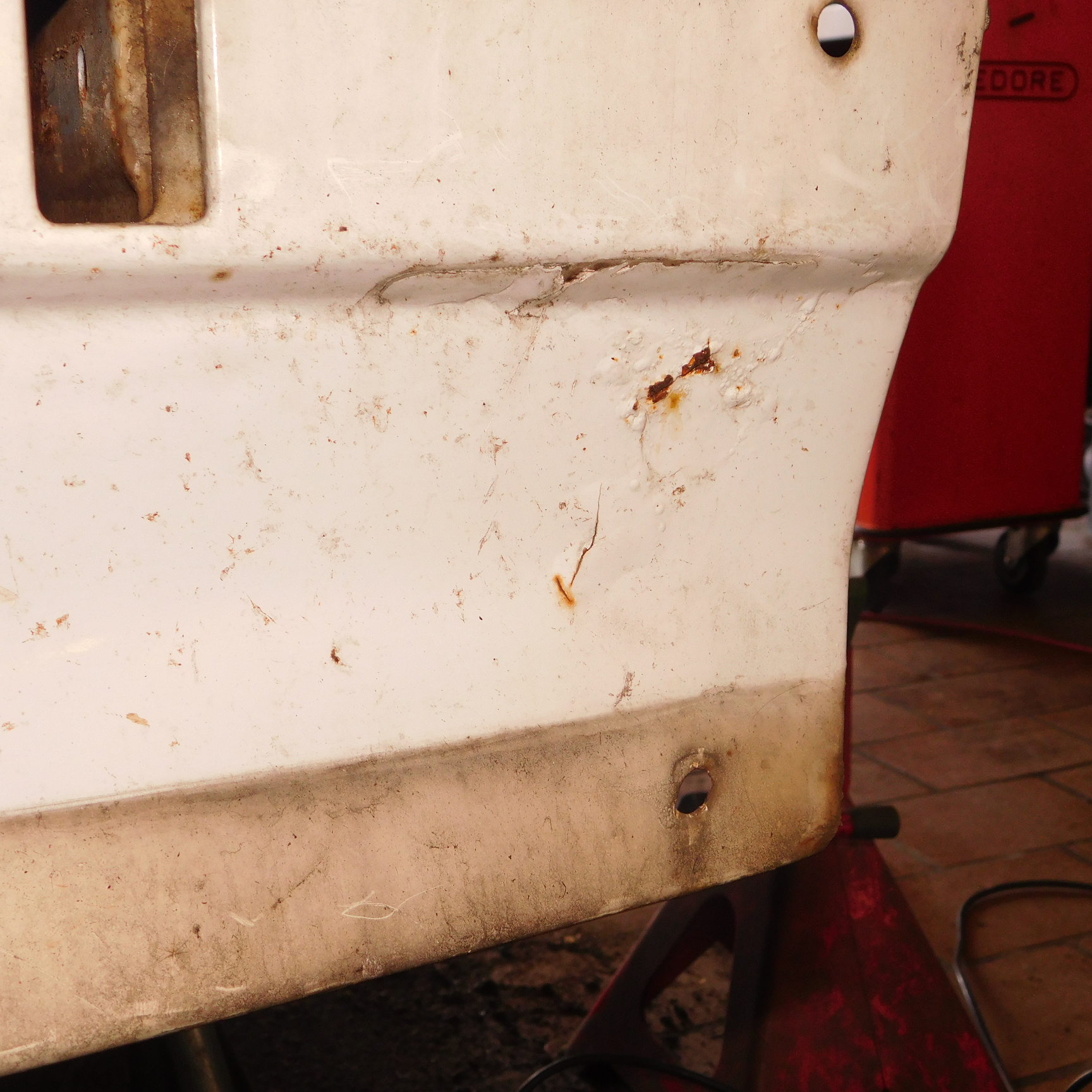

    Fahrerseitig ist schon geschweißt worden. Wenn geschliffen ist, entscheide ich ob das gut ist oder ich das neu machen muss.
    Andere Seite ungeschweißt, aber leicht mehr Rost am oberen Übergang

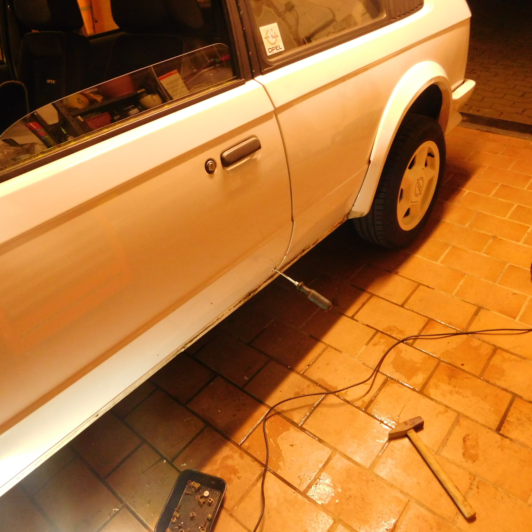

    Dann hab ich die Türen versucht, habe aber entschieden, ein Werkzeug zu besorgen. Dank Kadett-Forum.de leihweise auf dem Weg 8o

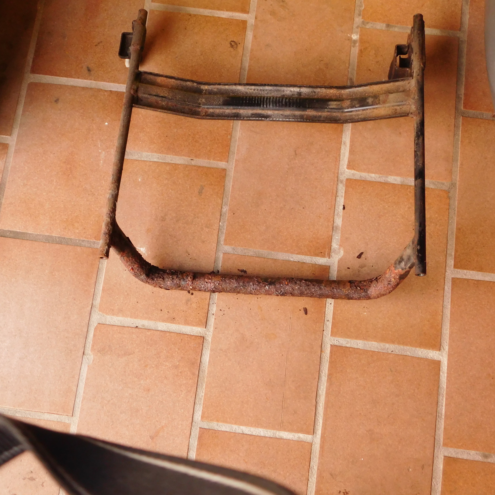

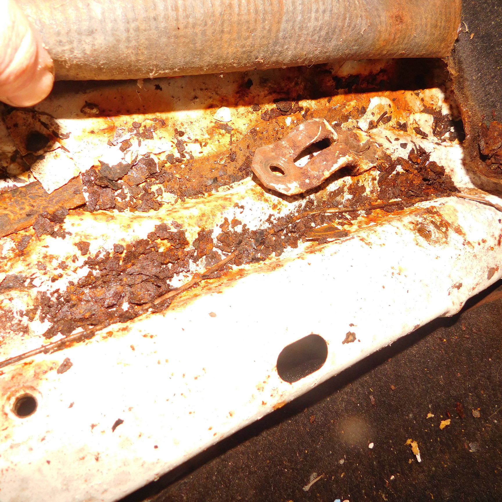

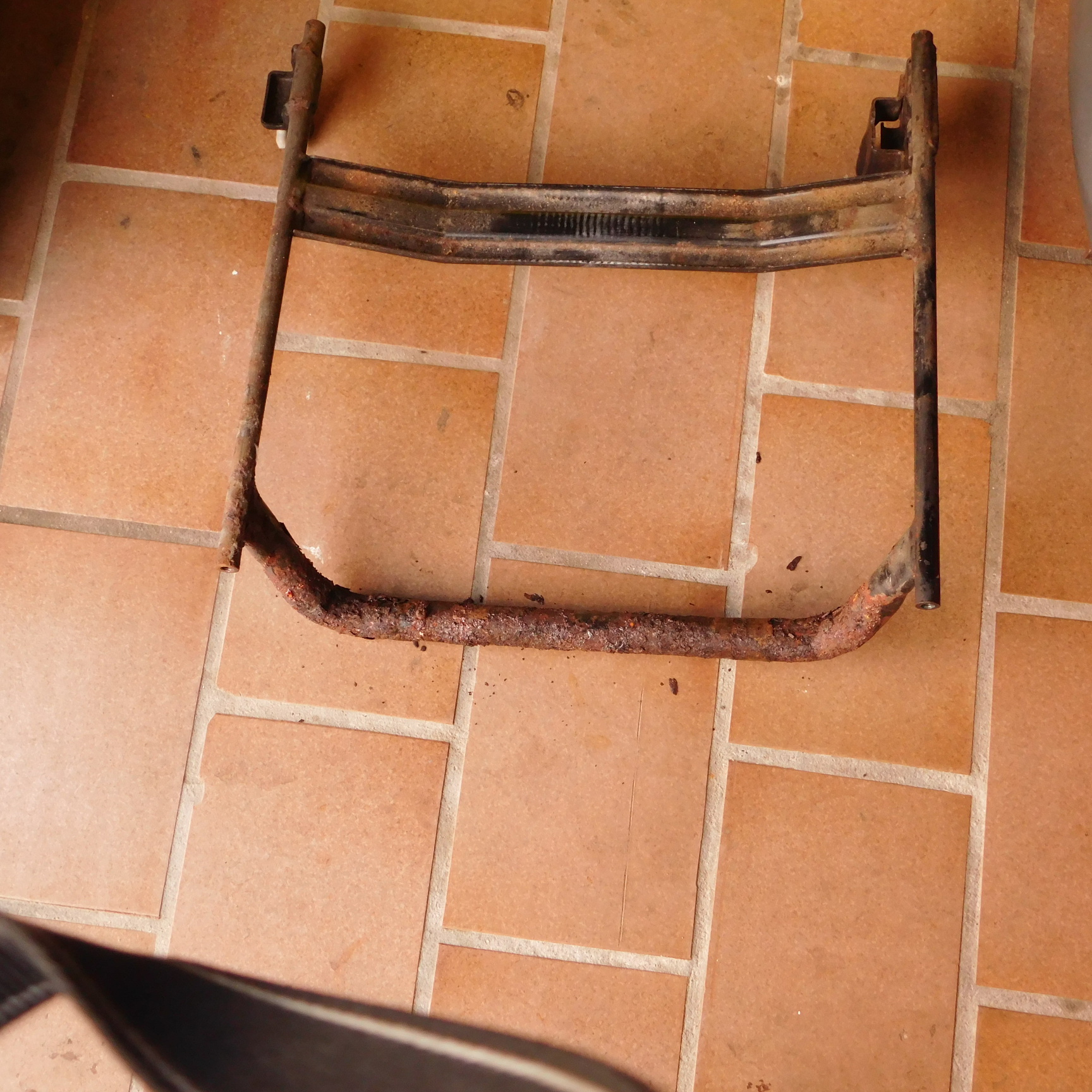

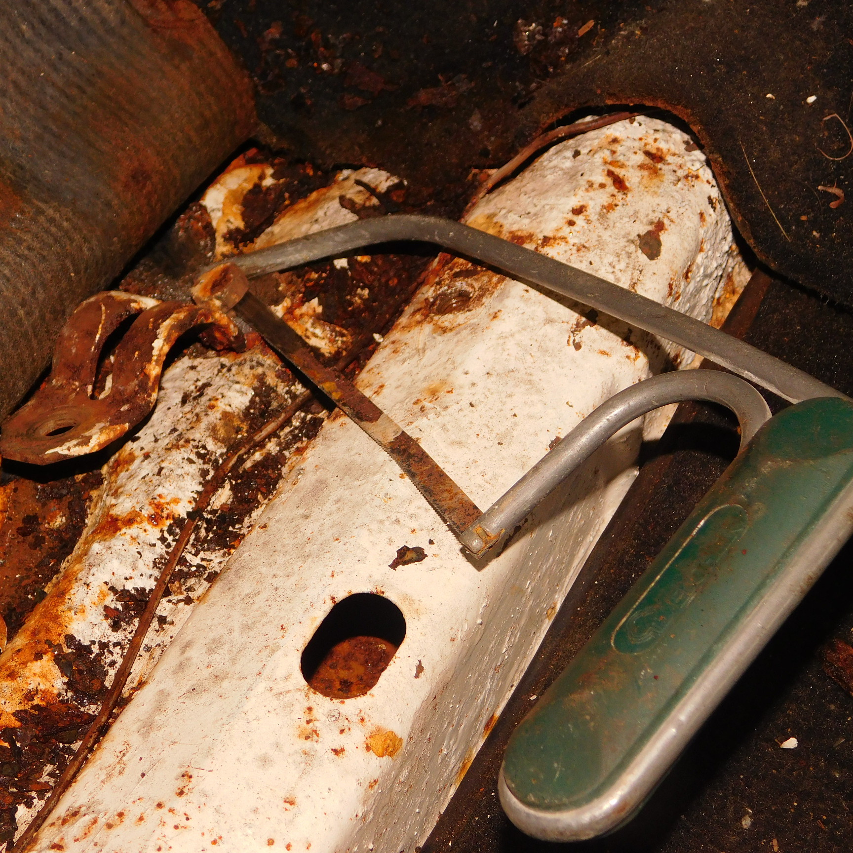

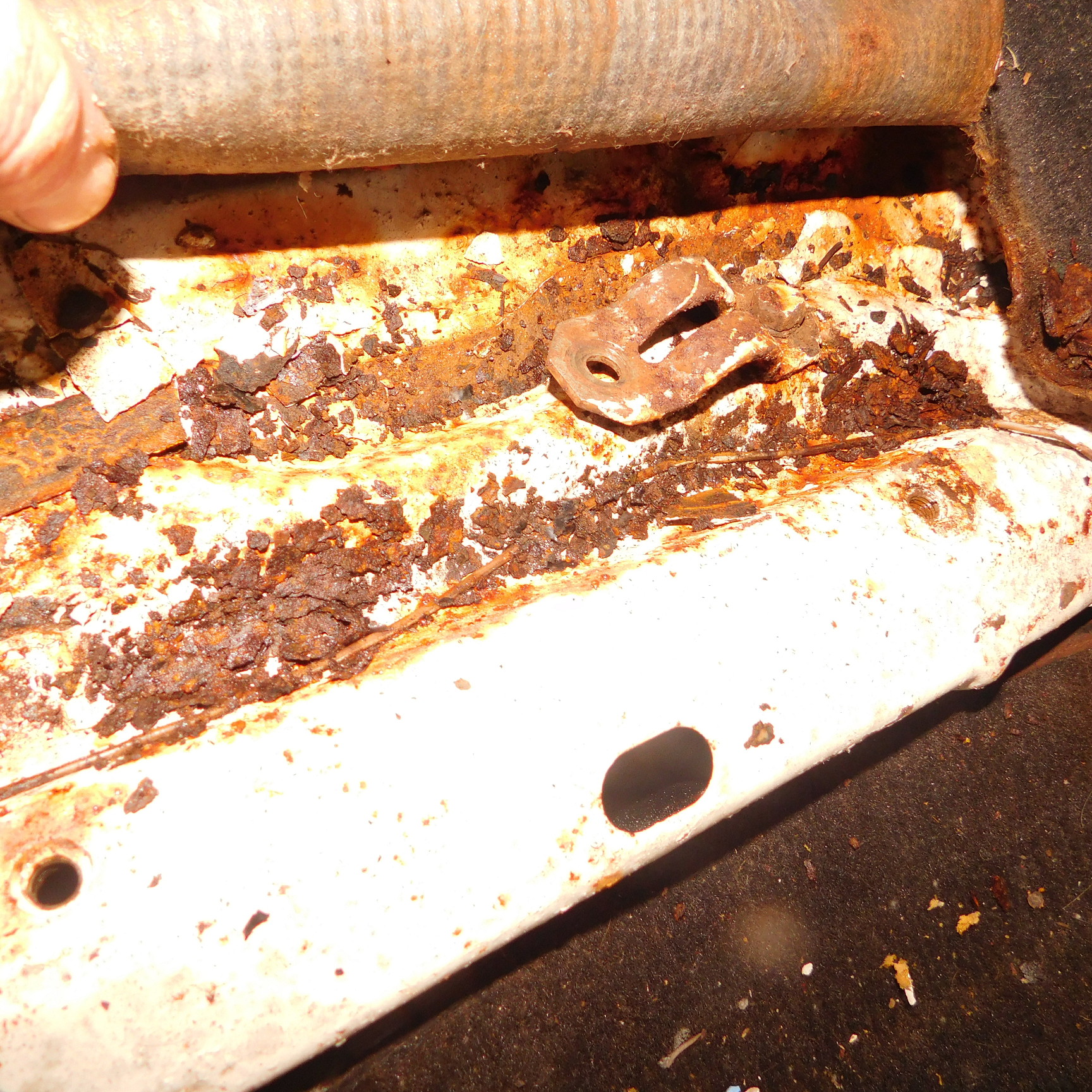

    Dann kann man schon mal die Innenausstattung raus holen... Oha.. Die Sitzkonsole ist am unteren Rohr "gewachsen" ;(
    kadett-forum.de/core/attachment/24377/

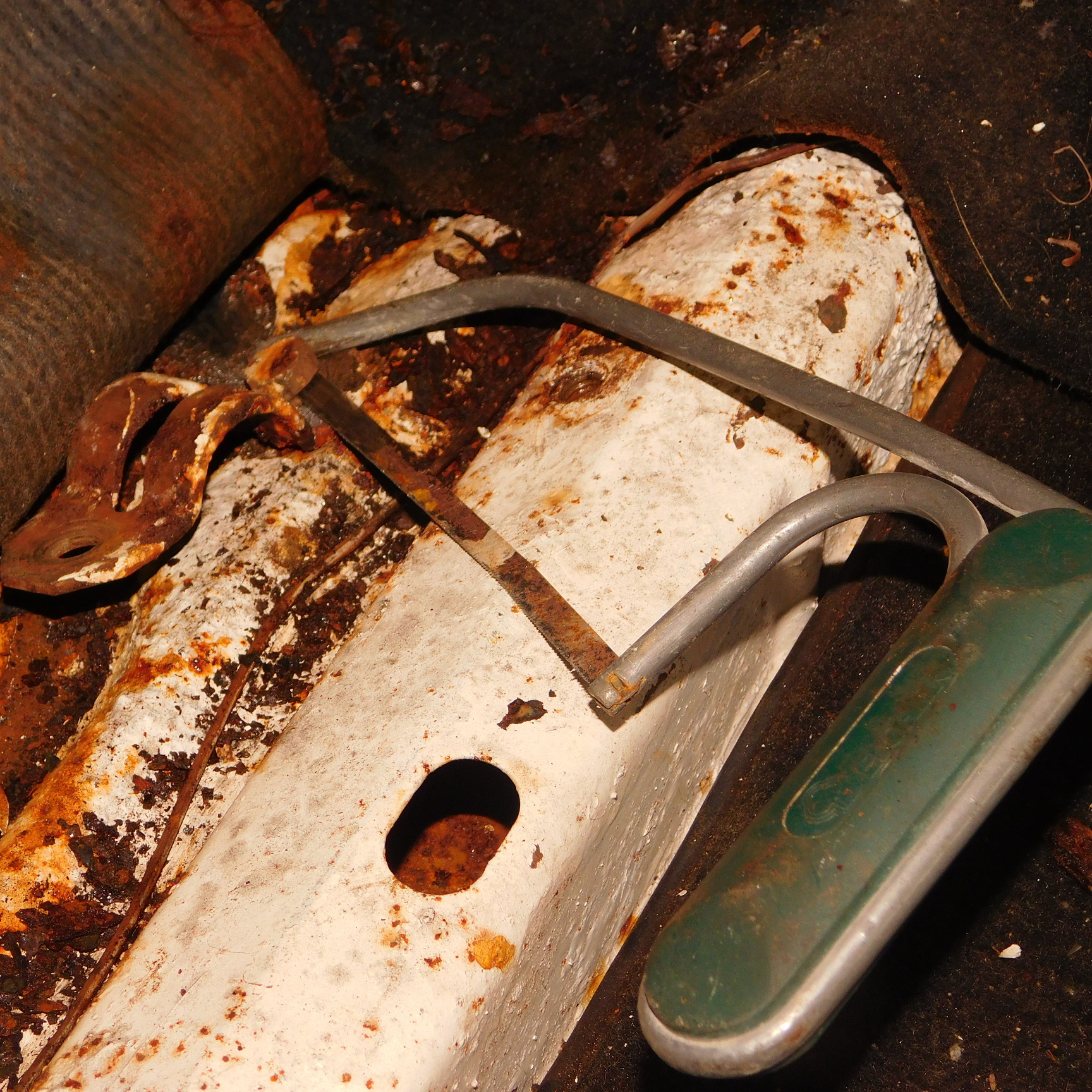

    Und tatsächlich... Die Halterungen sahen scheiße aus. Drei Bolzen kamen rau, einen musste ich "überreden"
    Der Bereich bedarf weiterer Betrachtung...

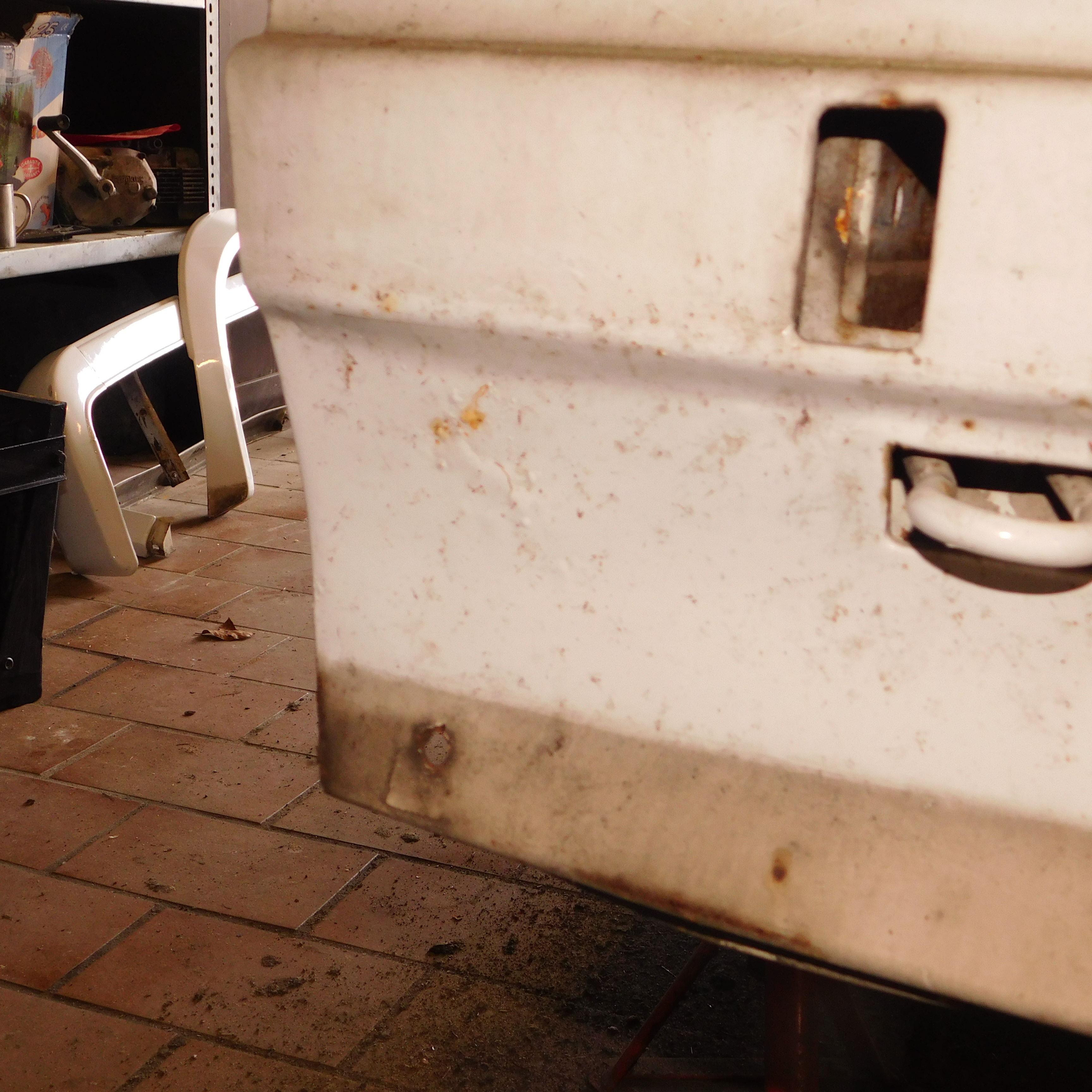

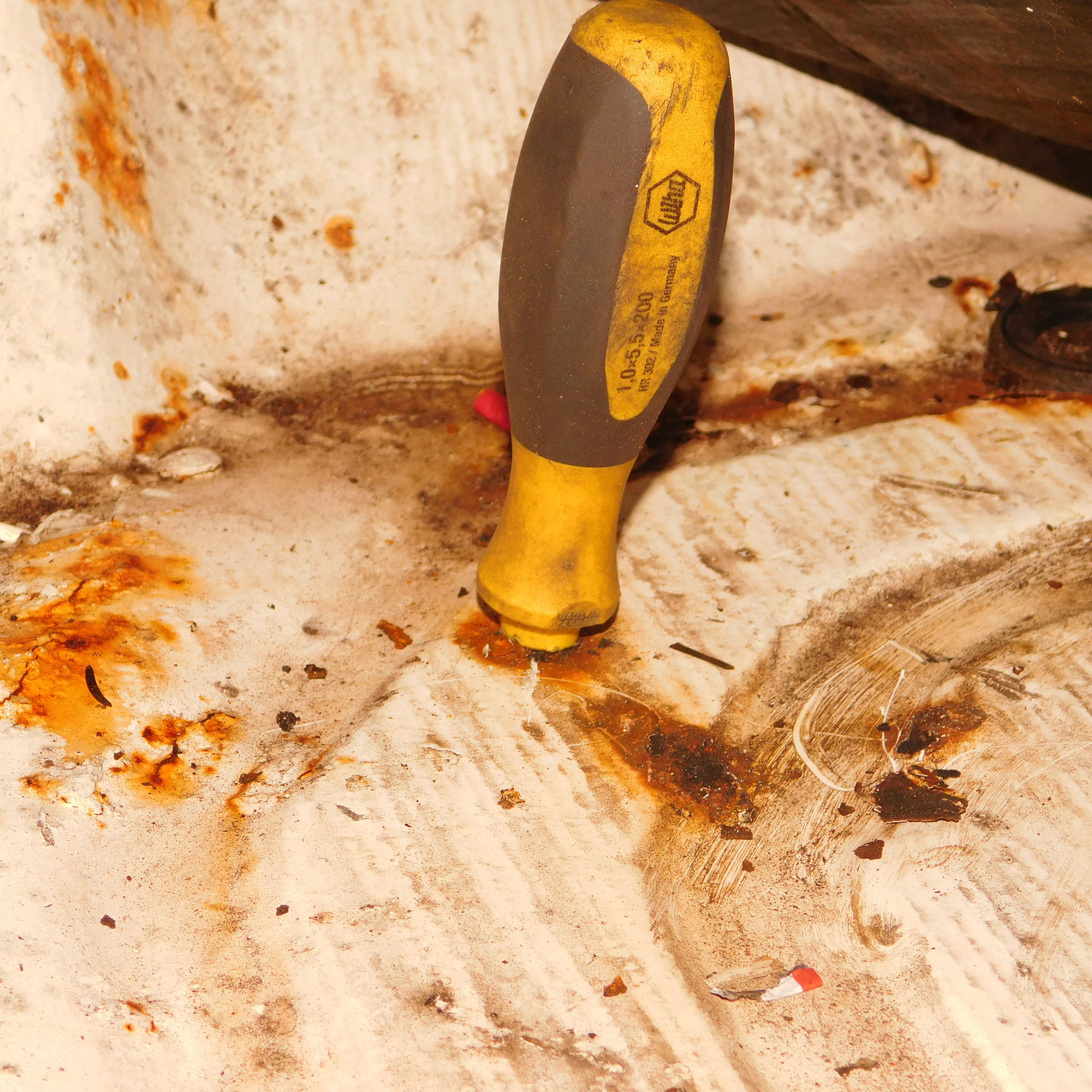

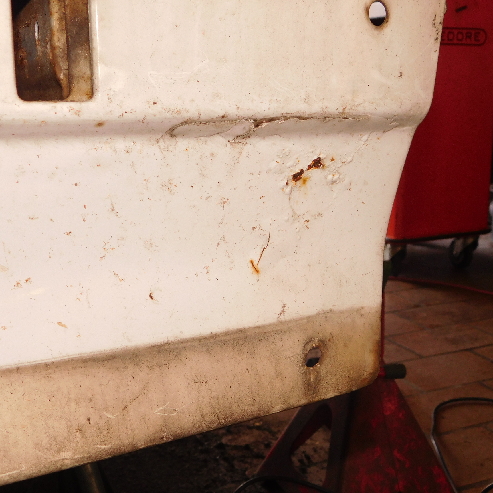

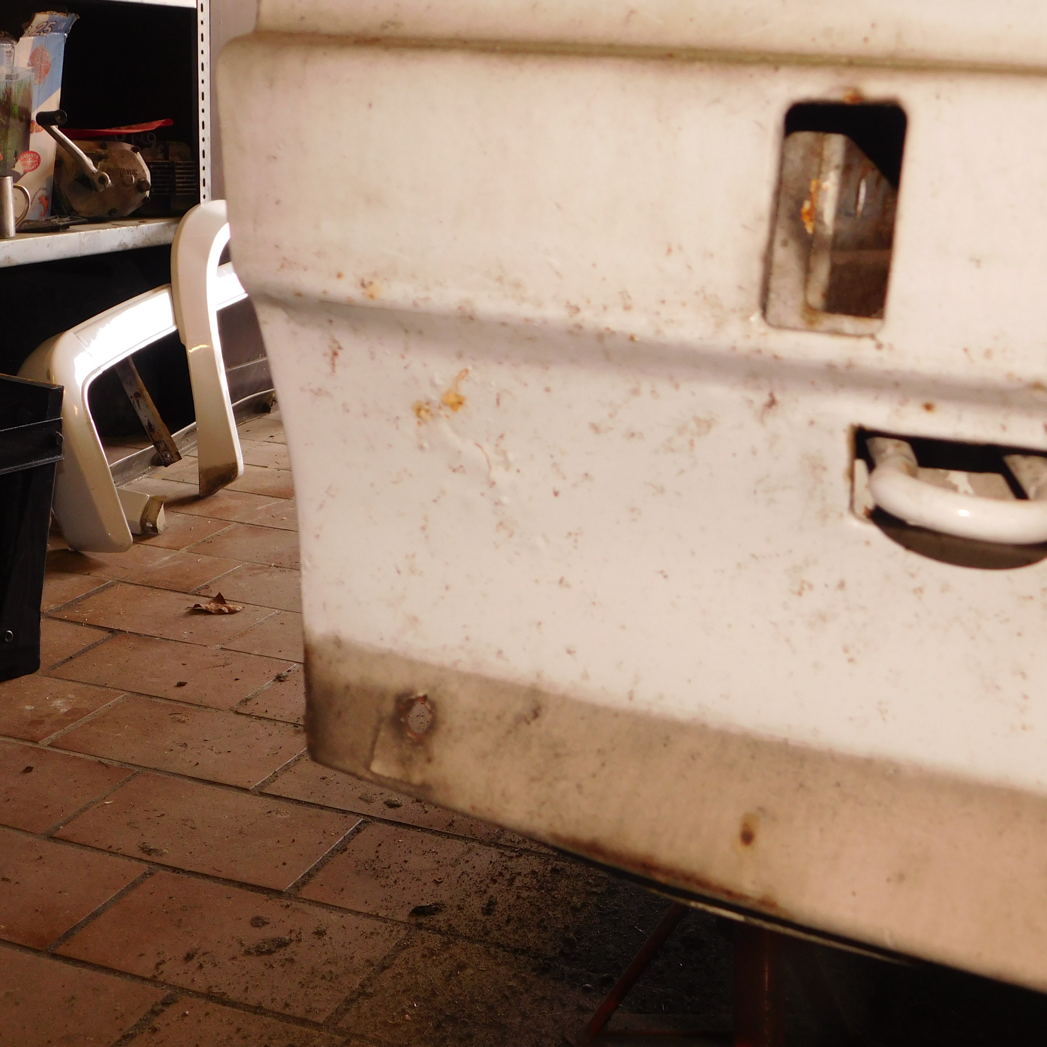

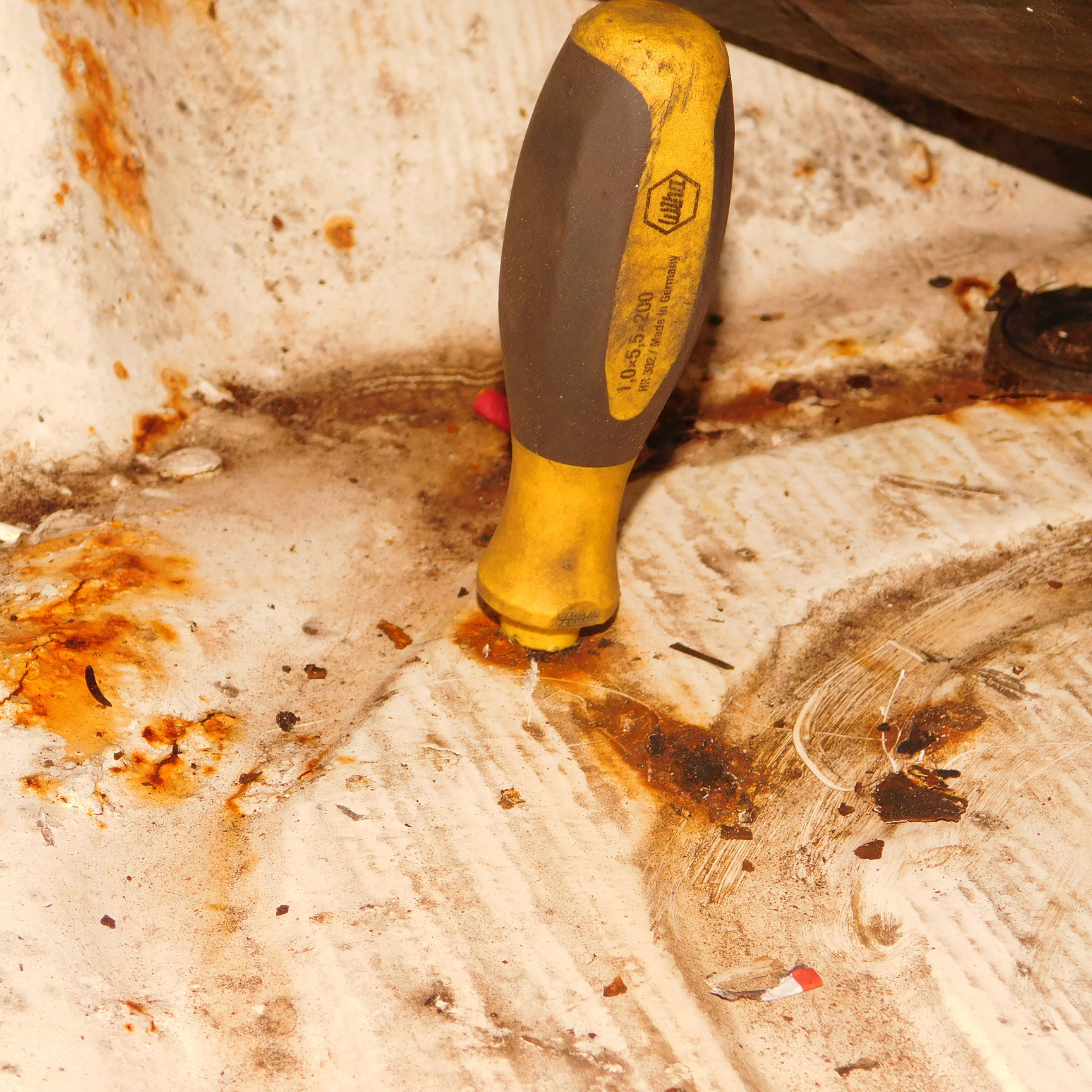

    Da hat es mich doch geärgert und weil ich keinen Karpfen töten wollte, hab ich einfach die Tür erstochen...
    Wenn man halt zu spät auf eingetretenes Wasser reagiert...
    Gut. Ich mach weiter. Rostfrei ist er nicht, aber bislang noch nichts beängstigendes...
