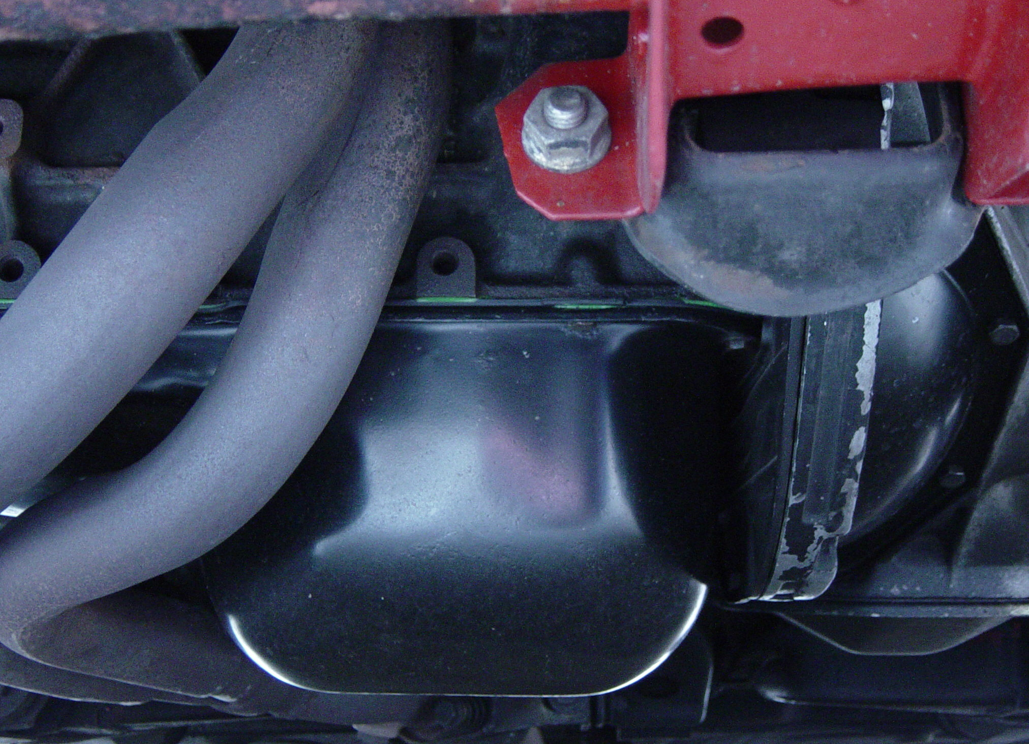

    Ölwannendichtung klebt man nicht mit Petec ein, danach ist abkriegen nicjt mehr möglich. Was man macht: Die neue version der Ölwannendichtung kaufen, die schwarze aus Gummi und die legt man rundrum mit dem grünen Zeug aus, wo auch das Nockenwellengehäuse mit gedichtet wird. Anschrauben, fertig. Ist auf alle Zeiten trocken und geht wieder ab. Die Korkdichtungen sind da einfach ausser der Zeit.
    Abkriegen der alten: z.B. Stumpferes Messer nehmen und drunter her ziehen. Wenn ab ist und noch Reste drauf sind Drahtbürste auf den Akkuschrauber und runterbürsten.Fertig sieht es dann wie auf dem Bild aus.

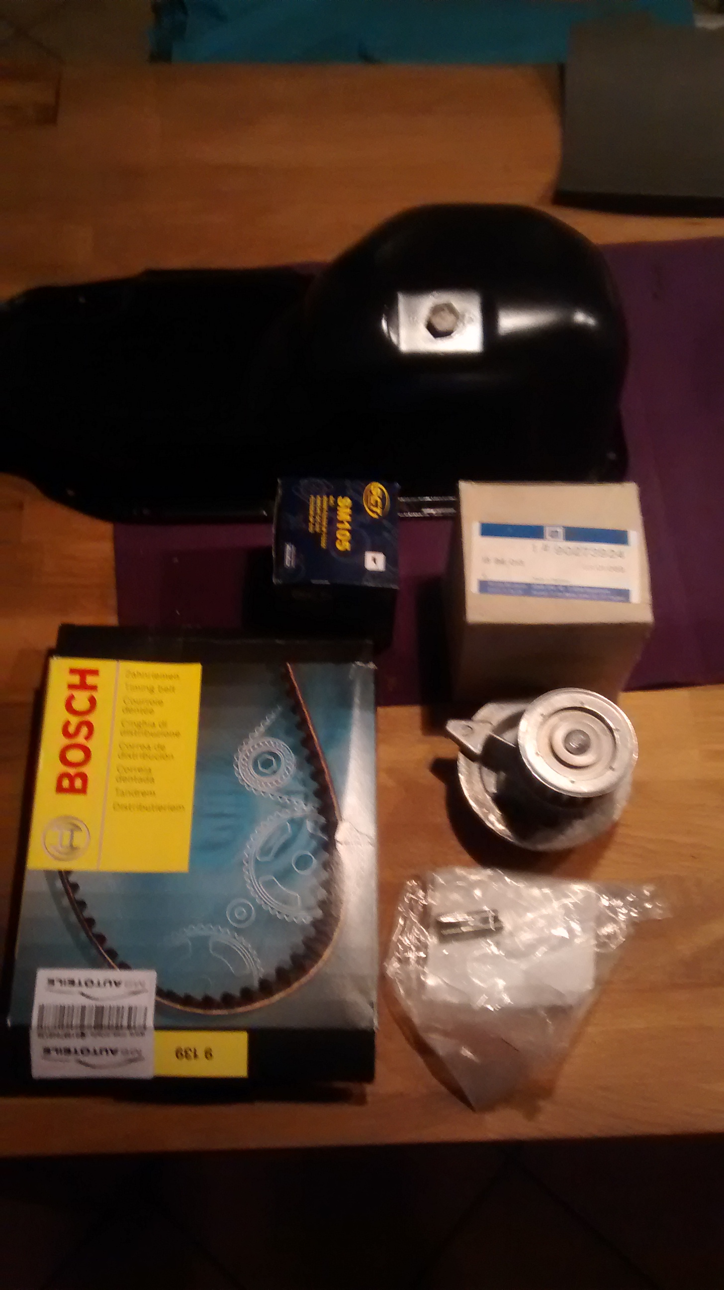

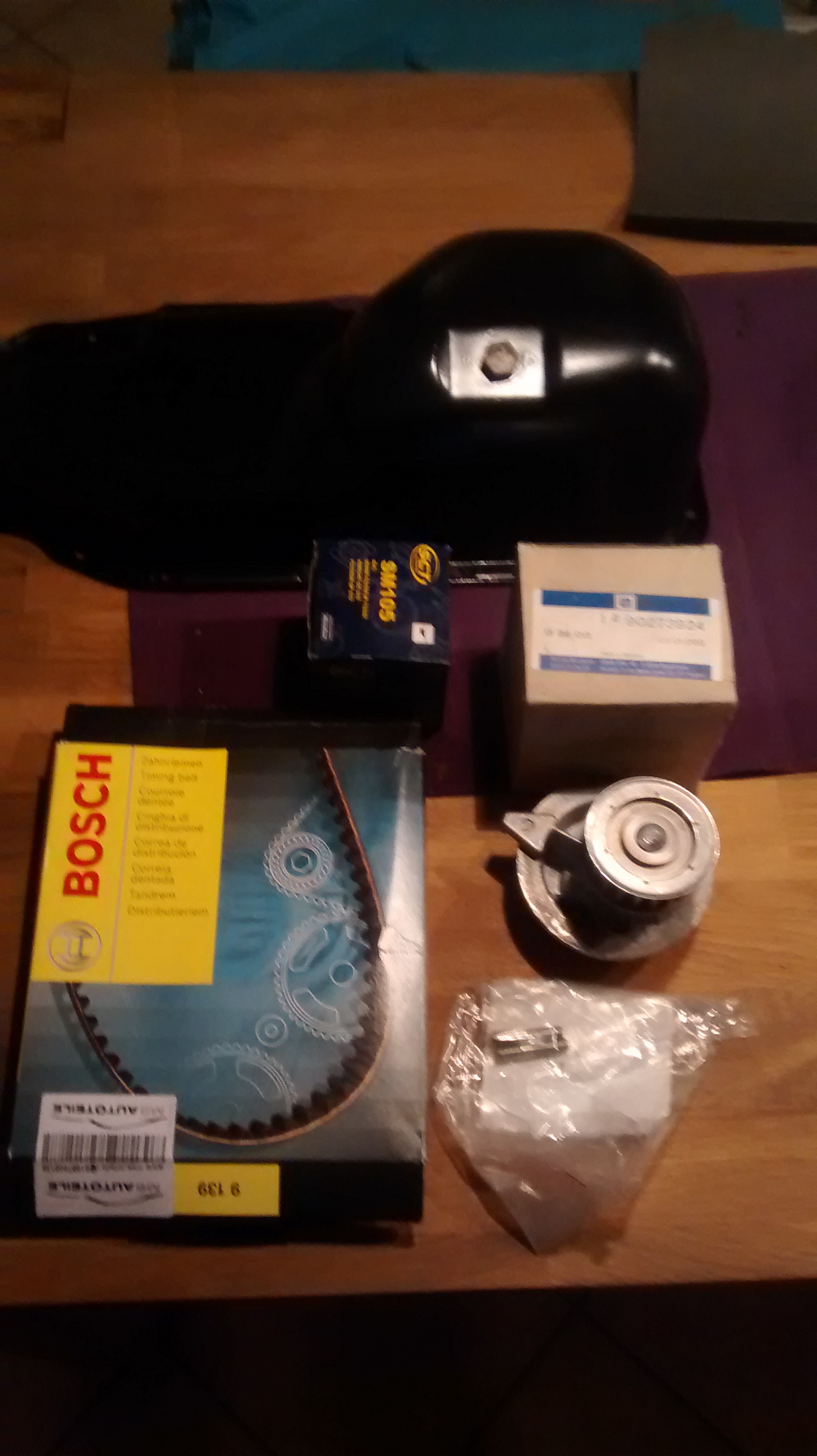

    in den letzten Tagen kamen einige Päckchen an:
    - zahnriehmen
    - Original Opel Wasserpumpe
    - Stehbolzen für die Benzinpumpe (gibts noch bei Opel)
    - Ölfilter

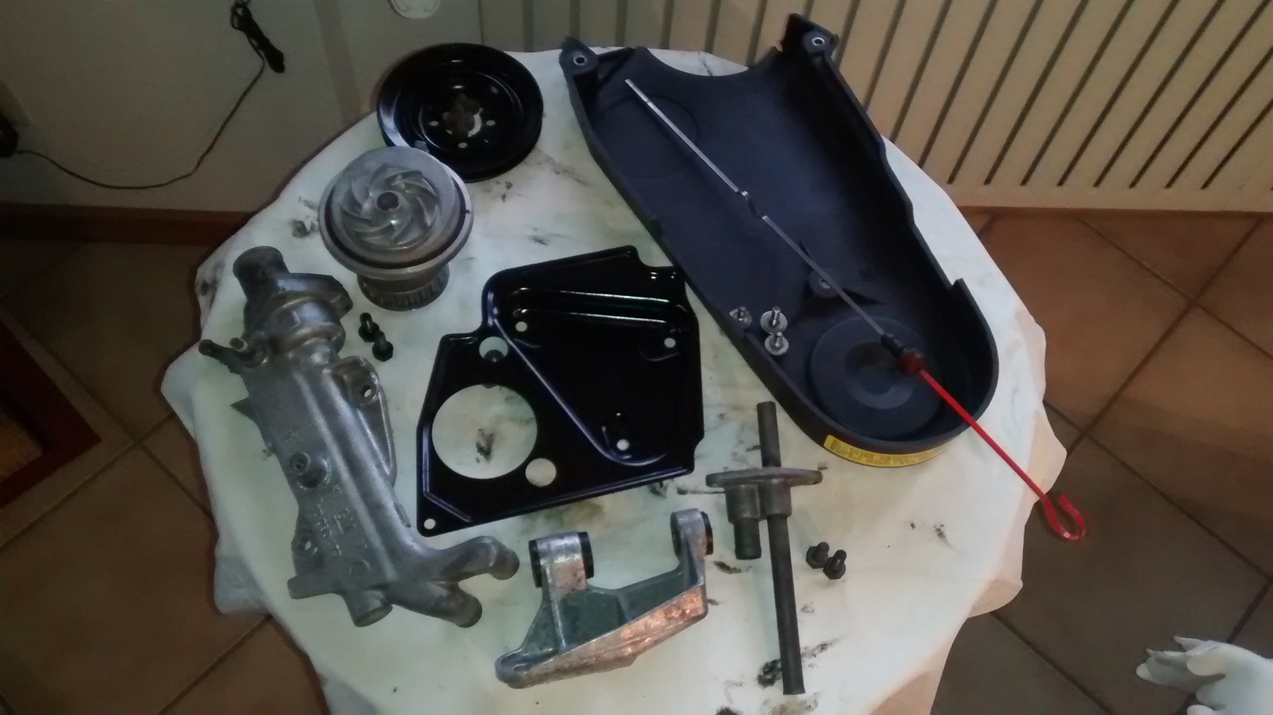

    außerdem habe ich die Ölwanne gründlich gesäubert und in schwarz lackiert :)

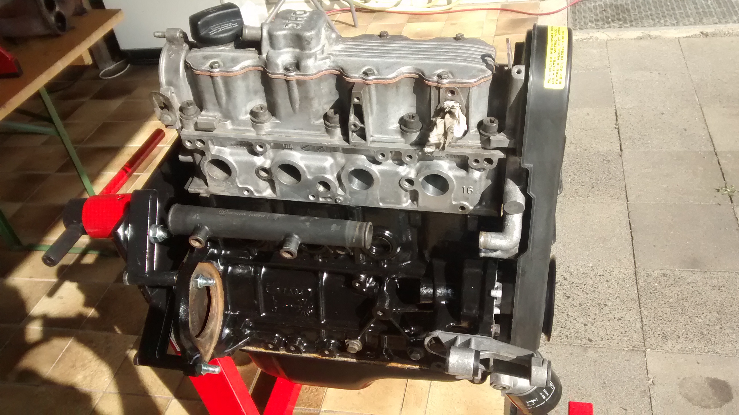

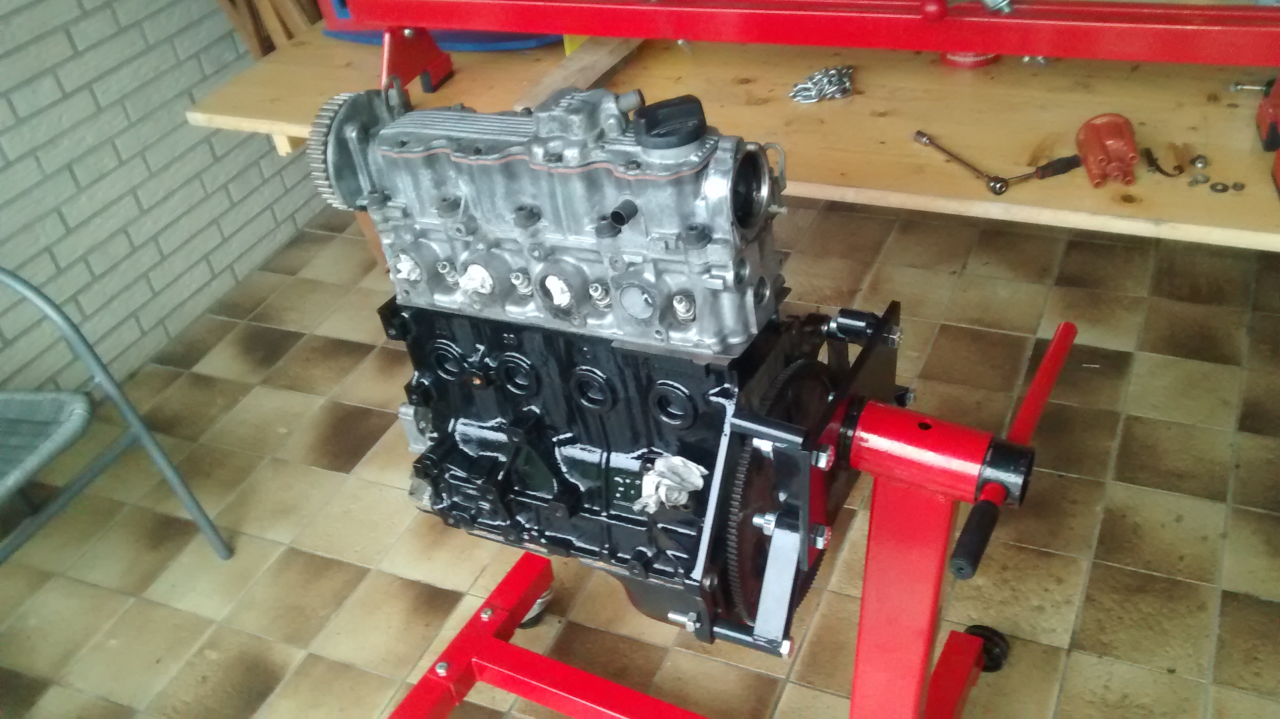

    hier geht es auch etwas weiter :) Motor ist soweit gereinigt und der Motorblock ist schwarz lackiert.
    Um besser Arbeiten zu können hat außerdem ein Motorständer Einzug gehalten. Gereinigte und neu lackierte Ölwanne
    habe ich so heute sehr bequem montieren können.

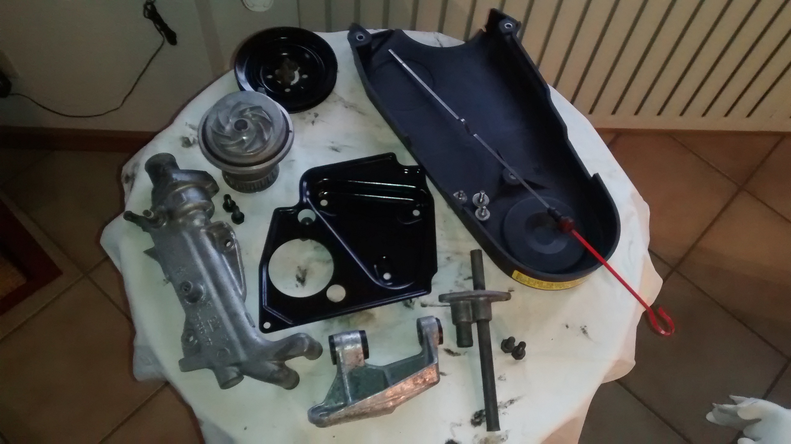

    Anbauteile wurden auch entfettet und gereinigt, einige Sachen auch schwarz lackiert.

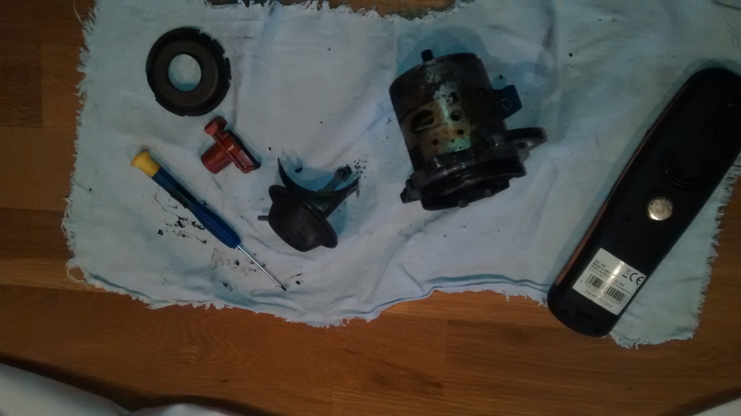

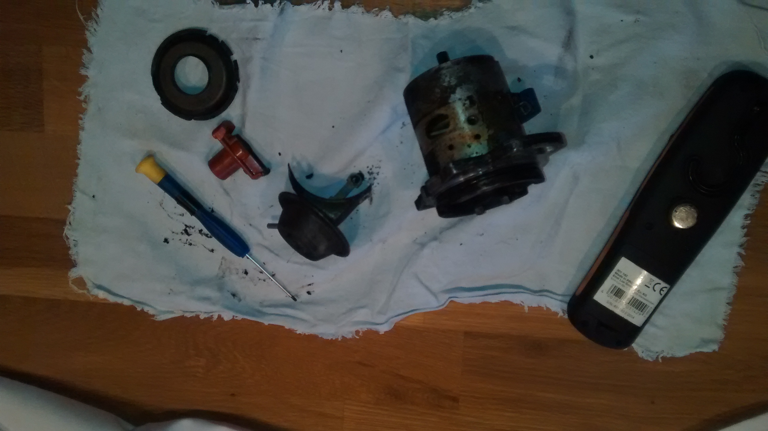

    Am Ende war ich leider etwas zu motiviert und habe den Zündverteiler demontiert und auch die Unterdruckdose.
    Hat jemand einen Trick wie ich die Unerdruckdose wieder eingehängt bekomme? Ich habe gelesen zusätzlich gibt es wohl
    noch einen Sicherungssplint oder sowas. Davon abgesehen, dass er bei mir nicht vorhanden war kann ich mir nicht vorstellen wie man den
    dann noch montieren soll?
