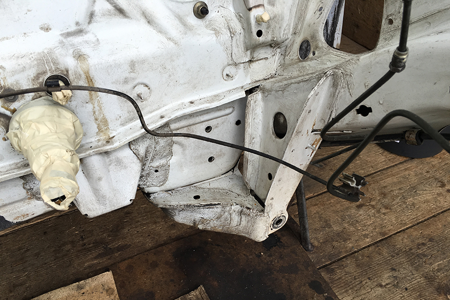

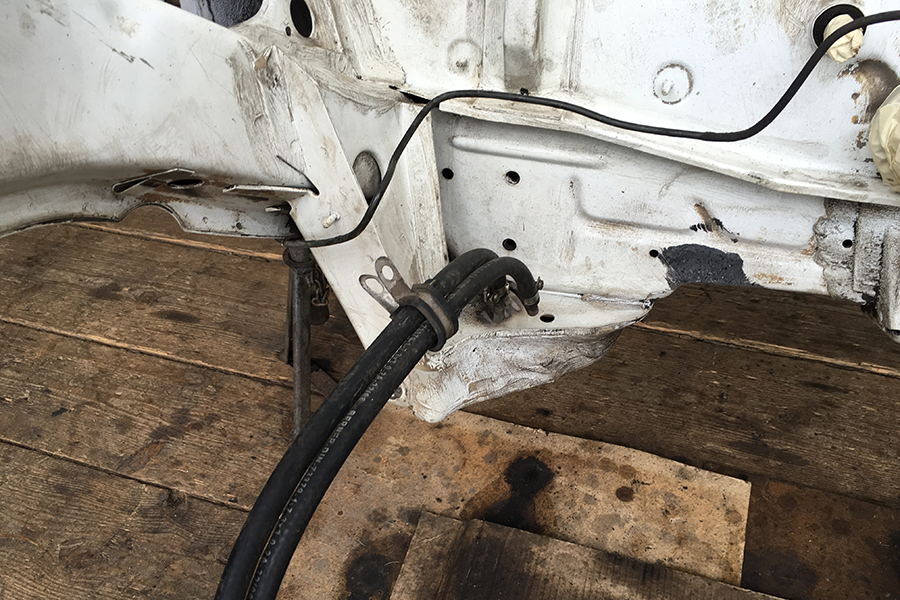

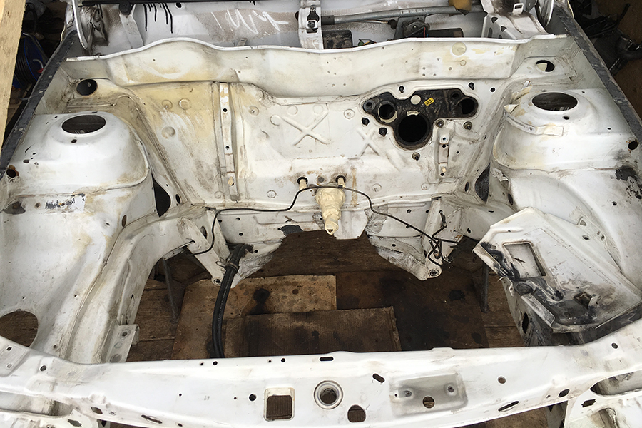

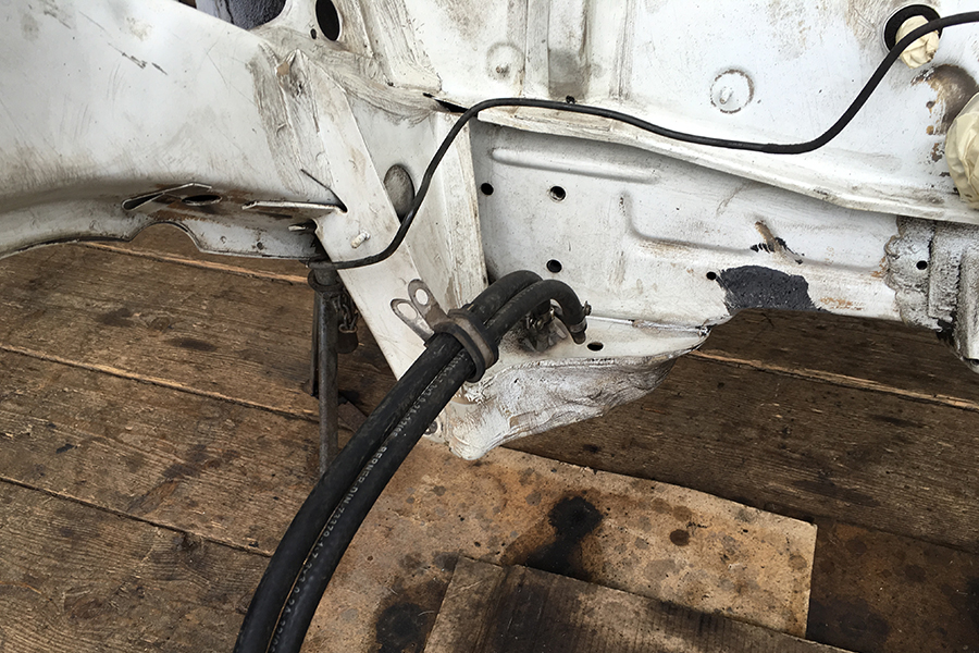

Im ersten Durchgang habe ich den kompletten Motorraum mit Pinsel und Benzin "saubergewaschen". Das war echt ne Drecksarbeit, weil an den Längsträgern, Querlenkeraufnahmen usw. überall schön dick Unterbodenschutz drauf war. Selbst auf der Kühlertraverse war jede Menge davon.

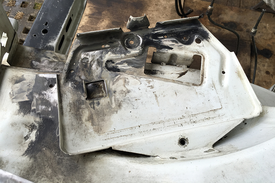

Das Batterieblech haste ich gestern auch nochmal ein bisschen mit Rostwandler behandelt und den Rest nun runtergeschliffen.
Anschießend dann auch mit Pinsel und Benzin gereinigt.

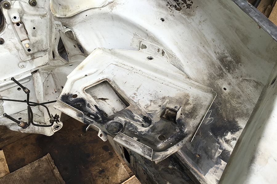

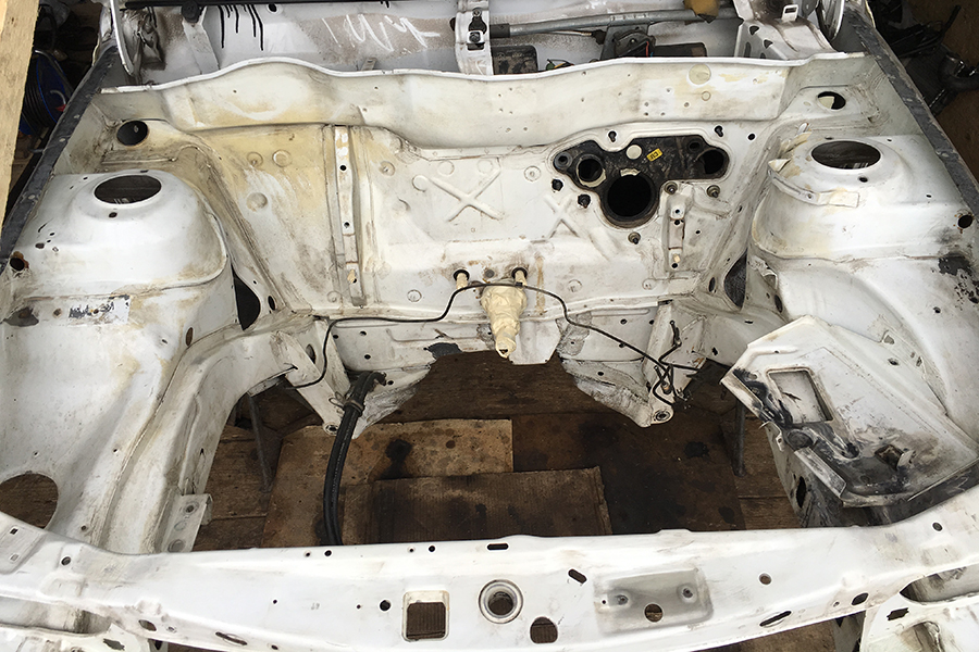

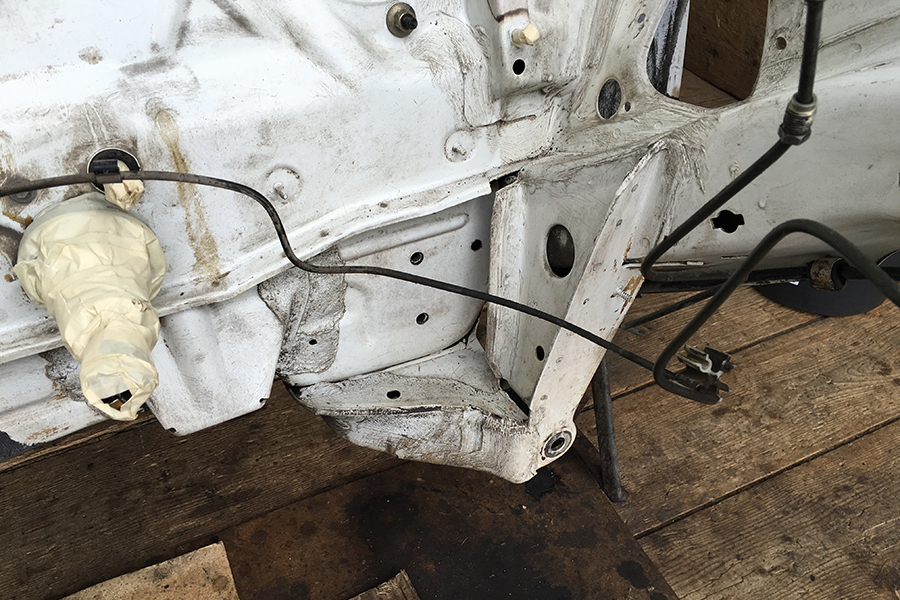

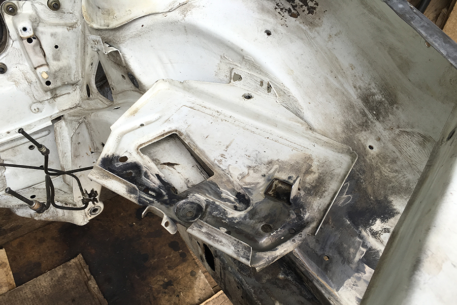

Hier sieht man schön im Vergleich, wohin doch die schwarze, klebrige Masse überall hingewandert ist. Also da wo sie mal war.
Ging aber doch ganz gut weg.

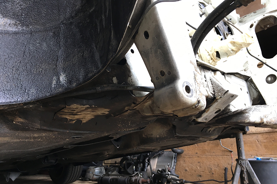

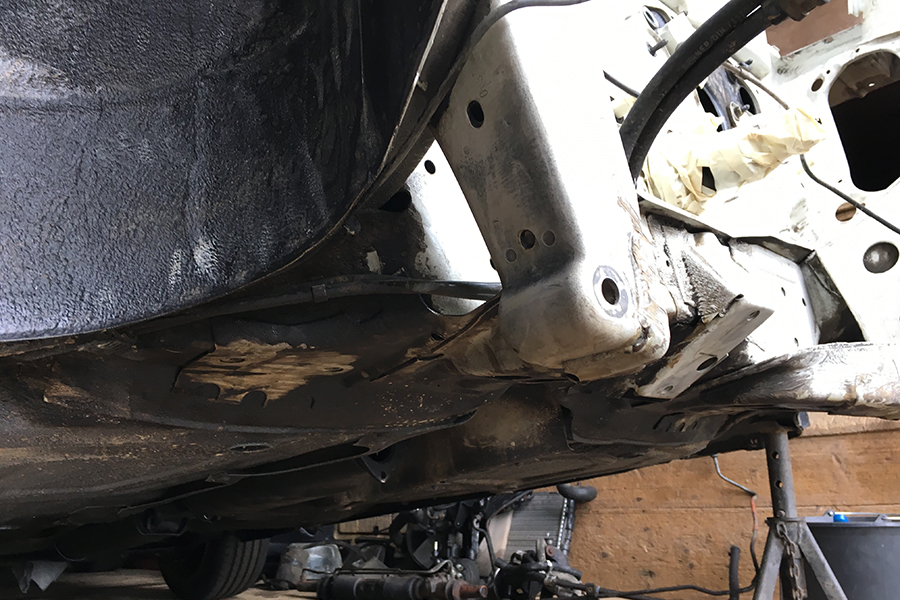

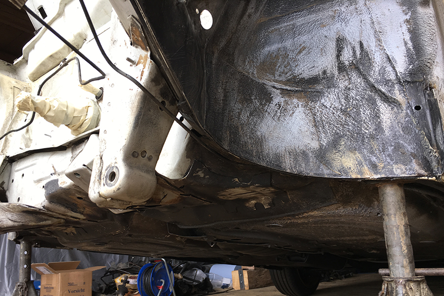

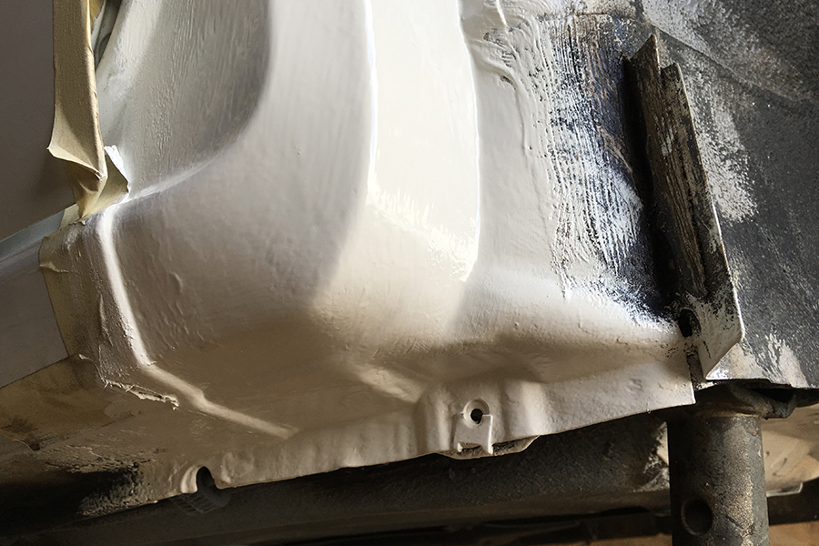

Ebenso am Unterboden an den Querlenkeraufnahmen auf der Fahrer-...
...und auf der Beifahrerseite.

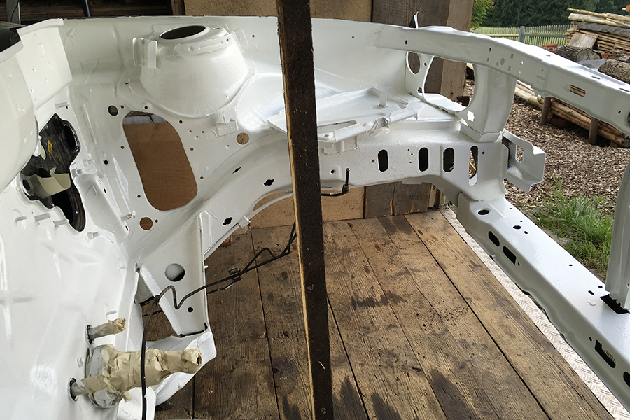

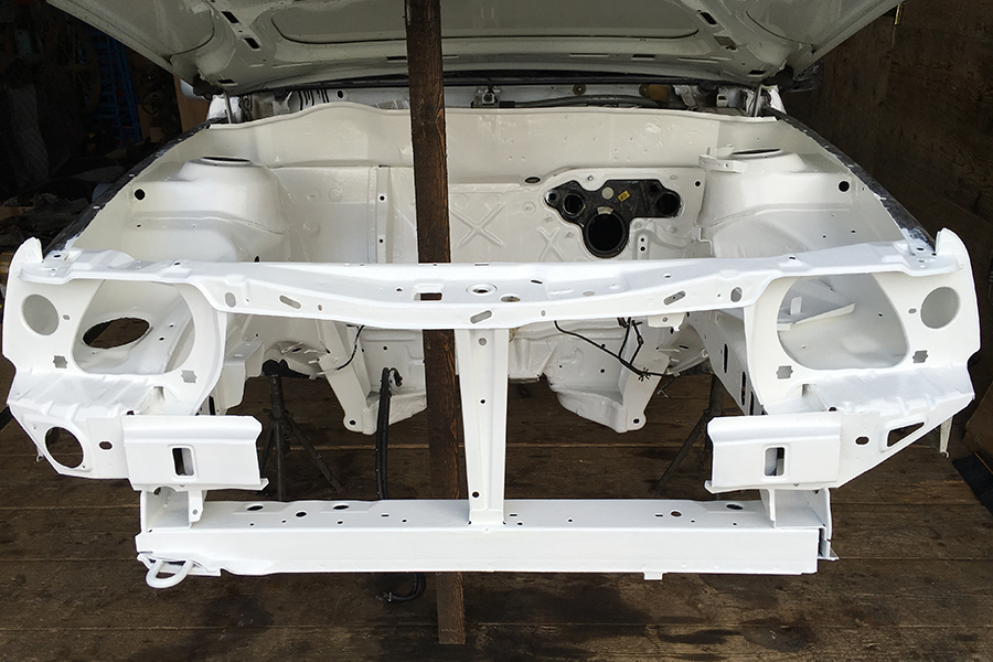

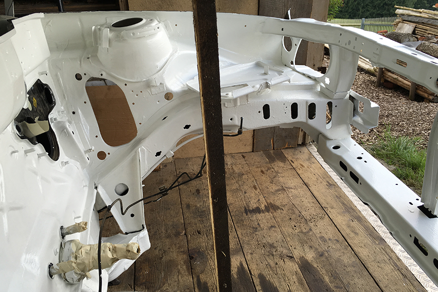

Jedenfalls habe ich den Motorraum anschließend noch einmal mit Bremsenreiniger und Pinsel gereinigt, dann nur mit Bremsenreiniger aus der Dose und zuletzt noch mit Papiertüchern und Silikonentferner.Fotos gab es dann erst wieder, nachdem ich drei Schichten Brantho-Korrux in RAL 9016 verkehrsweiß im Motorraum usw. verstrichen hatte.

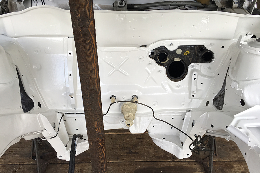

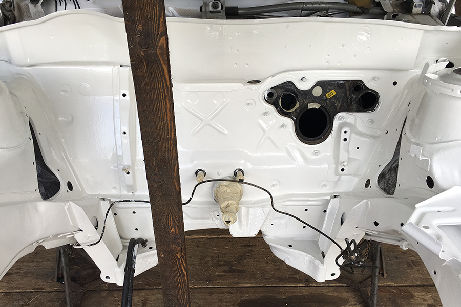

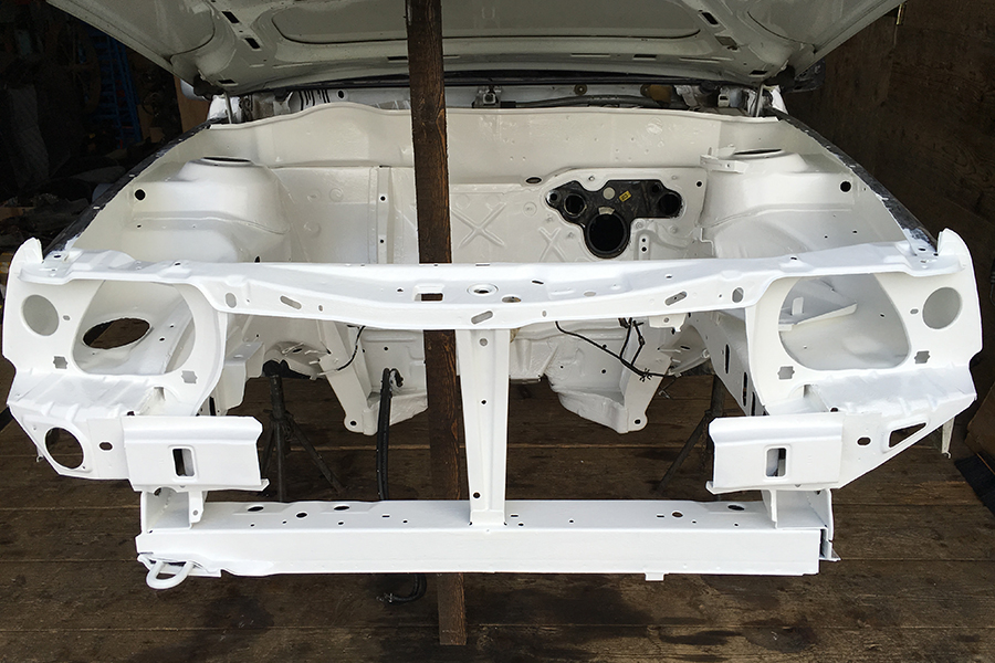

Front von vorn.

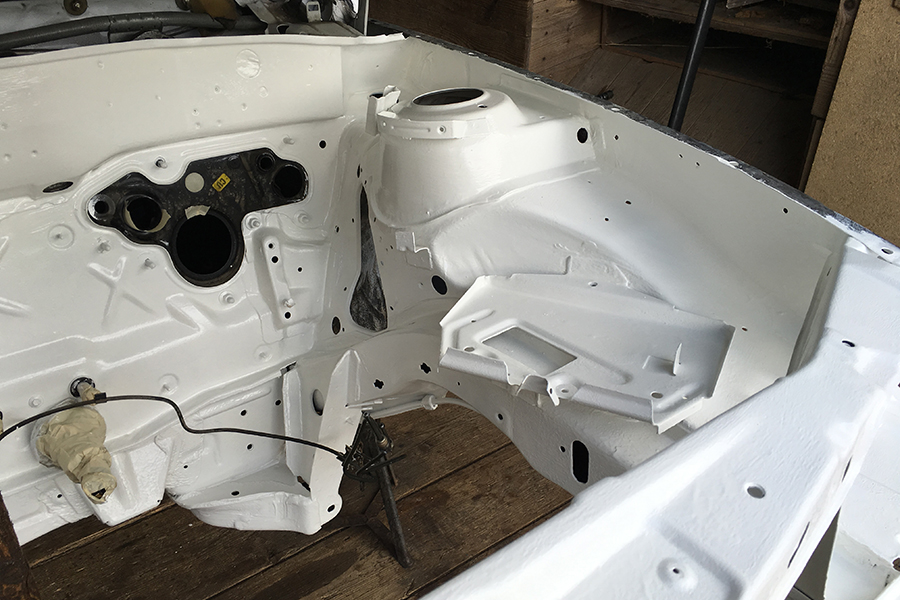

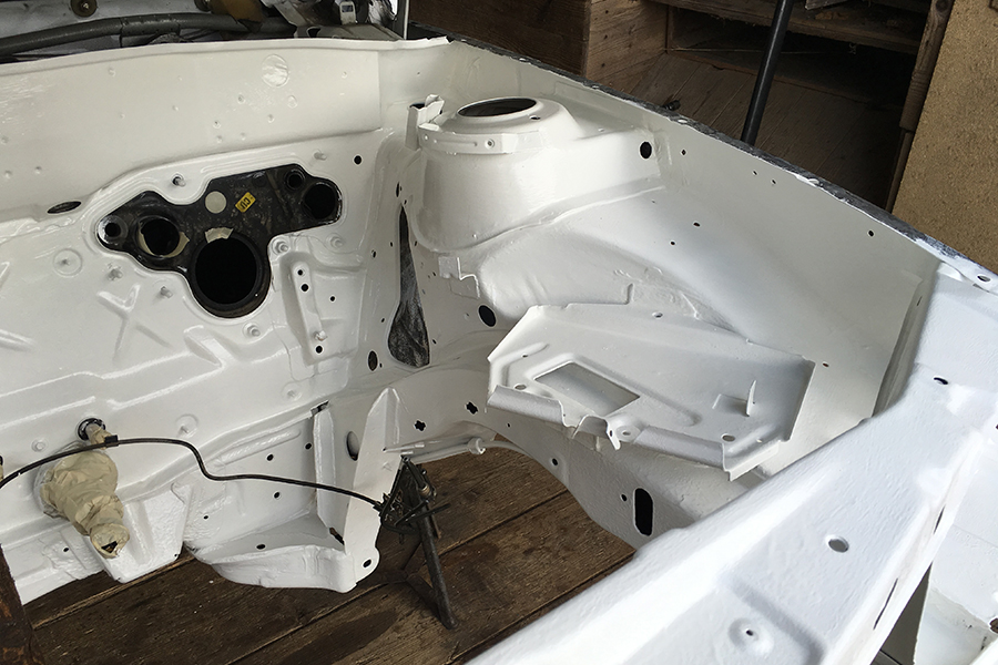

Spritzwand mit Querlenkeraufnahmen.

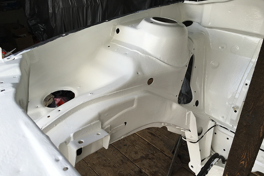

Fahrerseite.

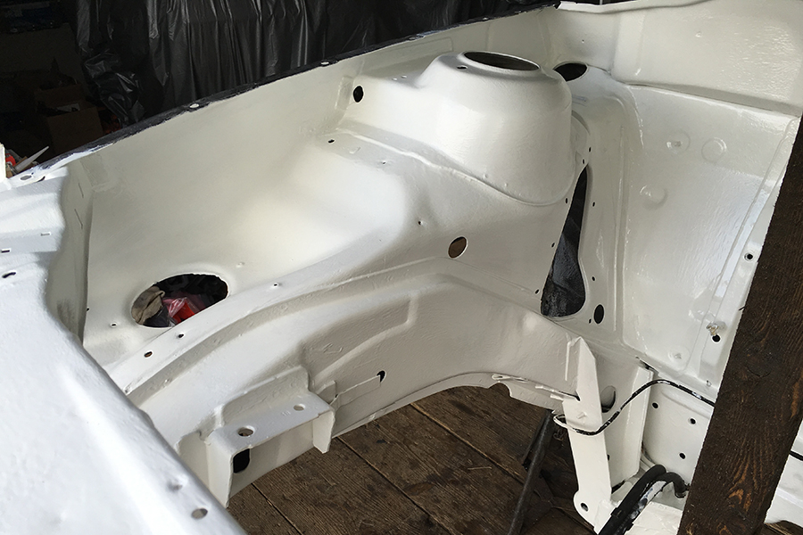

Beifahrerseite.

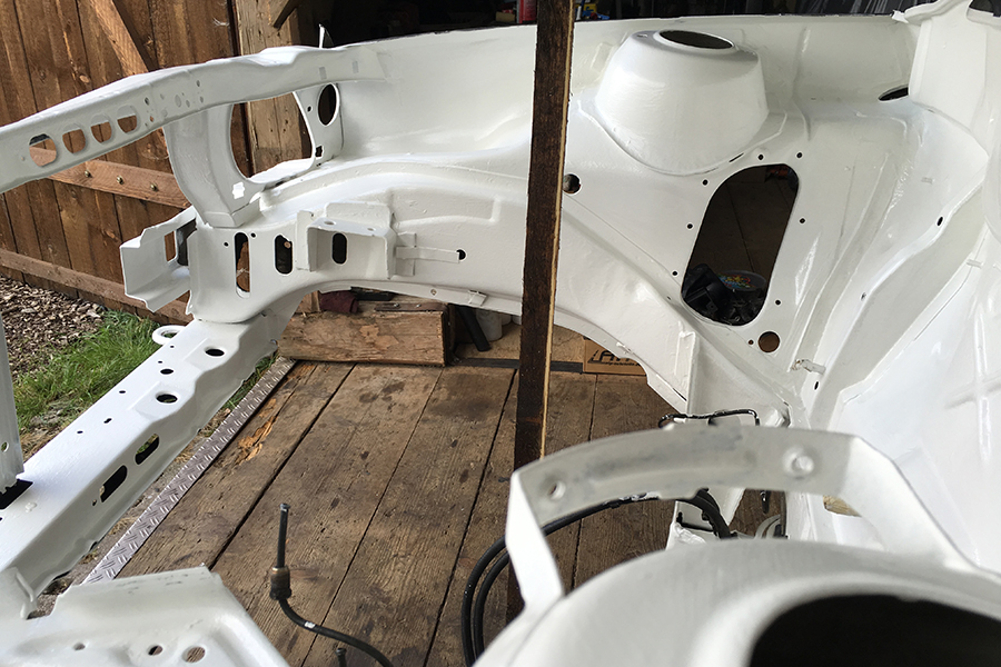

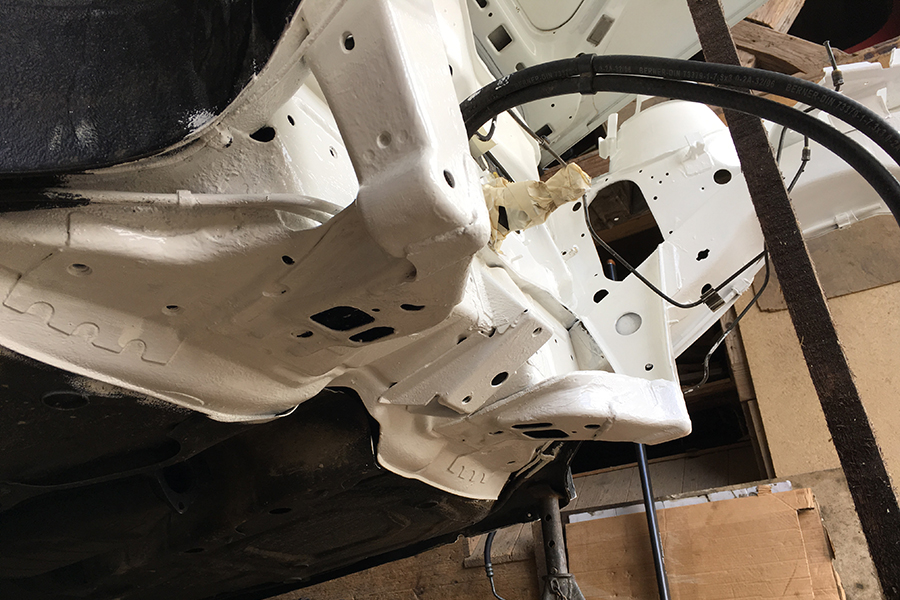

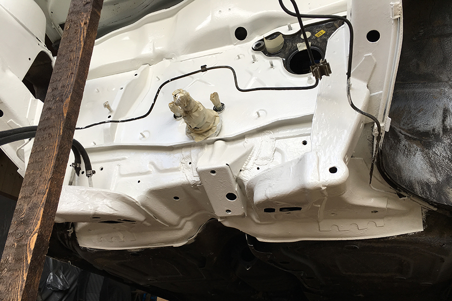

Fahrseite nochmal aus einer anderen Perspektive...
...und die Beifahrerseite genauso.

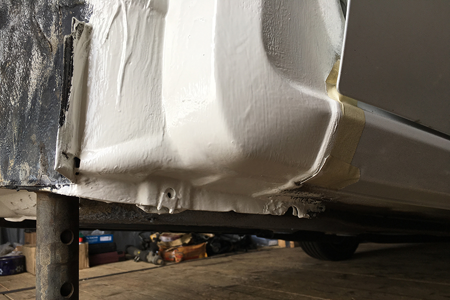

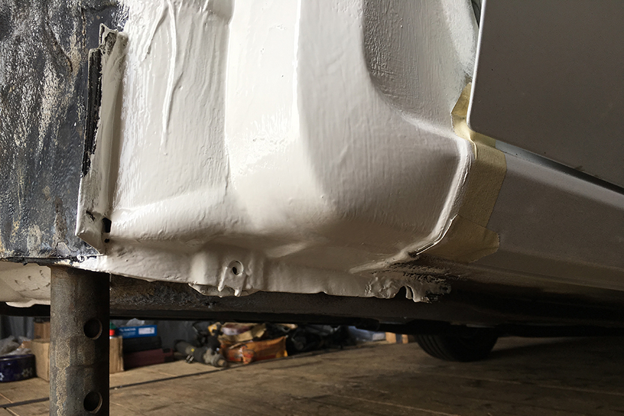

Die Stellen unterm Kotflügel habe ich ebenfalls 3x gestrichen.
Jetzt sollte da nichts mehr rosten können.
Auch unten kam noch ein bisschen Farbe ran.
Ich bin mit dem Ergebnis sehr zufrieden. Natürlich sieht man, dass die Farbe gestrichen und nicht lackiert ist. Ich habe mich jedoch bewusst dafür entschieden, da ich zuerst an die Funktion gedacht habe, denn das Wichtigste am Fun ist einfach nur der Rostschutz und die Funktionalität dann im Alltag.
Ein paar Leitungen usw. habe ich auch mit ein bisschen Farbe erwischt, stört mich aber wenig, da ich die Leitungen im Motorraum eh nochmal mit RAL 7016 zum Rostschutz anpinseln werde.
Morgen klebe ich dann die ganzen kleinen Löcher im Motorraum von innen ab, damit ich die Radhäuser noch in RAL 7016 ausstreichen kann.
So, nun dürft ihr meckern.
