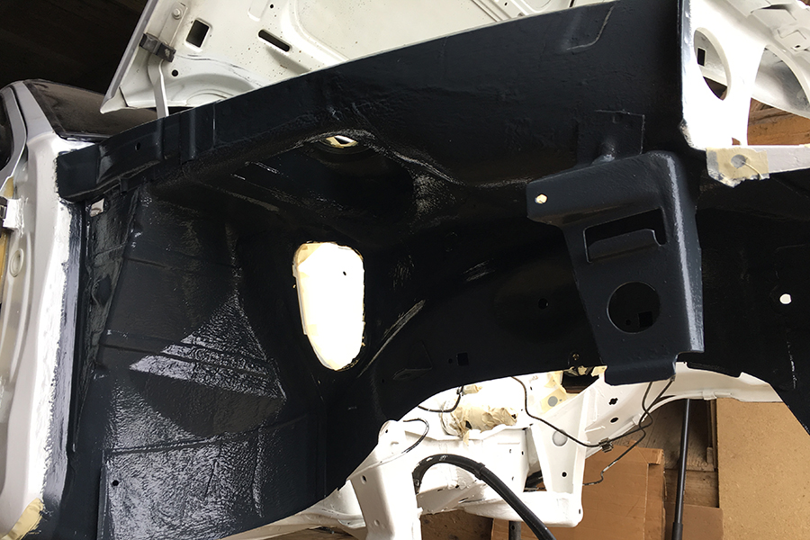

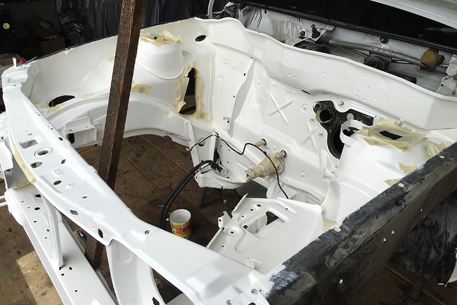

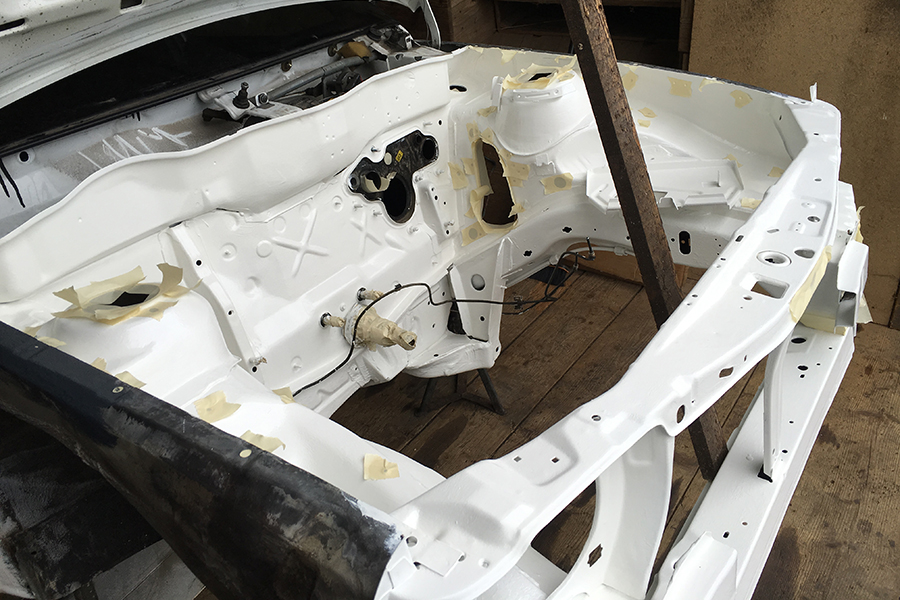

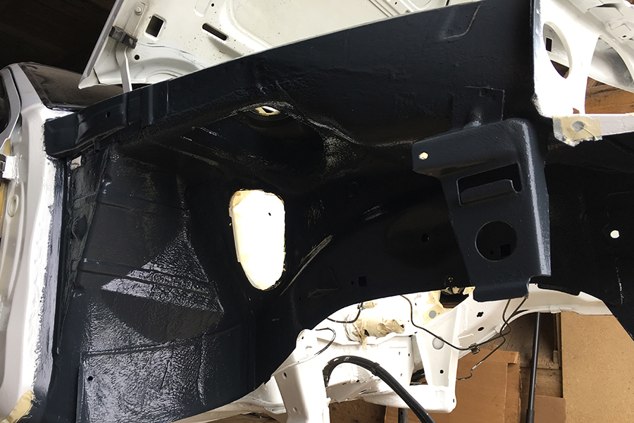

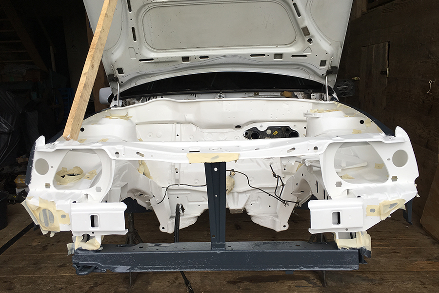

Ich habe zuerst alle kleinen Löcher im Motorraum abgeklebt...

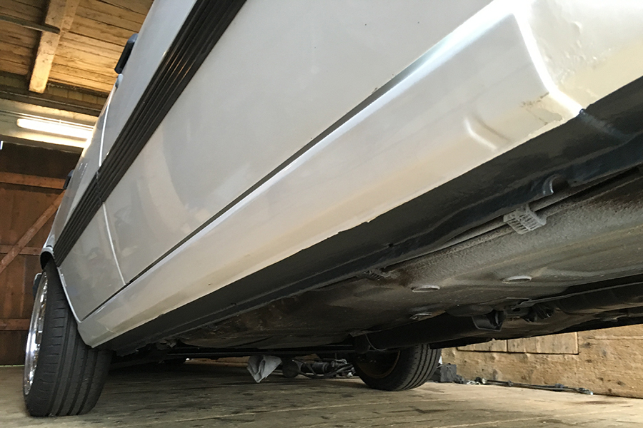

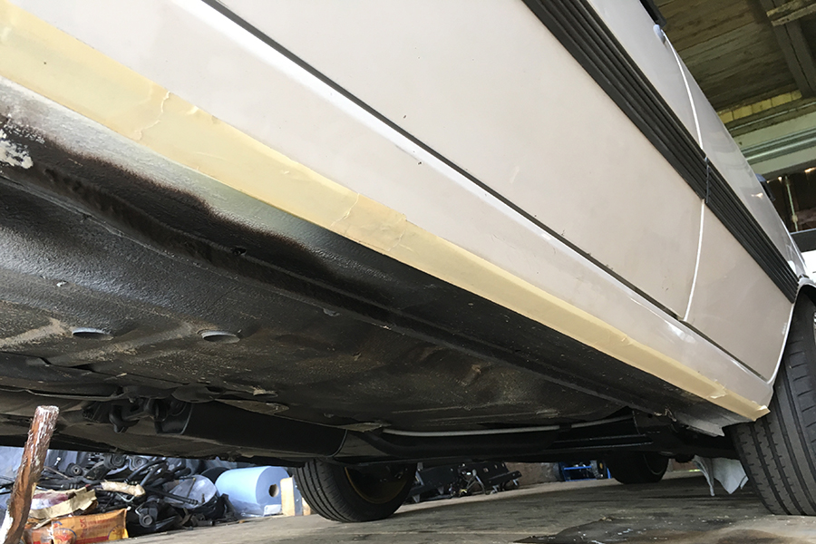

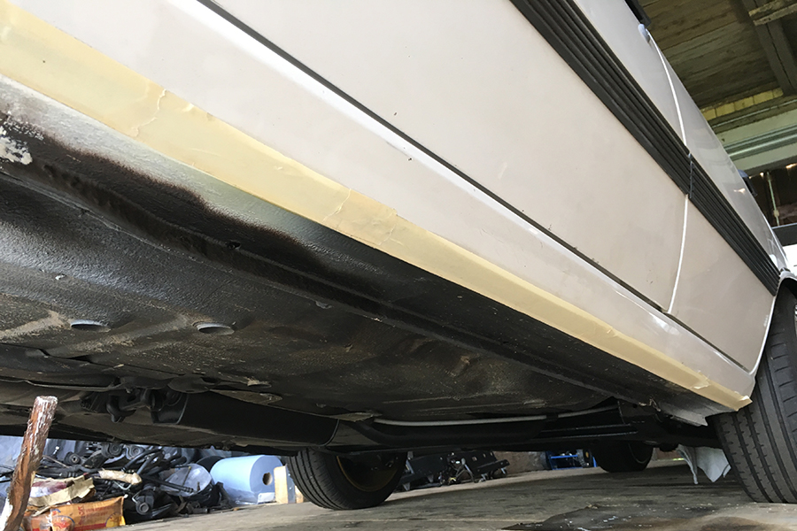

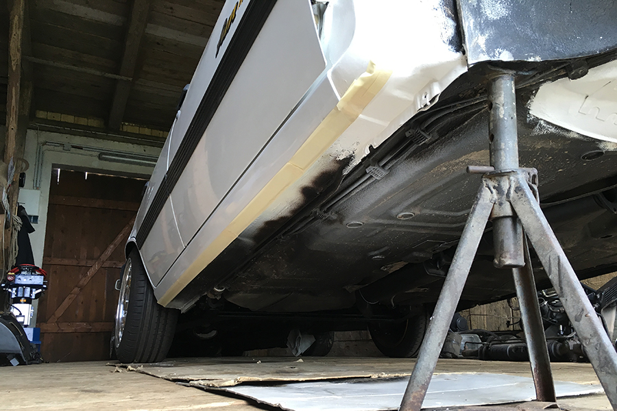

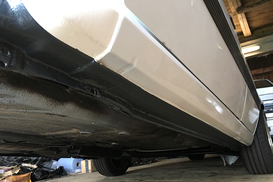

...und auch noch die Schwellerkanten.

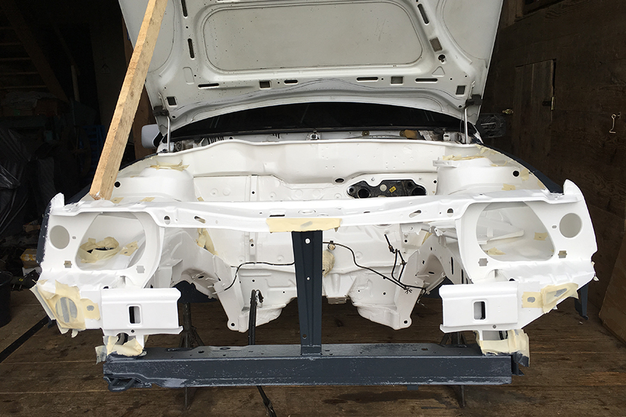

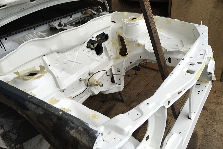

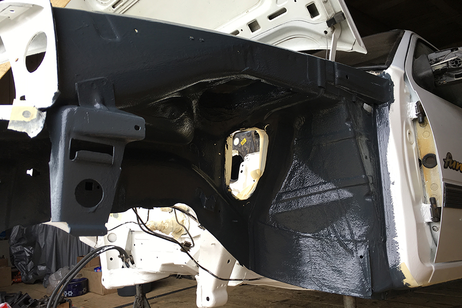

Danach konnte ich Anfangen den Rest mit Brantho-Korrux in RAL 7016 zu streichen.

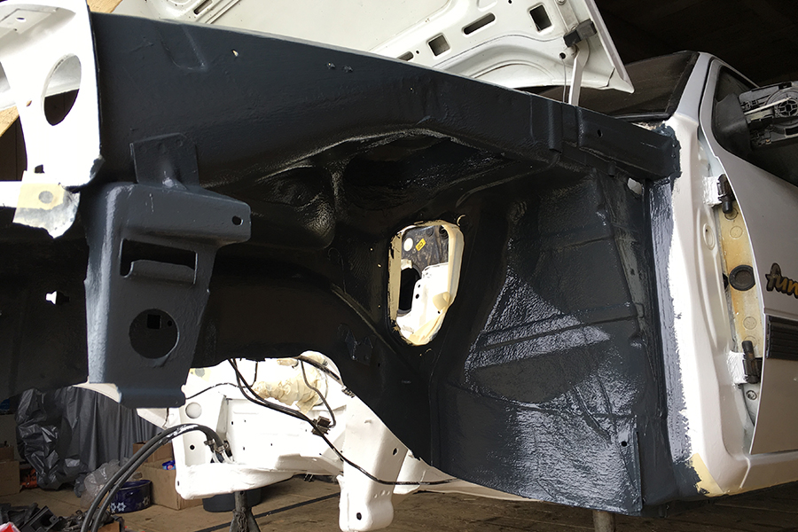

Radhaus Beifahrerseite.
Radhaus Fahrerseite.

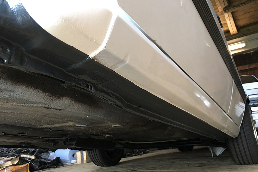

Schwellerunterkante Fahrerseite.

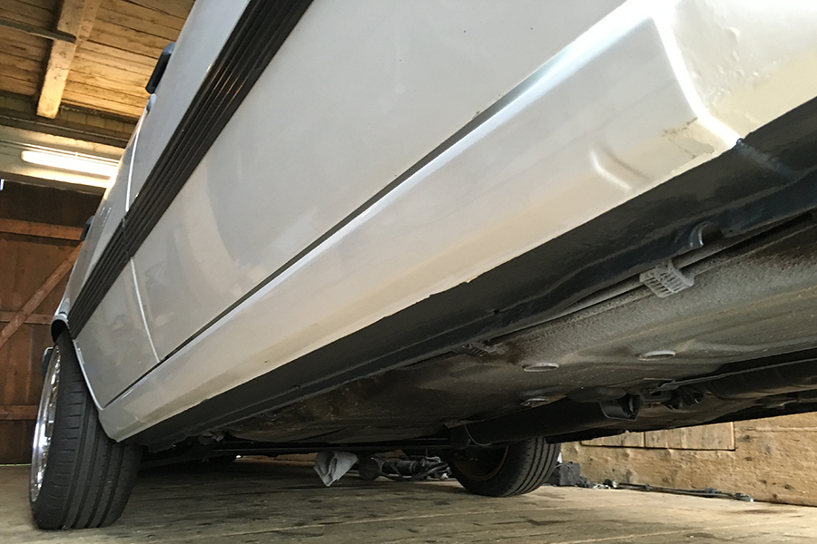

Schwellerunterkante Beifahrerseite.

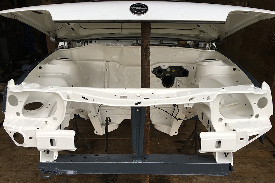

Nach drei Schichten Anstrich und ca. einen Liter Brantho-Korrux später war ich fertig.
Mit manchen Stellen bin ich noch nicht so ganz zufrieden und einiges muss ich auch mit weiß nochmal überpinseln, wo heute dann doch ein bisschen anthrazit drübergelaufen ist. Aber das ist nicht schlimm. An den Schwellerunterkanten werde ich, nachdem die Farbe ordentlich ausgetrocknet ist, einige Stellen nochmal anschleifen und anschließend mit Epoxy-Grundierung behandeln und im 100% passenden weiß nachlackieren. Habe es schon an einer kleinen Stelle ausprobiert und bin damit zufrieden. Sieht man dann eh nicht mehr, wenn der Fun dem Boden näher liegt.

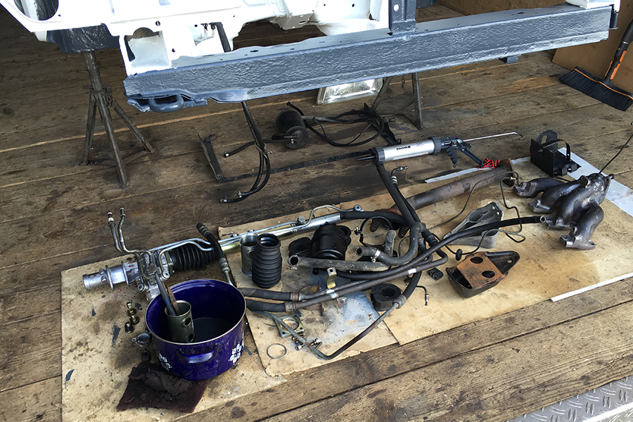

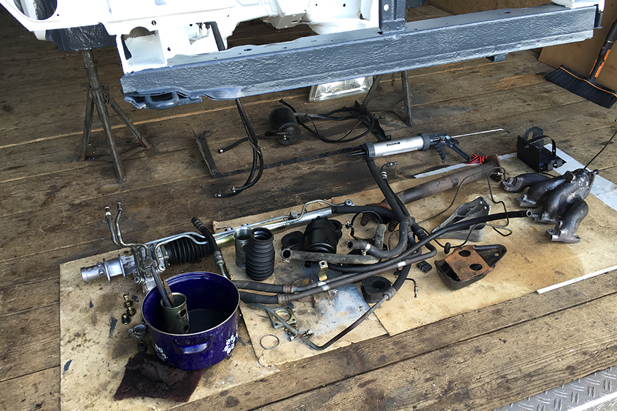

Nun kann es mit der Aufbereitung des Ölkühlers, der Servoleitungen, des Lenkgetriebes, des Getriebes, des Motors usw. usf. weitergehen...
Ein paar Neuteile sind auch wieder gekommen. Die Querlenker vorn werde ich noch komplett mit PU-Buchsen ausstatten, jedoch muss ich diese erst wieder anpassen, damit die Hülsen nicht die Querlenkeraufnahmen durchbohren. Eine Herausforderung werden für mich auch nochmal die Bremsleitungen, damit ich den Doppelkammer-BKV vom Vectra B mit 25mm HBZ und Corsa C Bremsleitungsverteiler fahren kann. Aber jeder "Versuch macht kluch".
#153 Heute ist nicht viel passiert. Ich habe jede Menge Teile saubergemacht und eine Liste mit Teilen erstellt, die ich noch neu brauche.
Zum Glück habe ich aber mal den Doppelkammer-BKV reingehängt um zu sehen, wie ich die Bremsleitungen anfertigen muss. Dabei ist mir aufgefallen, dass das Saginaw-Lenkgetriebe mit den nach oben führenden Leitungen nicht rein passt. Deswegen habe ich nun das ZF-Lenkgetriebe genommen und musste auch bei den Leitungen umschwenken. Es werden nun also doch die Leitungen ohne Kühlschleife, die unterm BKV langführen.

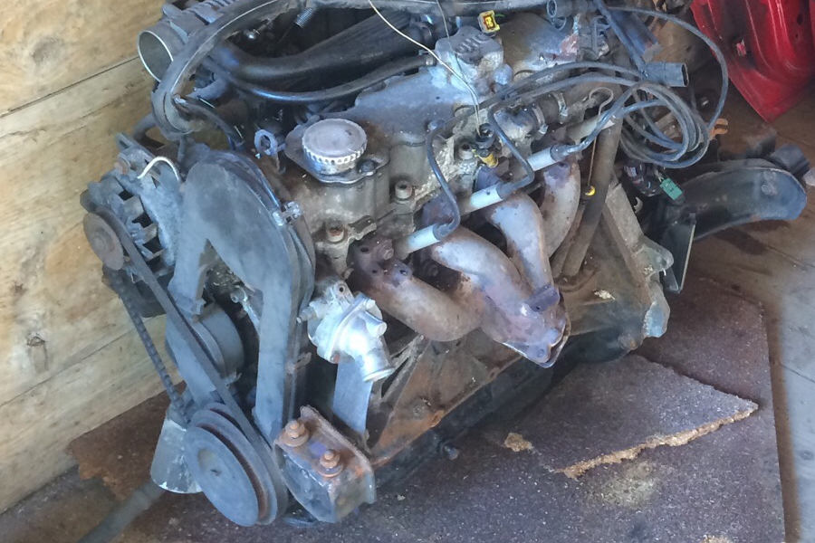

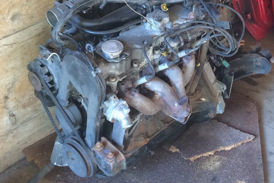

Jetzt grade sitze ich noch vor dem Teileprogramm und suche die Teilenummern für die Wasserpumpe und den Zahnriemen raus. Ich weiß zwar, dass ich den C20NE bis Motornummer habe, aber mir ist nicht so klar, ob ich eine Spannrolle habe oder nicht.
Der Abdeckung nach zu urteilen scheine ich keine Spannrolle zu haben. Ist dann die Wasserpumpe mit der GM-Nummer 90272361 / Katalognummer 13 34 008 die richtige für mich? Der Zahnriemen sollte der mit 111-Zähnen und der GM-Nummer 90410014 / Katalognummer 6 36 565 sein?

Beim Zahnriemen würd ich an Hand der Bilder sagen, du hast die Variante die über die Wasserpumpe gespannt wird, also ohne Spannrolle. -

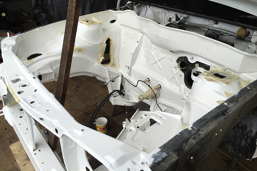

Alles anzeigenwieso steckt man aber bitte in das äussere und den innenraum soviel arbeit und dann streicht man den motorraum? wieso nicht vernünftig auslackiert mit pistole??
schade das er doch nicht seriennah bleibt
Ich habe mich bewusst fürs Streichen entschieden, da ich nicht die Erfahrung mit dem Lackieren und auch nicht die Ausstattung dafür habe und am Ende sieht man eh nicht mehr so viel vom Motorraum durch die ganzen Anbauteile. Ist wie gesagt auch als Auto für den Alltag geplant. Das 3 in 1 bietet mit den 3 Schichten in jeder noch so kleinen Ecke besten Rostschutz für die Zukunft.
Ich bin froh, dass ich doch einiges am Kadett gemacht und ihn nicht seriennah gelassen habe, denn sonst hätte ich wohl nie die Kotflügel abgeschraubt, die hinteren Radlaufkanten aufgeschliffen und die ganzen Radkästen etc. ausgespachtelt und geschliffen. Mit meiner jetzigen Lösung bleibt die Karosse auf lange Zeit jedenfalls besser erhalten.
