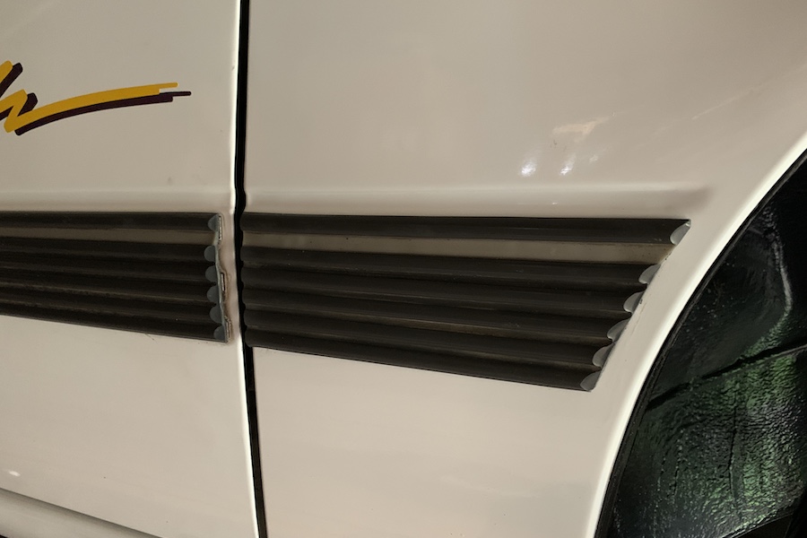

    Petec Schaumstoff Montageband. Das ist es. Hab heute noch zufällig einen Rest gefunden und konnte die Zierleiste wieder ankleben.
    Sieht wieder gut aus. :) Und die Leiste an der Tür hält auch wieder.

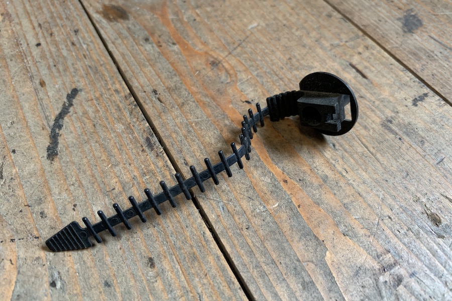

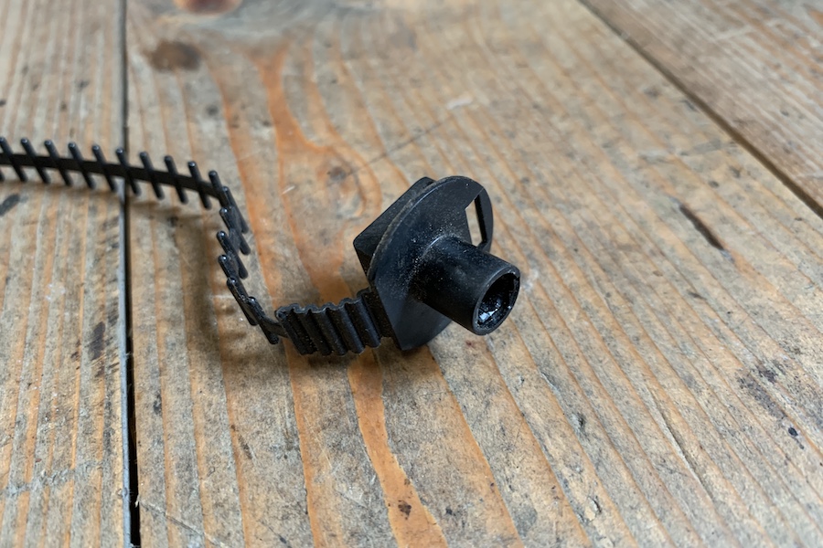

    Mal noch etwas anderes. Kennt jemand die Teilenummer von diesem Halteband? Es wird an der Spritzwand montiert, also auf die vorhandenen Stifte geschraubt.
    Kann dazu leider nirgendwo etwas finden.

  • #656

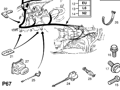

    GM 90196418 Opel 12 88 879 HALTEBAND,122MM LANG,KABELSATZ ZENTRALEINSPRITZUNG UND DIAGNOSESTECKER AN DECKEL-NOCKENWELLE
  • #657
    Danke. :)
    Manchmal ist man blind. Die Abbildung hätte ich so nicht dem Halteband zugeordnet.
  • #658
    Die Nr.24, eigentlich sehr eindeutig, aber am besten beim Corsa A gefunden.
