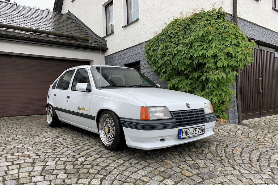

Das Anmelden hat sich noch ein bisschen rausgezögert. Kennzeichen passend zum Motor.

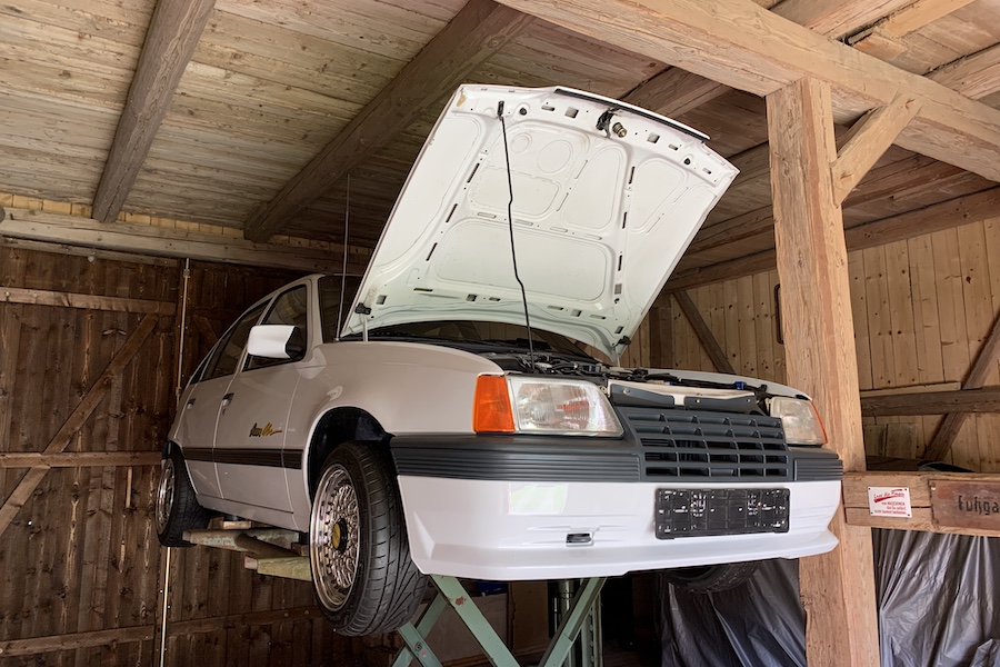

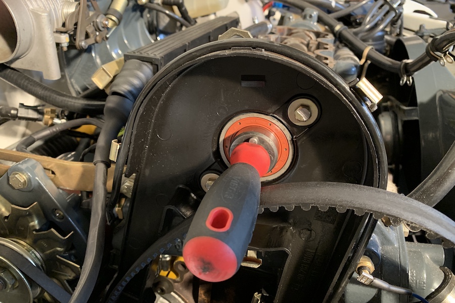

Der Patient musste wegen massivem Ölverlust nochmal auf die Hebebühne.
Da die CatCams-Welle eine Hohlwelle ist, funktioniert sie als Ölkanal. Die Schraube, welche das Nockenwellenrad hält, war nicht eingeklebt und somit kam durch diese jede Menge Öl raus. Dazu haben wir noch ein paar Dichtungen usw. gewechselt. Auch die Schrauben von der Ölwanne habe ich nochmal nachgezogen, obwohl ich diese mit Schraubensicherung eingesetzt und mit dem richtigen Drehmoment angezogen hatte.

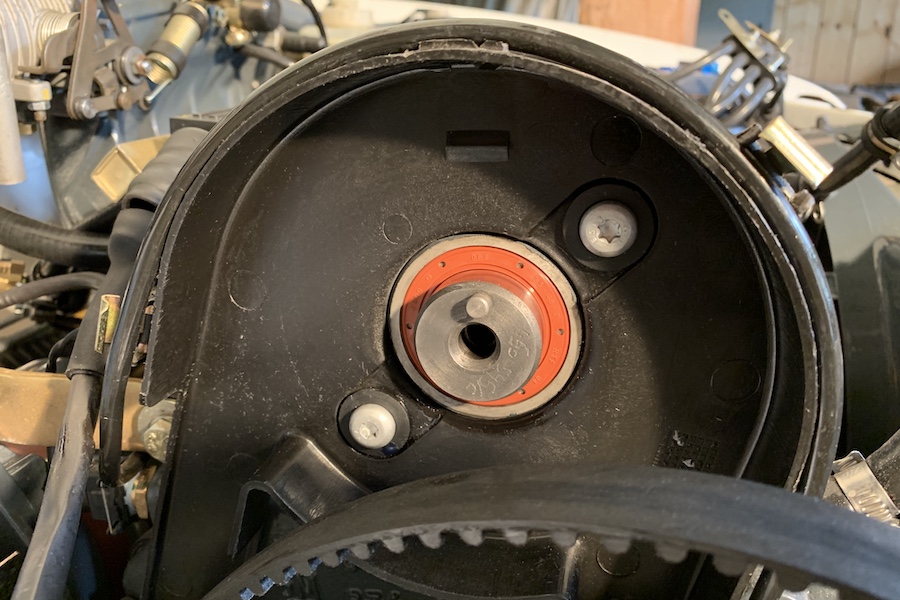

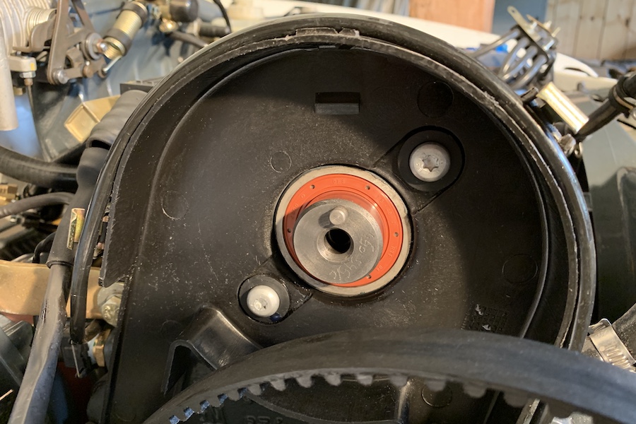

Auf dem Foto sieht man auch schön meine falschen Schrauben, die ich an der hinteren Zahnriemenabdeckung verbaut hatte. An den beiden Schrauben schliffen damals beim ersten Start die kleinen Schrauben vom einstellbaren NW-Rad auf der Hinterseite.
Alles wieder öltrocken und die richtigen Schrauben verbaut.

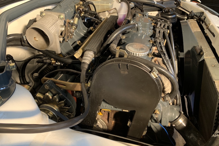

Nachdem alles zusammengebaut war konnte ich nun endlich die äußere Zahnriemenabdeckung draufsetzen.

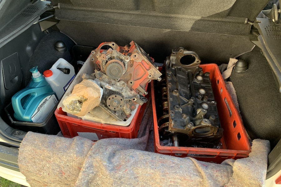

Dort haben wir zwei C20XE-Blöcke für Leo geholt. Begrüßt wurden wir mit dem SPRUCH DES TAGES: "Da ist aber kein 1.4er drin."

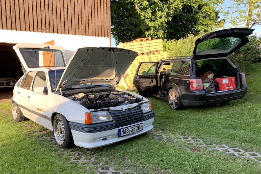

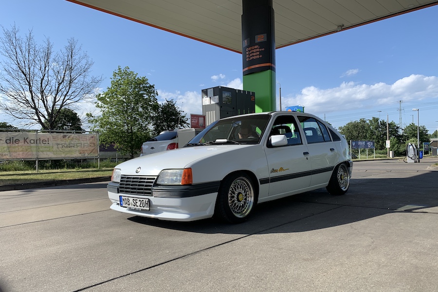

Dann einmal Tanken und wieder zurück nach Hause.
Zu Hause angekommen. Motorteile ausladen, Auto checken und freuen.
