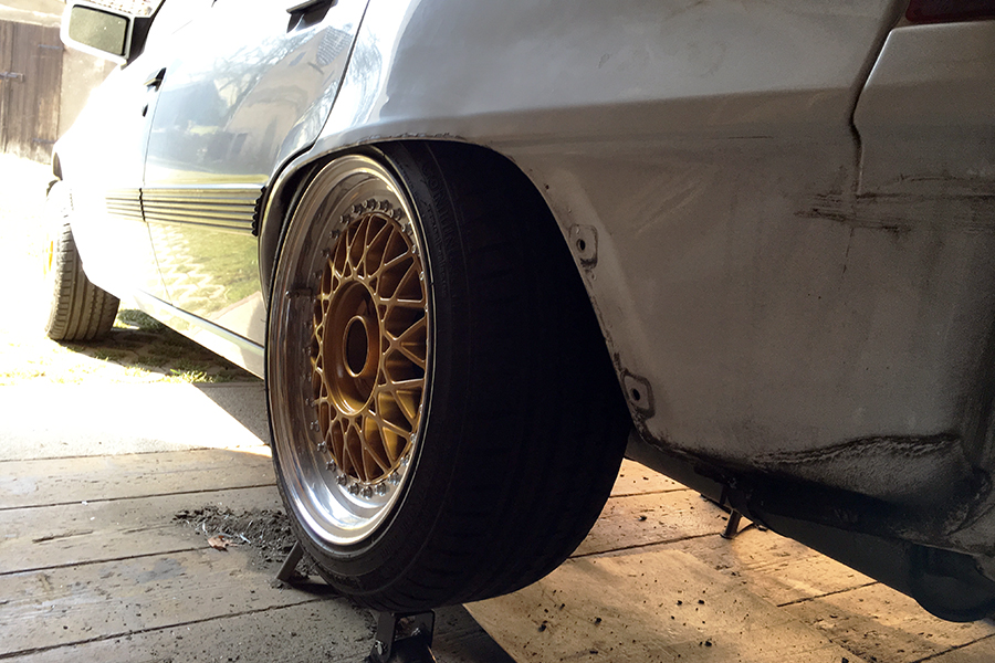

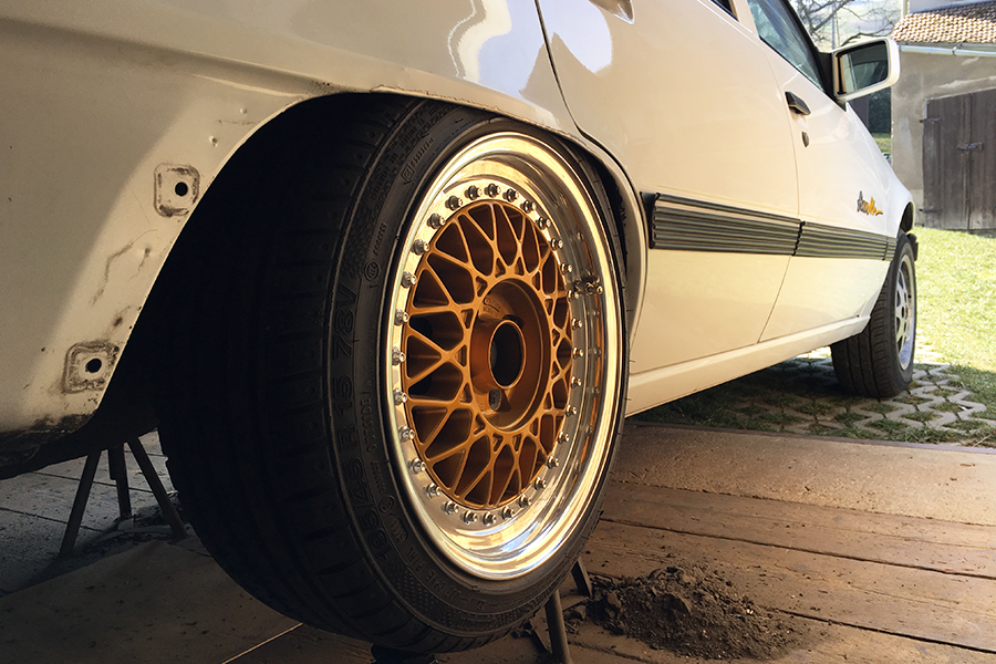

Nun noch kurz eine weitere Vorgeschichte. Bevor der Kadett für die Lackiererei vorbereitet wurde, habe ich mir gründlich die hinteren Radläufe angeschaut. Auf beiden Seiten kamen leider dann doch mittig an der Radlaufkante jeweils ziemlich große Rostblasen unter einer dicken Schicht Dreck und Schmodder zum Vorschein. Diese habe ich eben aber erst entdeckt, nachdem ich den ganzen Dreck an/auf den Radlaufkanten entfernt hatte. Somit fiel mir eine Entscheidung sehr leicht.

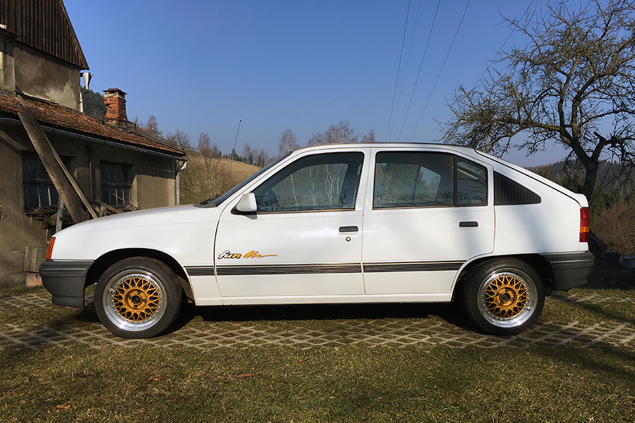

Also die RM010 in 7,5x15 ET34 nochmal draufgeschraubt und es für gut befunden.

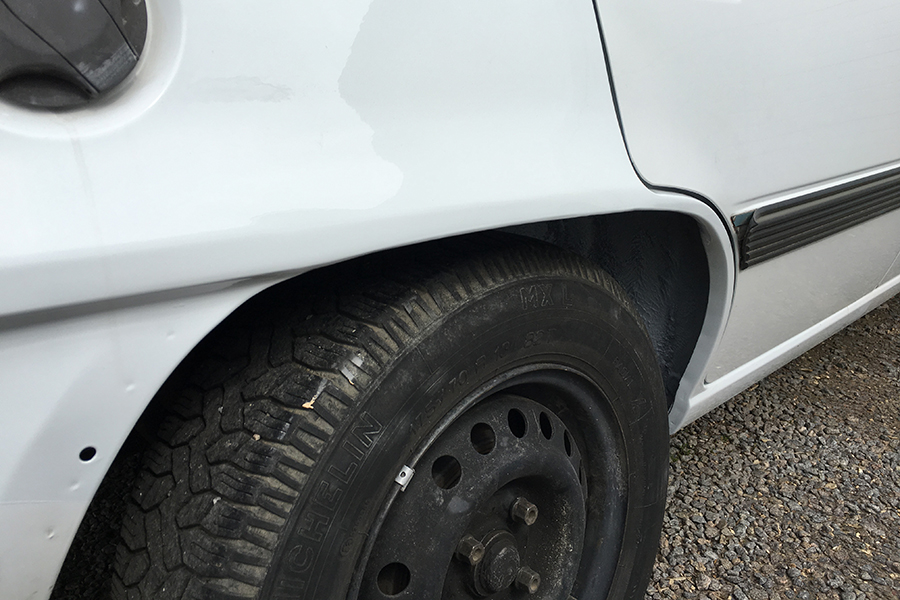

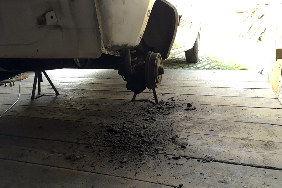

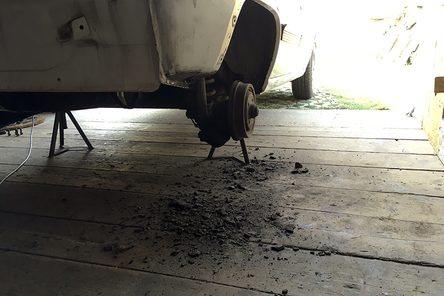

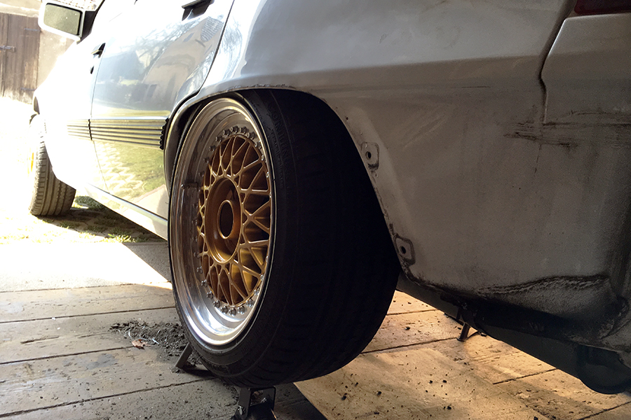

Hier der erste grobe Dreck aus dem Radlauf. An der vorderen Kante Richtung Seitenwand kann man auch gut erkennen, dass dort der Rost schon kräftig genagt hat. Ich konnte alles wegschleifen und habs mit Rostumwandler eingestrichen. Zudem habe ich die Rostblasen an der Radlaufkante komplett aufgeschliffen und dann angefangen die Kanten anzulegen.
Die erste Anprobe hat fast perfekt gepasst. Musste dann nur noch ein bisschen nacharbeiten, so dass die originale Kante halbwegs erhalten bleibt.

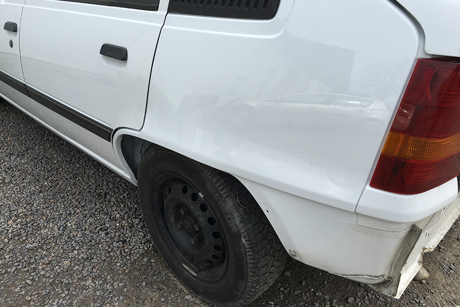

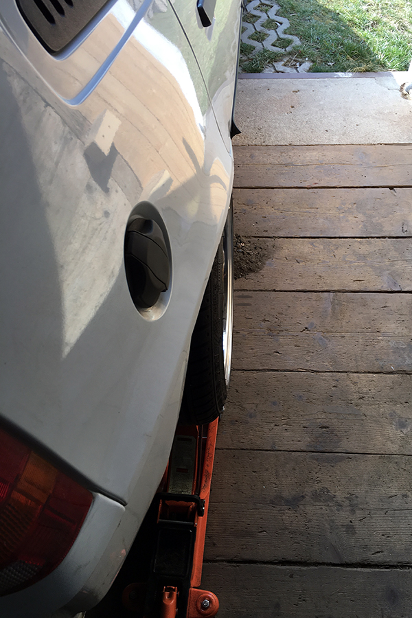

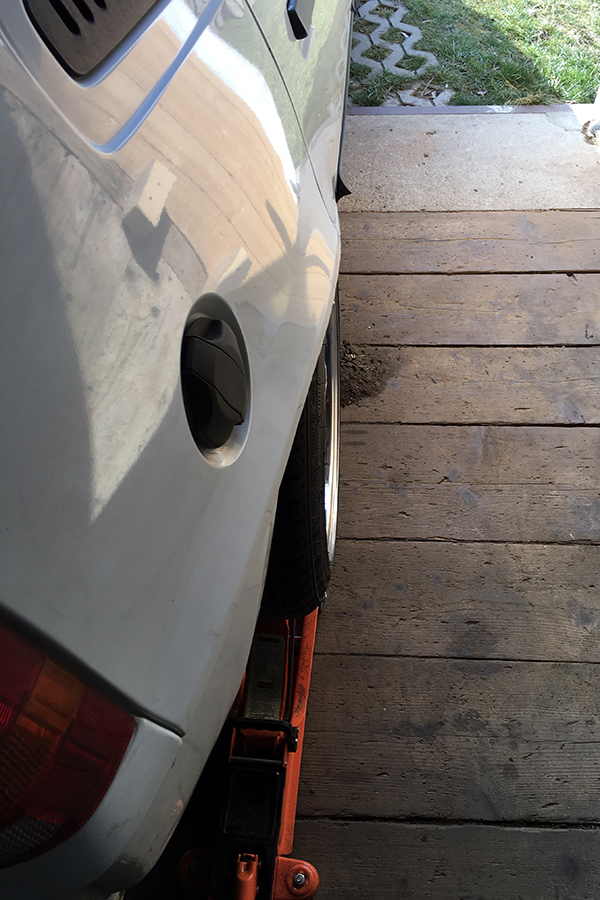

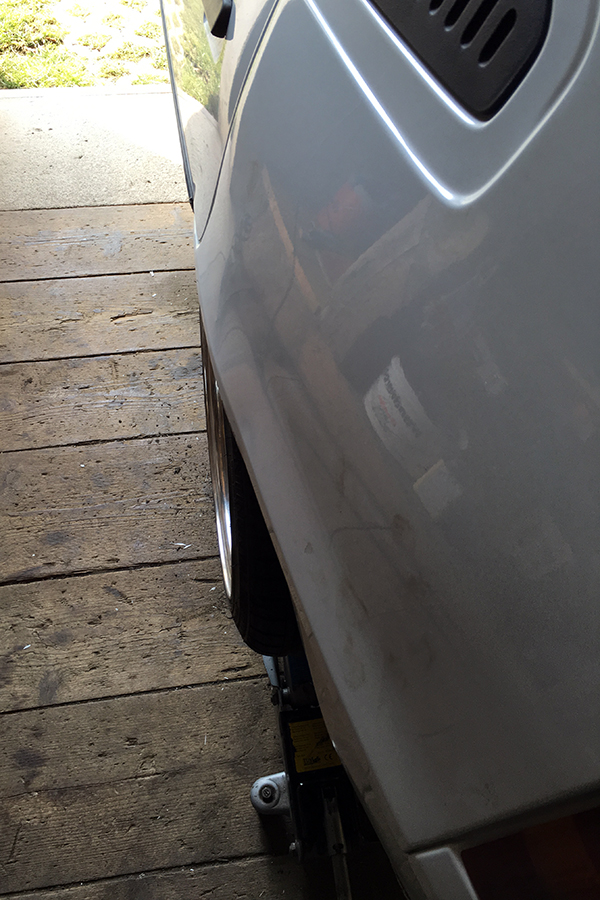

Auf der Fahrerseite ein ähnliches Spiel. Hier war nur die Radlaufkante mittig betroffen, nach vorn hin sah alles gut aus. Hier zeigte sich jedoch auch ein kleiner Knick in der Seitenwand, der wohl durch eine Delle oder ähnliches entstanden ist. Mit ein wenig Geduld und Augenmaß konnte ich den Knick aber "ausbügeln".
Abdeckung perfekt vorhanden.
Genauso auf der Beifahrerseite.

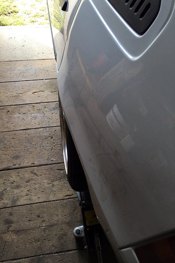

Auch mit eingebautem Fahrwerk an der HA passt alles super. Habe die Federn und Stoßdämpfer dann wieder auf original zurückgebaut und ab ging es.

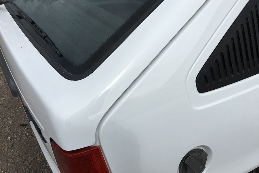

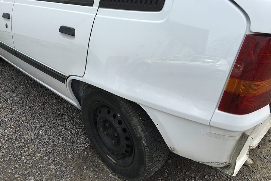

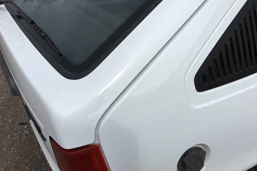

Delle in der Heckklappe ist weg.

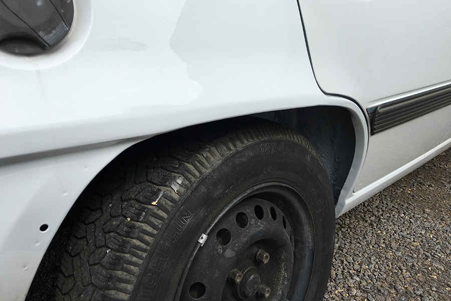

Radlauf Beifahrerseite sieht super aus.
Radlauf Fahrerseite genauso.

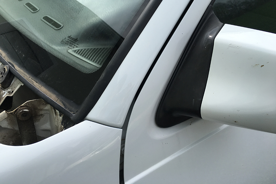

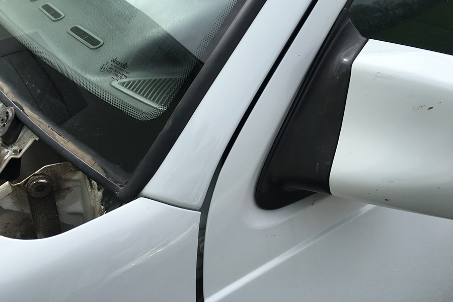

Die Schadstelle an der A-Säule ist ebenfalls Geschichte.

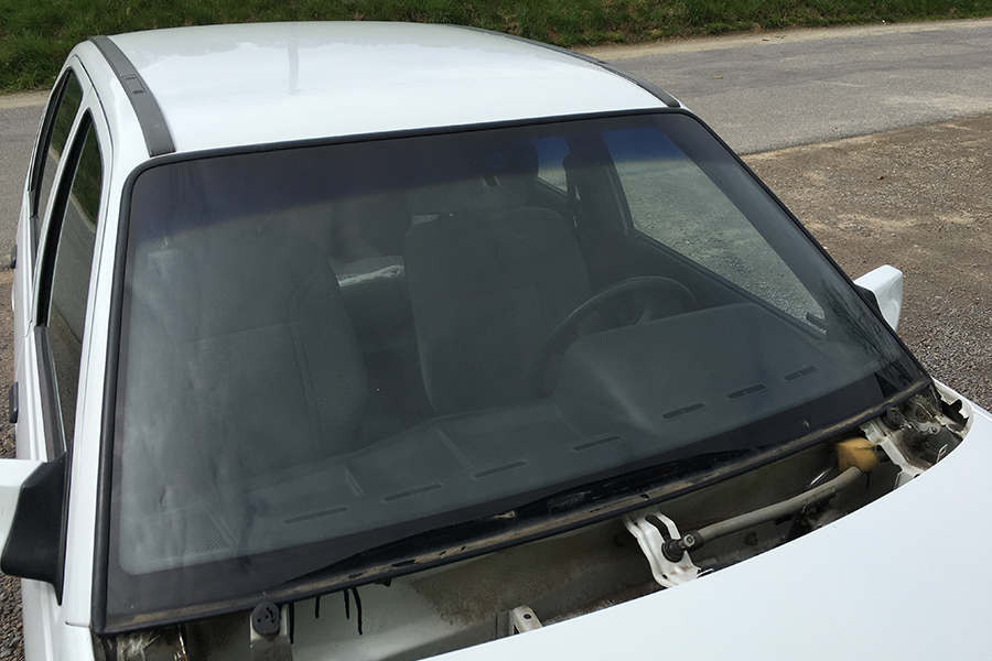

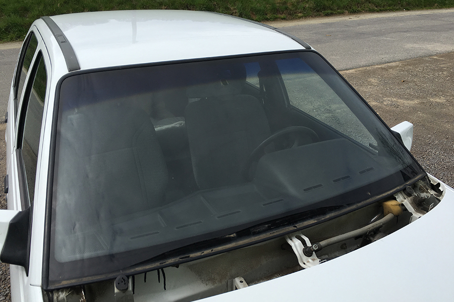

Weiterhin wurde die gut gebrauchte Scheibe mit Innenspiegel aus dem Schlacht 16V zusammen mit einer neuen Dichtung eingebaut. Muss alles nur mal noch schön saubergemacht werden.
