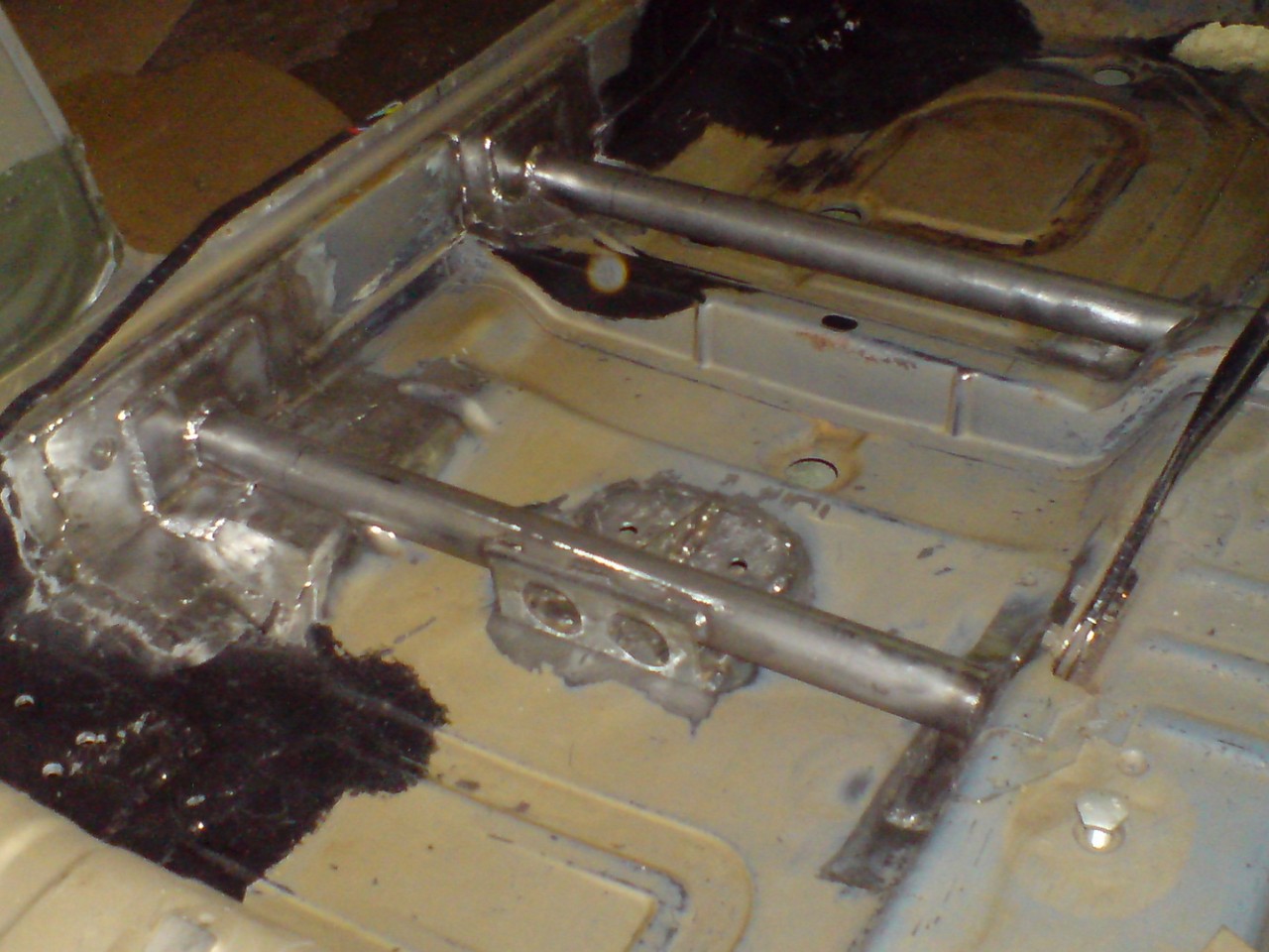

    Wie hier zu sehen habe ich alle Betummatten raus gerkrazt. Alles gewicht :)
    Dann gings dem Rost an den Kragen . Alles schön mit Rostlöser erstmal eingestrichen, wenn das so gut ist wies riecht :thumbup:
    Ich werde wohl die Tage anfangen die Karrosse nach dem Katalog nachzuschweissen. "Die Karrosserie überall dort nachschweissen wo die Bleche punktgeschweisst sind" :S
    Danke an Thorsten (D-ZUG.TP) nochmal für den Gruppe A Katalog. :)
    Beim Käfig überlege ich auch schon , entweder wird es ein Sassa oder ein Pleie Käfig. Der kommt aber erst wenn die Karrosse geschweisst wurde.
