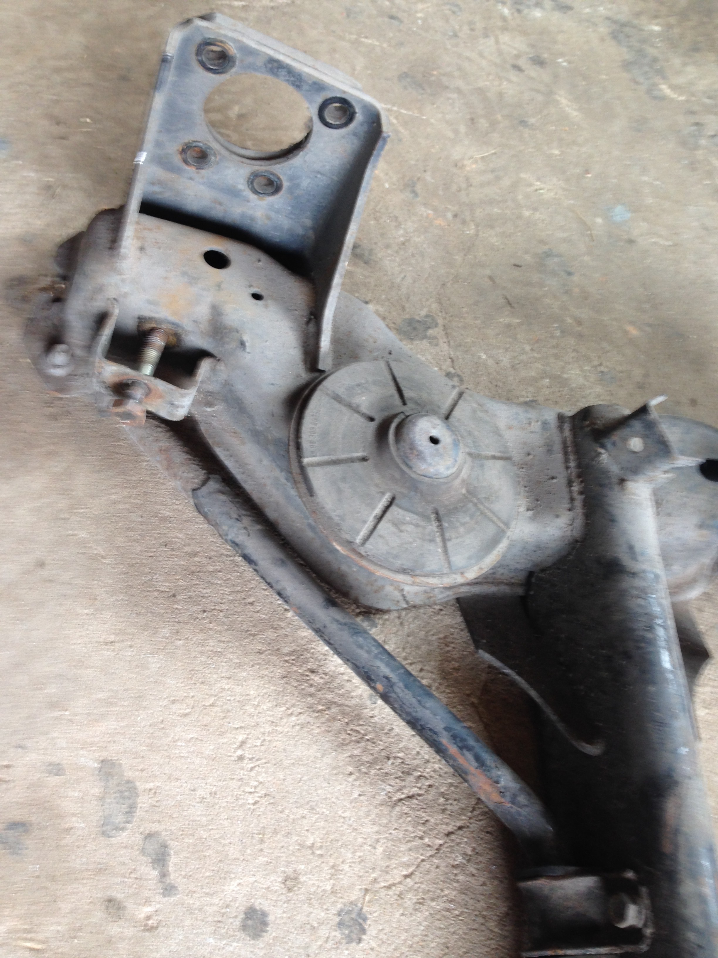

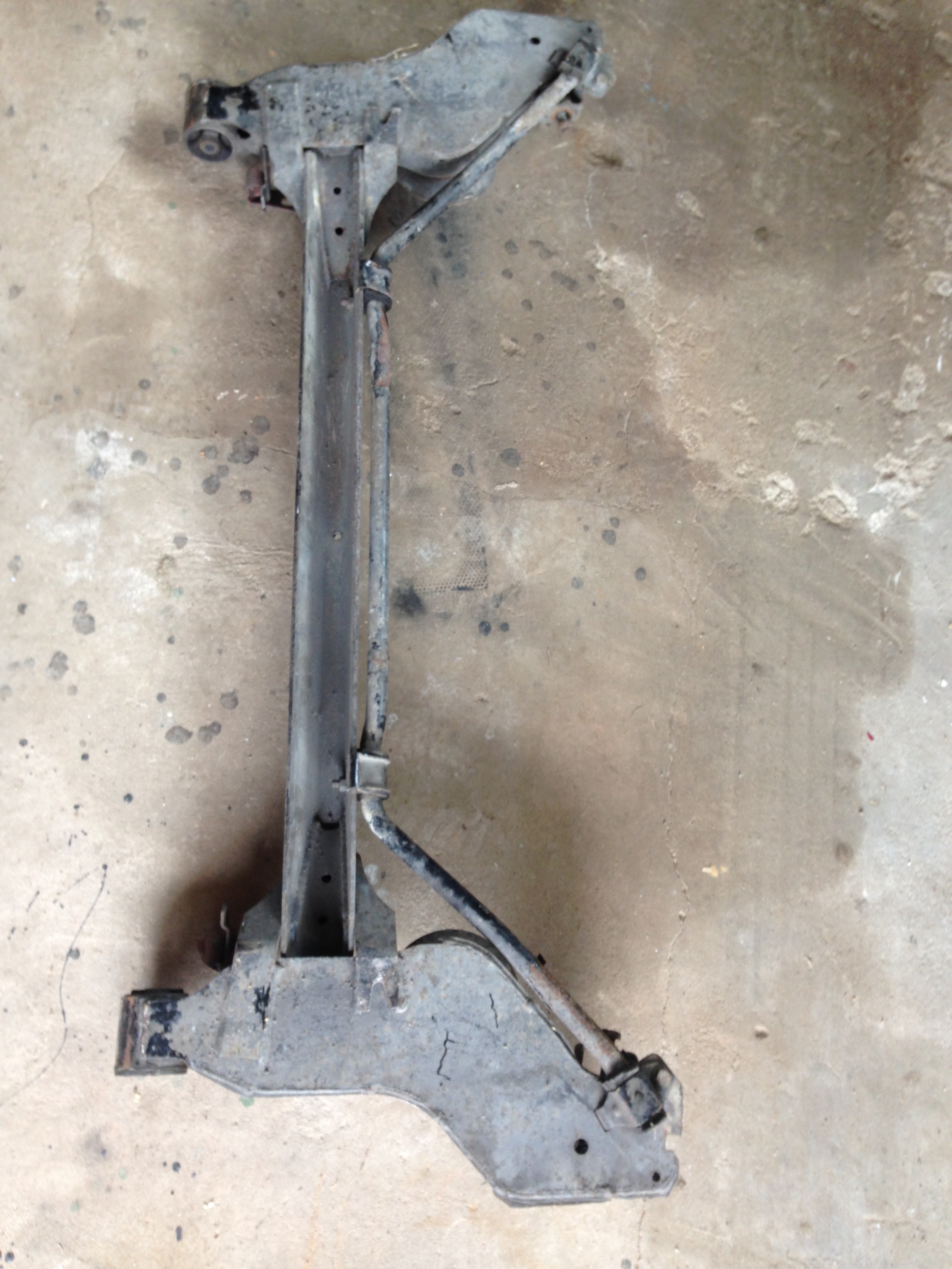

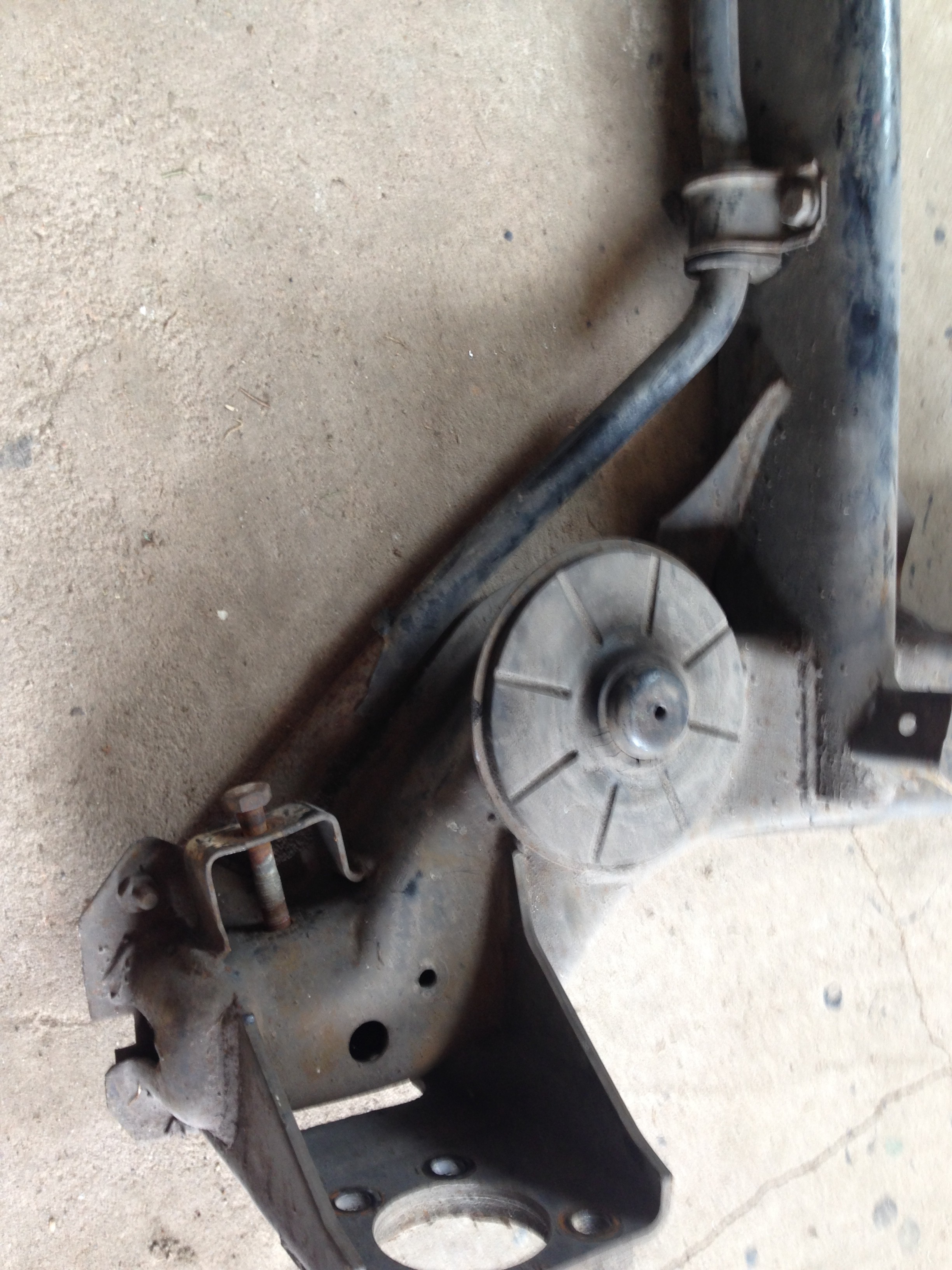

Welche Hinterachsachse ist das?!
  • #11
    heisst also die augen schleifen gewissermaßen am unterboden? das muss doch derbe geräusche machen oder? ist das bei allen vectra achsen so? dachte aktuell drüber nach evtl einen achsträger vom vectra zu nehmen da der ja auch etwas breitere spur haben dürfte...
    ...kuschelkurs is aus...
  • #12
    Ich habe mich nicht mit allen Vectra A Achsen beschäftigt, aber bei der V6 Achse ist das Auge wie gesagt zu groß und schleift. Ob es Geräusche macht, kann ich nicht sagen.
  • #13
    hmm... werd mich da wohl mal schlau machen müssen. die tonnenlager für die achsen gibts zumindest schonmal für den vectra in 2 verschiedenen durchmessern (48 und 59mm). wird dort selektiert zwischen ABS und nonABS
