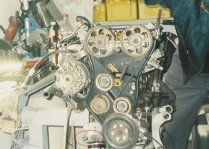

    ich hab noch nen ölkühler von nem bmw rumfahren. vielleicht kann ich mit viel glück und tüftelei das ding da einbauen. muss ich mal versuchen!
    wenn net guck ich mal nach ob ich ziemlich günstig einen herbekomme.

    Das Problem mit dem sinkenden Öldruck hab ich bei meinem (mit Ök) auch schon festgestellt! Wenn ich den Motor starte ist die Öldruckanzeige vom Digi am Anschlag, wenn der Motor dann nach ner weile Betriebstemp erreicht hat, fällt sie um eine Einheit ab (auf 3/4). Und wenn ich dann mal auf der Bahn richtig fliegen lasse, gehtse nochmal eine Einheit zurück (auf halb...), dann mach ich aber meist wieder etwas langsamer und sie geht wieder zurück auf 3/4. Sollte ich mir da irgendwie Gedanken machen, oder ist das noch "normal"?
    Fahr ihn ja ab dem 1.4. wieder, da will ich mal schauen ob der Ölkühler auch wirklich richtig funktioniert. Da der Motor aus dem der war ne längere zeit stand und nicht gerade nen gepflegten Eindruck gemacht hat, hab ich die Befürchtung dass er eventuell mit ölschlamm zu sein könnte...
