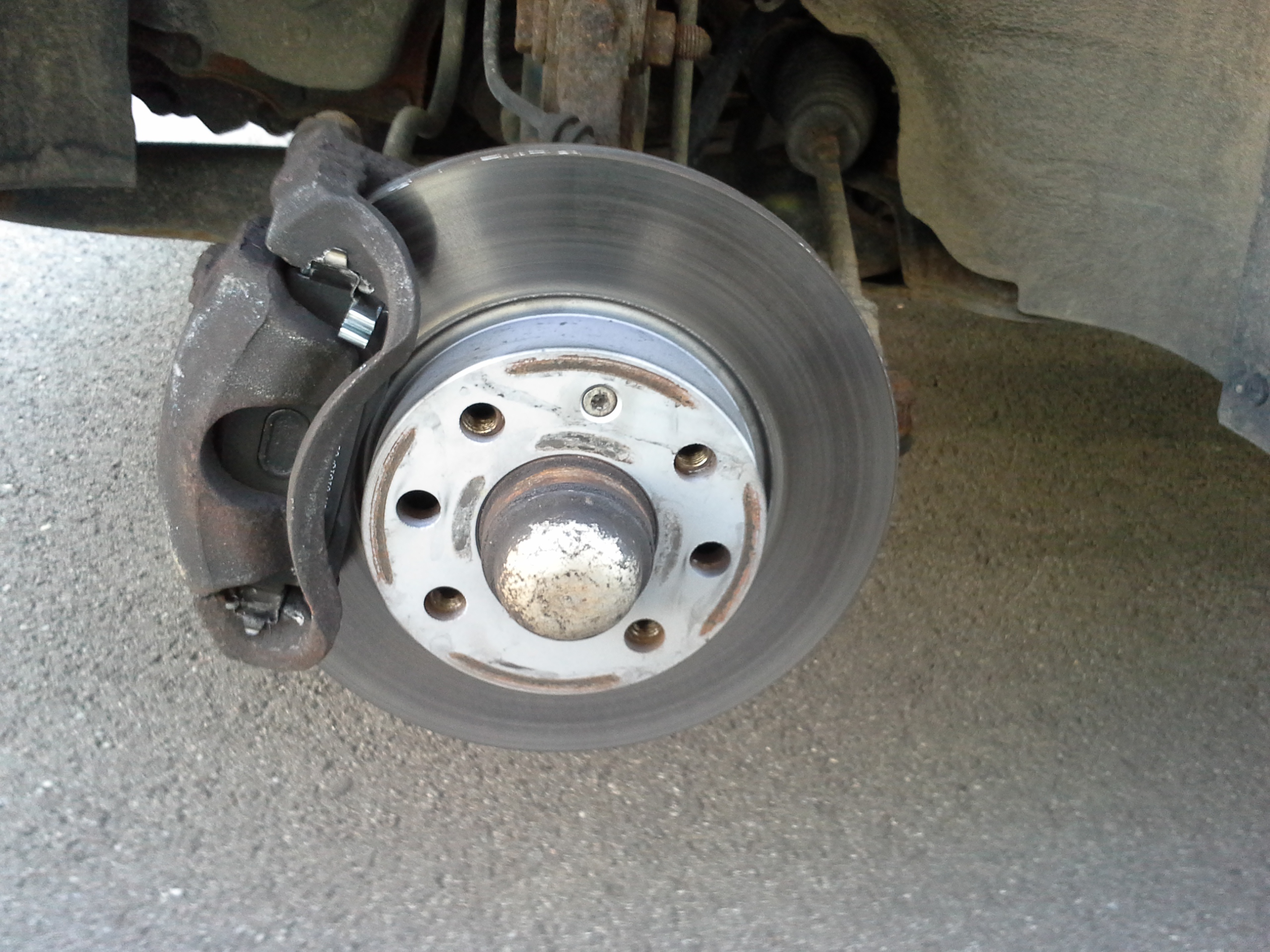

Nachrüstung Staubkappe für Radnabe
    Hat jemand schonmal die Staubkappe an der Radnabe nachgerüstet?
    Ich meine nicht die Nabenkappen auf den Felgen, sondern direkt auf die Radnabe.
    Habe im ETK auch die Teile vom Astra F gefunden:
    90105309 374011 KRONENMUTTER, M20
    90105090 374012 UNTERLEGSCHEIBE, 20.5 X 14 5, ANTRIEBSWELLE AN RADNABE
    11010069 2078021 SPLINT 4 X 40 MM
    90498501 326871 RADKAPPE (NML- 90539001 3 26 872 VERWENDEN)
    90539001 326872 ZIERKAPPE,RADNABE,VORN (RADBEFESTIGUNG MIT 4 SCHRAUBEN)
    Und bis auf die Kappen wurden die gleichen Teile auch beim Kadett verbaut. Ob auch die komplette Radnabe identisch ist habe ich jetzt nicht geprüft.
    Und hier noch die Anleitung, hier allerdings bei einem Zafira:
    http://www.langzeittest.de/opel-zafira/technik/radnabe.php
    Grüße, Georg

    Nope, mein Vectra Bj. 2004 hat die dinger Serienmäßig verbaut gehabt ;)
    Im Prinzip sollten alle kappen mit dem jeweiligen Durchmesser passen. Einfach mal nachmessen
