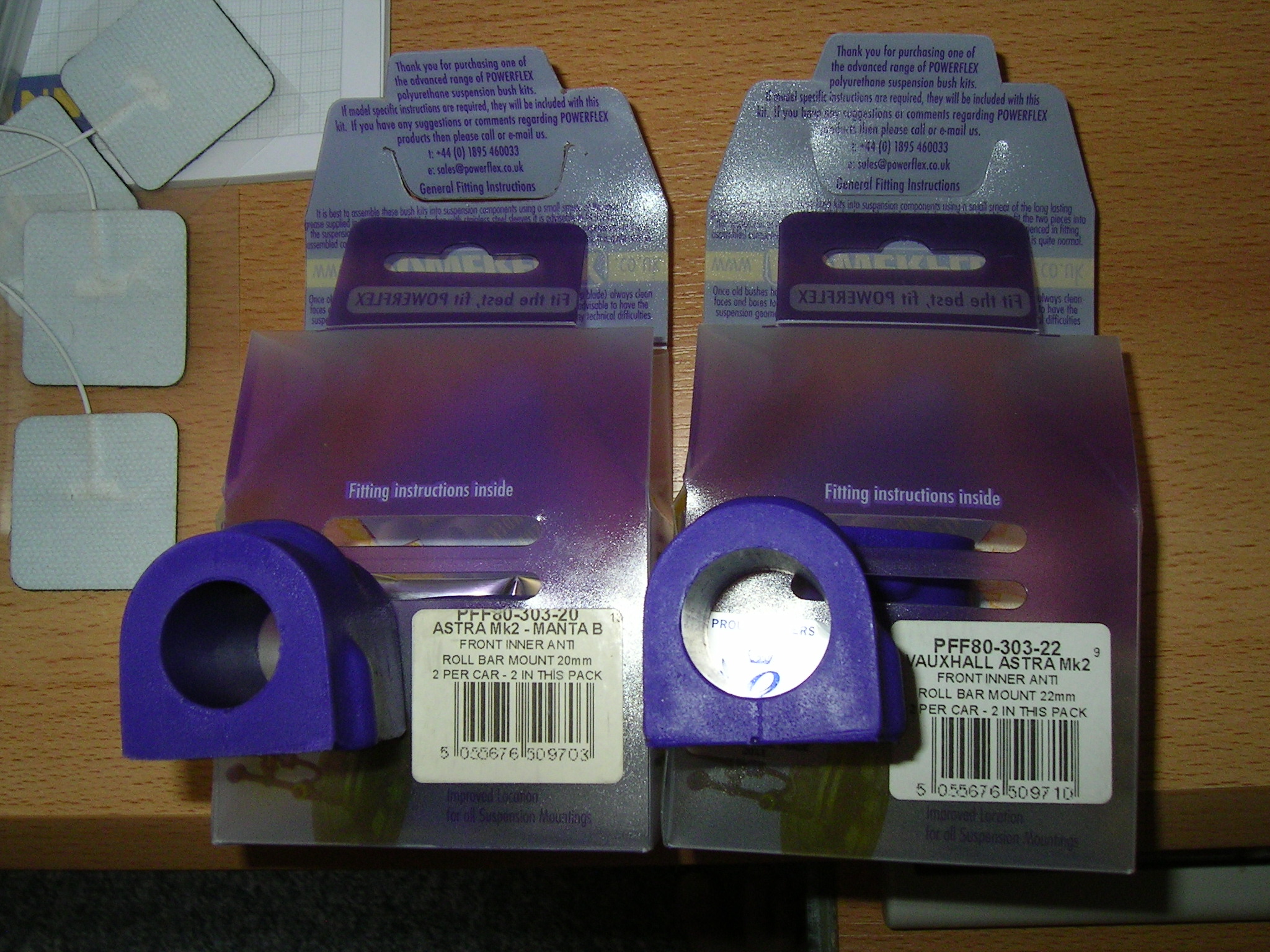

    Falls das hier noch aktuell ist, ich hab für meine Erbse den 18er, 20er und 22er Stabi mit den passenden Buchen von Powerflex besorgt. Bei Powerflex ist es auf jeden Fall so, daß die 20iger PU - Buchse für den großen Bügel (16V und diese 1800 Ausnahme) ist. Die 18er PU - Buchse ist für den kleinen Bügel.

    Danke für eure Hinweise. Habe mir jetzt dann doch die großen Halter auf Langlöcher umgebaut und werde die großen 22mm Buchsen verwenden. Der Gedanke war einfach nur, die Halter vom 20mm Stabi zu nehmen, dafür aber Buchsen evtl. fertig zu kaufen oder so aufzufräsen, dass der 22mm Stabi rein passt. Wäre dann ein bisschen "originaler". ;)
