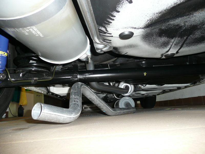

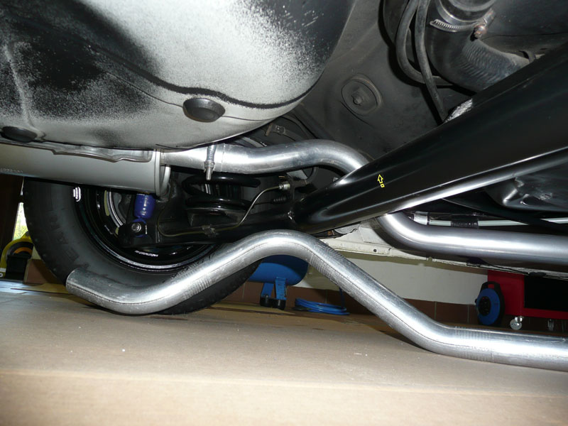

    mal rein aus interesse.
    rein aus der betrachtung der abgasführung, würde eine anlage fürn kombi unter ein cabrio passen? und ja, es ist mir bewusst, das sie zu lang ist. mich interessiert eher, ob sie den achsbogen in der gleichen form hat, oder ob der kombi dort unterschiede aufweist.
    ...kuschelkurs is aus...
  • #14
    Hallo Loki,
    die Führung der Auspuffanlage ist über der Hinterachse anders.
    Du kannsz es am Endtopf sehen, bei der Limousine ist der Anschluss gerade, beim Kombi ist der Anschluss zwischen Endtopf und Mitteltopf schräg.
    Der Tank beim Kombi sitzt weiter hinten und ist anders geformt.
    Der Mitteltopf vom Kombi past z. B. nicht unter dem CC oder einer Stufe. Habe es getestet.

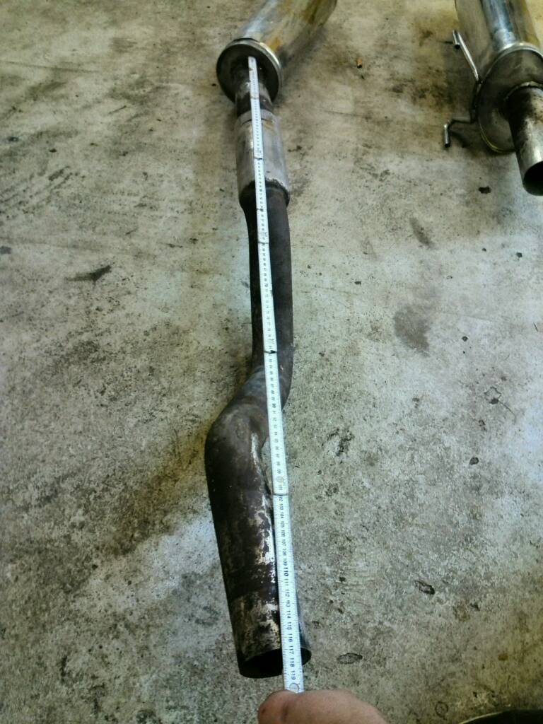

  • #15
    :cursing:
    ja klasse...
    wäre mal wieder zu schön um wahr zu sein gewesen... also weiter suchen... :thumbdown:
    wobei mir bei der gefundenen anlage auffällt, das der bogen deutlich steiler und kürzer ausfällt als bei deinem fotografierten OEM teil...
    handelt sich um eine friedrich-gr.a anlage.
    die töpfe und sogar das endrohr sind nahezu identisch mit meiner anlage unterm cabrio, nur das rohr zwischen den töpfen ist ca 20cm länger (was scheinbar nur hinterm achsbogen in form eines geraden stücks ist)

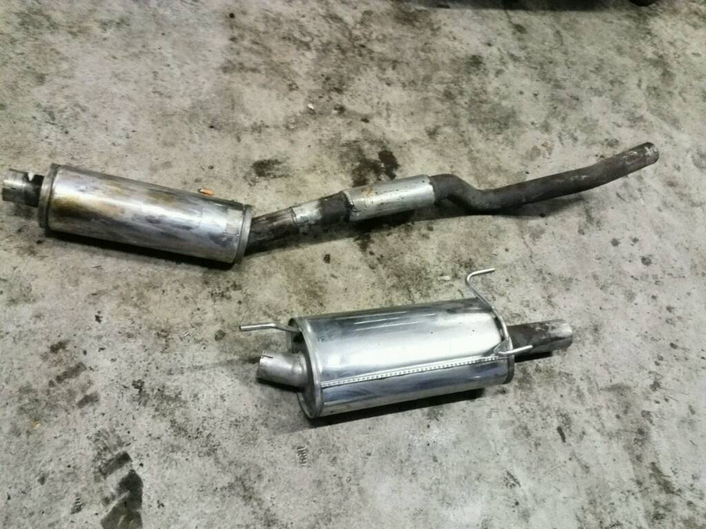

  • #18
    mich würde interessieren, wie diejenigen, die eine anlage mit halterung wie beim astra f, diese aufgehängt haben. am endtopf kann man ja dennoch die bauchschelle verwenden, wie siehts aber am mitteltopf auf? dort hat man karosserieseitig ja die ösen, der mitteltopf jedoch nur 2 metallstäbe.
  • #20
    Für den MSD gibt es doch auch die schraubbare Schelle inkl. Halterung.
