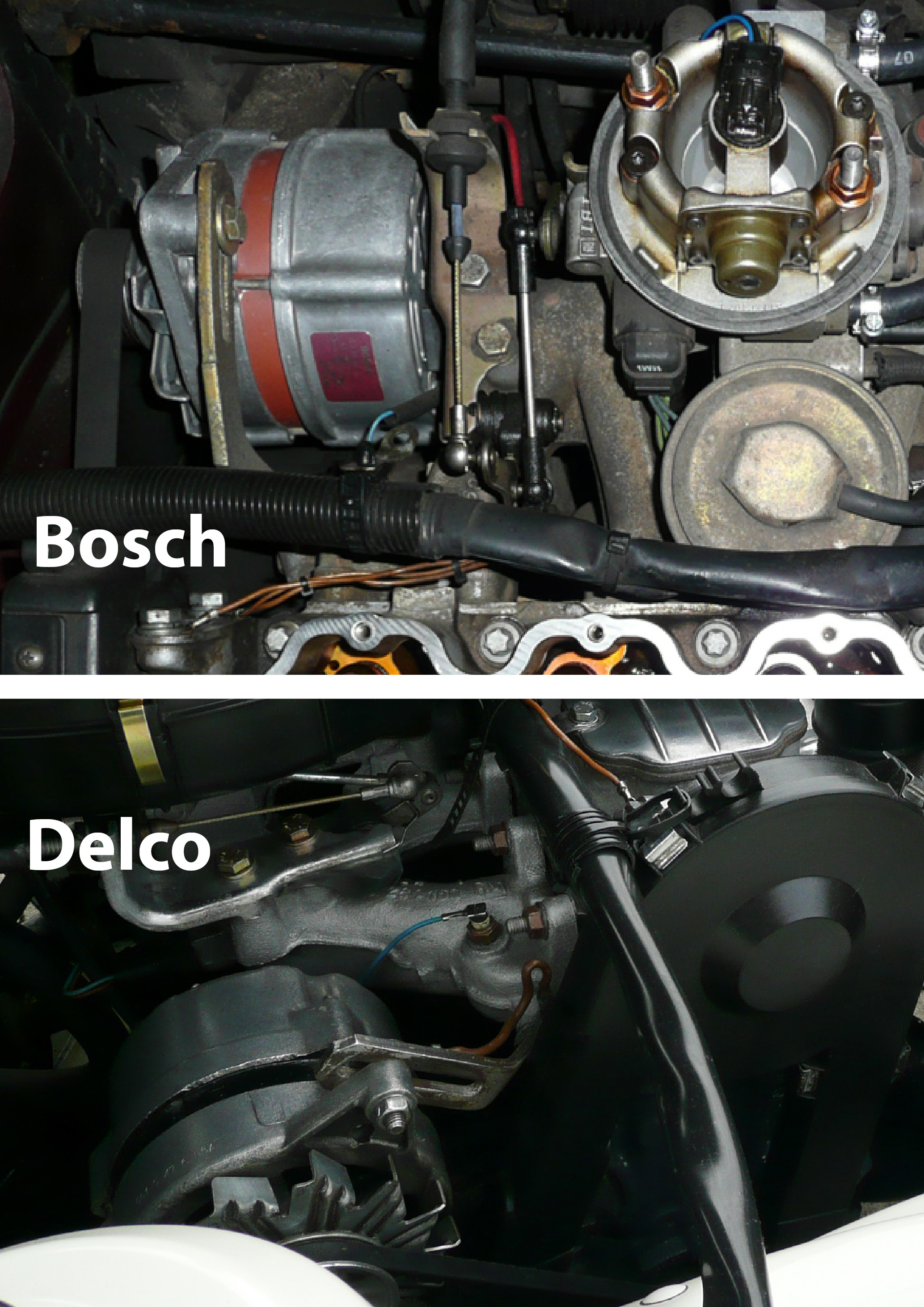

ich habe seit gestern den Fehlercode 49 - Batteriespannung zu hoch und Fehlercode 13 Lamdasonde. Zur Zeit läuft der C20ne wie ein Sack Nüsse. Ich habe die Spannung von der Batterie gemessen. Ohne Motorlauf 12,6 V. Wenn der Motor läuft geht sie auf 17 V rauf. Ich habe mal den Gleichrichter von meiner LM abgebaut.

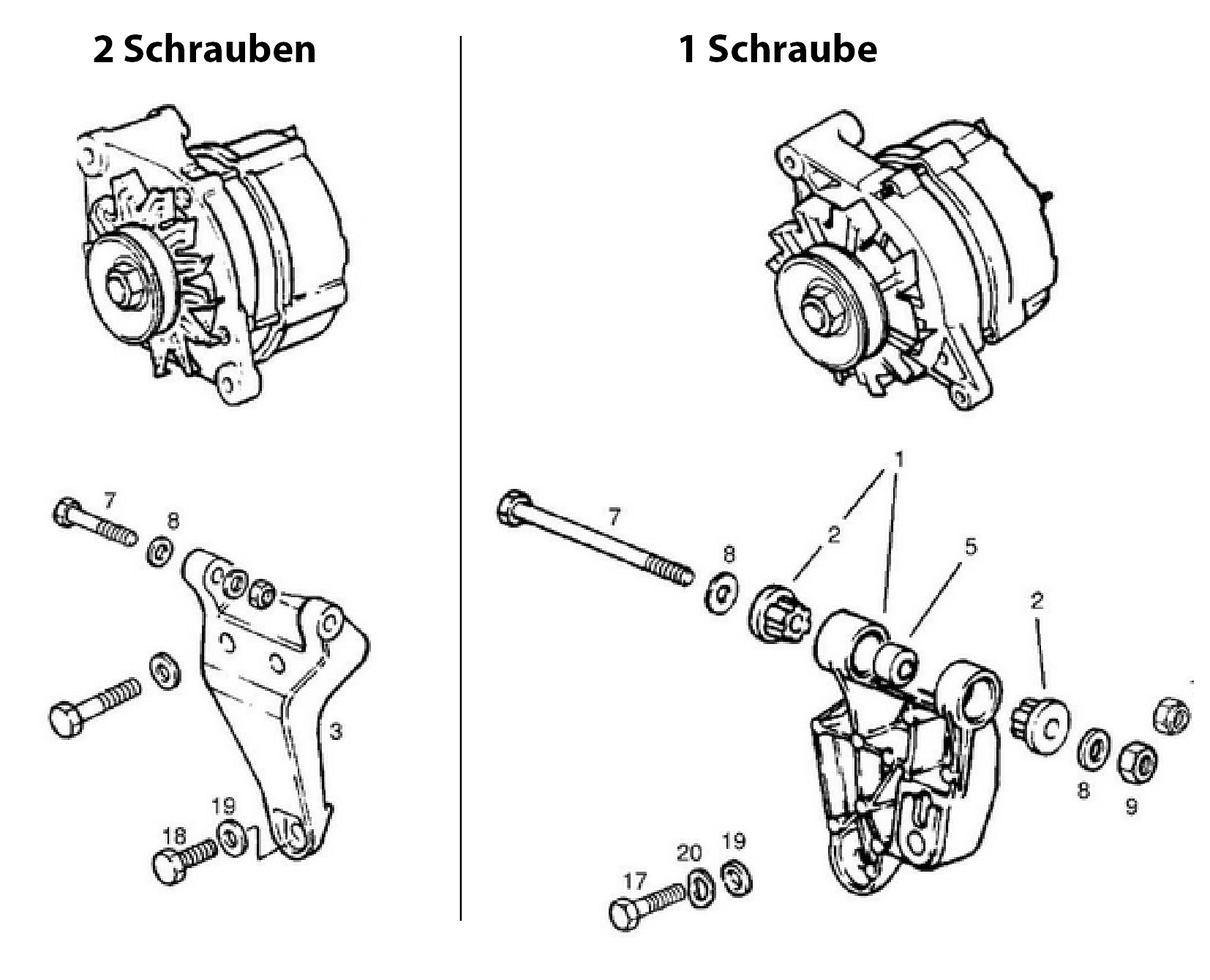

Ich kann aber keine Schrift mehr erkennen. Kann mir jemand sagen was für einer das ist. Und wo man so einen herbekommt. Die LM habe ich jetzt nicht ausgebaut daher kann ich nicht sagen was für eine verbaut ist. Leider kann ich auch auf der LM nichts erkennen.
Lohnt sich das überhaut den Gleichrichter zu wechseln oder sollte man gleich die ganze LM tauschen? Kann der 13er Fehler (Lamda) auch von der zu hohen Spannung kommen oder hat die auch einen Patscher weg?
