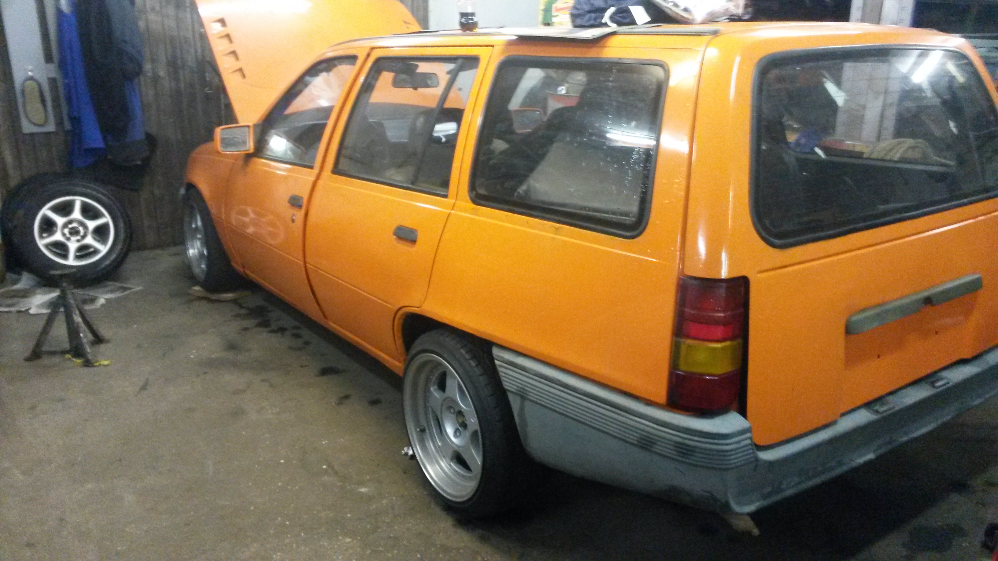

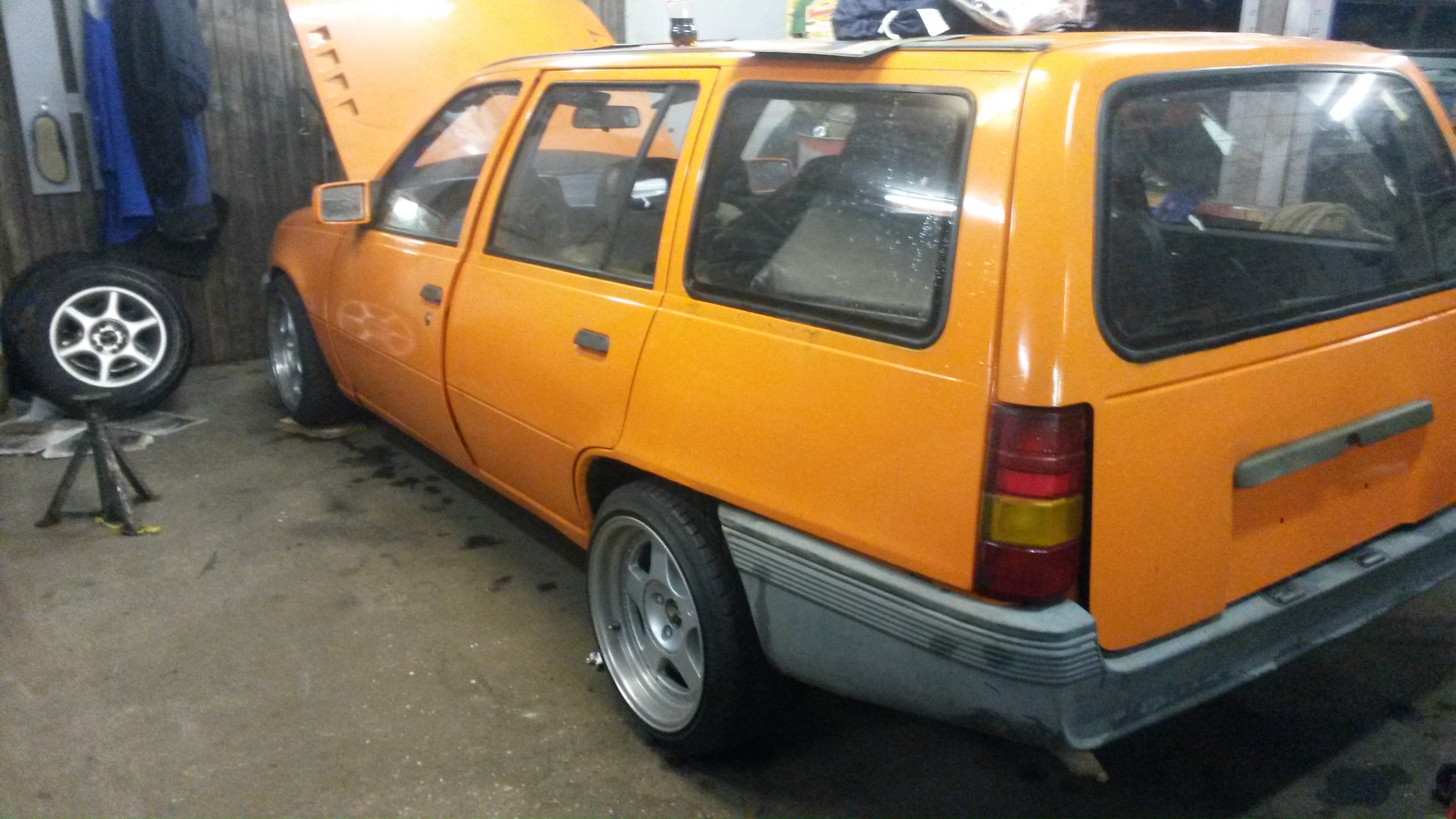

    Da ich mir mein altes Projekt noch nicht aufgegeben vergessen habe, habe ich mir heute einen Kadett E Caravan heim geholt.
    Es soll ein GSi Caravan werden.
    Mal schauen in welchem Zustand er sich befindet nach genauer Bestandsaufnahme.
    Als erstes hab ich heute die Felgen tauschen müssen den die gingen gar nicht...
    hey!
    die felgen sehen mal richtig gut aus auf dem caravan! I like big butts :D von hinten sieht das sicherlich jetzt schön breit aus. Nen Caravan könnte mir auch noch gefallen

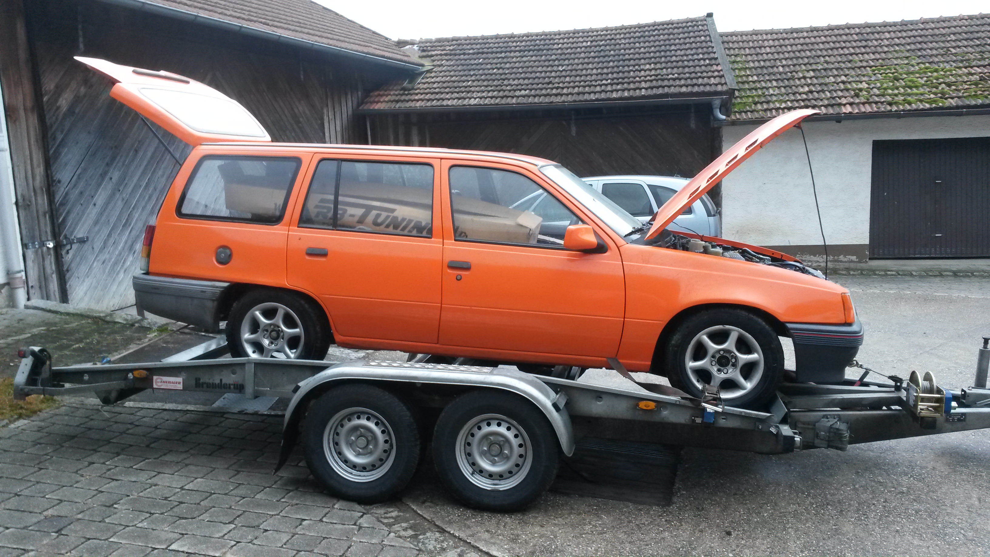

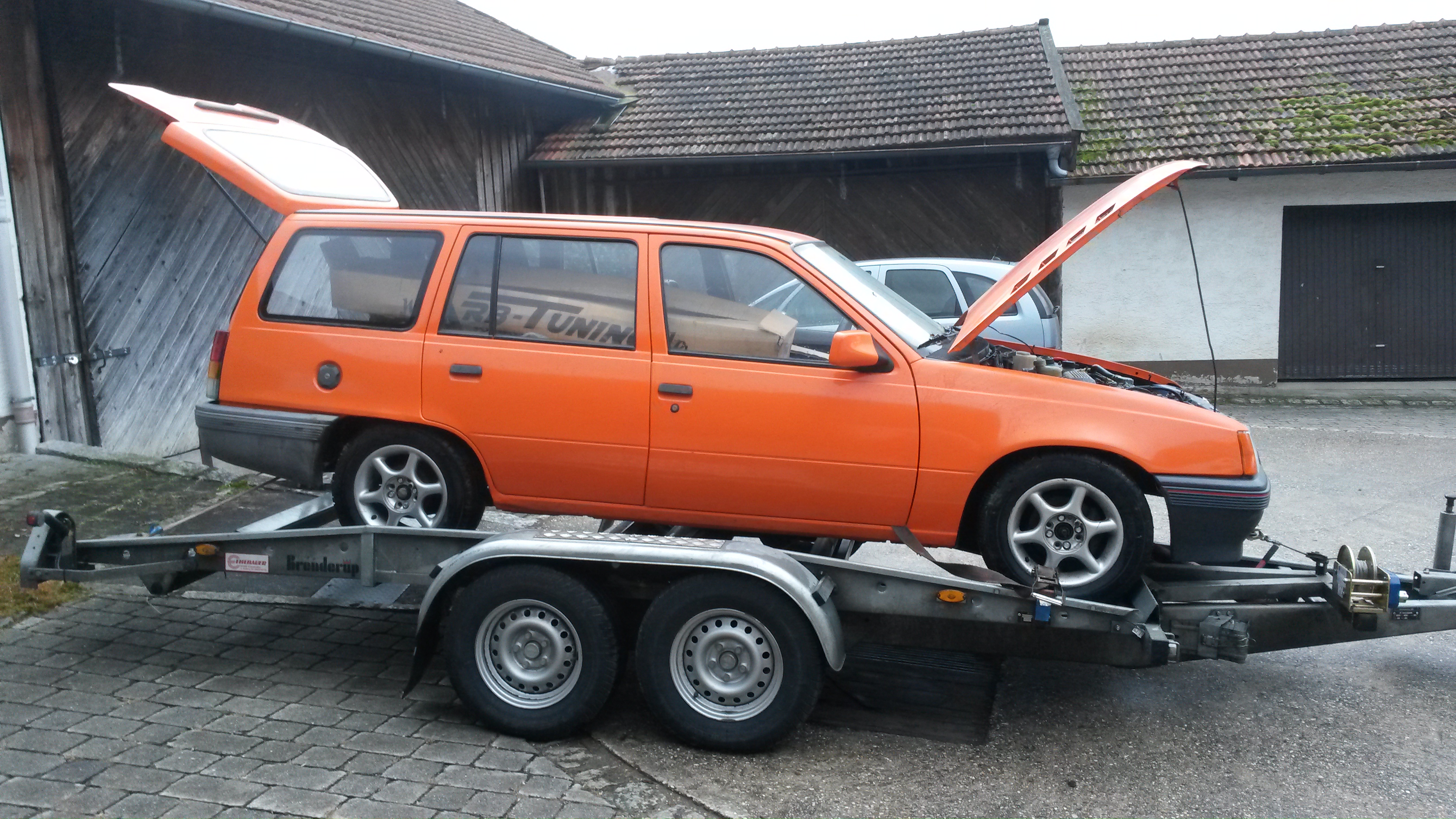

    So heute habe ich ihn dann auch wieder zum Leben erweckt.
    Anlasser wieder in Gang gebracht und schon lieferbar er auch!
    Ist halt doch recht unverwüstlich der gute 1.7er Diesel.
