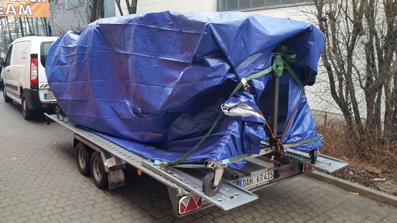

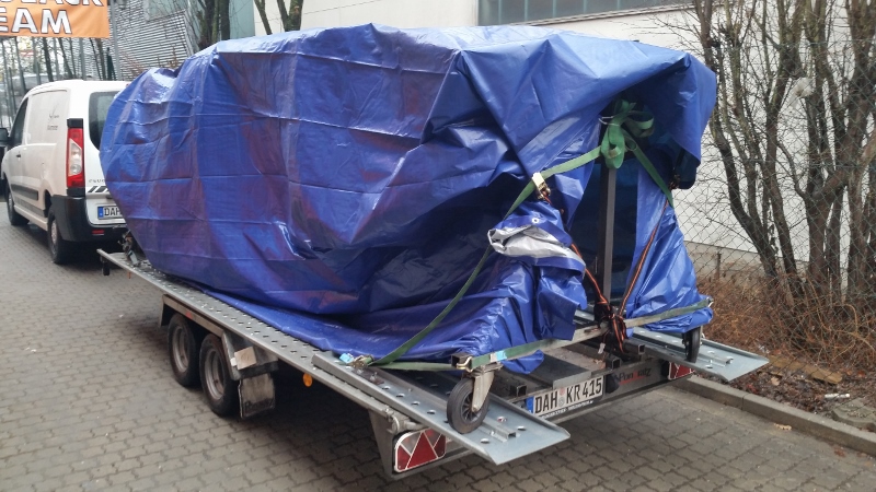

  • #13
    Servus zusammen,
    es ist vollbracht...
    Heute Früh ging es zum Trockeneisstrahlen...
    Bin auf morgen gespannt, wenn ich ihn wieder abhole...
    Dann geht es gleich ab in die Kabine, und dann wird er erst mal gleich mit 2K Epoxi Grundiert...
    Werde weiter berichten.
    Gruß Ronny

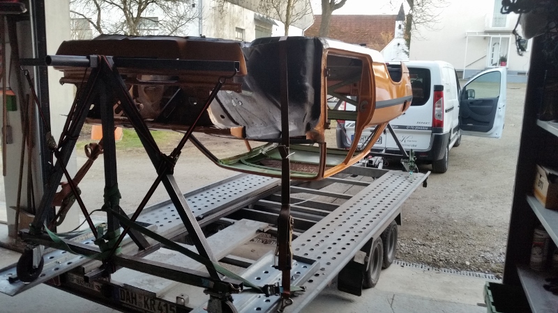

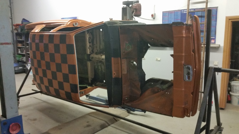

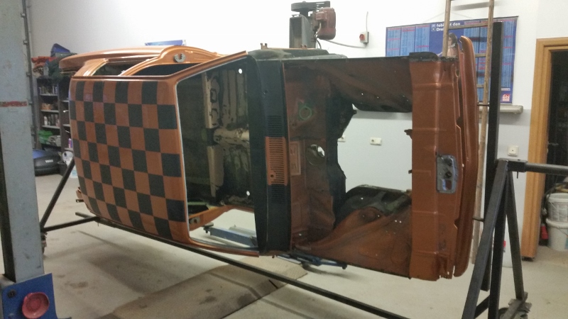

  • #14
    Servus,
    er steht nun seit gestern in der Werkstatt, wo er weiter bearbeitet wird...
    Beim abholen hat es natürlich sauber geregnet...
    aber mit dem Ergebnis vom Trockeneisstrahlen bin ich zufrieden...
    Und er steht besser da, wie ich gehofft hatte.
    Bin vom Schlimmsten ausgegangen...
    Verrostungen ja, aber machbar...
    Nächste Woche geht es dann los mit den Karosserie Arbeiten...
    Ich werde weiter berichten.
    Gruß Ronny

  • #17
    Servus,
    ich habe ihn bei TecJet in Garching gehabt.
    Haben gute Arbeit abgeliefert...
    Gruß Ronny
