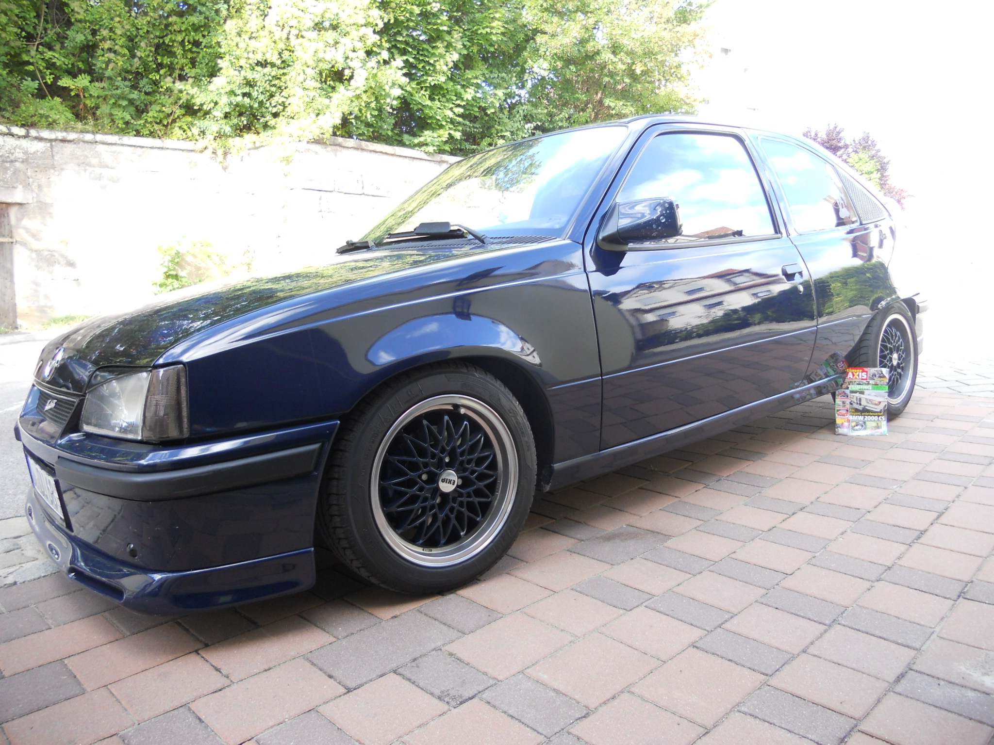

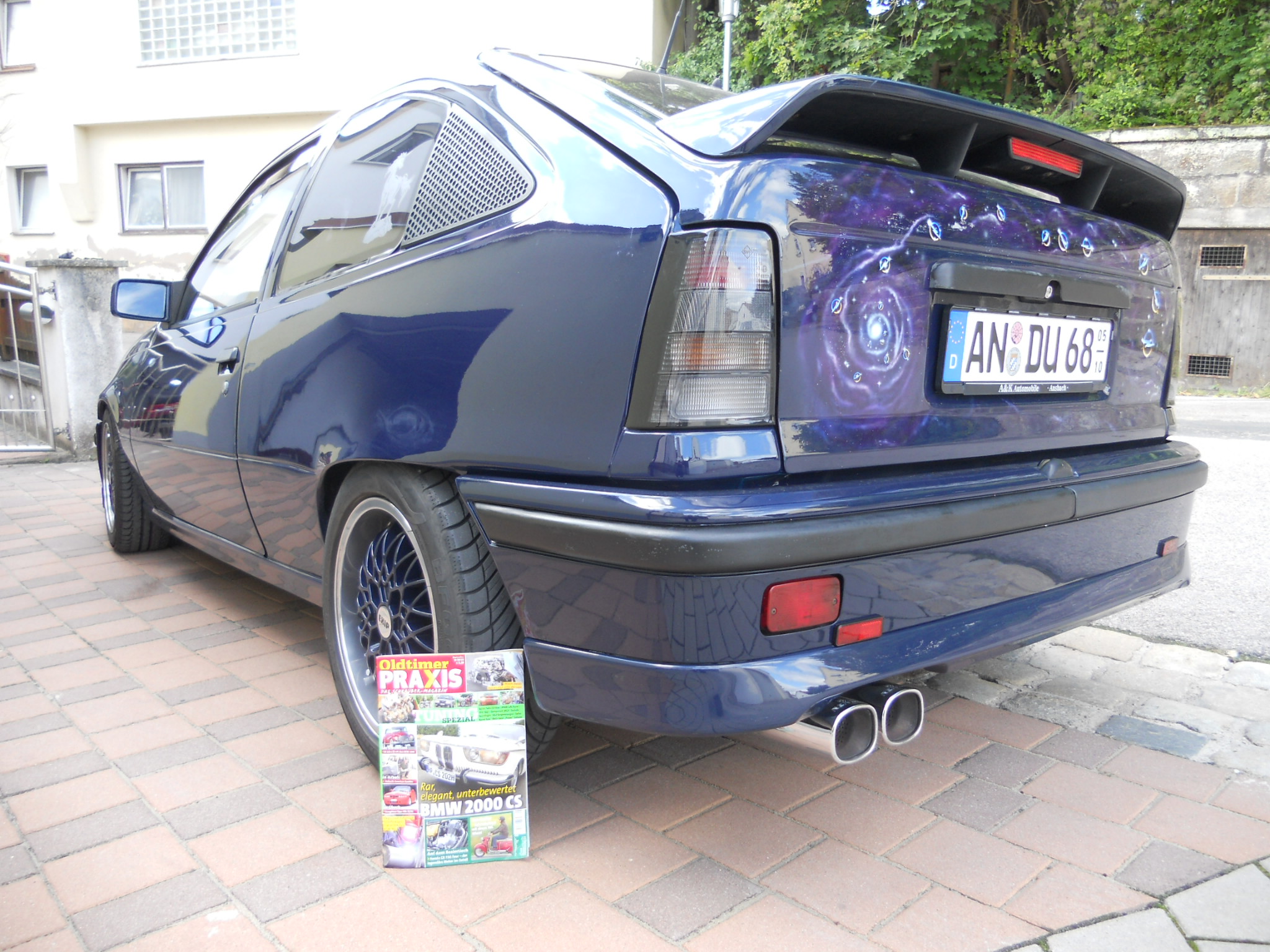

#6 Hallo
Wie EXIP das gehandhabt hat kann ich dir leider auch nicht sagen. Aber diese verschiedenen Ausführungen gab es so, hatte auch schon die verschiedensten Ausführungen in den Fingern. Bei uns ist das so montiert und auch eingetragen (vor ~ 15 Jahren): Vorne die 1570L mit 195/50 15; Hinten 1574G mit 205/50 15 und 15mm Distanzscheiben:Nicht wundern wegen der Zeitschrift, brauchte die Bilder für die Versicherung. Die wollten so feststellen das die Bilder aktuell sind.
