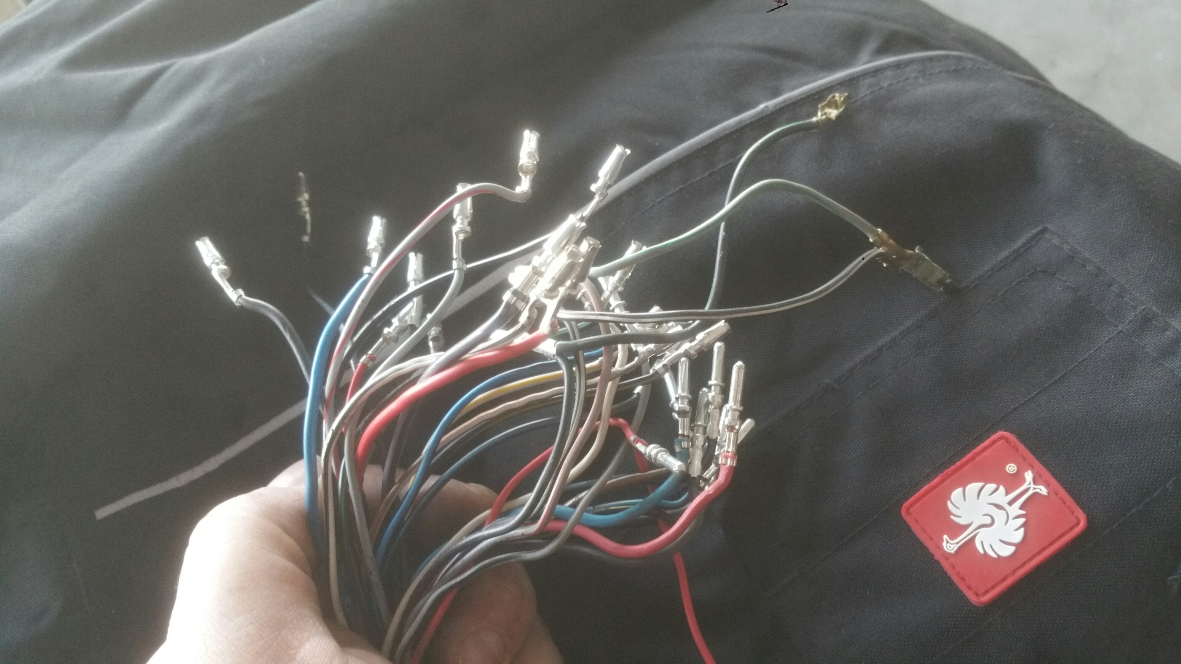

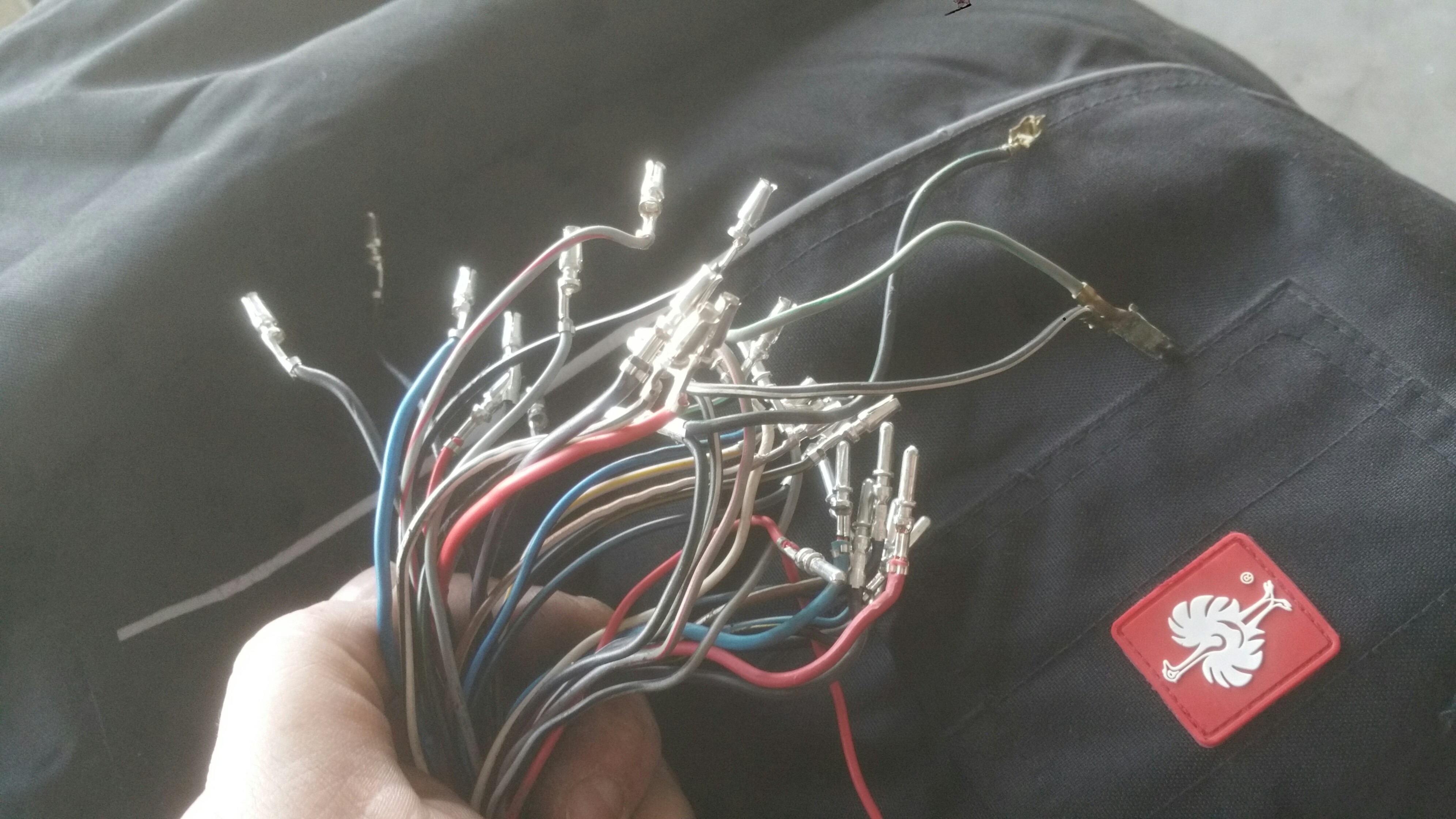

  • #13
    Ich werde ein Stück Kabel dran lassen und löten.Ich war am Samstag noch in 3 Teile shops.
    Da konnte man mir nicht helfen.
    Da ich ja eh keine original ZV verwende und Spiegel-kabelbäume auch nicht habe, spielt das auch keine Rolle mehr.
    Wichtig ist mir in dem Fall das alles Sauber zusammenhängt und nicht mit kabeldieben zwischen geklemmt wird.
