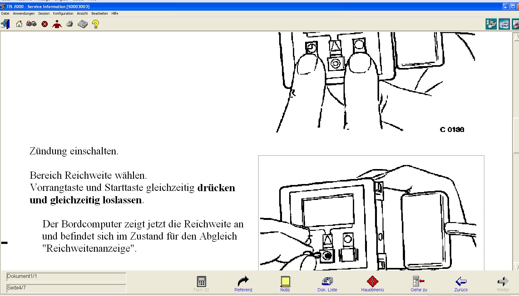

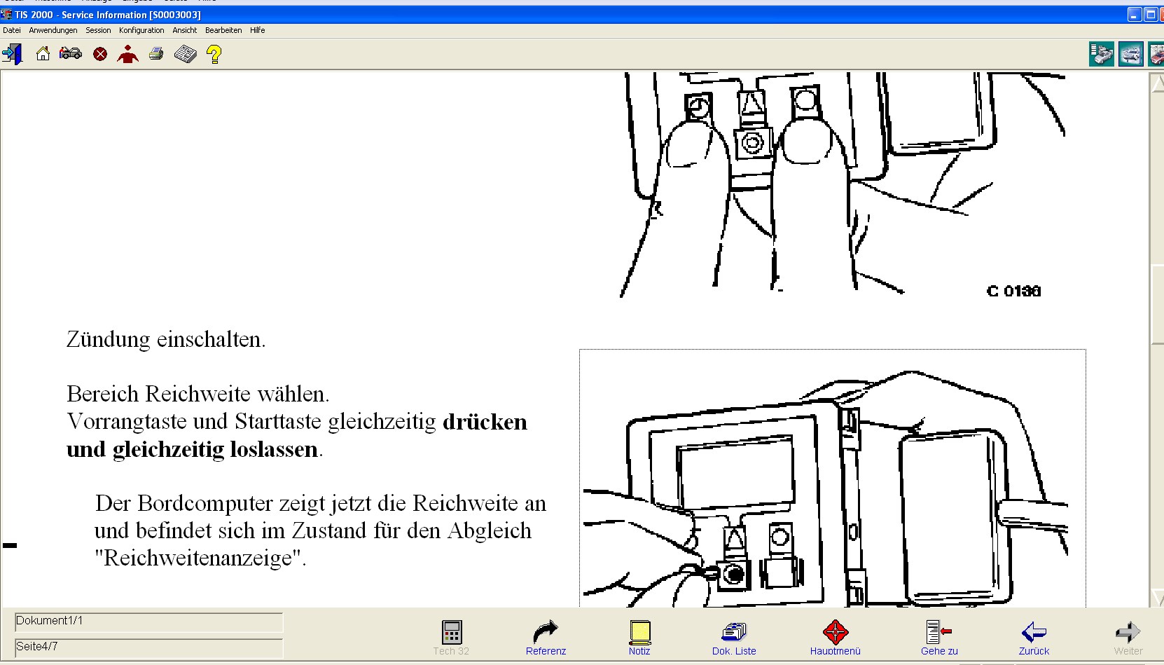

    Weiterhin habe ich das Problem das ich bei beiden BC nicht in den "Zustand für den Abgleich der Reichweitenanzeige" komme!? Mit dem gleichzeitigen Drücken und loslassen der beiden Tasten im Menü "Restreichweite" haben sich schon verschiedene Personen versucht - kein Erfolg.

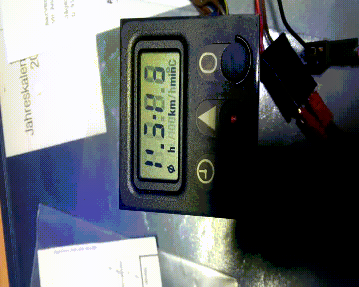

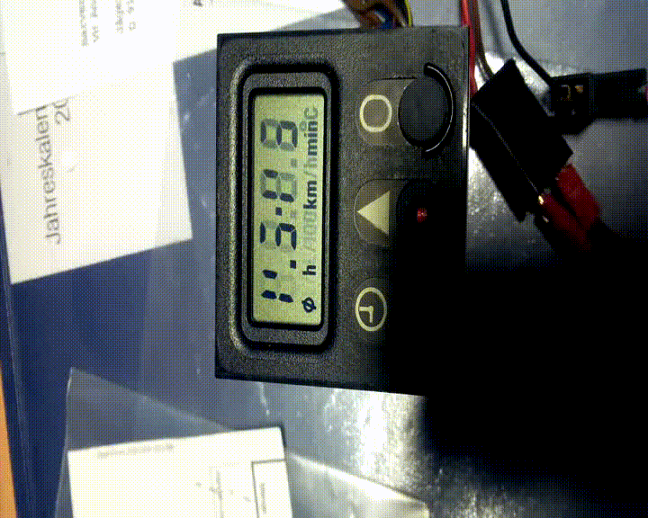

    Ein weiteres Phänomen welches mir bei allen BC dieser Baureihe aufgefallen ist wird nirgends erklärt oder erwähnt. Ist der BC länger von der Stromversorgung getrennt ist folgendes zu beobachten: Batterie anklemmen, Zündung anschalten - Der BC befindet sich in der Reichweitenanzeige und diese blinkt "0". Drückt man nun die mittlere Taste blinken alle Segmente der Anzeige "wirr" durcheinander und hören erst wieder auf wenn die mittlere Taste gedrückt wird. Man kann zwar auf die Uhr umschalten aber wenn die mittlere Taste gedrückt wird geht das geblinke weiter bis diese Taste nochmals gedrückt wird! Ich habe schon zig BC in den Händen gehabt und die hatten alle das gleiche verhalten.

    Also das Blinken (schnell) aller Segmente ist ein Testmodus ob alles funktioniert, der wird wie richtig erkannt nach Drücken auf die mittlere Taste nach Spannungsausfall beendet.
    Ich besitze dieses Prüfgerät mit dem Abgleichadaptern, es geht aber auch so, wenn man vollgetankt hat, die Reichweite per Tastendruck aktualisiert, dann läuft die ja hoch, wenn man dann am Trimmer hinter der mittleren Taste dreht, stellt man diesen auf den gewünchten Sollwert ein, das klappt ganz gut und ist eigentlich hinreichend genau. Wichtig: der Impulsgeber am Getriebe muss dazu passen, sonst stimmt die Geschwindigeit und damit die Reichweite nicht. Einen Zweitasten Drückmodus gibt es dort nicht, immer nur eine Taste drücken. Weitergeschaltet wird immer mit der mittleren Taste, Temperatur, Momentangeschwindigkeit, Durchschnittsgeschwindigkeit, Reichweite, Stoppuhr. Es gibt häufig das Problem, daß die Gummitastatur nicht mehr leitfähig genug ist, um den Tastendruck erkennen zu lassen. In diesem Fall könnte man höchstens einen SMD Widerstand in Reihe zu den beiden Zuleitungen setzen und die Gummitaste mit Alufolie überkleben. Habe auch das Problem bei einem Bordcomputer.

    Zu 1: Wenn der BC am Fahrzeugkabelbaum im Wagen angesteckt wird komme ich wie in der TIS beschrieben in den "Abgleichmodus" durch gleichzeitiges Drücken der beiden Tasten. Bei meinem "Versuchskabelbaum" ausserhalb des Wagens geht das nicht. Den Kabelbaum habe ich inzwischen in meinen 1,6er eingebaut und nun funktioniert der "Abgleichmodus" auch hier!? Nur der Widerstand hat auch hier keinen Einfluss auf die Anzeige.

    Was das wilde geblinke angeht:
    Einfach warten, das hört irgendwann auf. Oder Batterie abklemmen und wieder anklemmen ggfs. mehrmals nacheinander.
