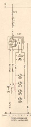

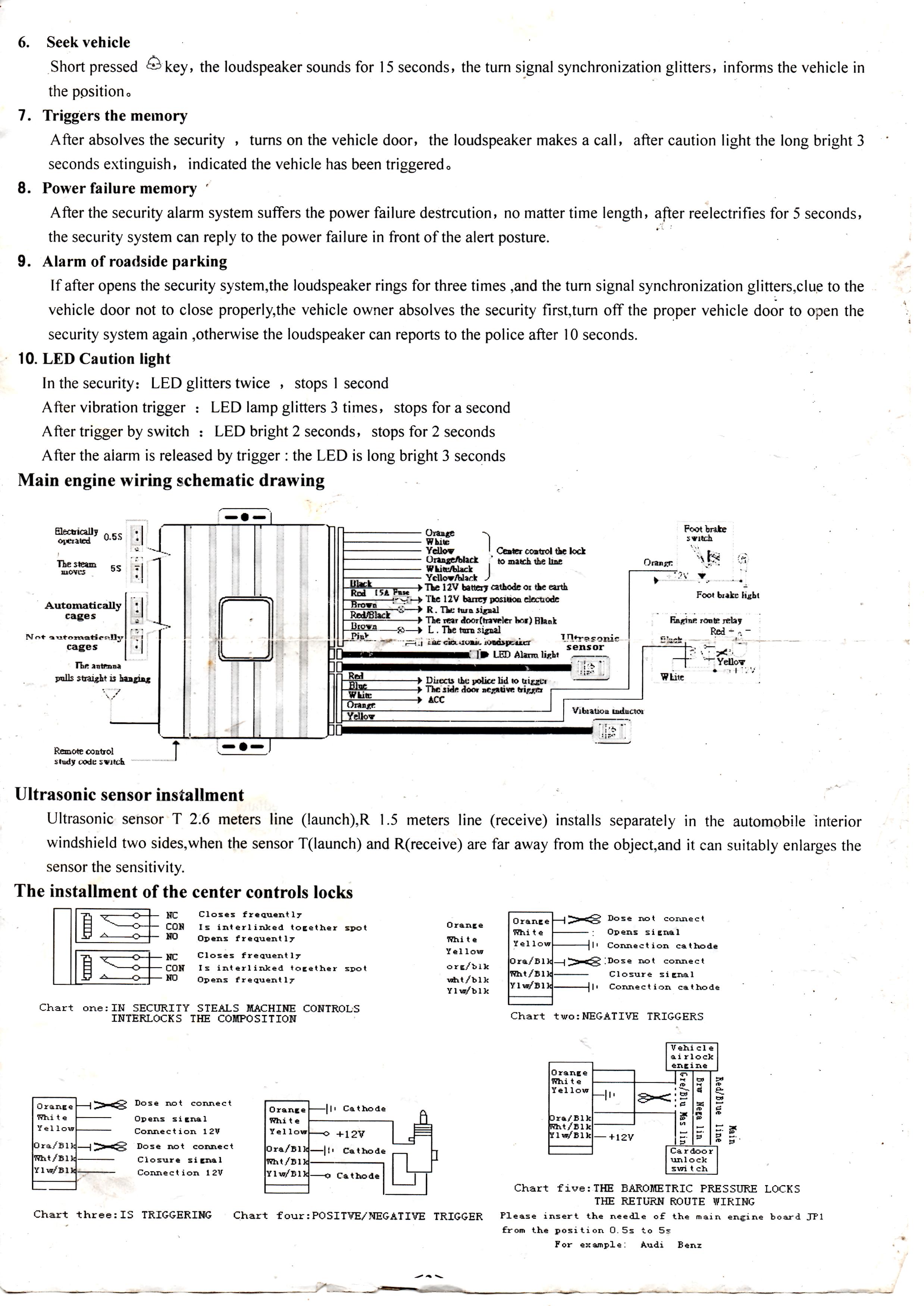

    irgendwie hab ich bei folgendem problem ne denkblockade. ich bekomme zum verrecken nicht meine werks-zv mit einem funkmodul zum laufen. das ganze ist aus ner alarmanlage, welche noch bei mir rumlag. wenn ich das richtig sehe, muss ich um die motoren anzusteuern (ohne das kiekert modul) die polung der motoren umkehren. demzufolge müsste ich bei dem funkmodul einmal das ganze als NC und einmal als NO verdrahten oder nich?
    ich hab für das ganze gedönse das kiekert modul rausgeworfen und wollte es direkt mit dem funkmodul ansteuern. die frage is nu, ob ich gerade dadurch nen fehler einbaue.

    werd da am WE nochmal an den schaltkontakt des originalen kiekert moduls gehen...
