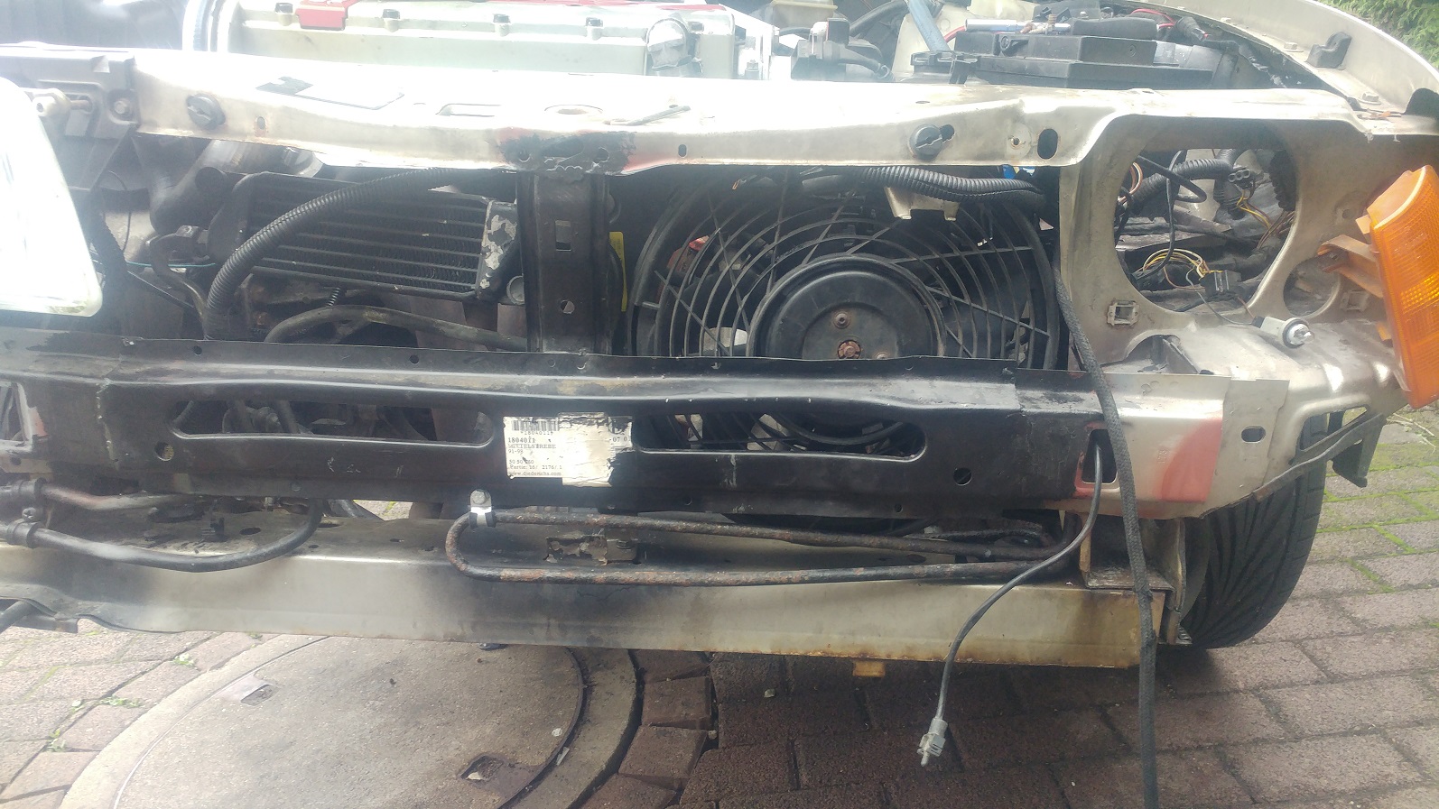

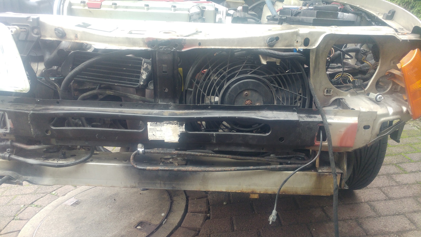

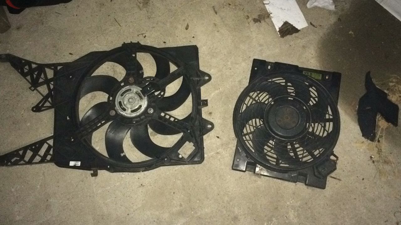

#152 Gemessen von der Kühleroberfläche aus. Aber vielleicht kann man auch deinen flachen Motor in den Halter bauen. Das Schenkelmaß der 3 Bohrlöcher im Dreieck ist 91mm. Das Loch für den Motor ist 81mm.
Danke Peter
Ich messe morgen mal nach. Vielleicht passt einer von meinen 4 vorhandenen Lüftern ja
ich fahre Serien C14NZ Kühler und Lüfter bei mir, passt alles und keine Tempprobleme !
Um die Kühlleistung mache ich mir recht wenig Gedanken.
Mein Kühler ist ja schließlich 630x320x30 und der 16v Kühler 520x370x32,
also hat mein Kühler ein Netz von 2016 Quadratzentimeter und der 16v 1924 Quadratzentimeter
Volumen rein vom Netz 6048Kubikcm und 16v 6156 Kubikcm.
also sollte es absolut Problemlos laufen

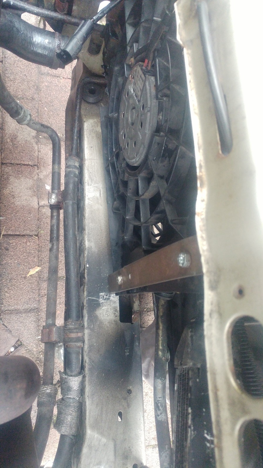

#153 heute gings erfolgreich weiter
Licht geht jetzt komplett

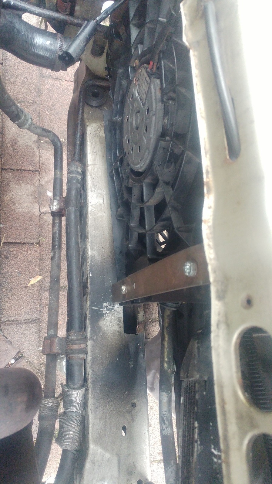

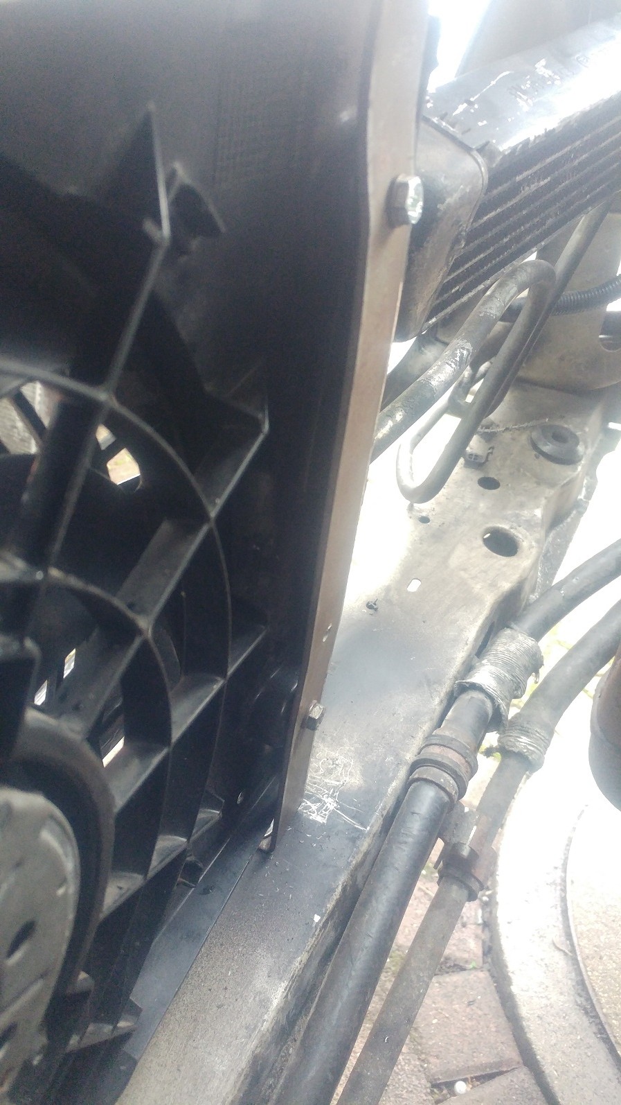

Kühler ist gewchselt. Habe einen Lüfter aber da sind 5mm zum Krümmer. Könnte zu knapp sein. Evtl hol ich mir einfach nen Spal Lüfter und setzte ihn vor den Kühler.
Auspuff musste ich noch umschweissen aber kein großer Akt.

#154 hoi

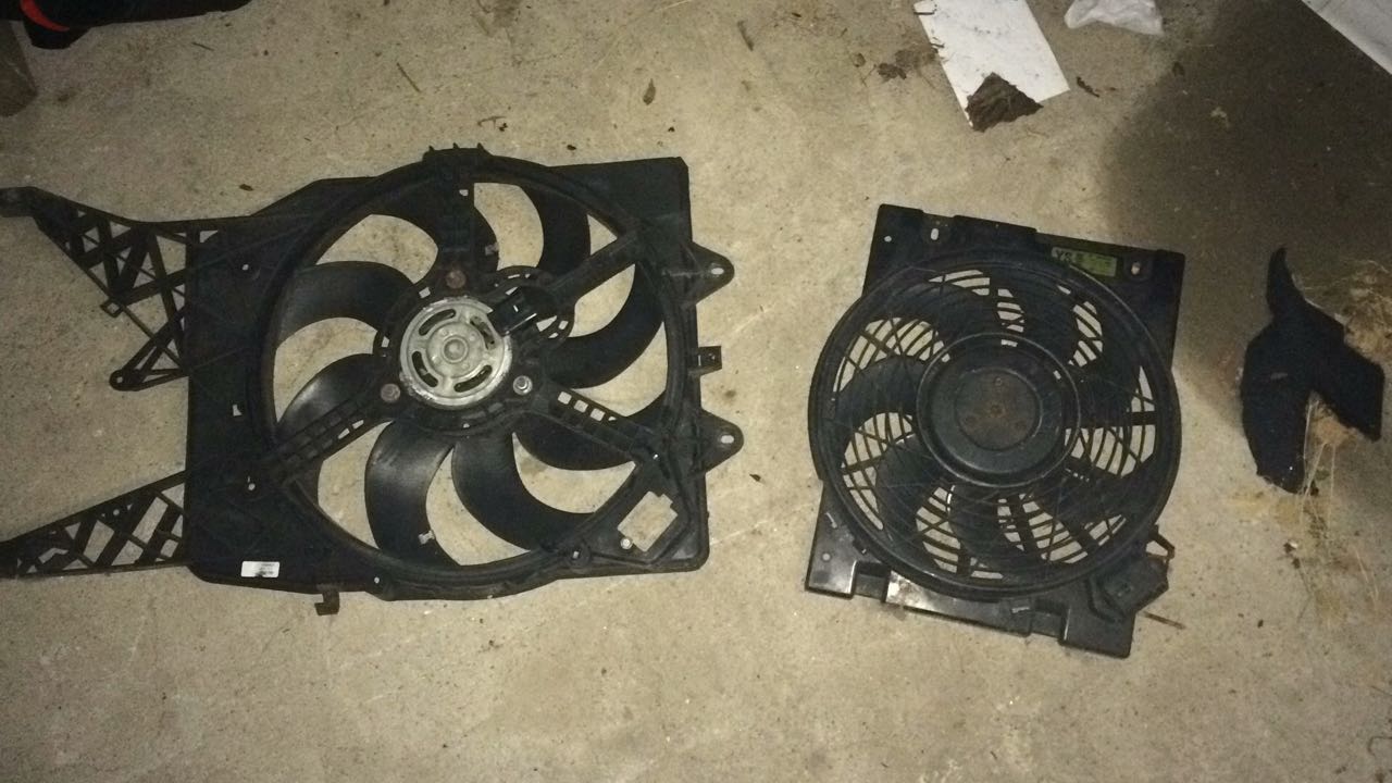

Gestern habe ich 2 Lüfter bekommen. Einer vom H Astra der andere kp, aber prinzipiell ist das auch egal.
Denke der kleinere wird es werden. Am liebsten vor dem Kühler aber mal schauen ob er blasend oder saugend ist.

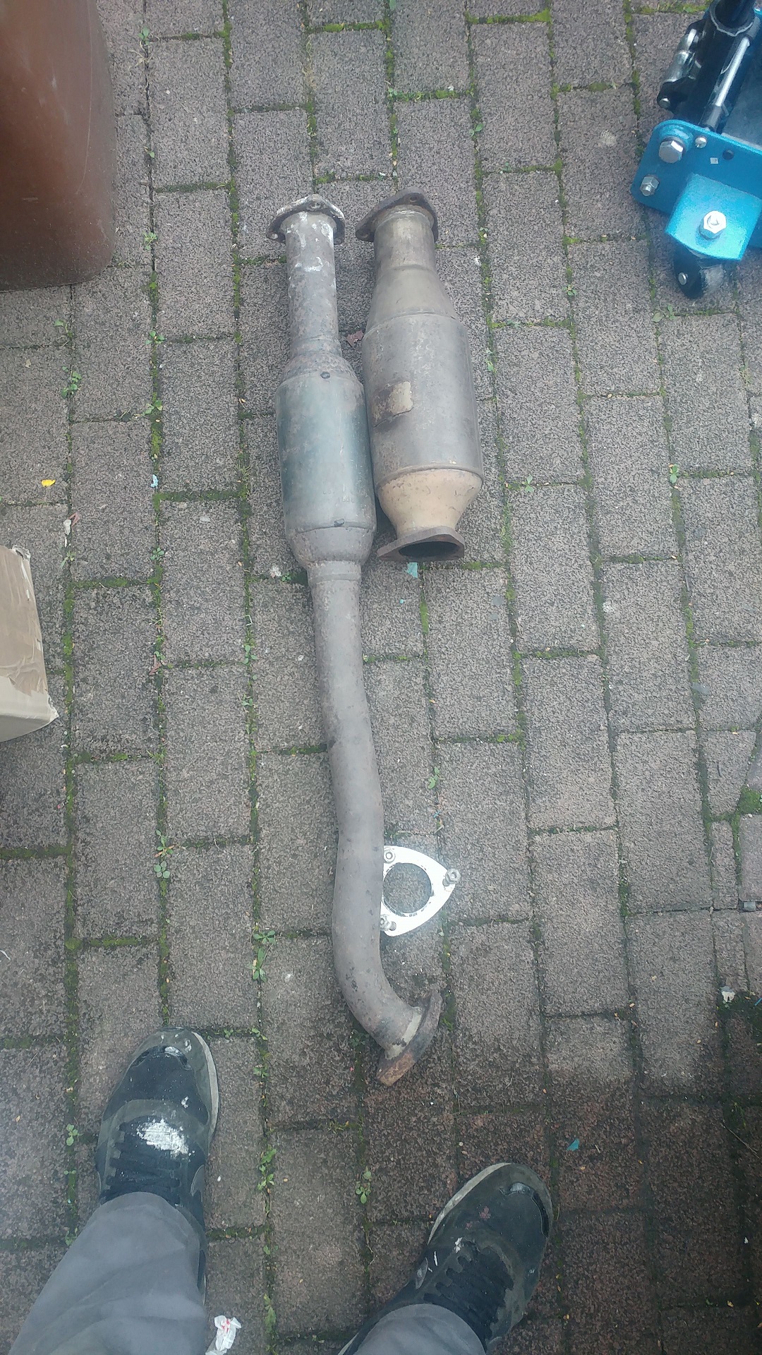

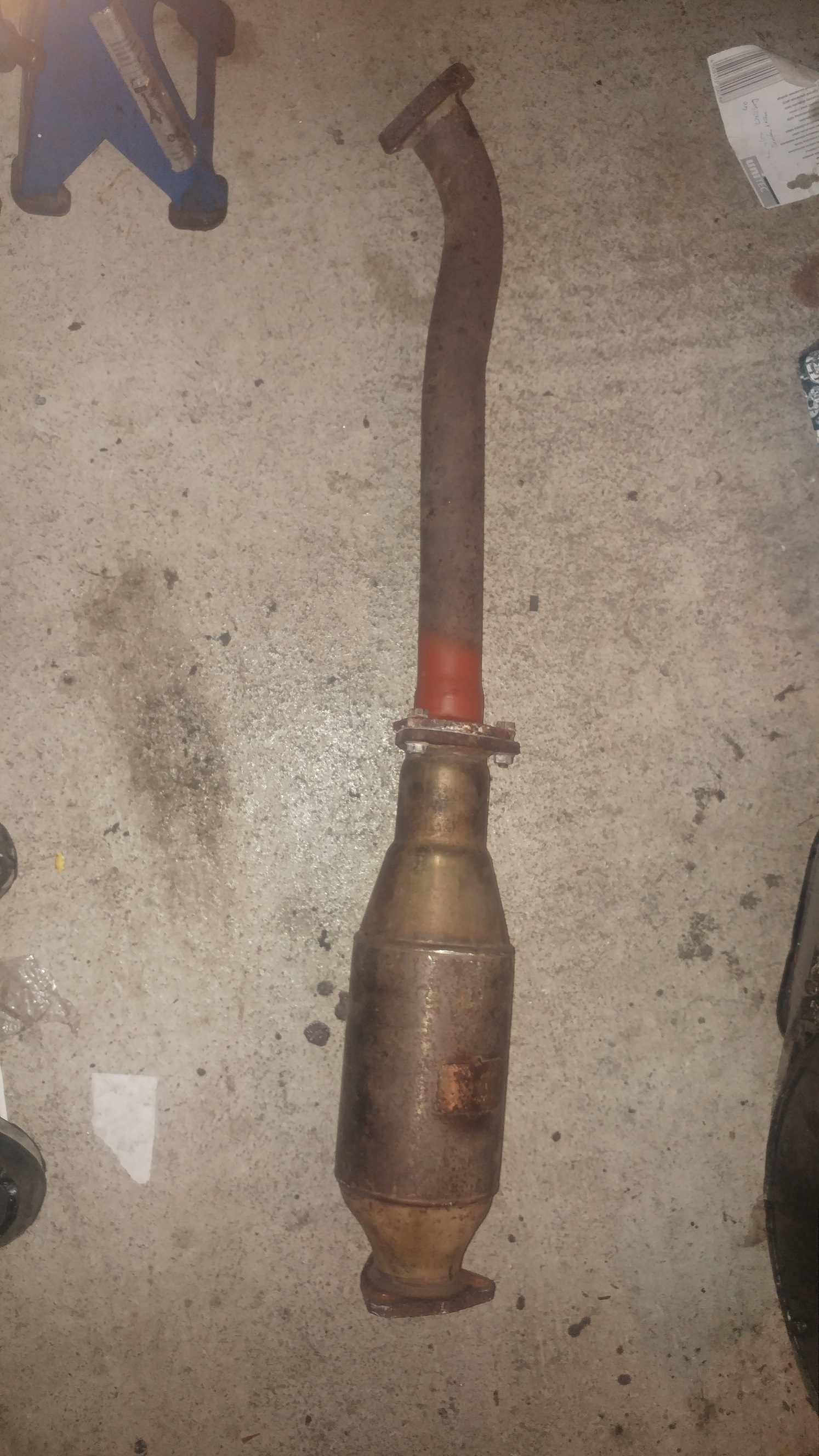

Heute und Morgen werde ich den Rest wie Lüfter und Kat noch verbauen und evtl. sollte ich meine 2Grad Sturzplatten noch demontieren

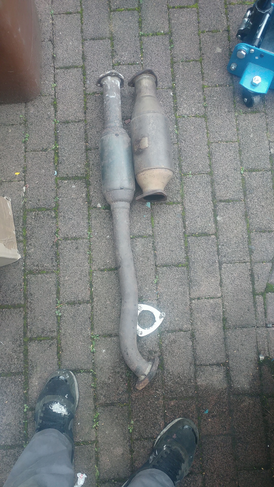

Habe am Wochenende noch meinen Kat verbaut und heute noch für den Lüfter eine Halterung gebaut. Der Lüfter sitzt vorm Kühler und soll ihn dann anblasen.
Auspuff muss ich noch ausrichten aber ansonsten alles soweit gut.

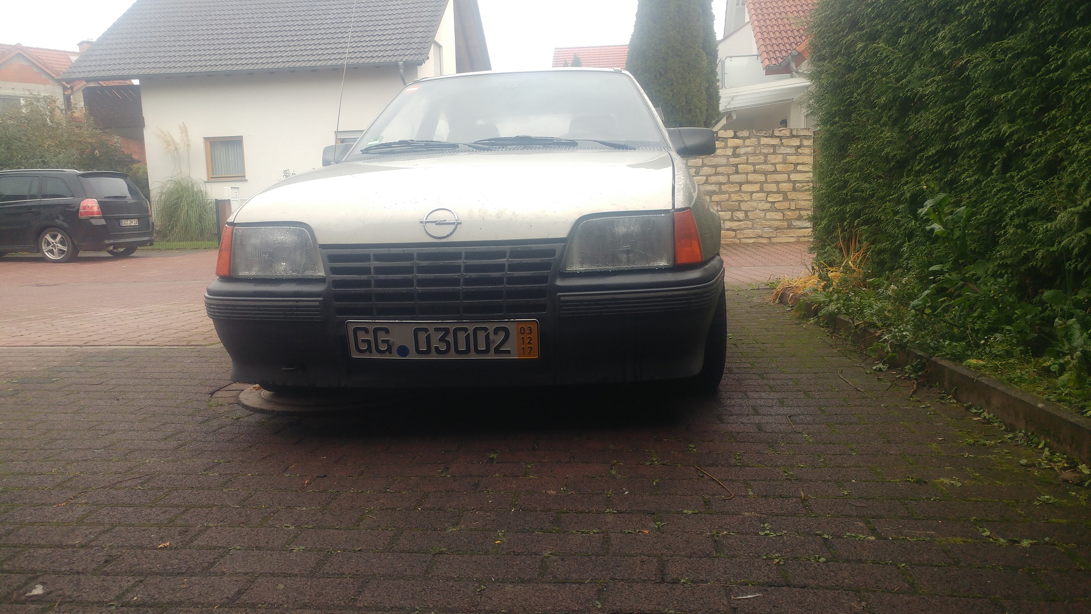

Gestern hab ich schon mal Kennzeichen geholt
Dann den Auspuff gerichtet, die Sturzplatten runter und die Winterräder drauf. Keine Sorge der wird dann nur bei schönem Wetter raus geholt.
Zum Thema Winter ist in Südhessen zu sagen, dass es eigentlich kaum Welchen gibt. Zum Glück auch.
Dementsprechend werde ich den Kadett das ganze Jahr angemeldet lassen.
