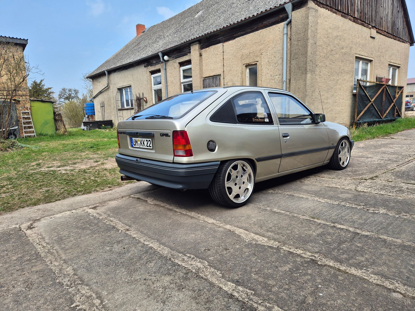

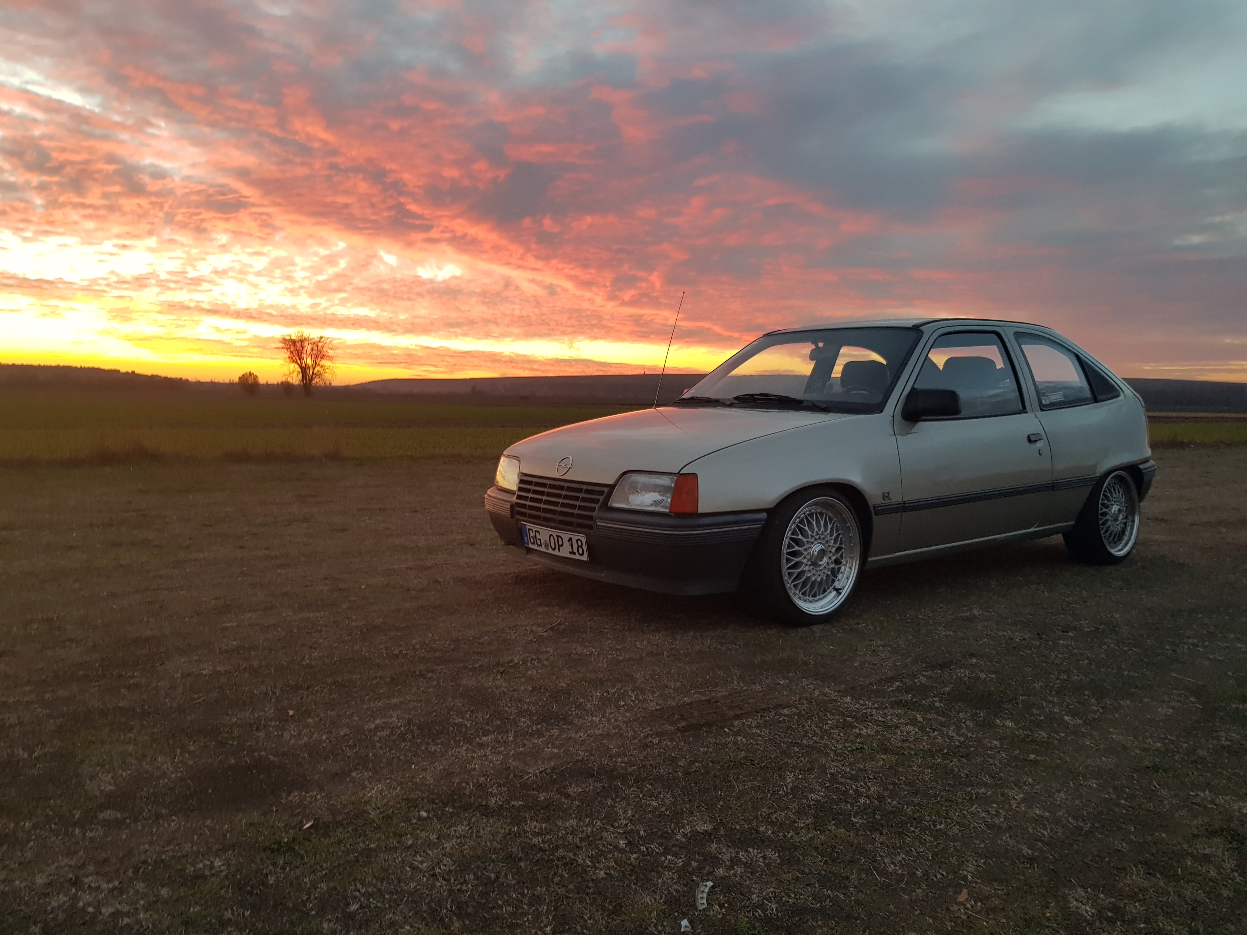

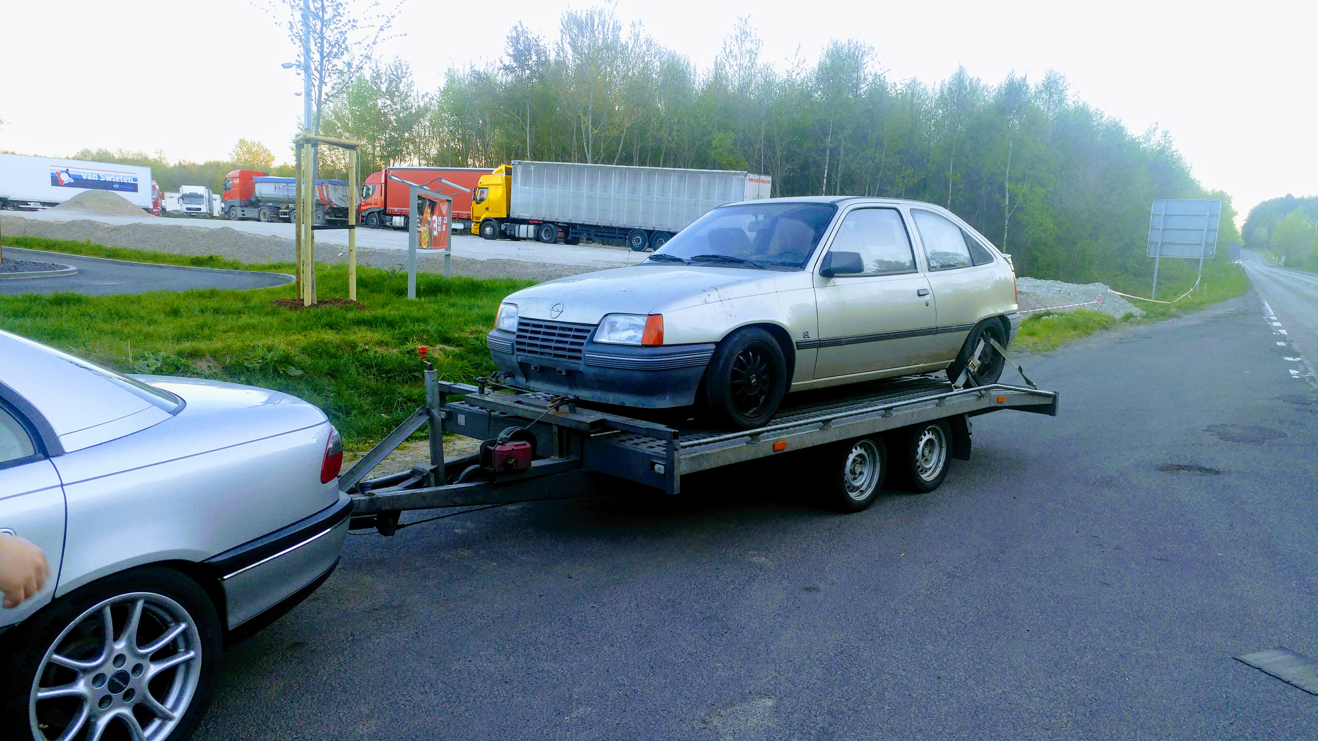

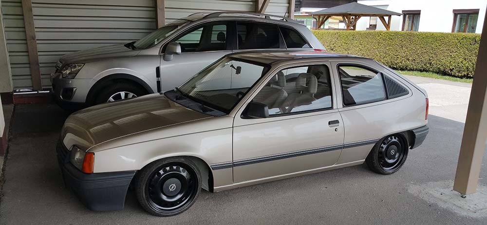

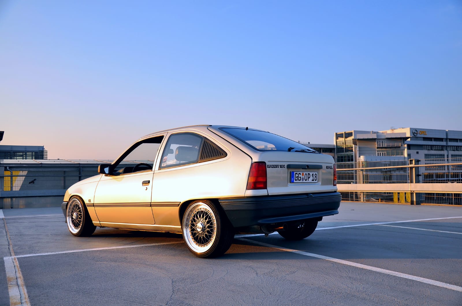

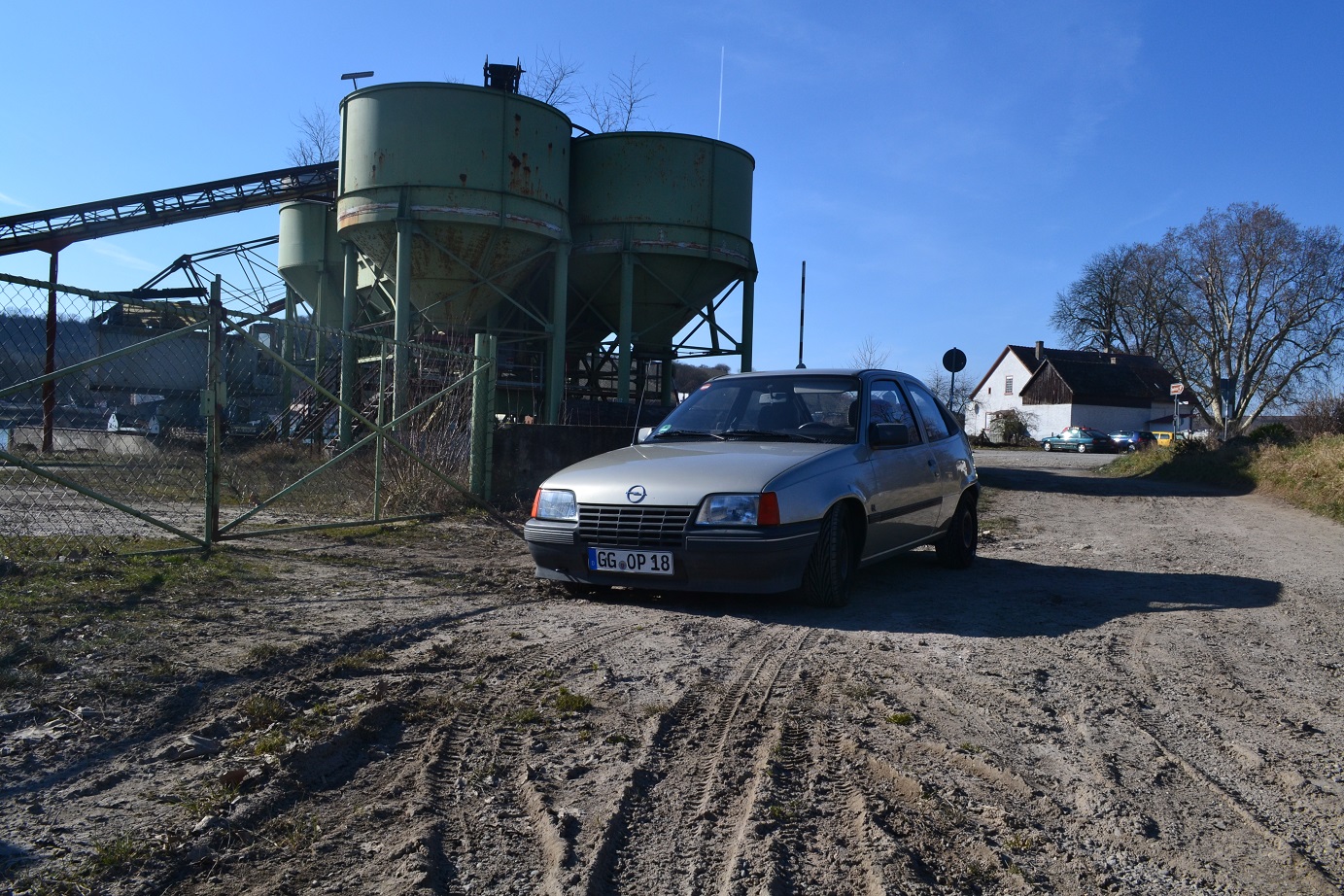

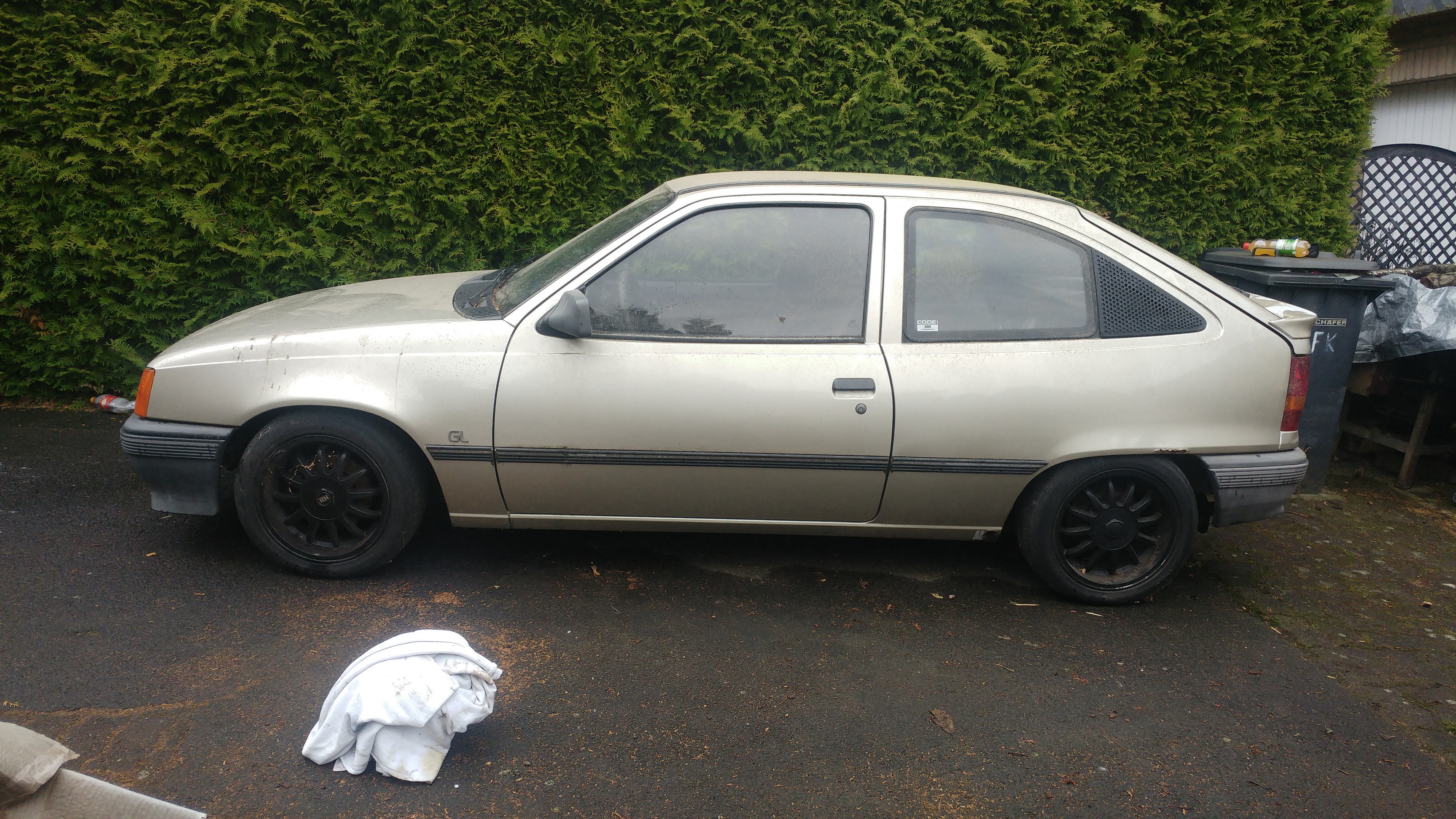

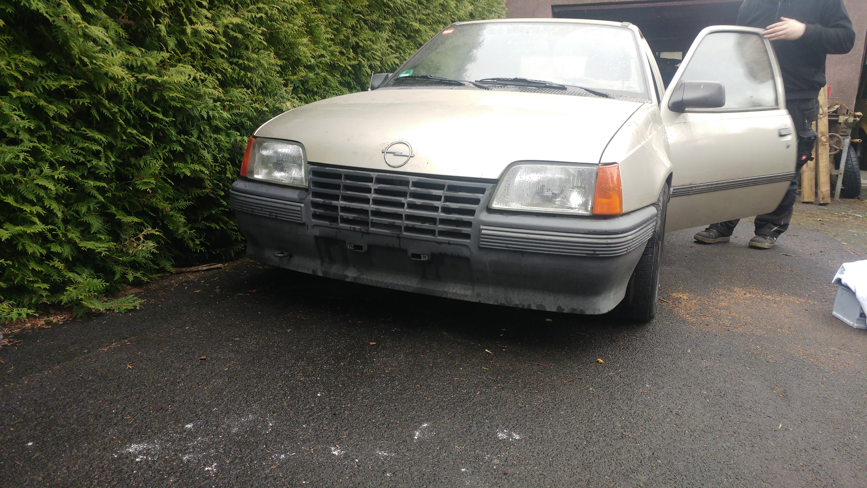

Ich möchte euch mal meine neue Errungenschaft vorstellen.

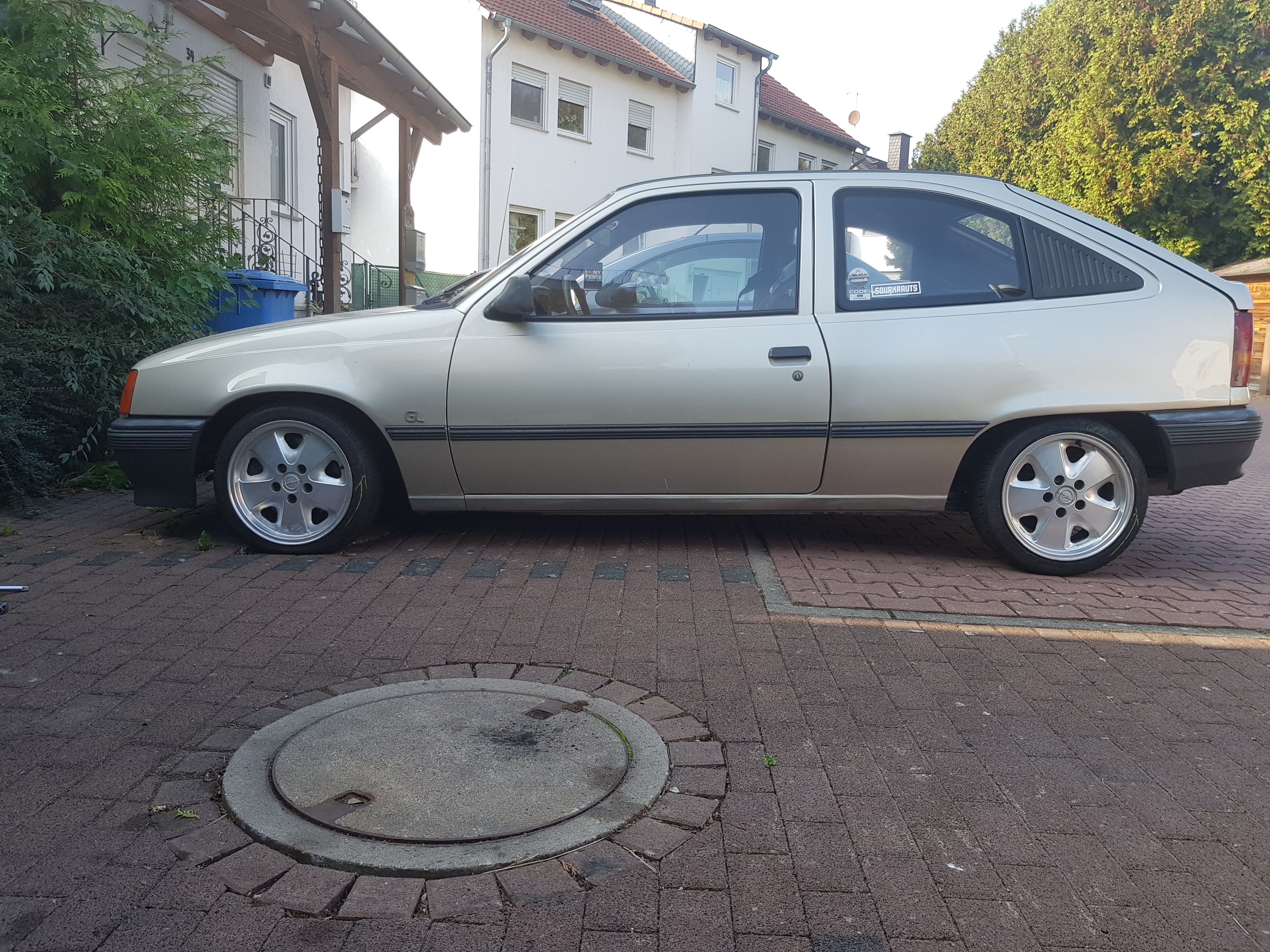

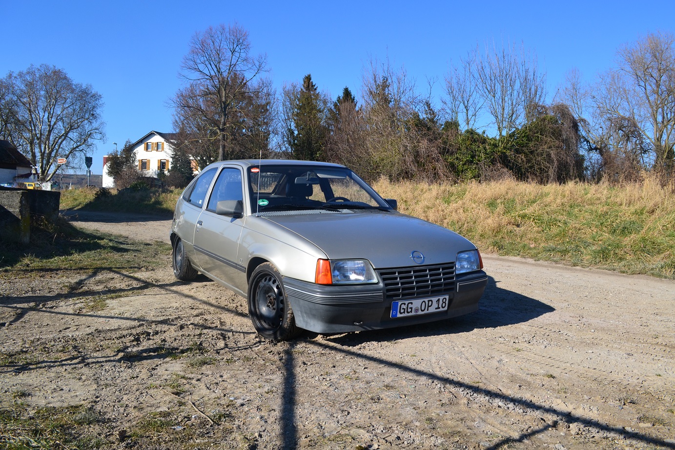

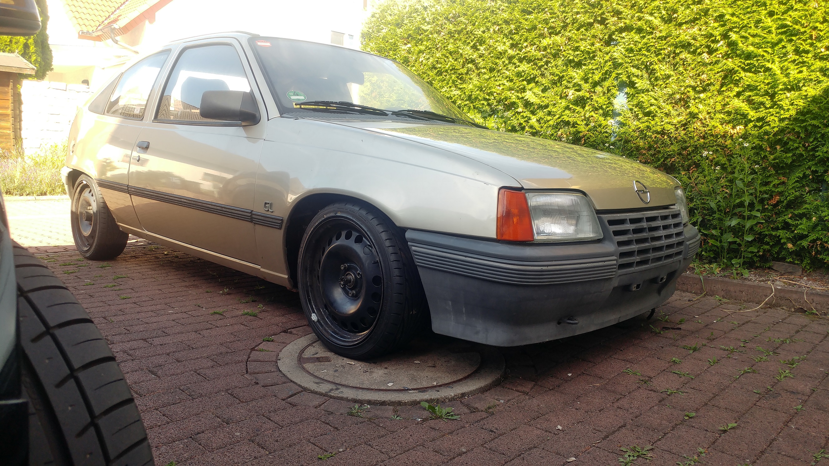

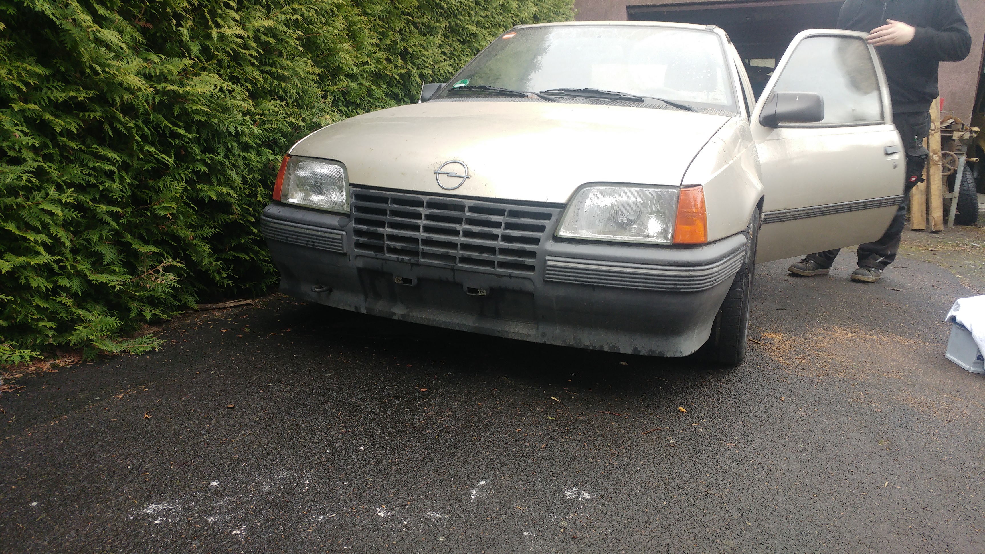

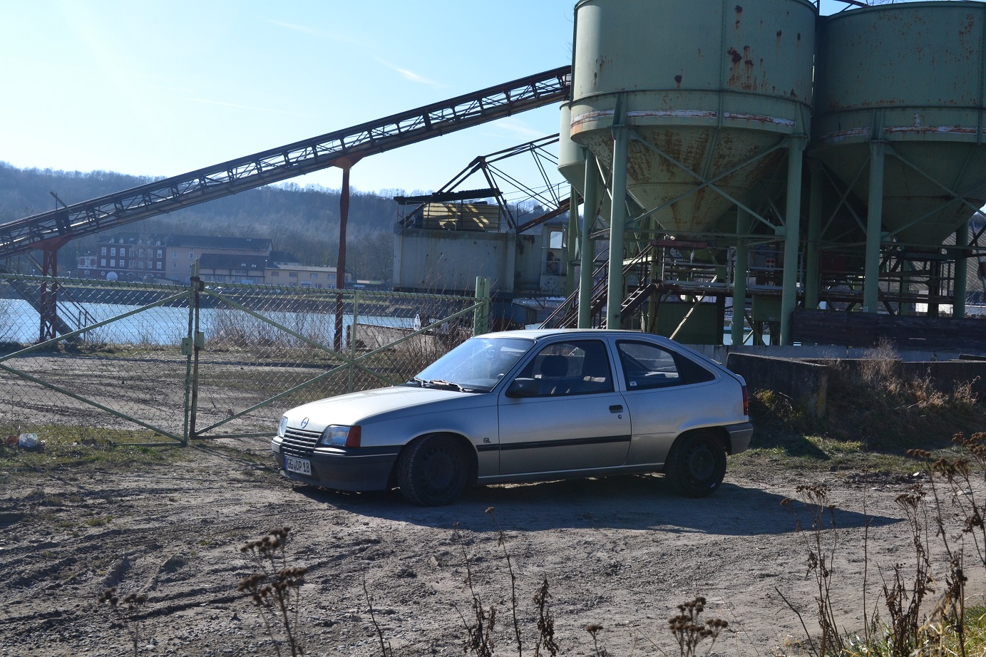

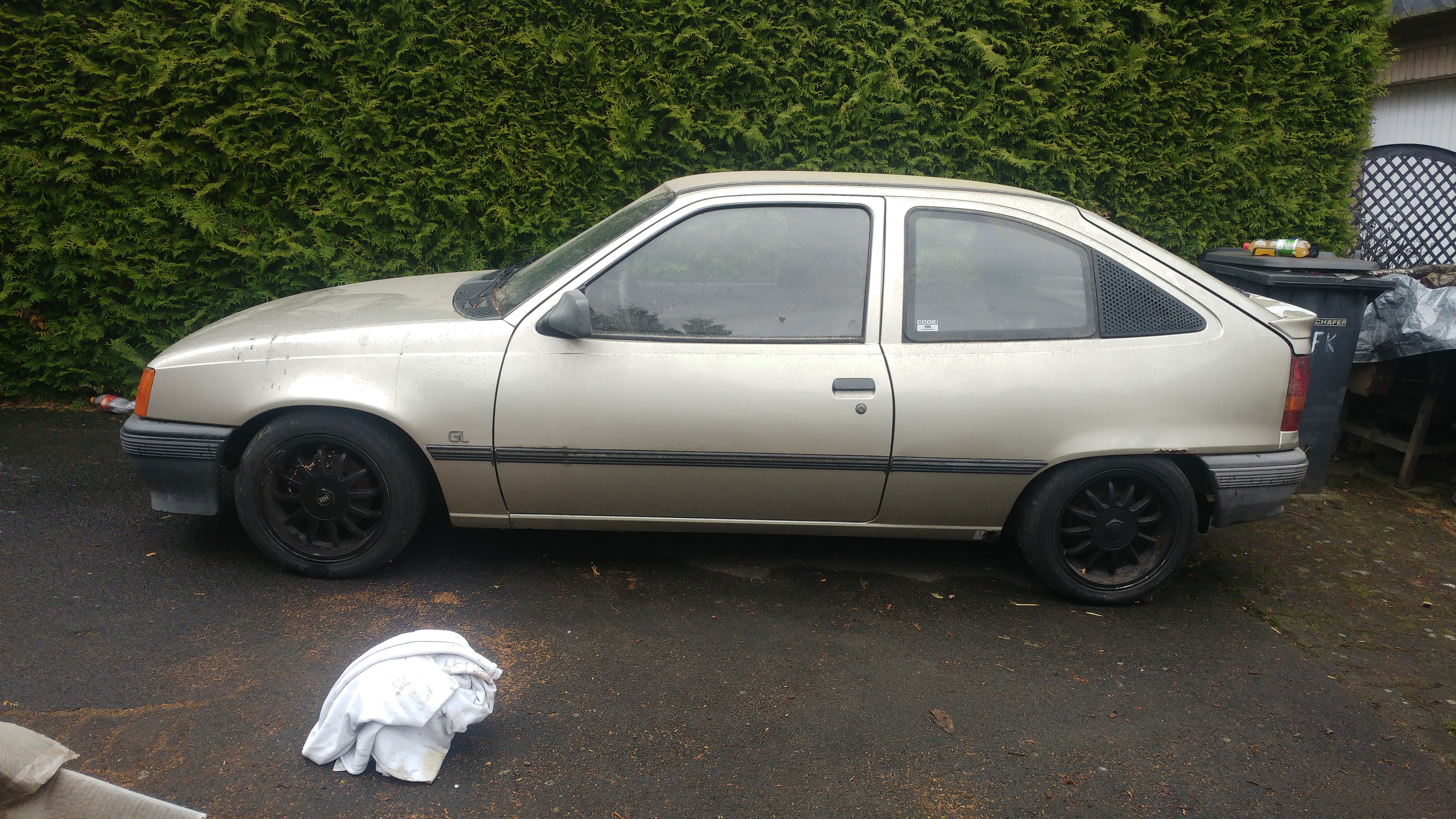

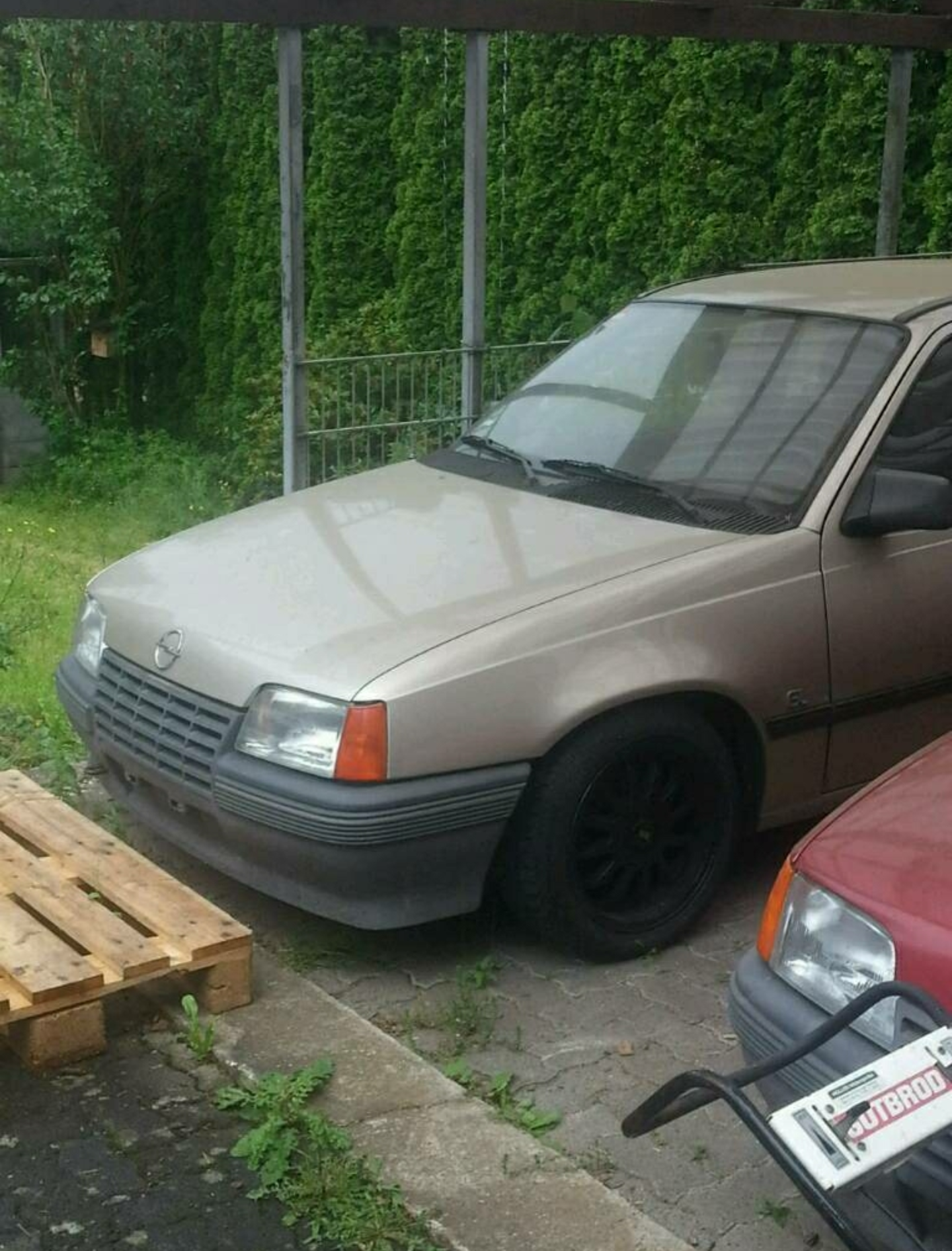

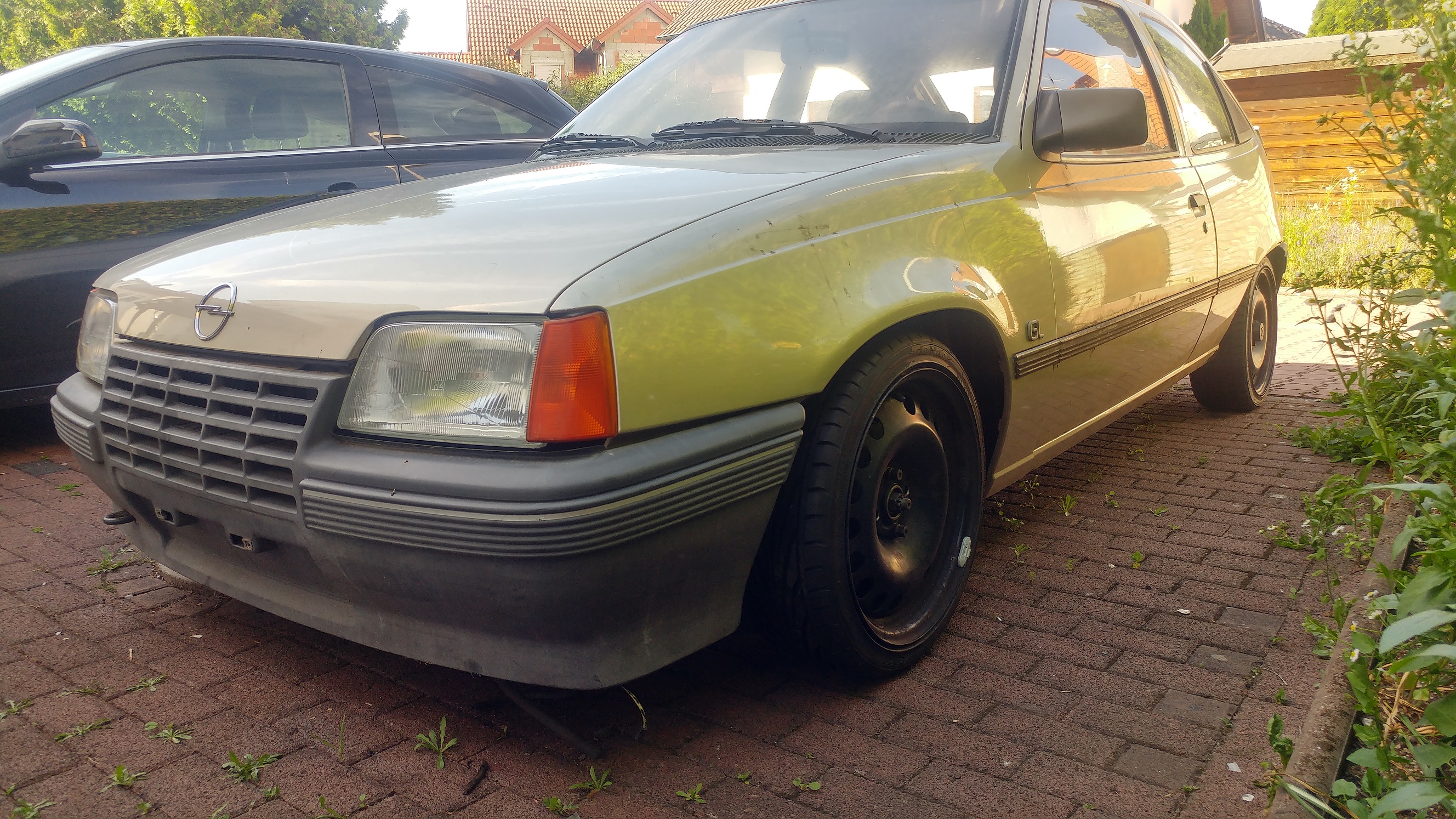

Ein Kadett GL. Original ein C16NZ mit Auomatik. Dieser wurde aber umgebaut auf C20XE. Er stand des Öfteren schon mal in der Bucht und jetzt war es dann endlich so weit und ich habe mich entschlossen ein anderes Projekt zu bauen.

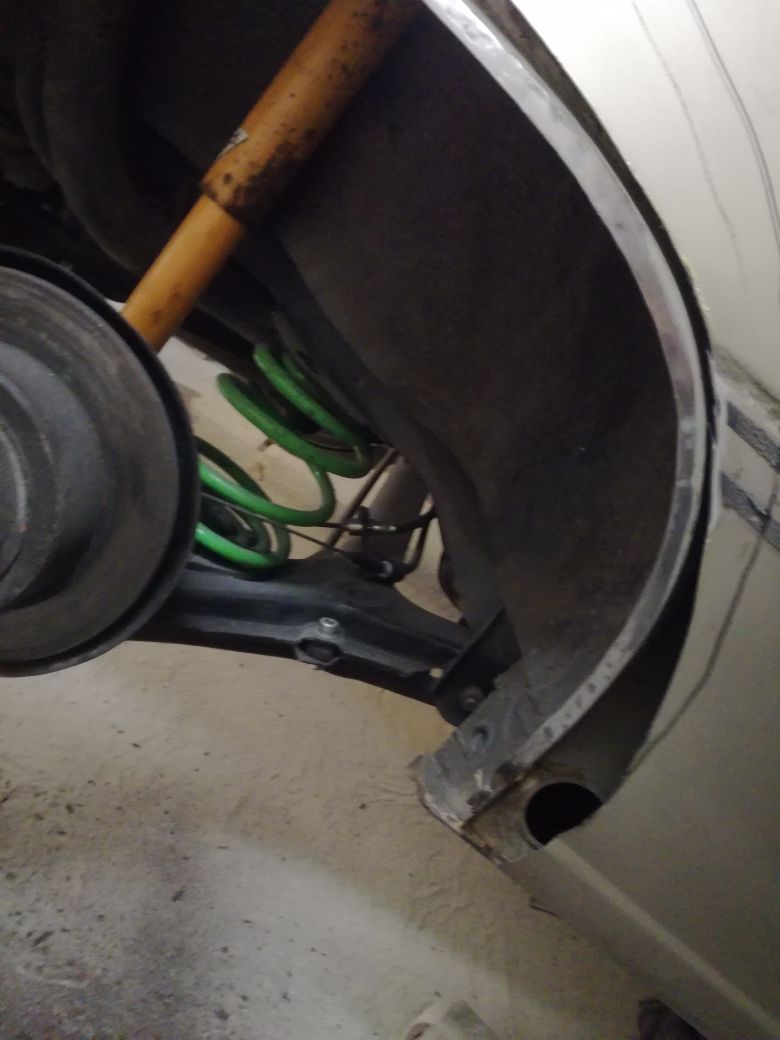

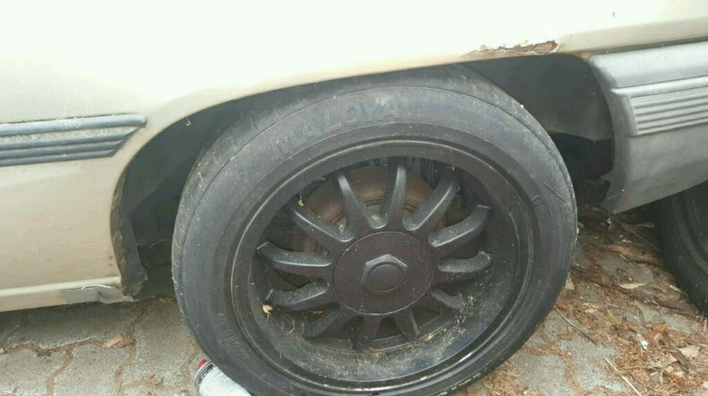

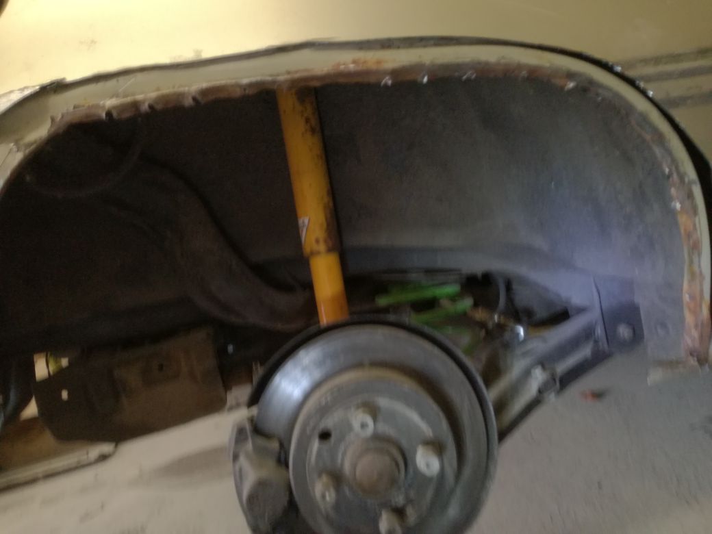

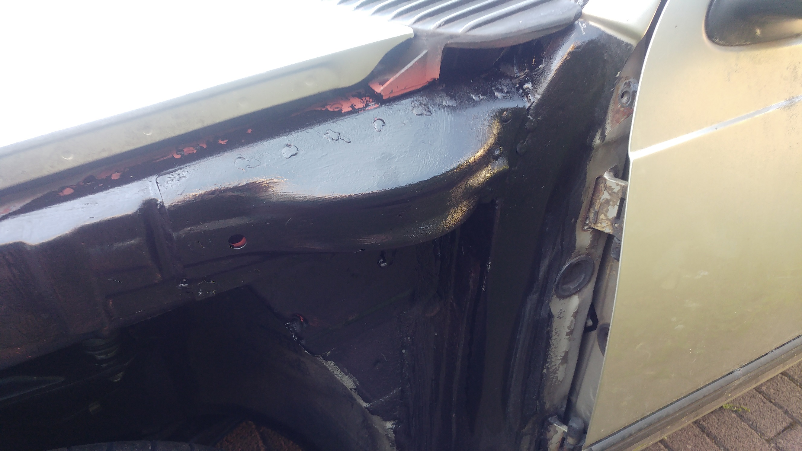

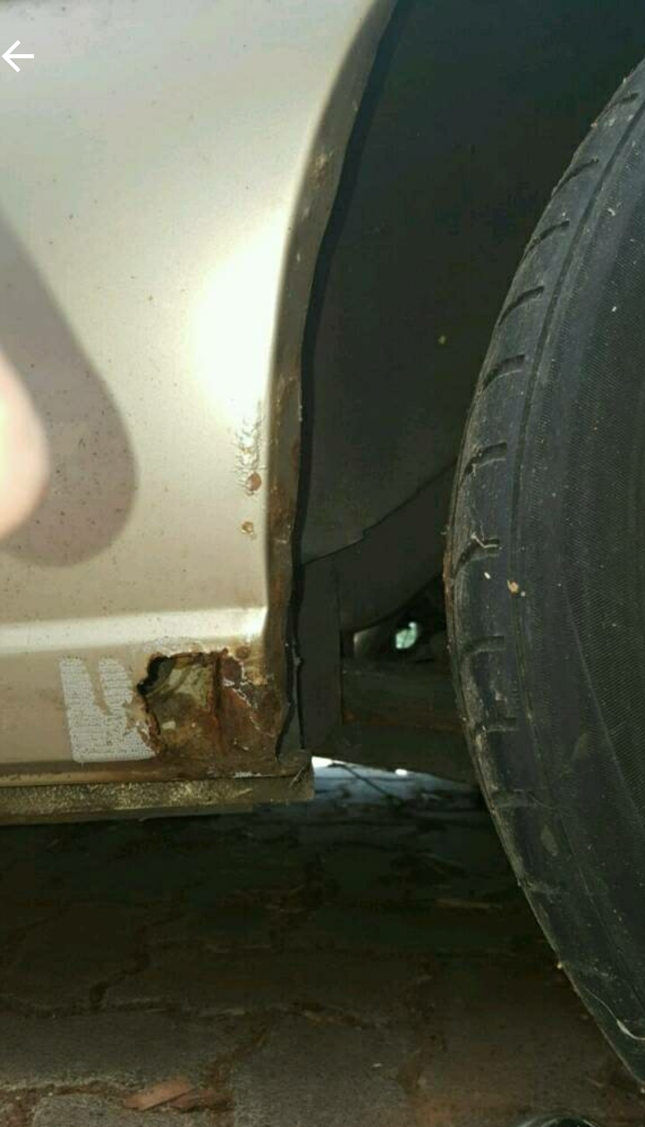

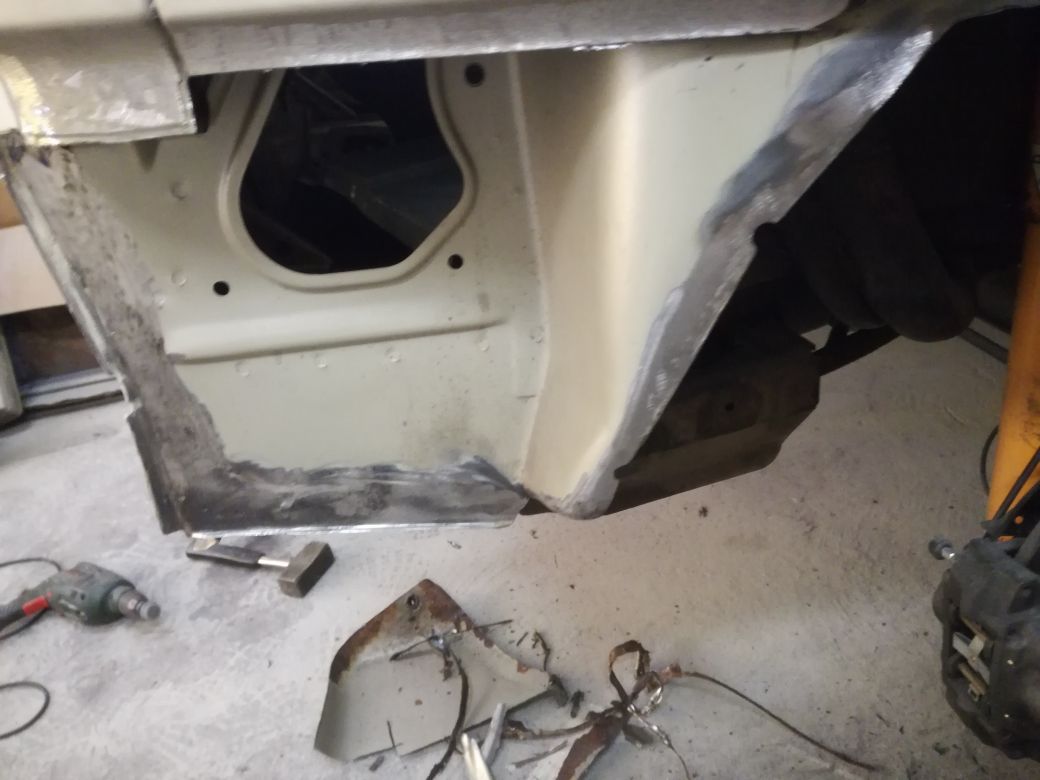

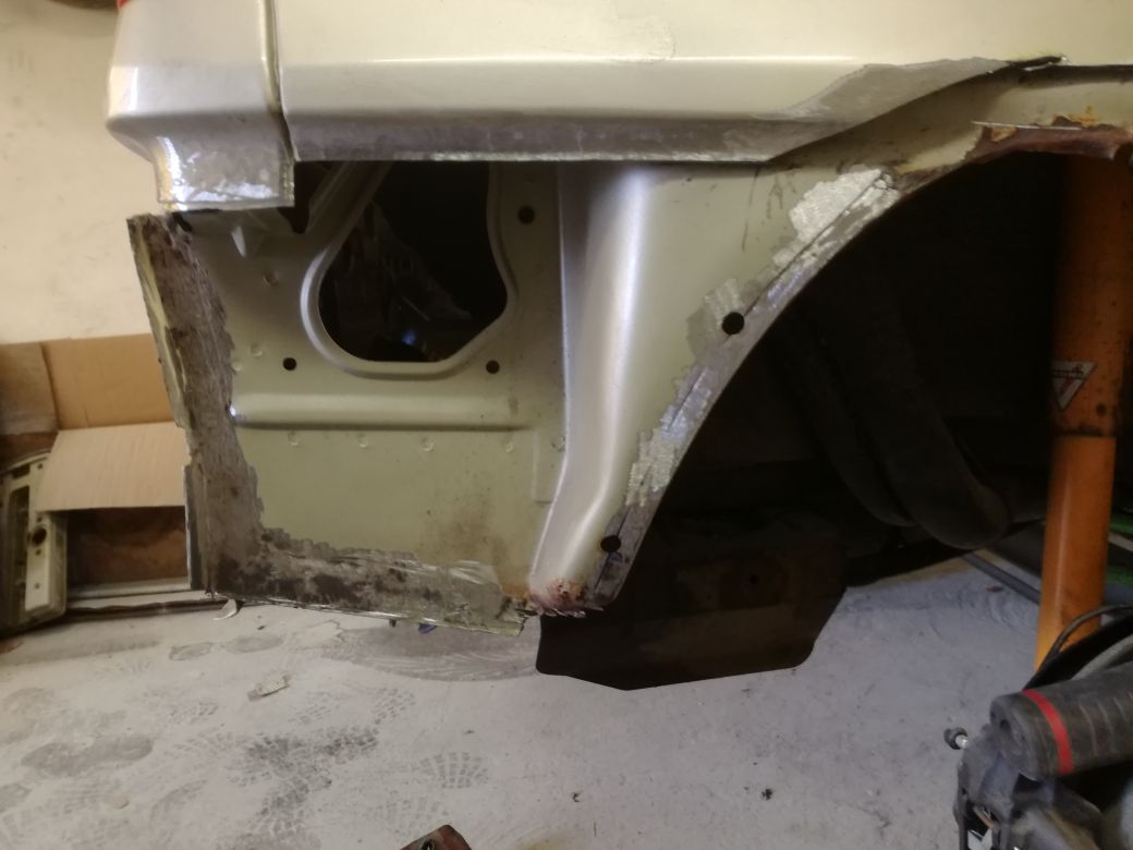

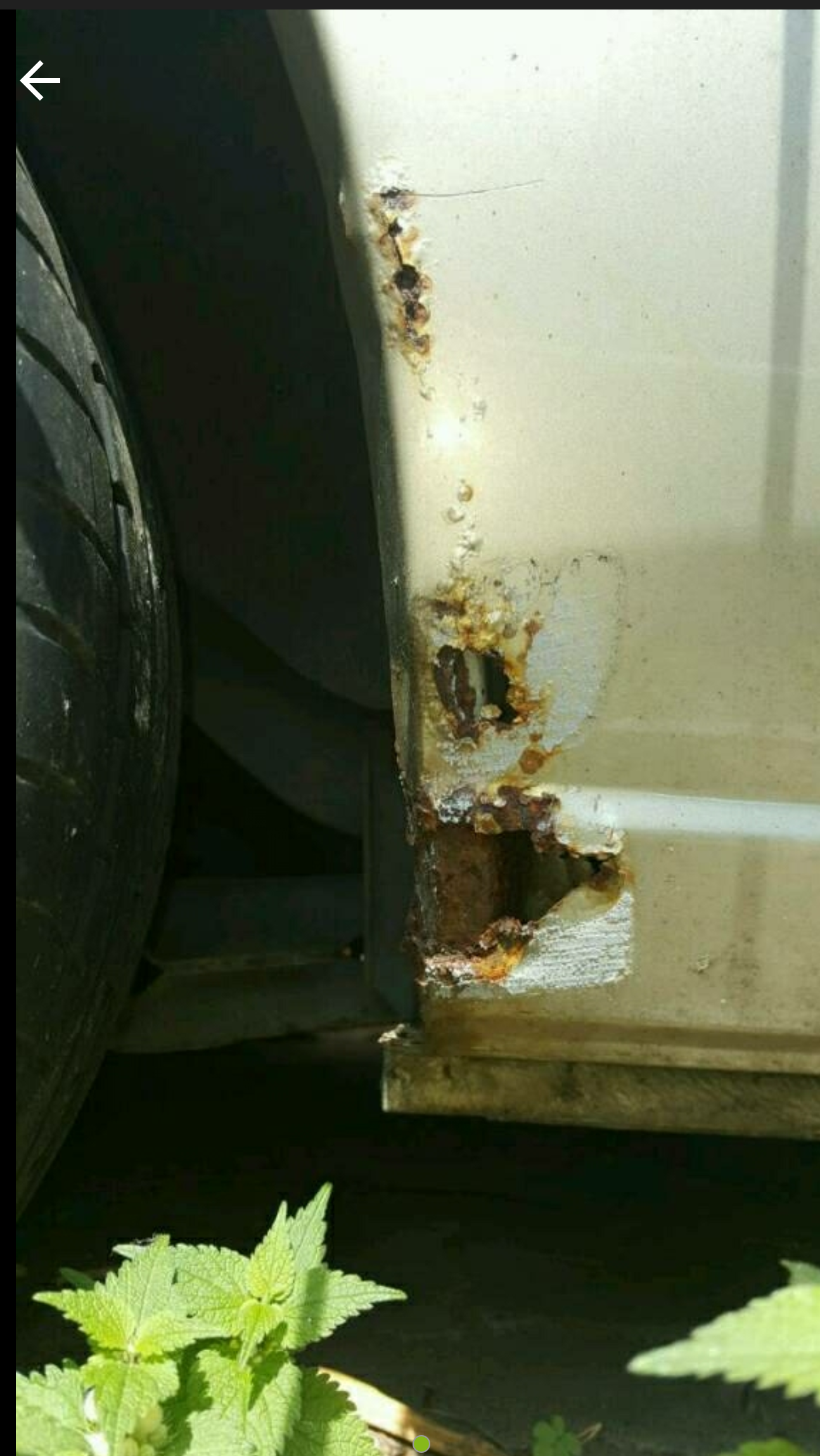

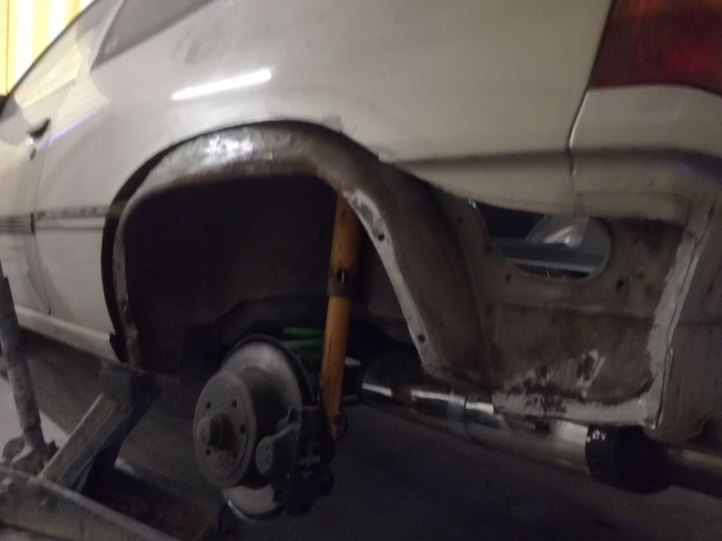

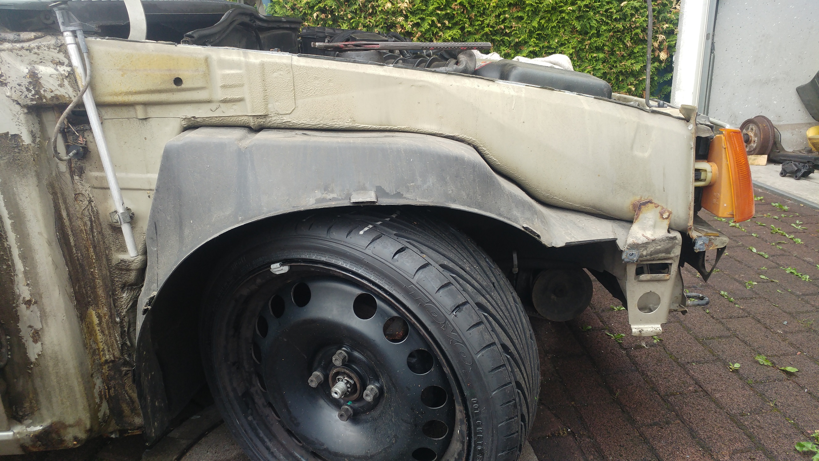

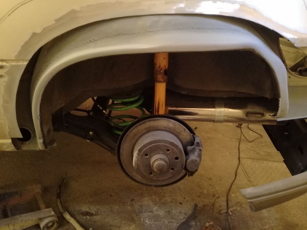

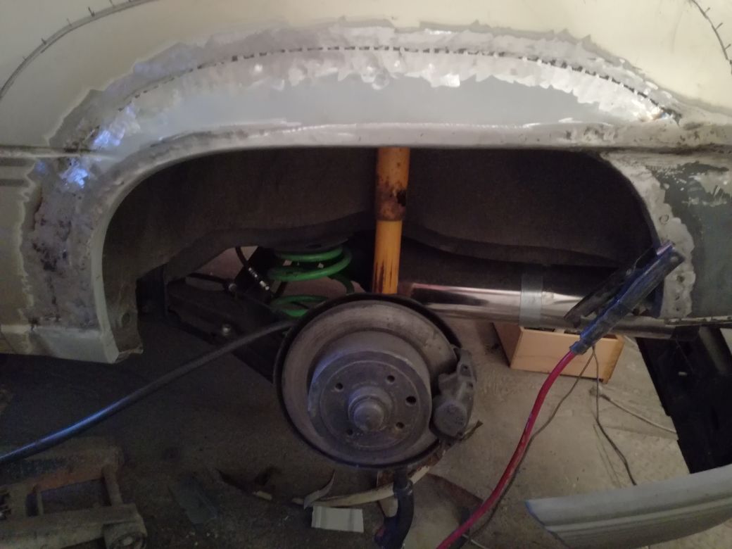

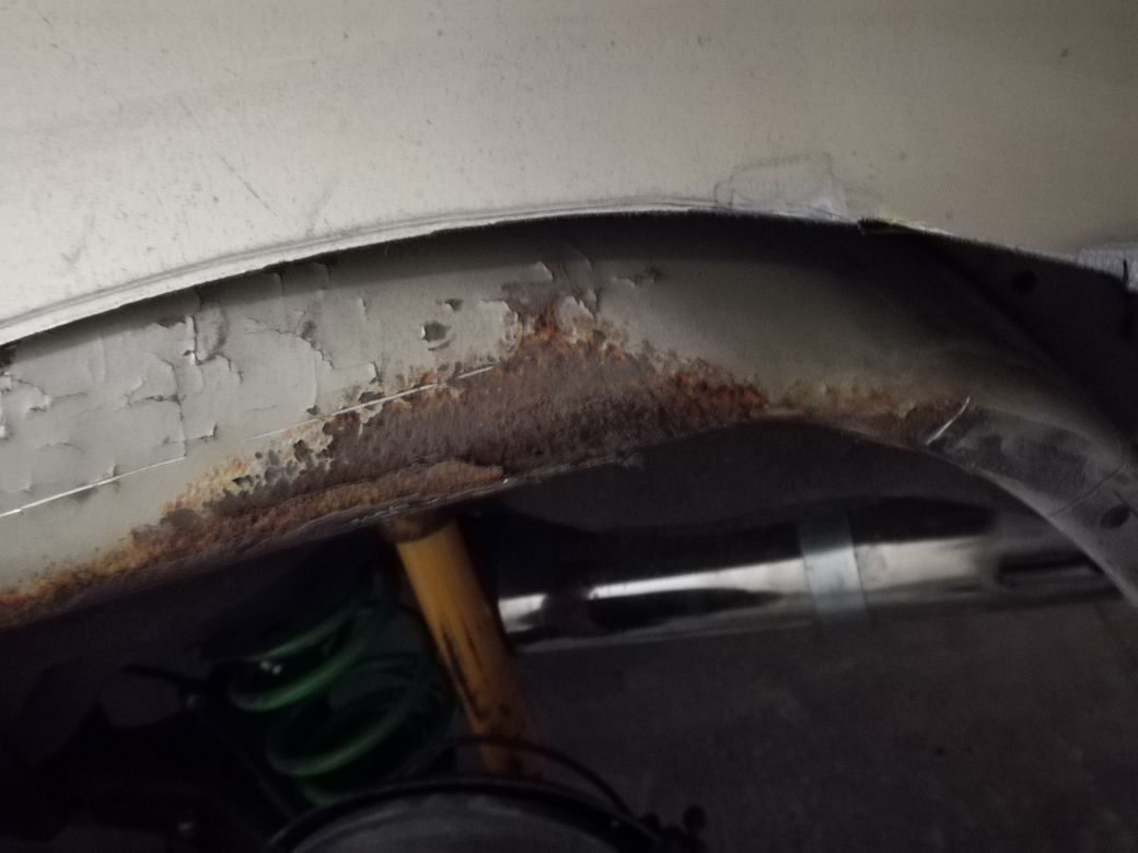

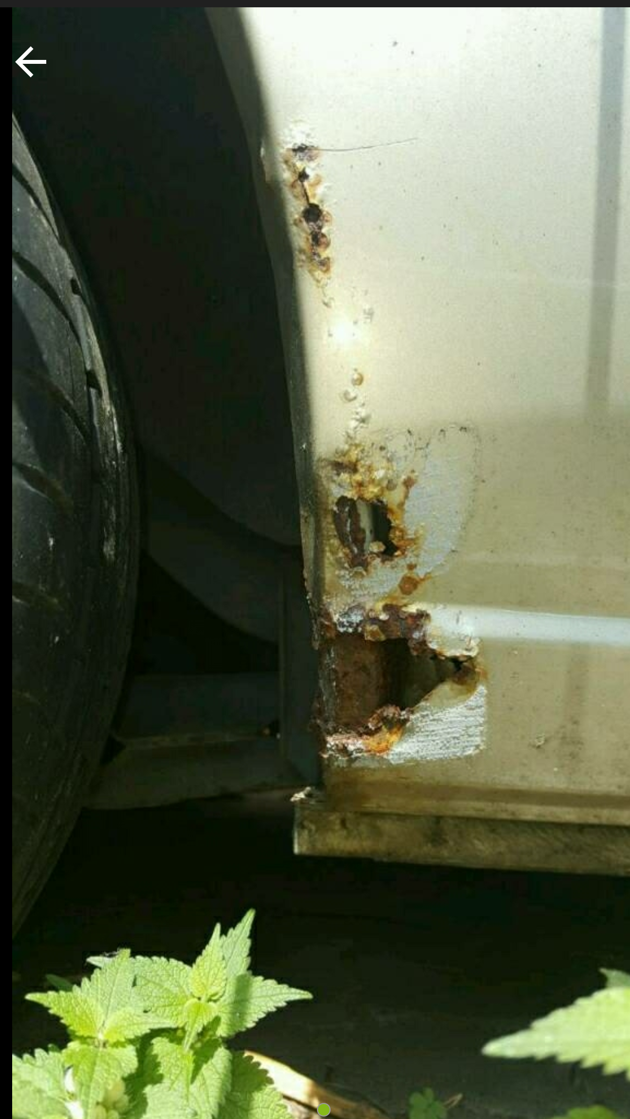

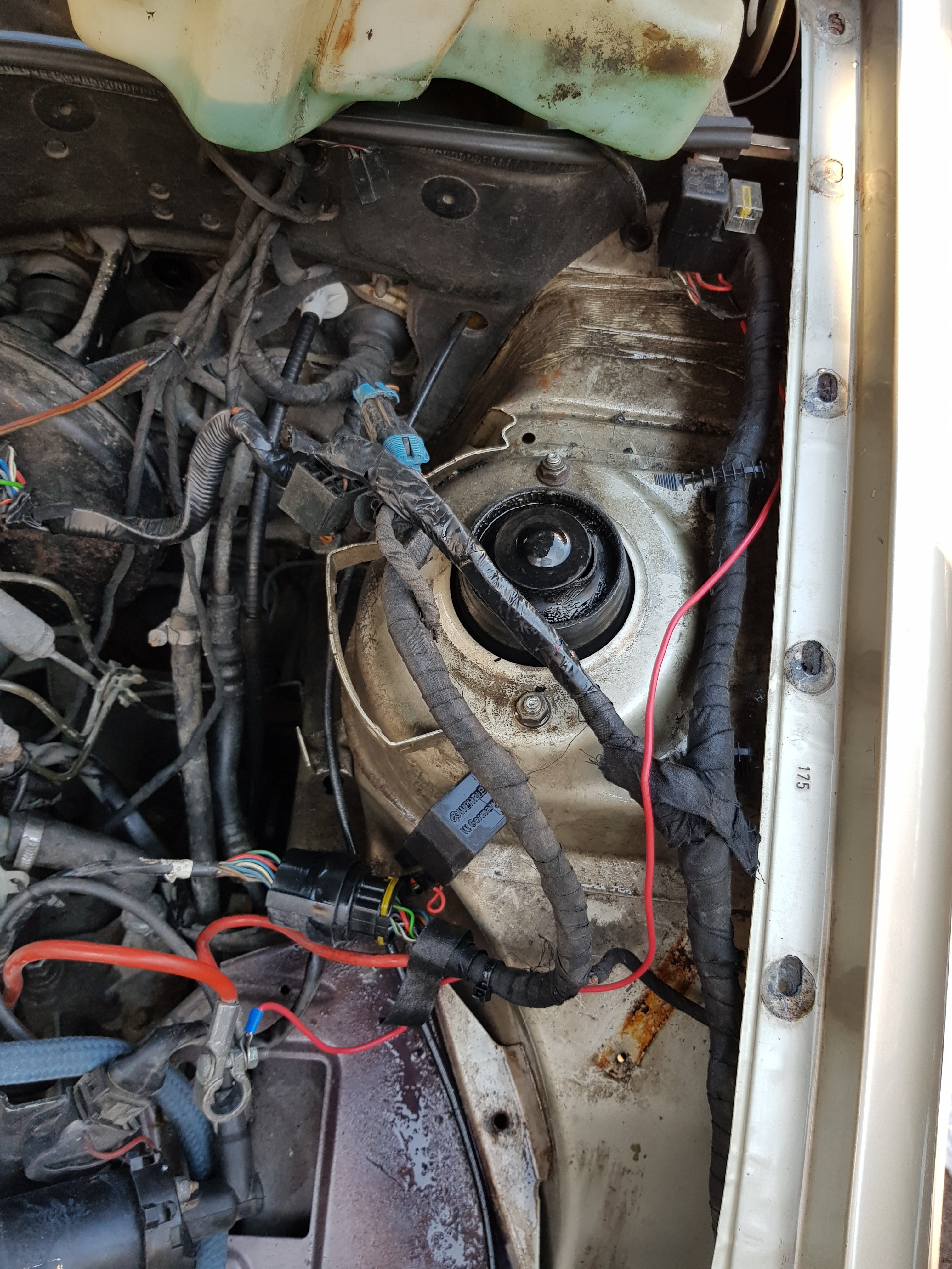

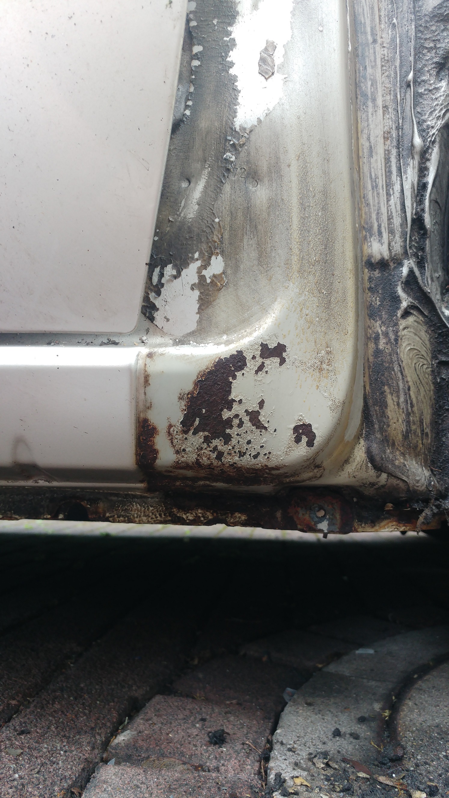

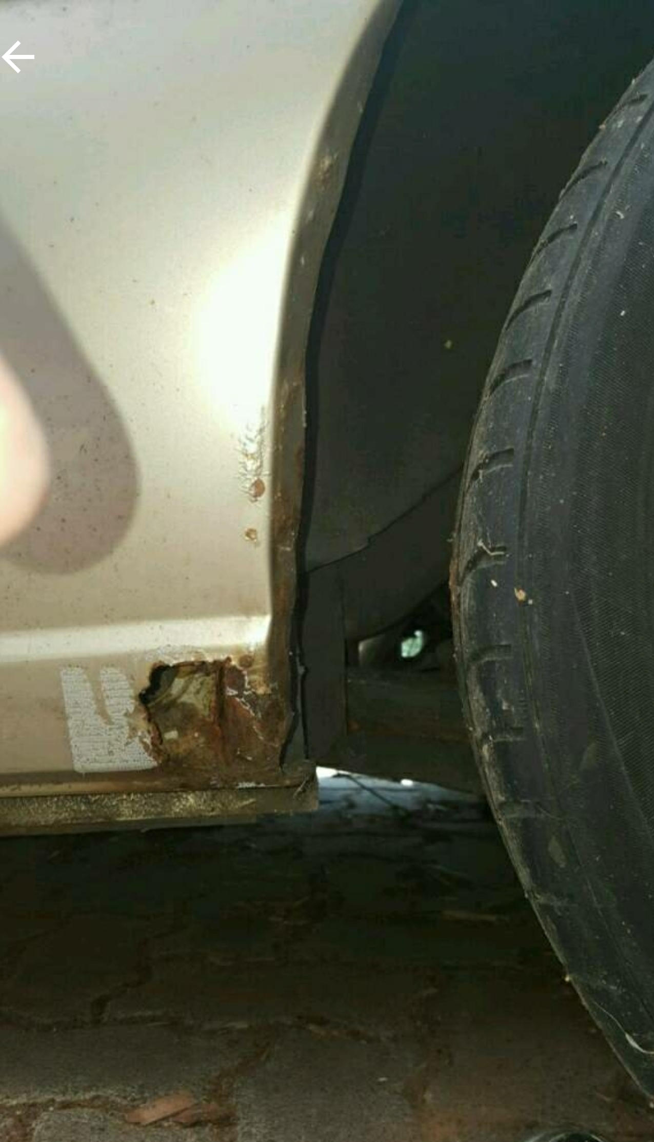

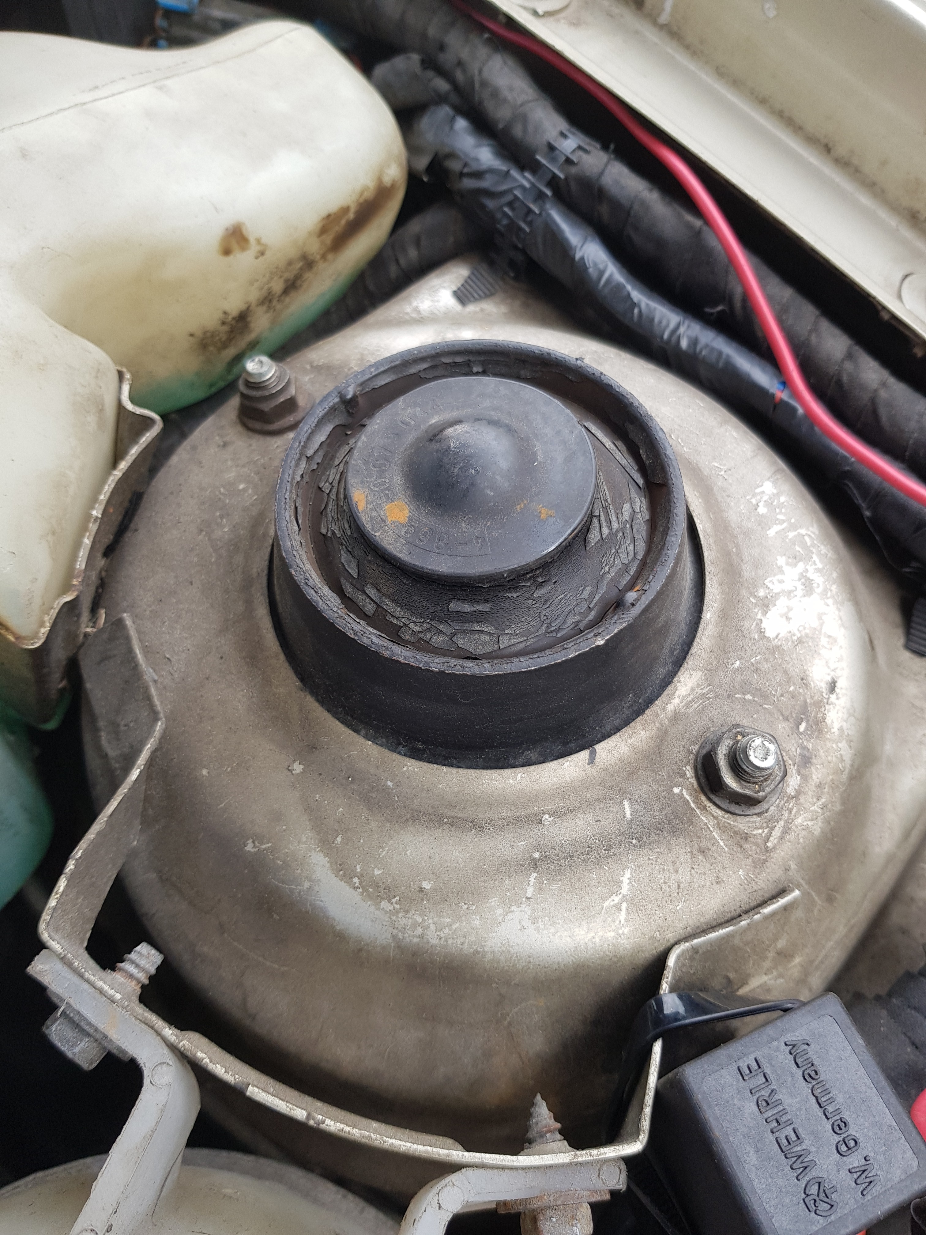

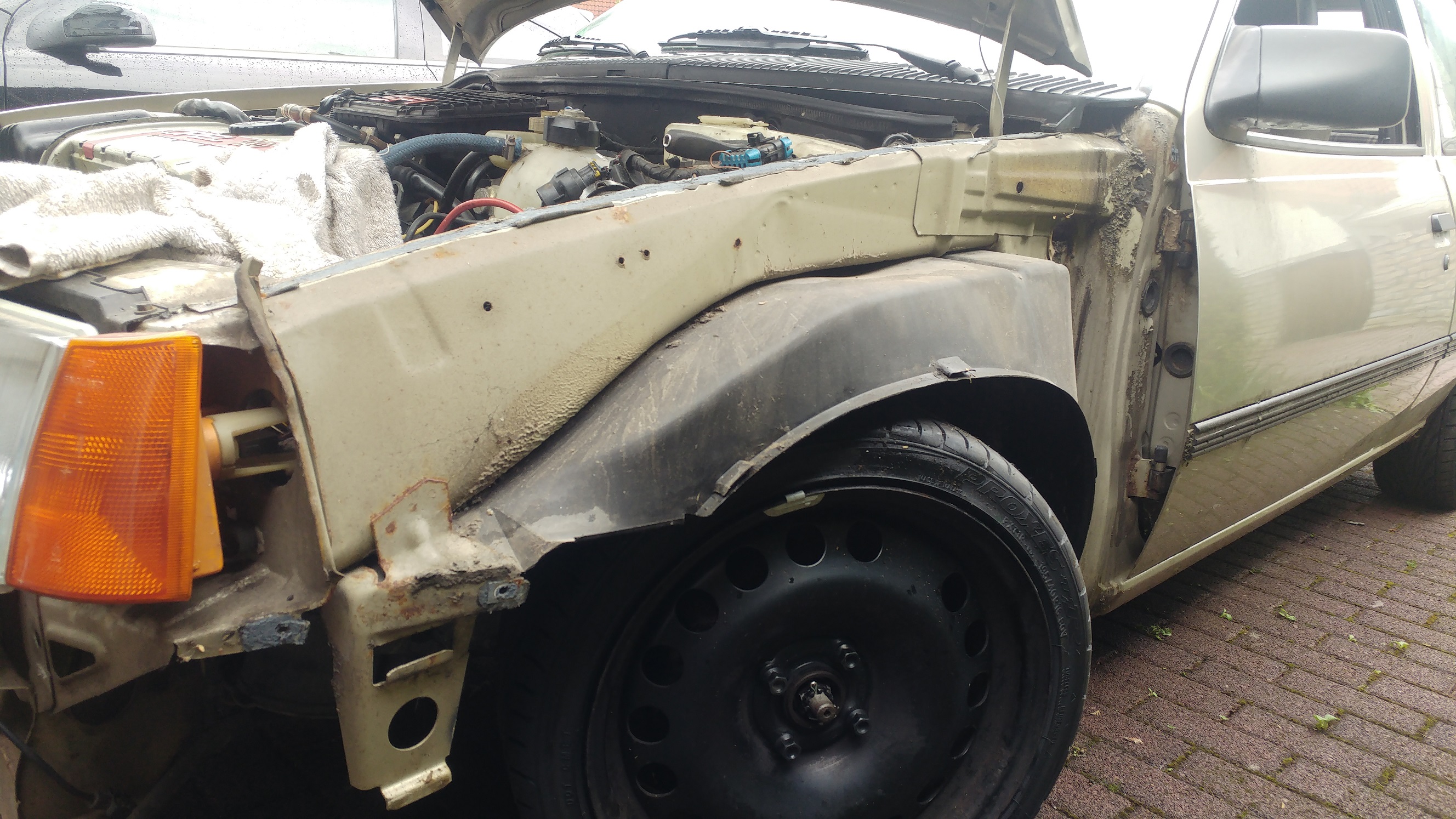

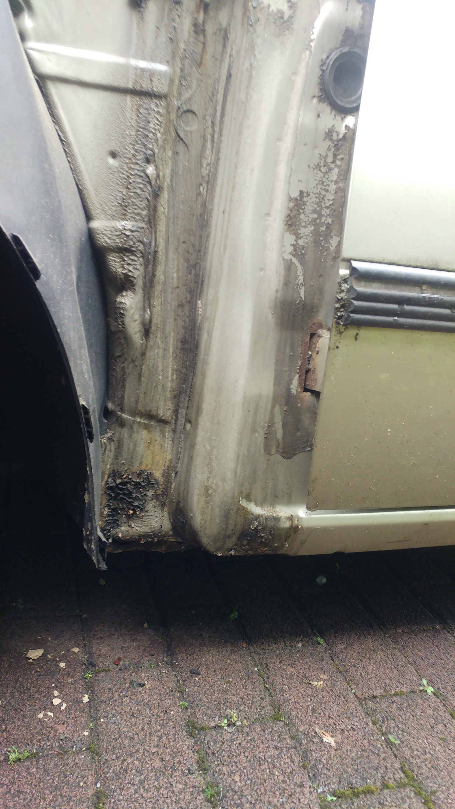

Vom Zustand her steht er ziemlich gut da. Einzig am rechten Radlauf und die Ecken Schweller/Radläufe sind durch.

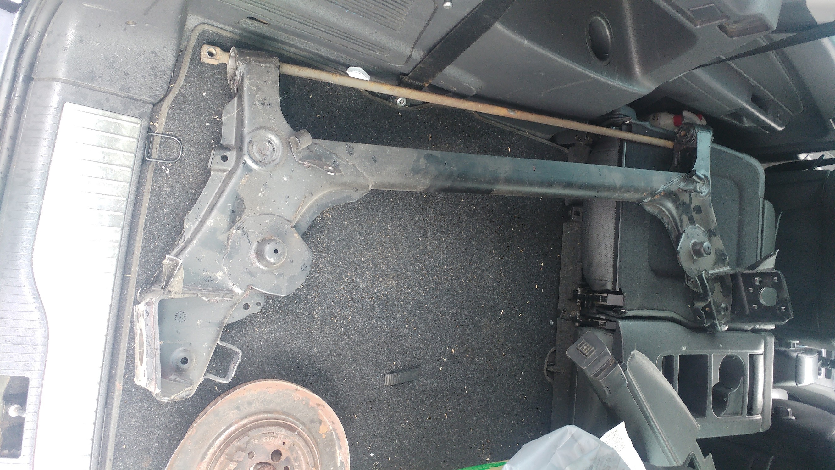

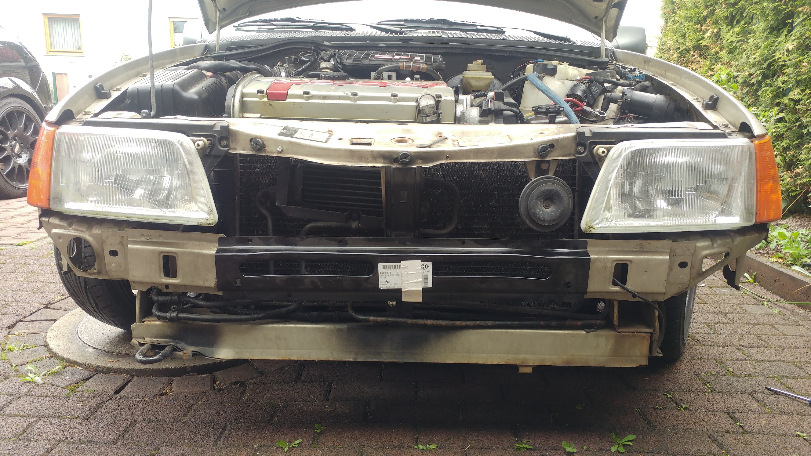

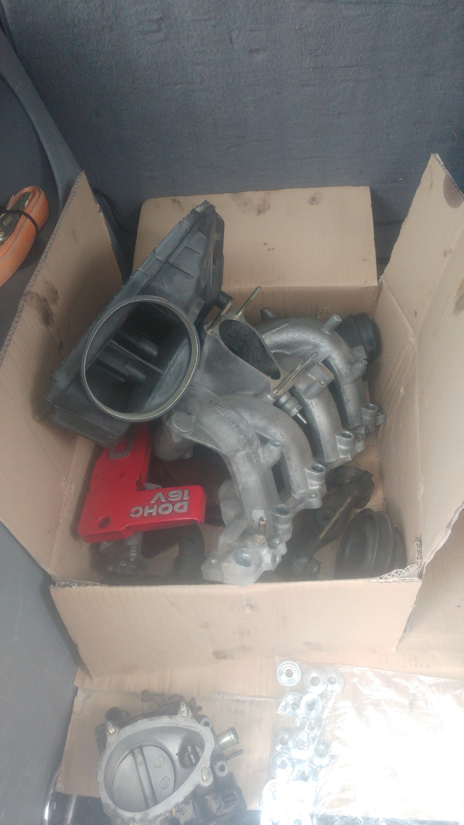

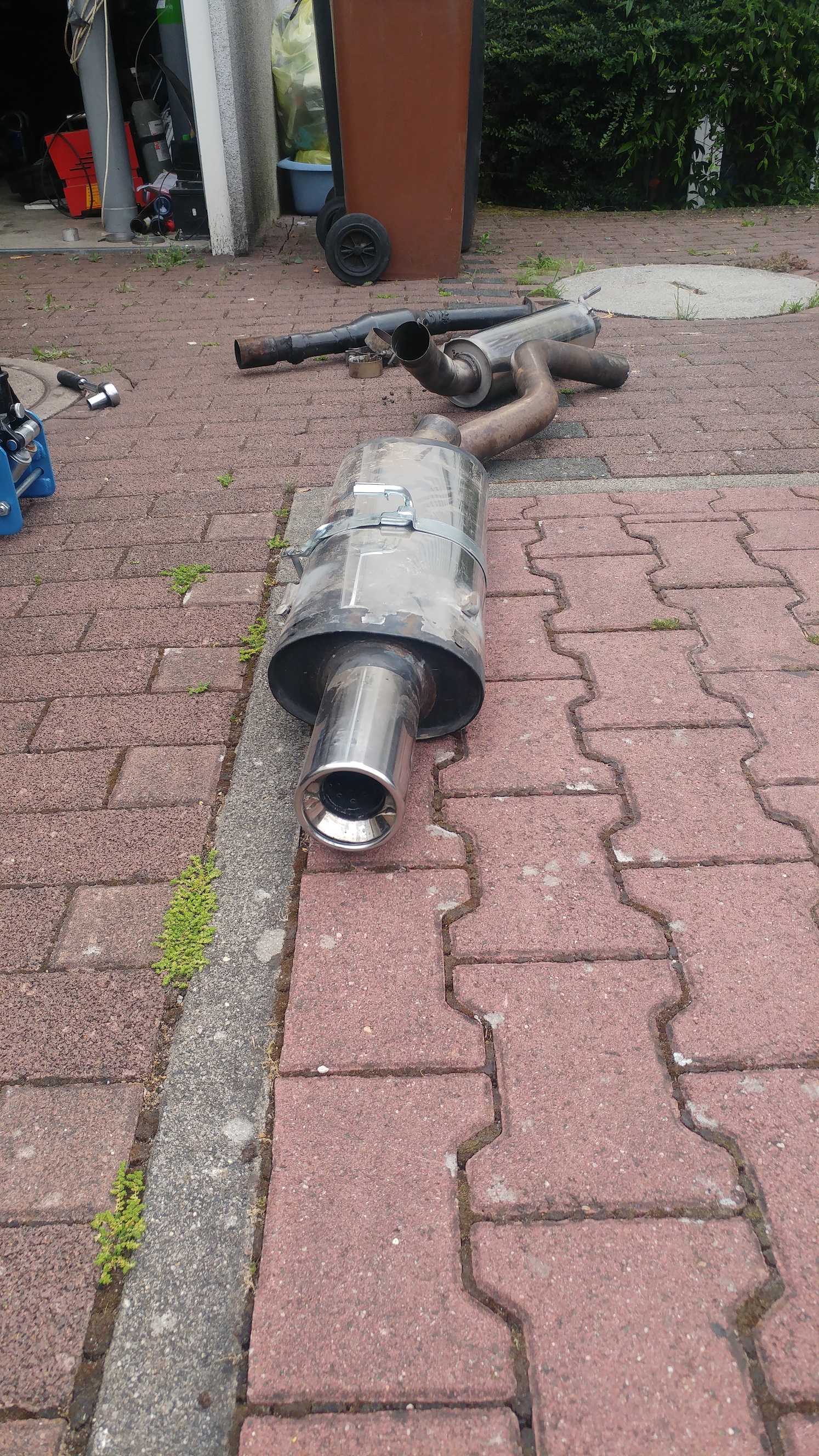

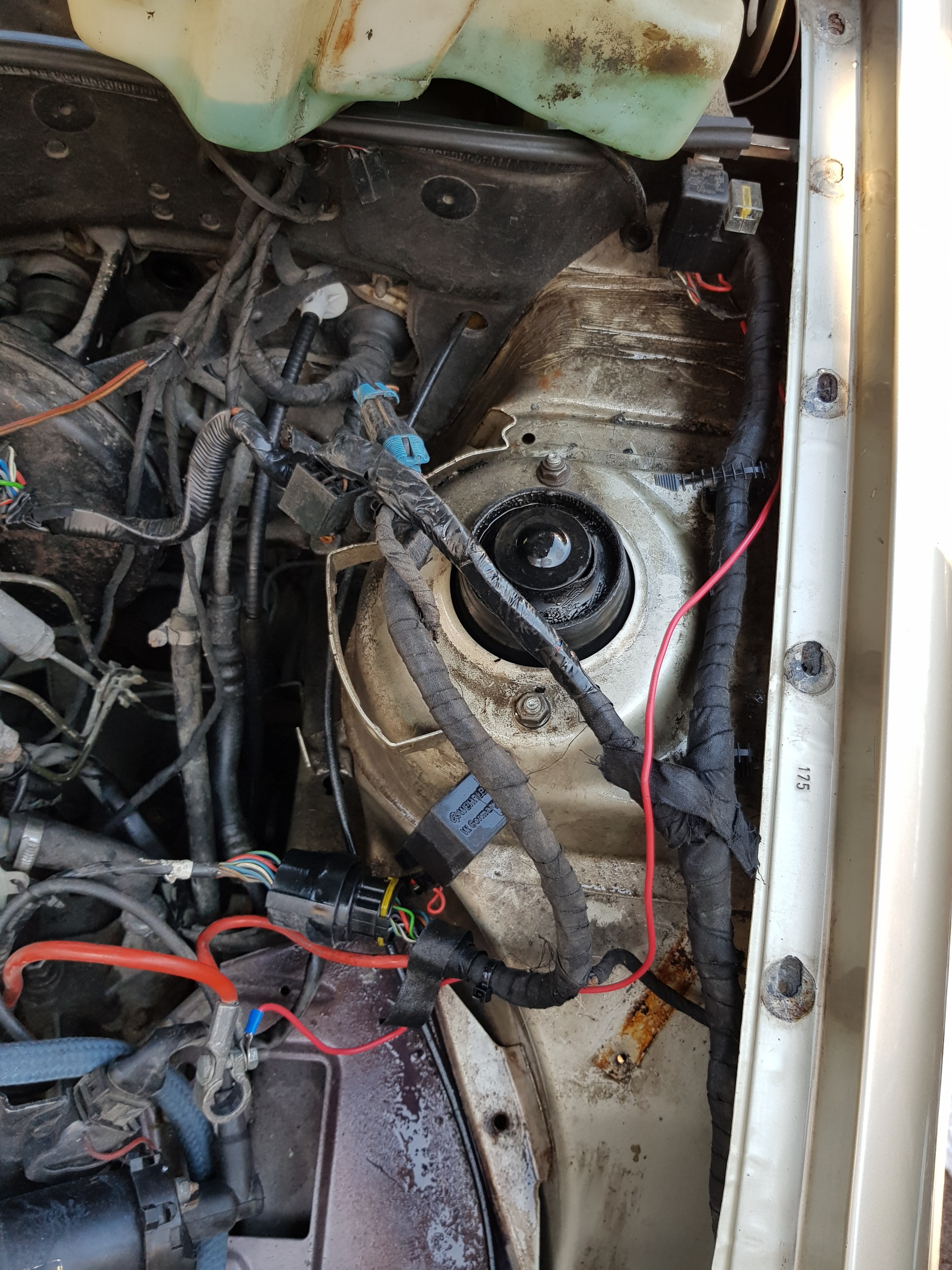

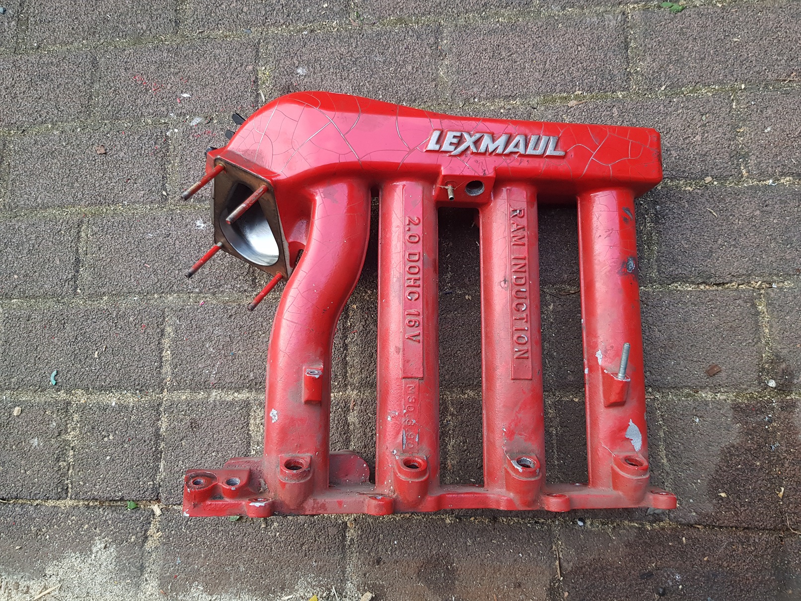

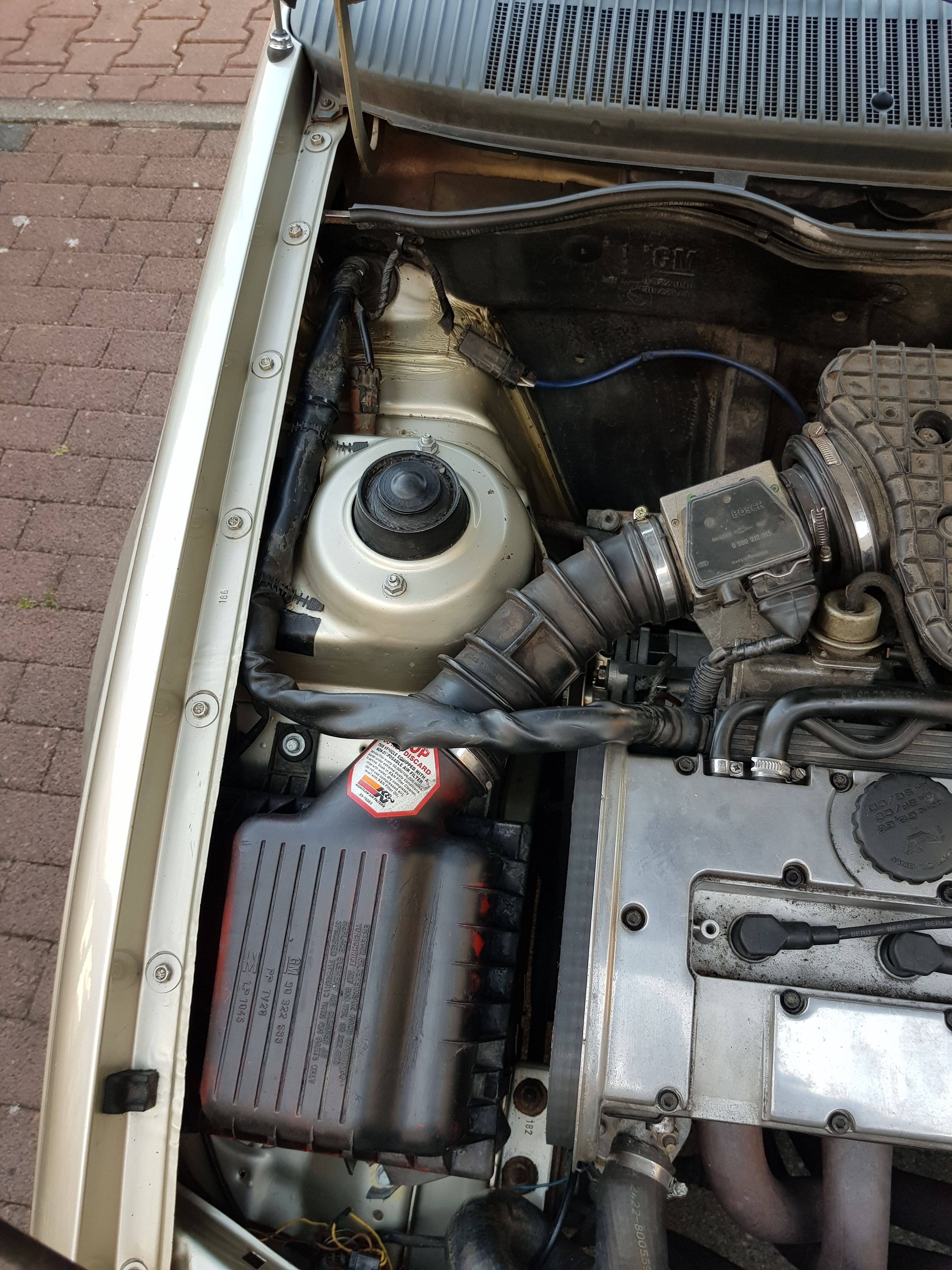

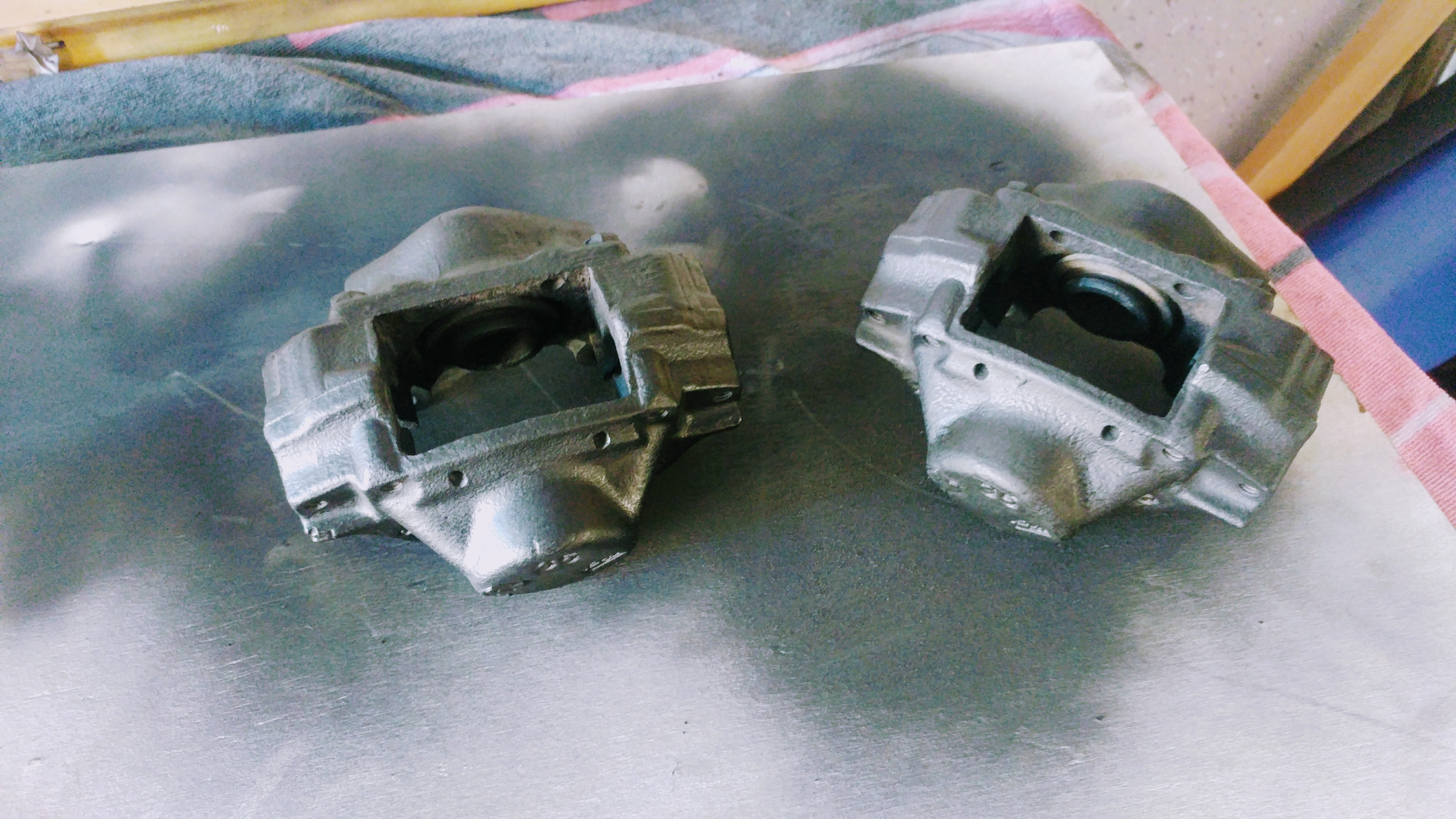

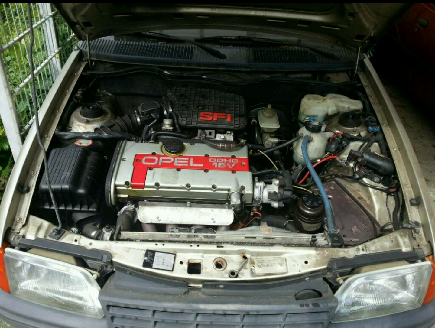

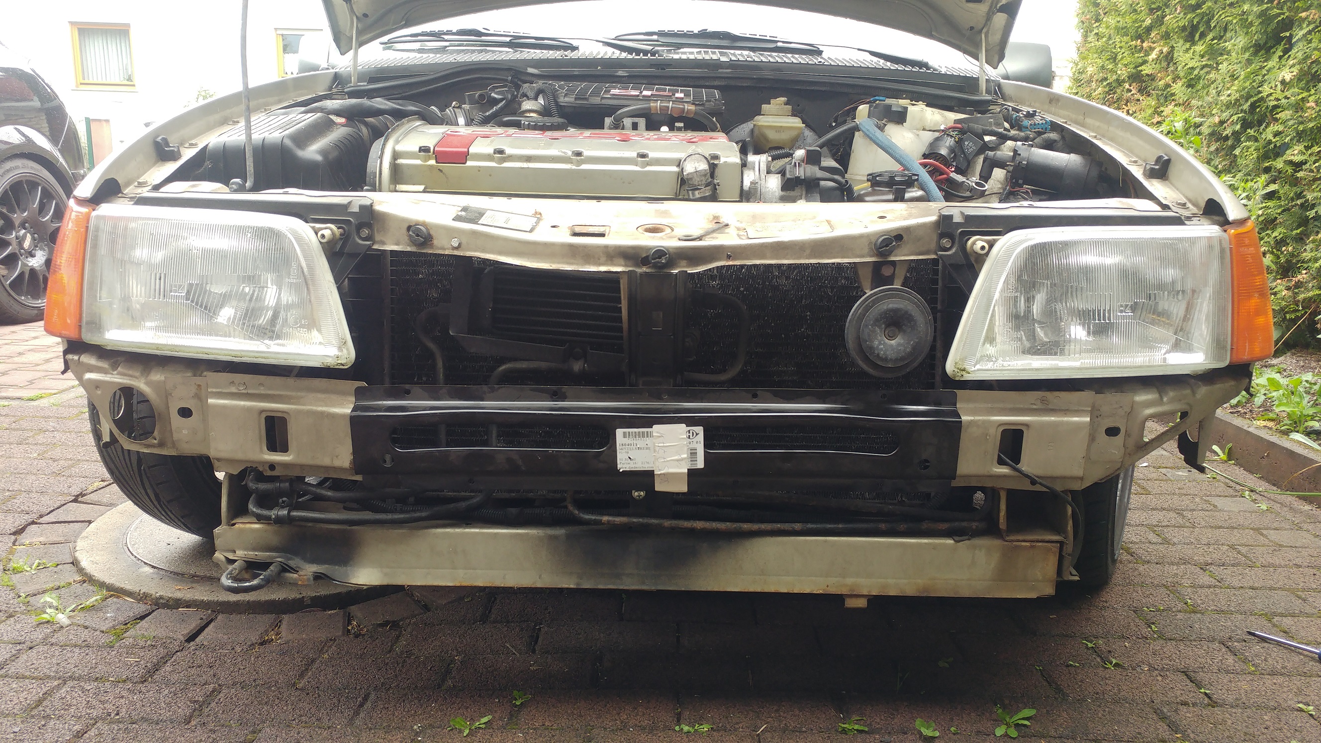

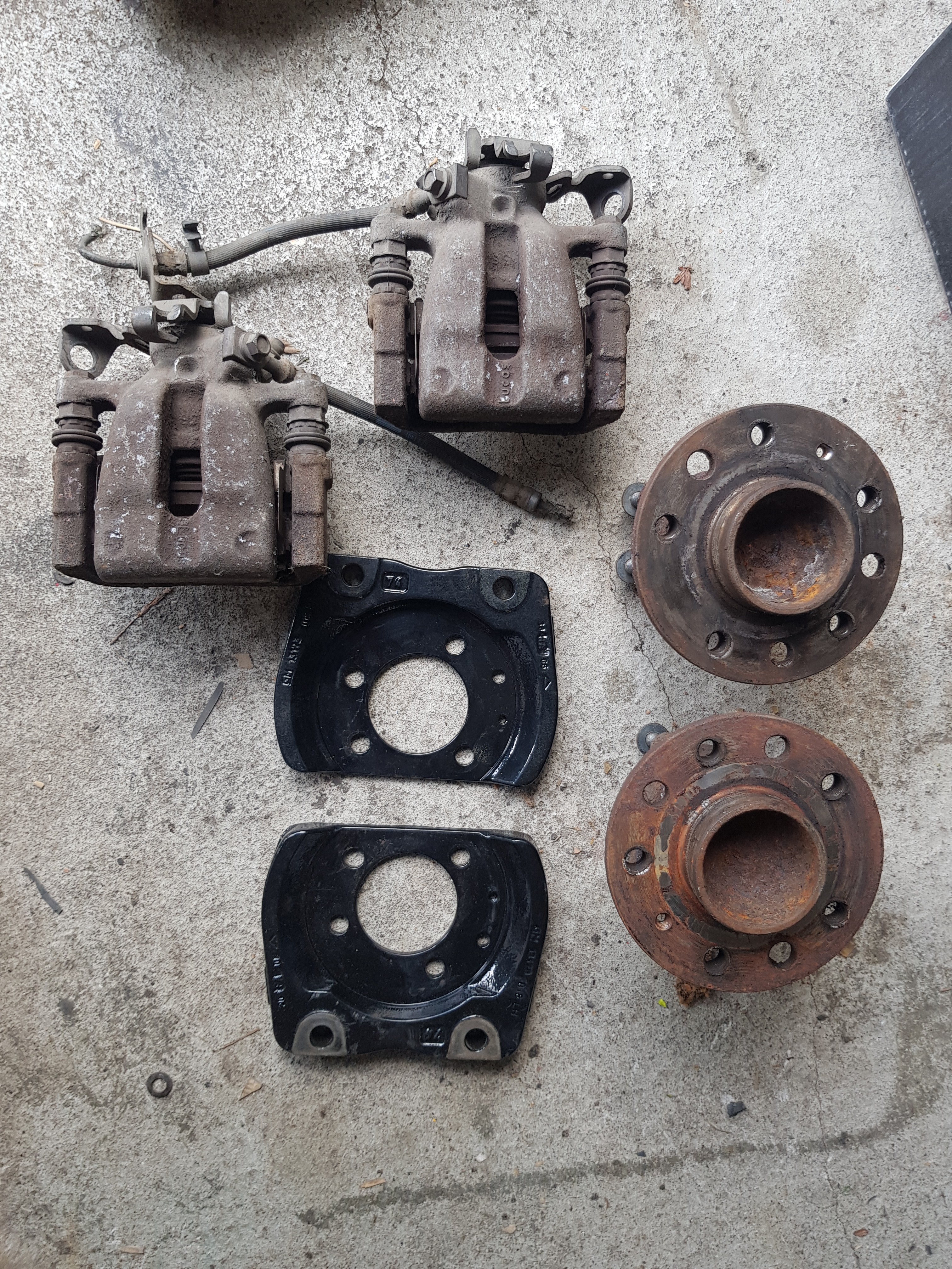

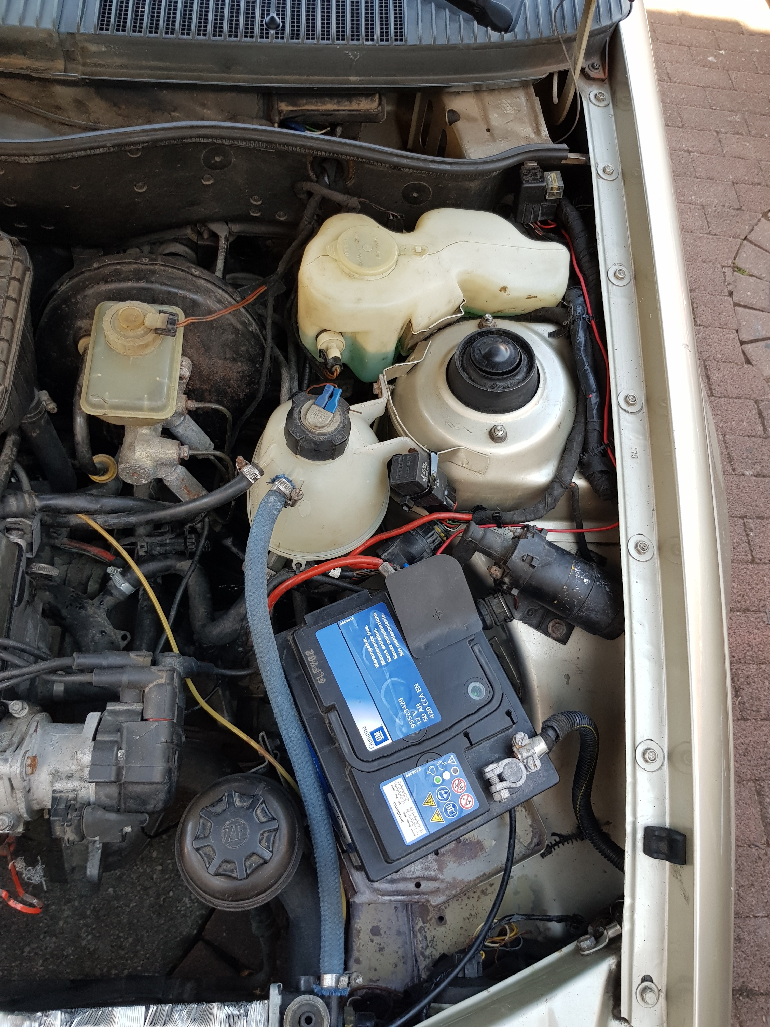

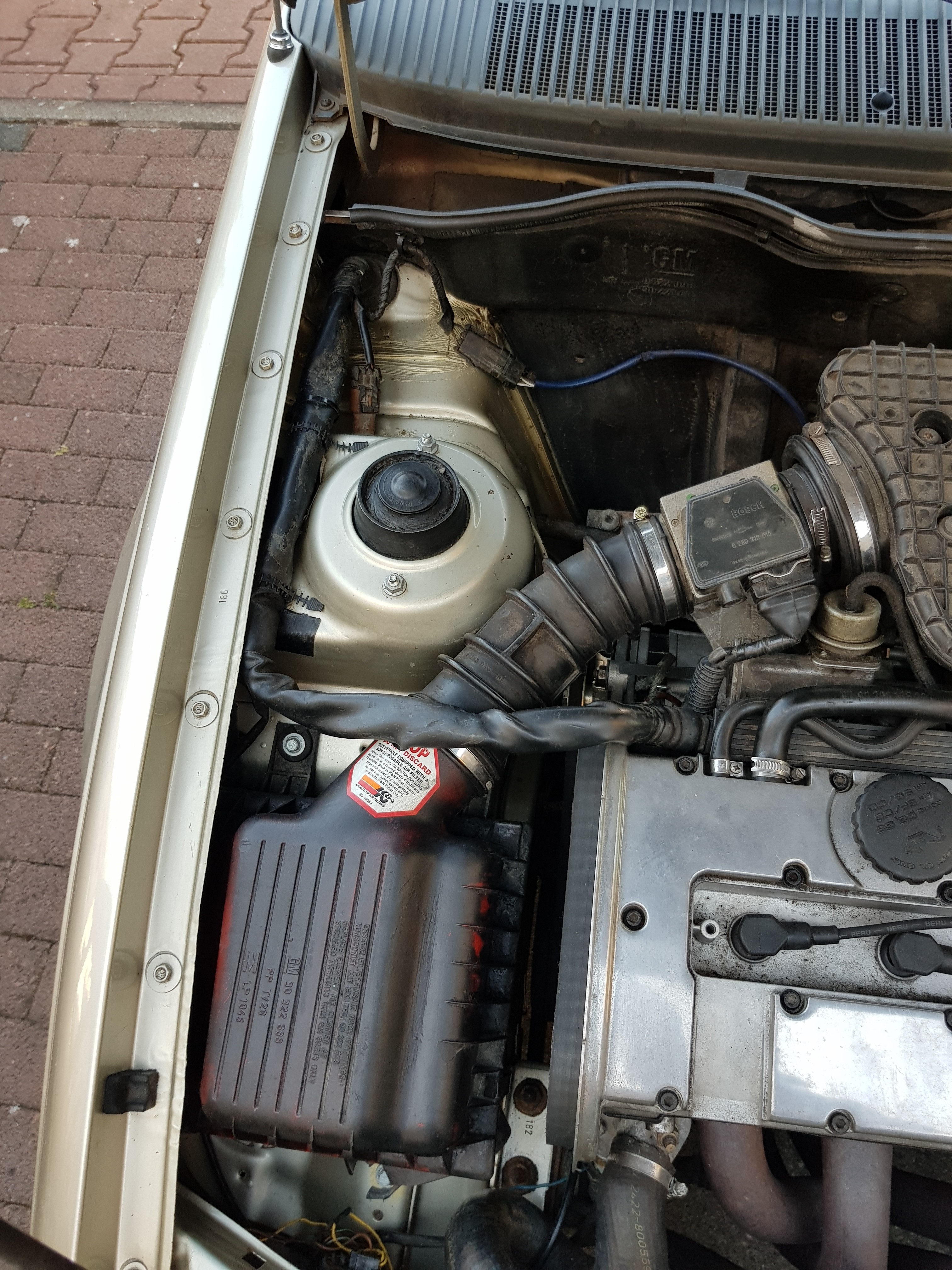

Wie geschrieben ist ein C20XE verbaut mit 2.5er Motrnik, grosser Friedrich oder Lexmaul Fächer, 16V KAT, 63,5mm Abgasanlage. BKV und HBZ sind vom 16V übernommen sowie die 3/20er Minderer. Hinterachse liegt noch im Fahrzeug.

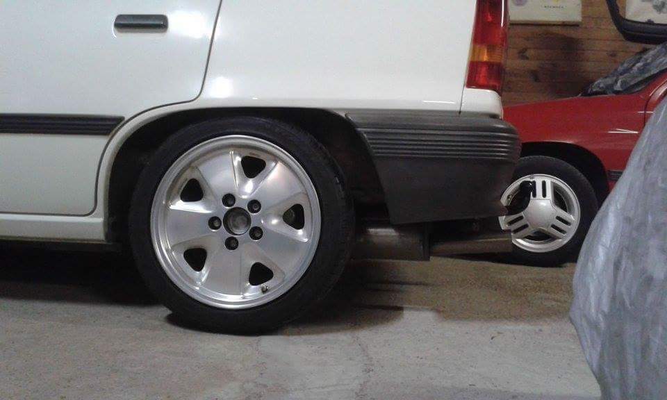

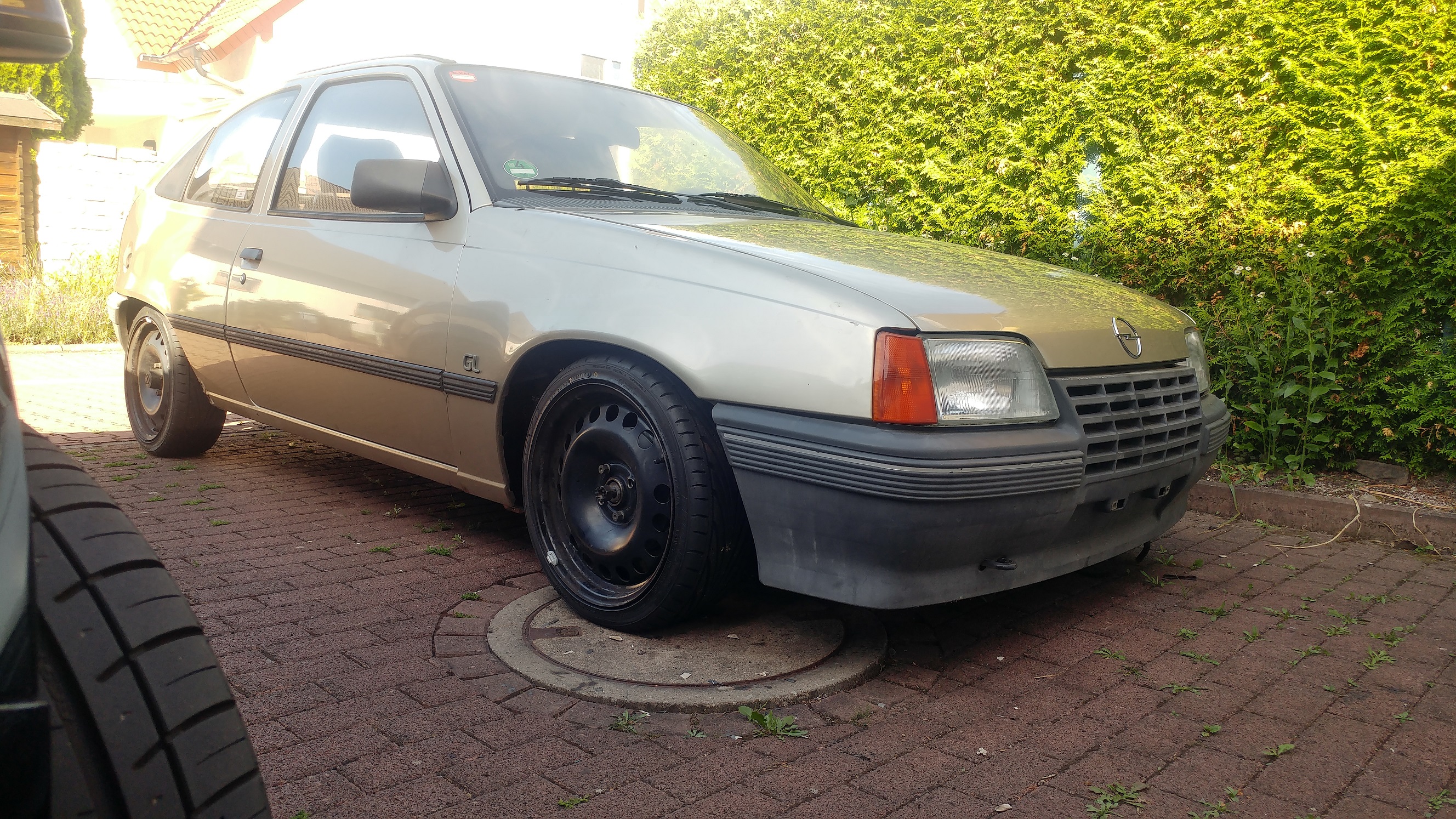

Leider kam jemand auf die Idee einen GT Spoiler auf dem Fahrzeug zu montieren. Gefällt mir überhaupt nicht.

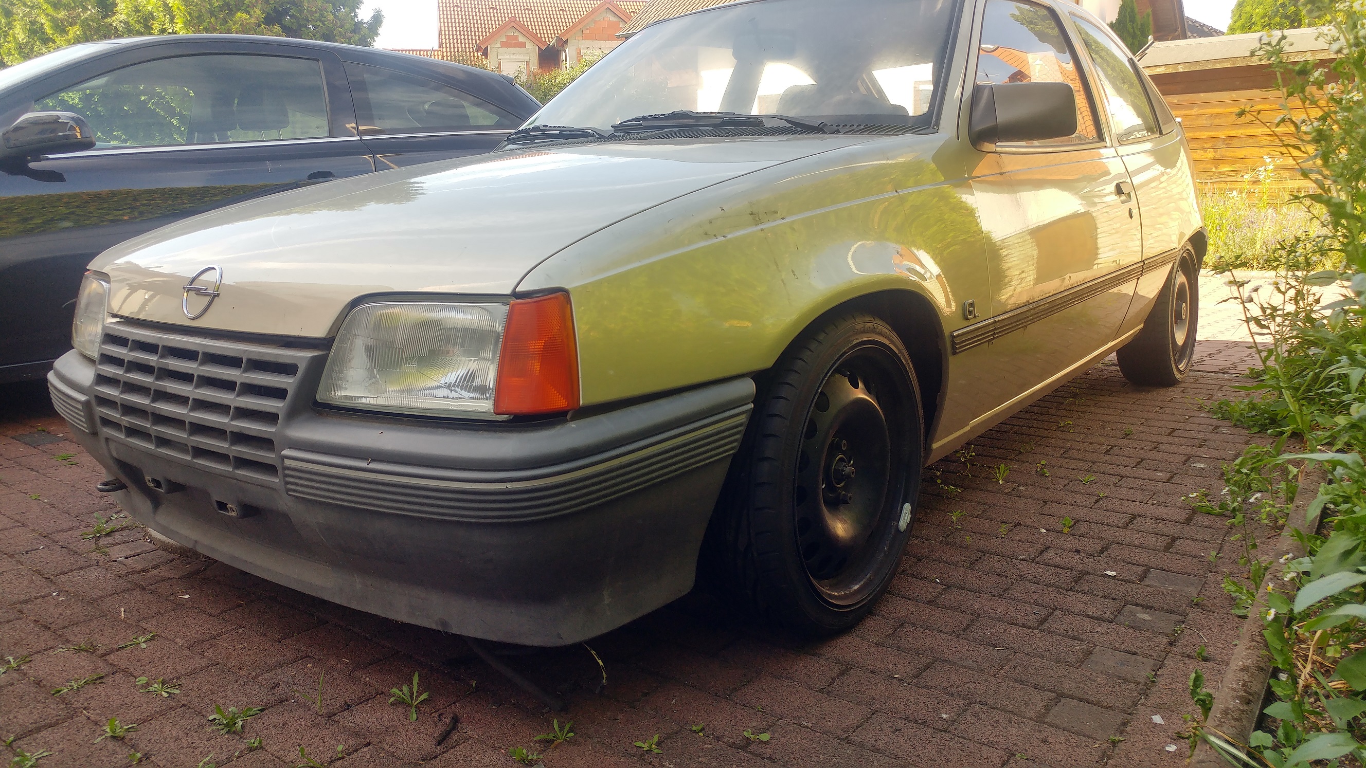

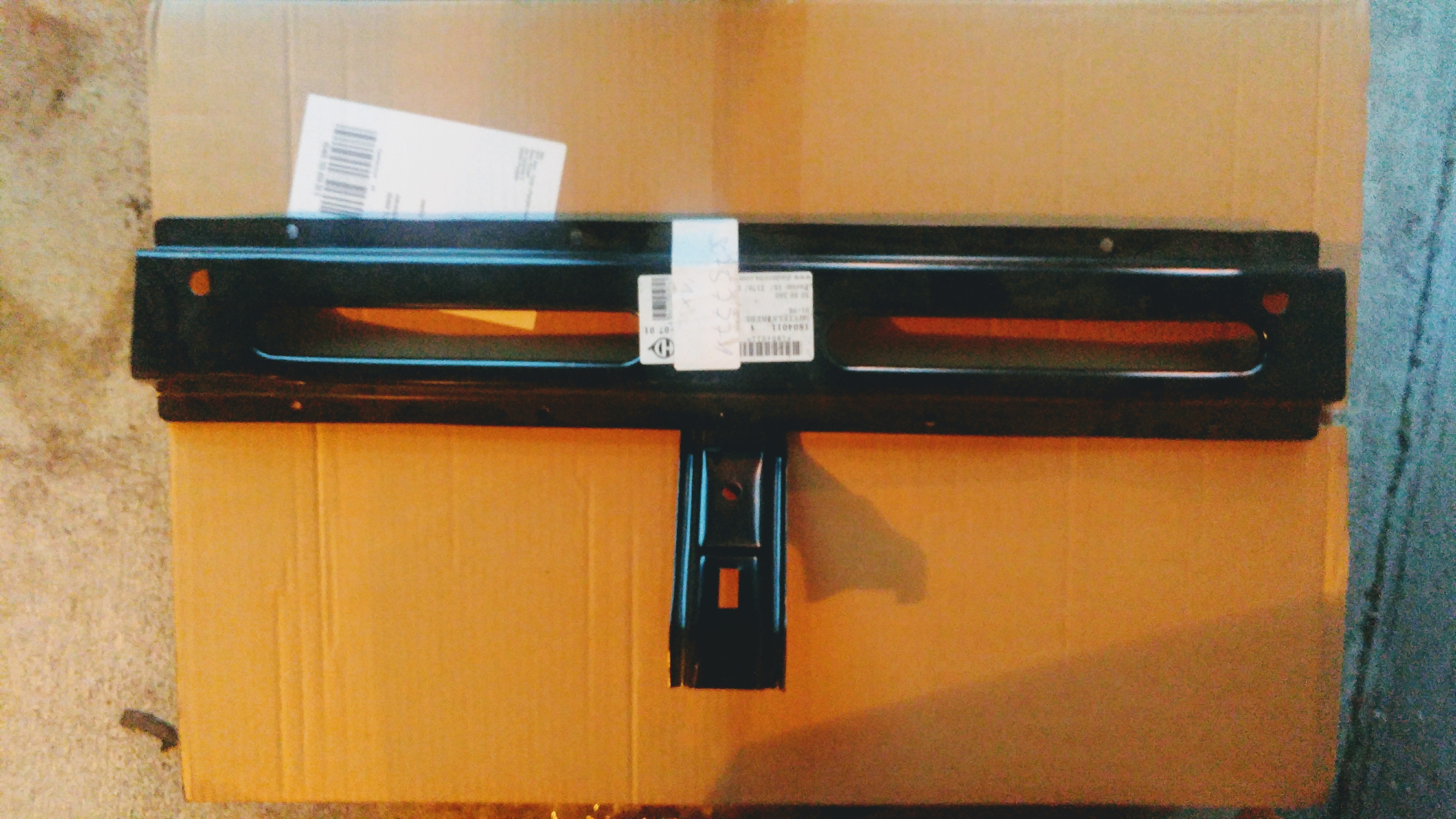

Geplant mit dem Fahrzeug ist : erstmal sauber machen

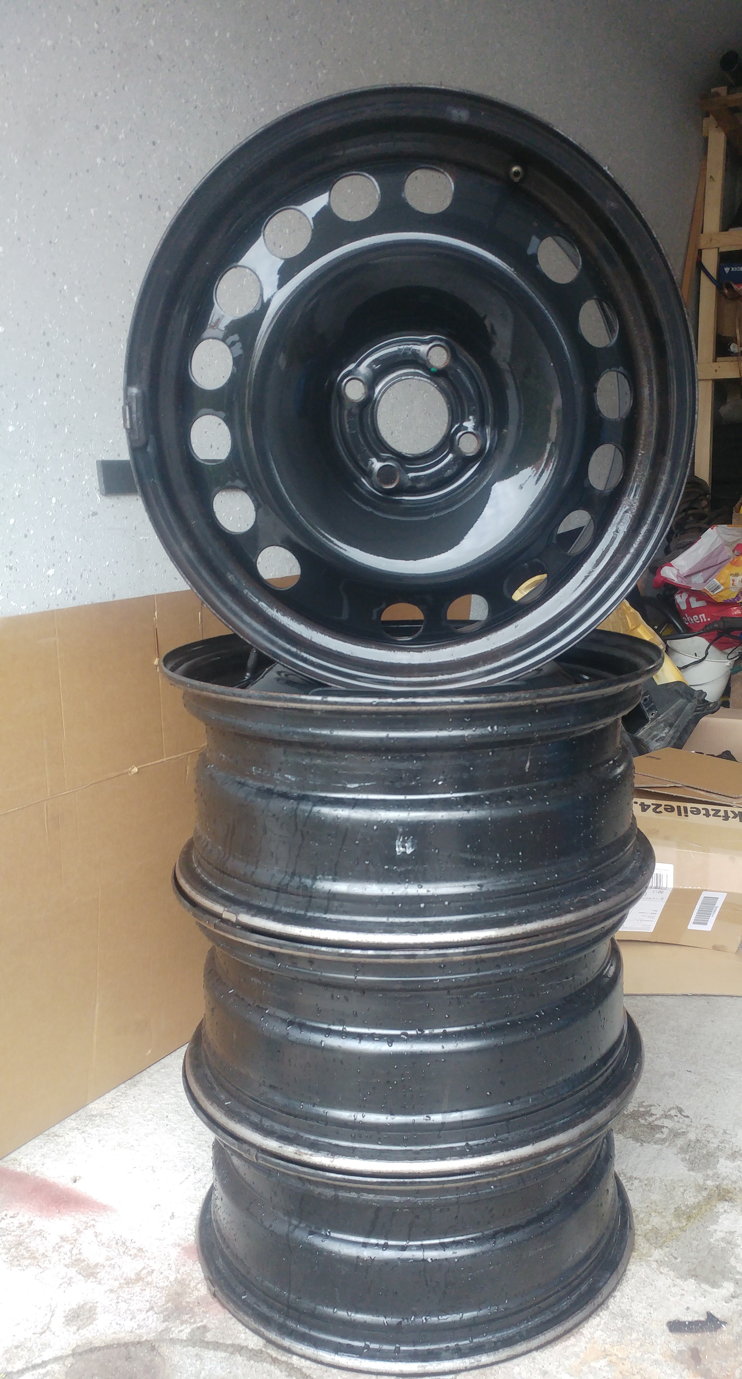

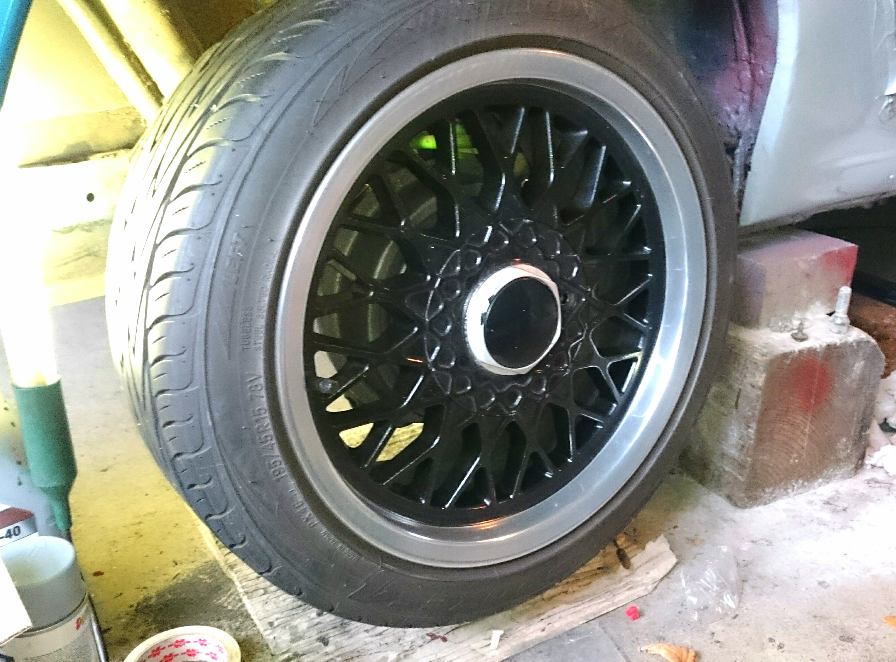

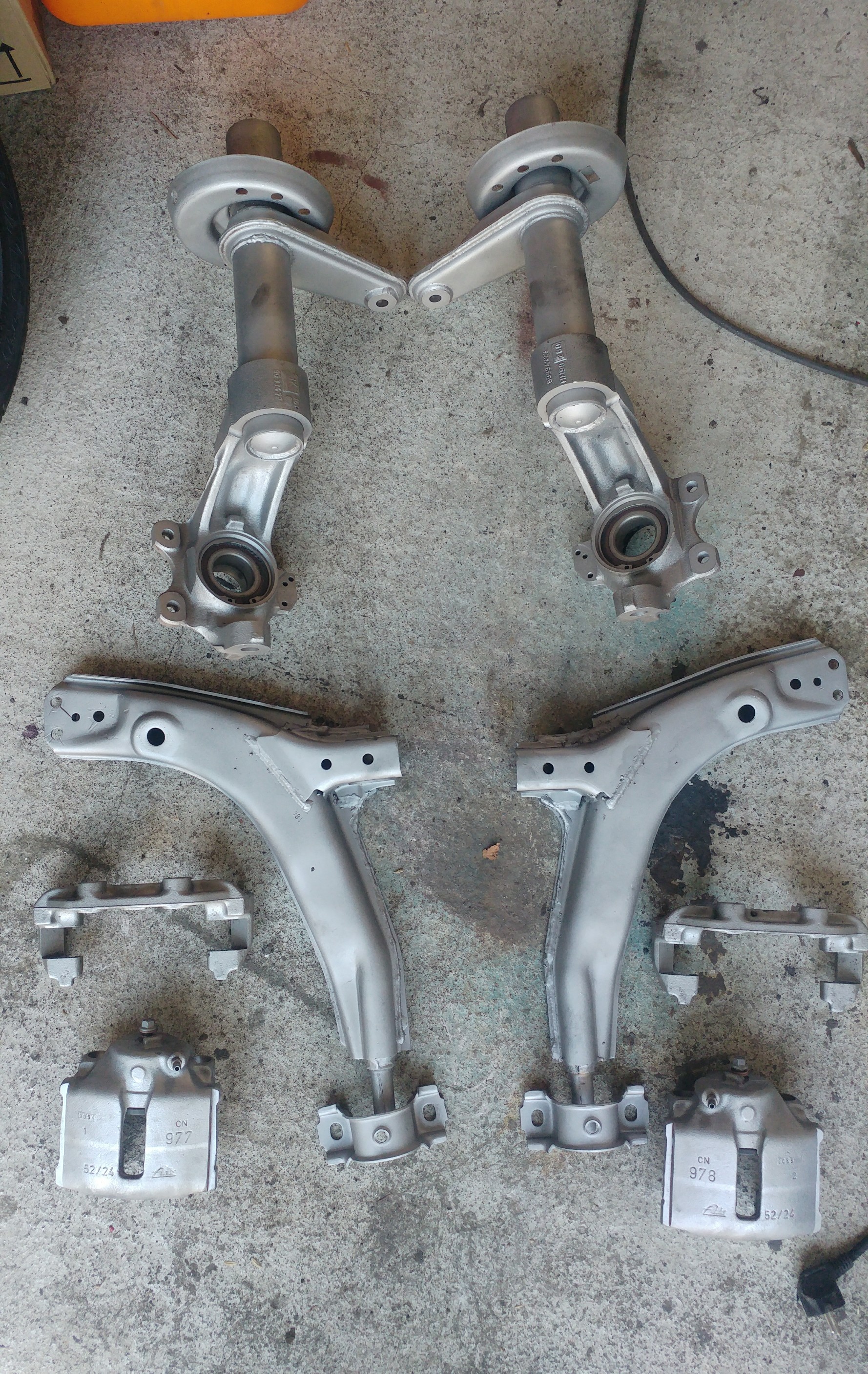

 ; Rost beseitigen; Achse umbauen; A-Säulenverstärkung plus Fronträger einschweissen; die Alu´s runter und 15 oder 16Zoll Stahlfelgen;  TÜV und Motor eintragen.

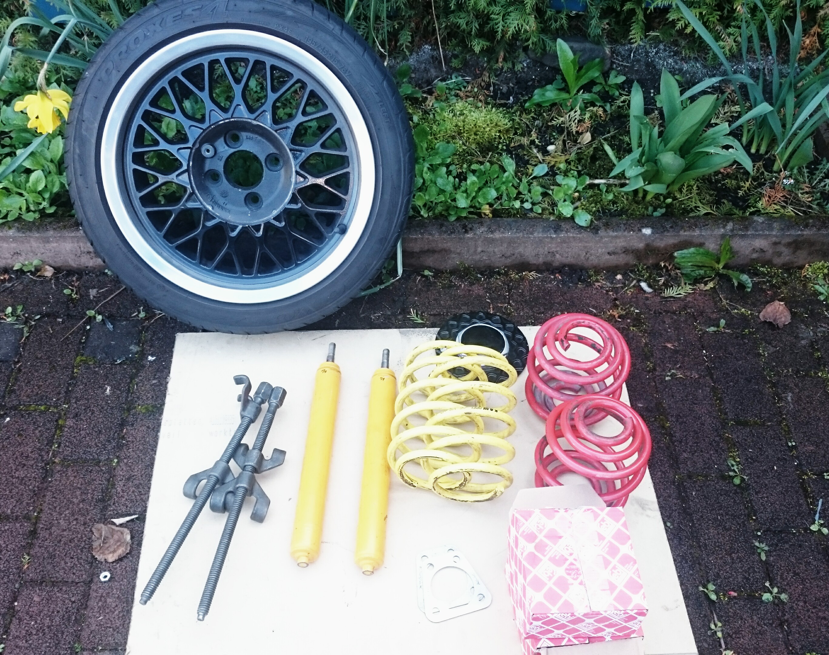

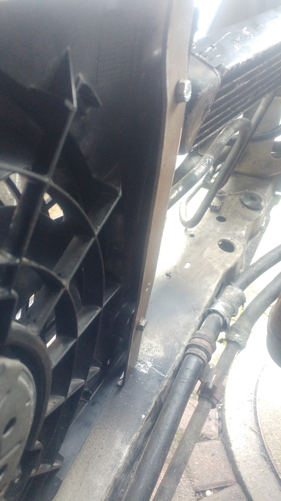

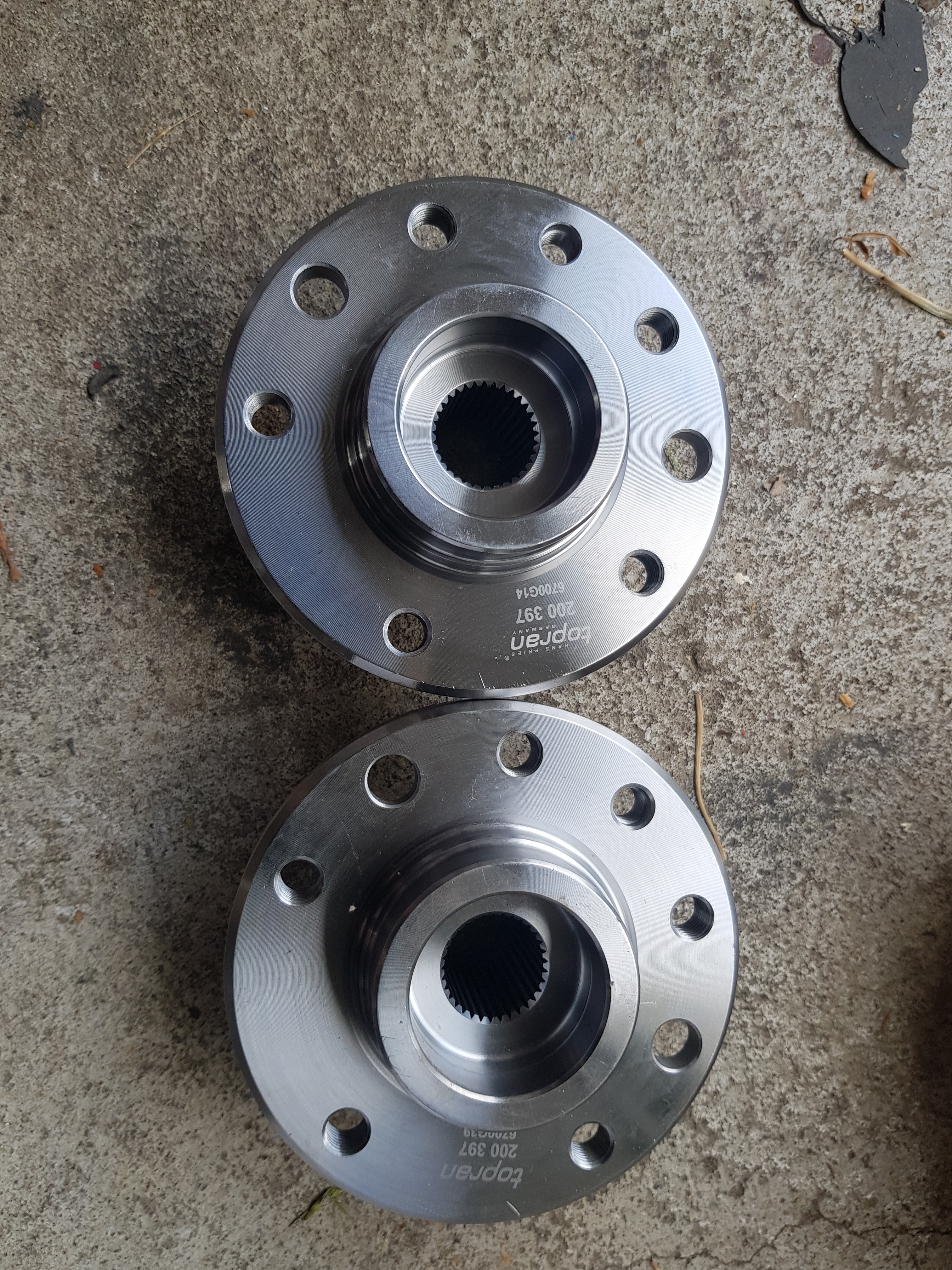

So genug geschrieben fürs erste. Jetzt gibt's was zum gucken ![]()
