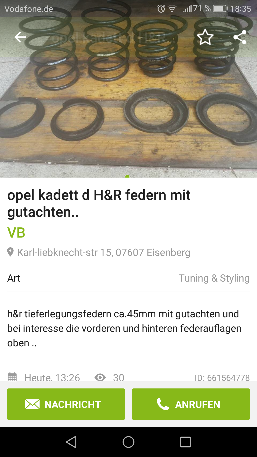

    Wenns nicht allzu tief sein soll, verbaue die klassischen 45/45mm Federn von H&R.
    Die gibt es noch bzw. wieder bei H&R Classic. Oder Du suchst im Netz. Da werden die hin und wieder angeboten.
    Garnieren würde ich das mit Bilstein B6 oder B8 Dämpfern.
    Da hast Du Ruhe und was vernünftiges.
    Dazu gibt es ein Gutachten von 1984 und Du bekommst die sorgenfrei mit H-Kennzeichen eingetragen.
