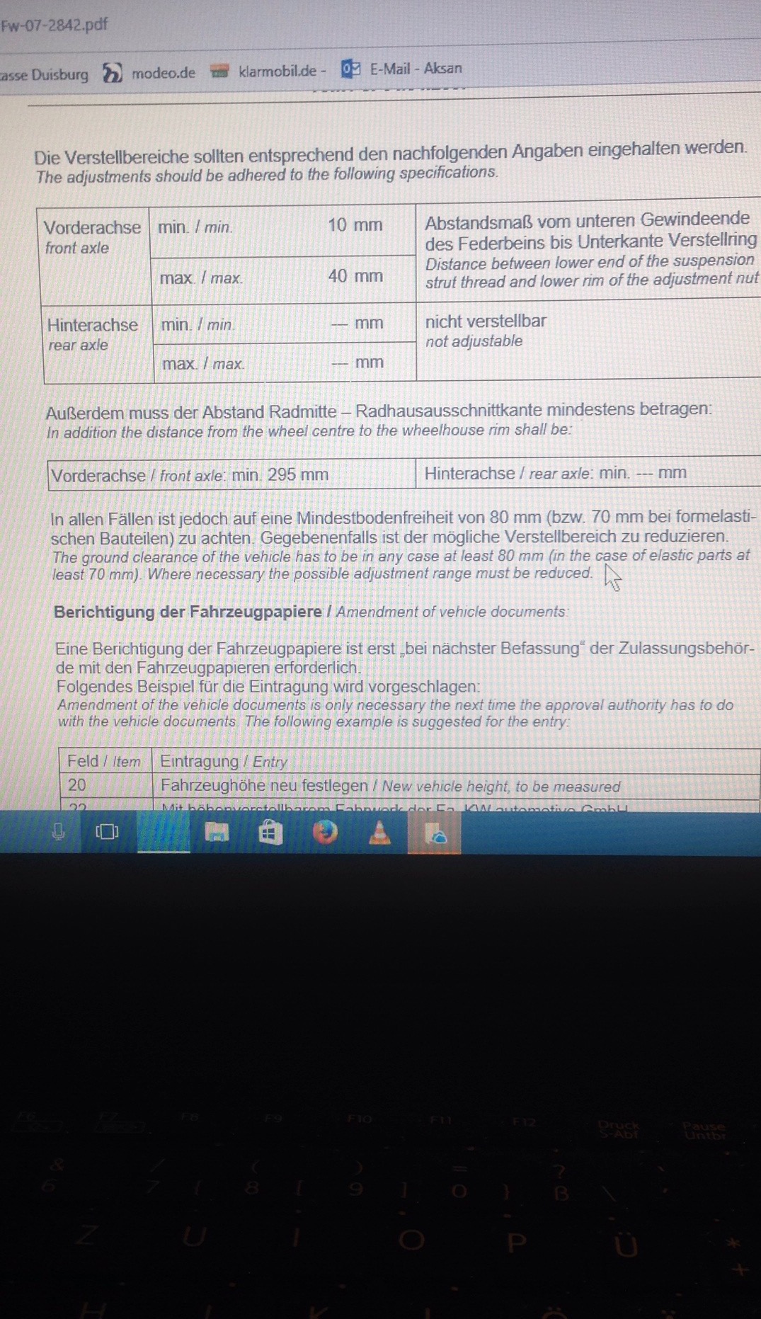

ich hab mir mal das Gutachten von meinem KW Gewindefahrwerk durchgelesen. Im Gutachten steht, dass der Abstand von Radmitte bis Kotflügelkante min. 295mm betragen muss.
Wie soll ich das jetzt verstehen. Darf ich jetzt auf ca. 280mm einstellen aber halt nicht höher als 295mm gehen ?
Ich stell mal ein Bild von der besagten Seite rein. Hoffe man kann es lesen ![]()
