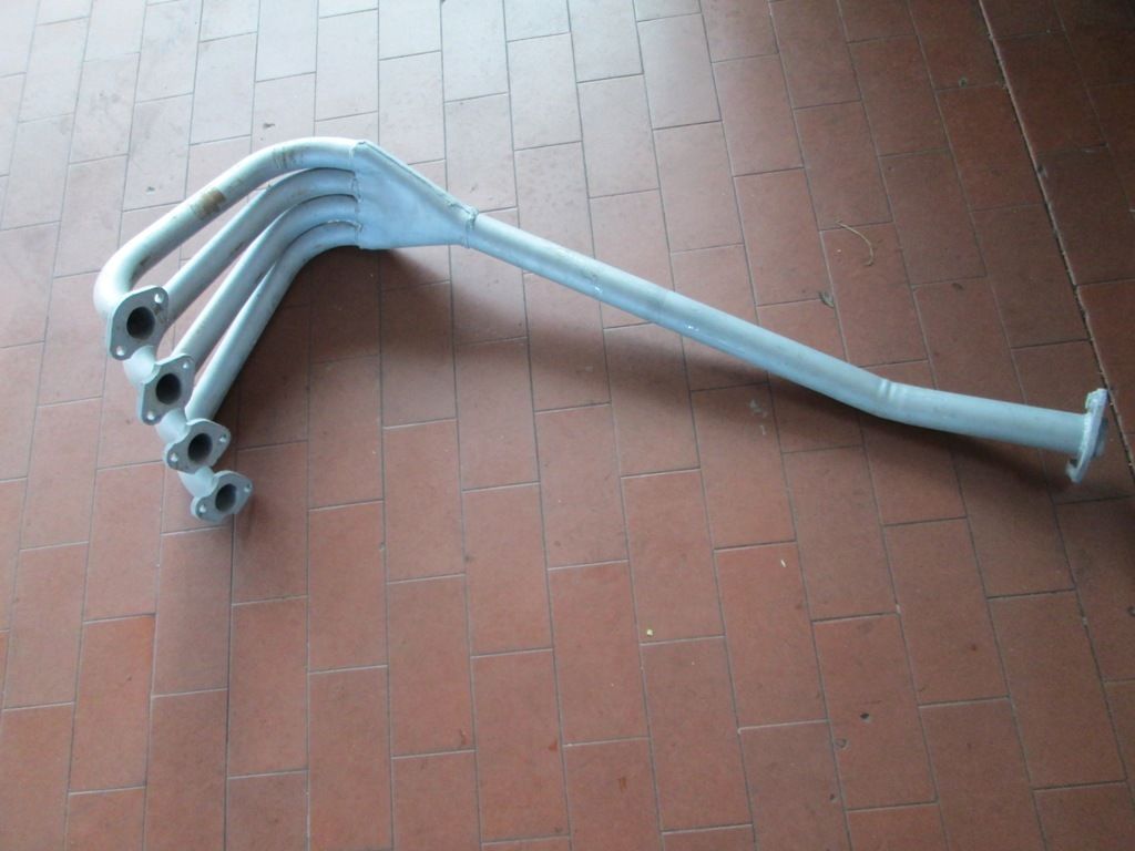

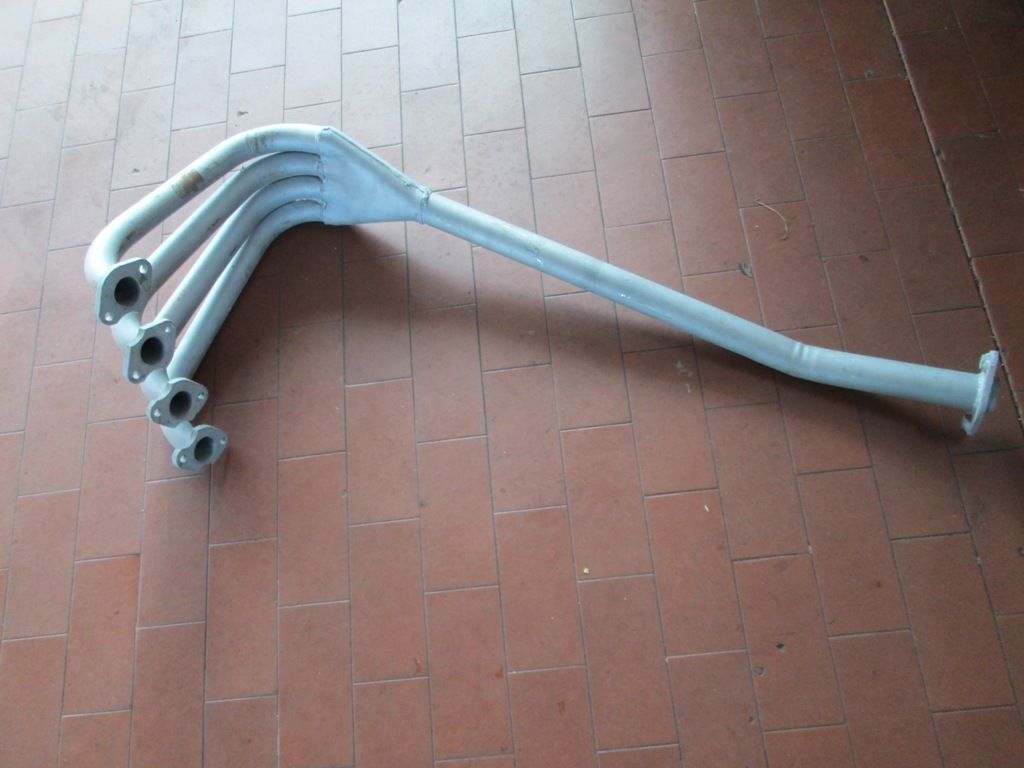

und: gibt es Fächerkrümmer für den 1,3n ohc??natürlich gibt es Fächerkrümmer für den 1,3 OHC Motor. Wie z.B. den hier vom Hersteller Irmscher.

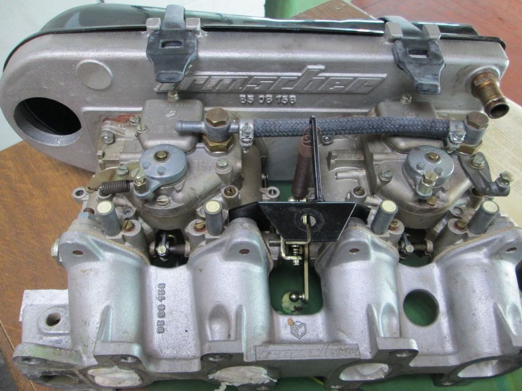

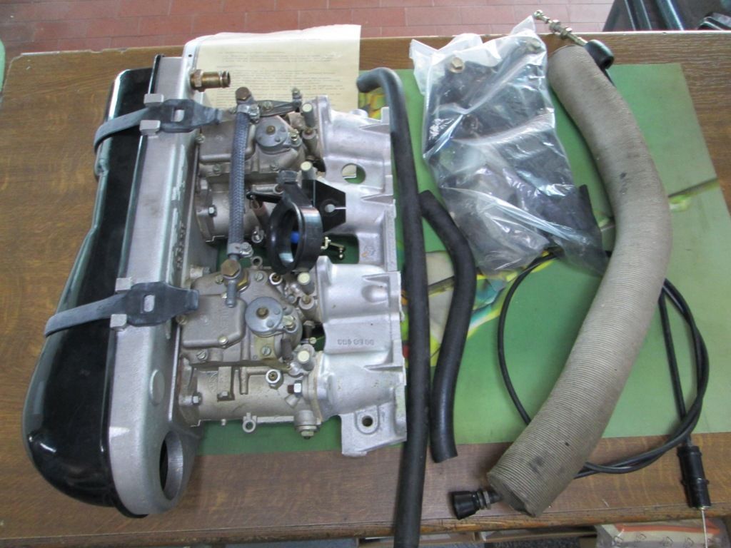

#8 Alles anzeigenhey.. Klasse. Warst Du damit auf dem Prüfstand? Bringt viel? Und: Ich hab nen 1,3n.. Ist schon ein Unterschied zu einem s? Was genau ist da anders?
oder könnte man einfach einen anderen Fallstromvergaser einbauen der vielleicht etwas mehr bringt.. Will jetzt keine 100te PS.. Mir würden schon 80-90 PS reichen..Meine Doppelvergaseranlage von Irmscher mit zwei Solex ADDHE Vergasern bringt zusammen mit dem entsprechenden Fächerkrümmer ohne weitere Veränderungen ca. 85 PS und etwa 10 Nm mehr Drehmoment.
Wenn der Zylinderkopf auf Maximum geplant wird, und die Kanäle bearbeitet werden, sind bis zu 100 PS möglich. -
