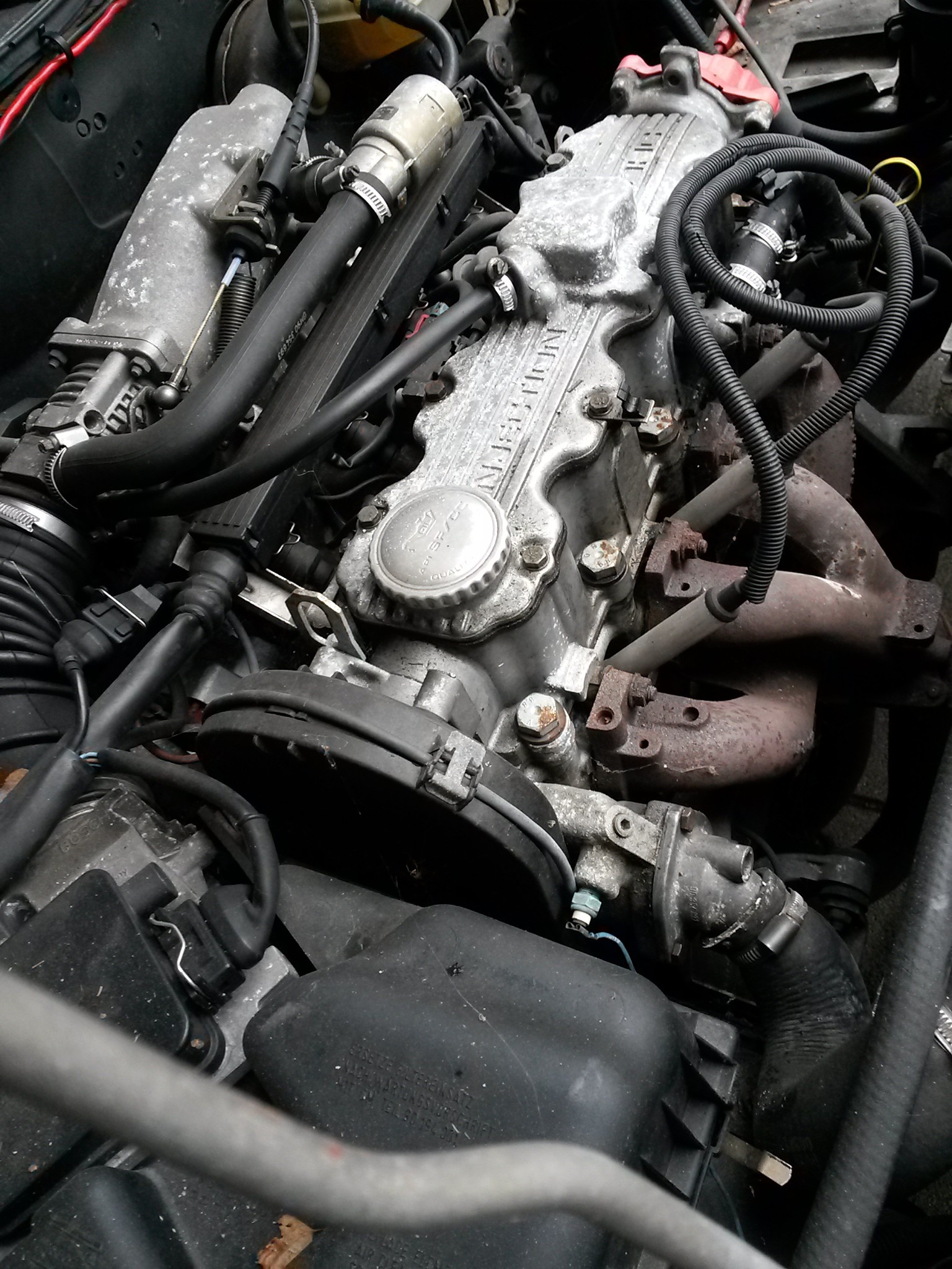

    Die Motornummer steht vorn am Block zusammen mit der Bezeichnung am Übergang zum Getriebe. Du solltest normalerweise jedoch einen C20NE bis Motornummer haben. Kannst auch gern mal ein Foto zahnriemenseitig von deinem Motor einstellen, dann können wir es dir ganz genau sagen.
    Wie schon vermutet ist das der C20NE bis Motornummer, bei dem der Zahnriemen über die Wasserpumpe gespannt wird.

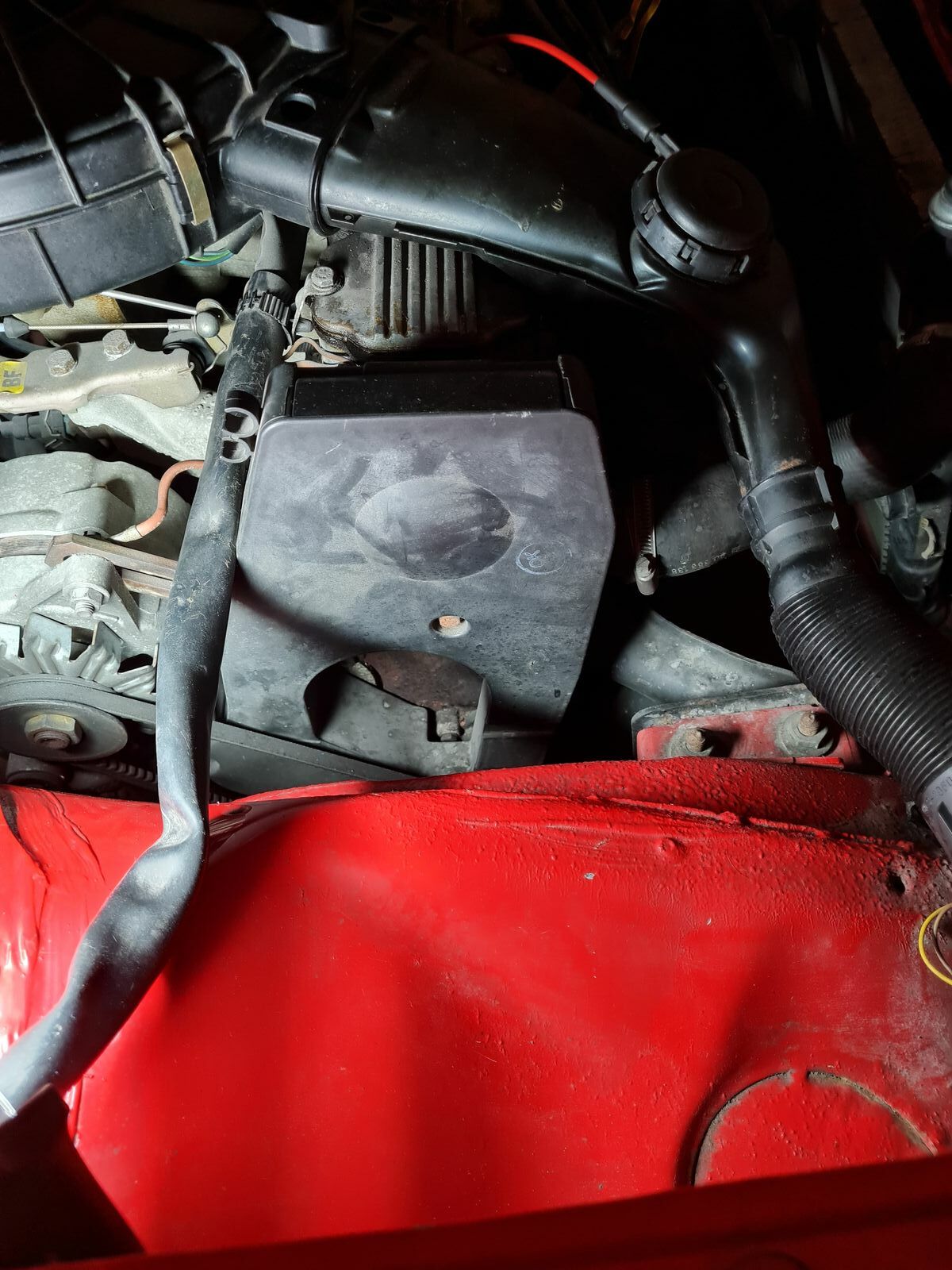

    Beim 1.4er gibt es Zahnriemensätze mit und ohne Spannrolle.
    Meistens an einer runden oder Eckigen Riemenabdeckung erkennbar
    Eckig sollte mit Spannrolle sein (wenn ich mich nicht irre 117 Zähne)
    Rund sollte ohne Spannrolle sein (111 Zähne, wenn ich das richtig in Erinnerung habe)

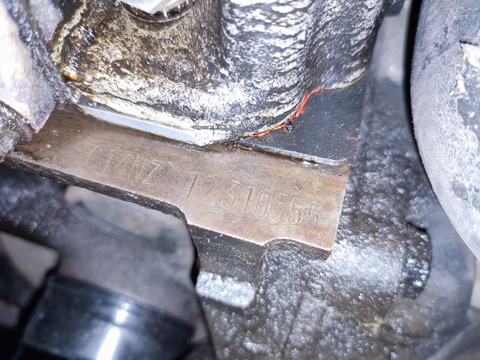

    Die Motornummer ist an der selben Stelle wie das C14NZ eingeprägt (unter dem Kerzenstecker des 4. Zylinders auf dem Motorblock)

    Genau, du hast die eckige Abdeckung.
    Wird also höchstwahrscheinlich der Motor mit Spannrolle sein, so wie ich ihn auch habe
