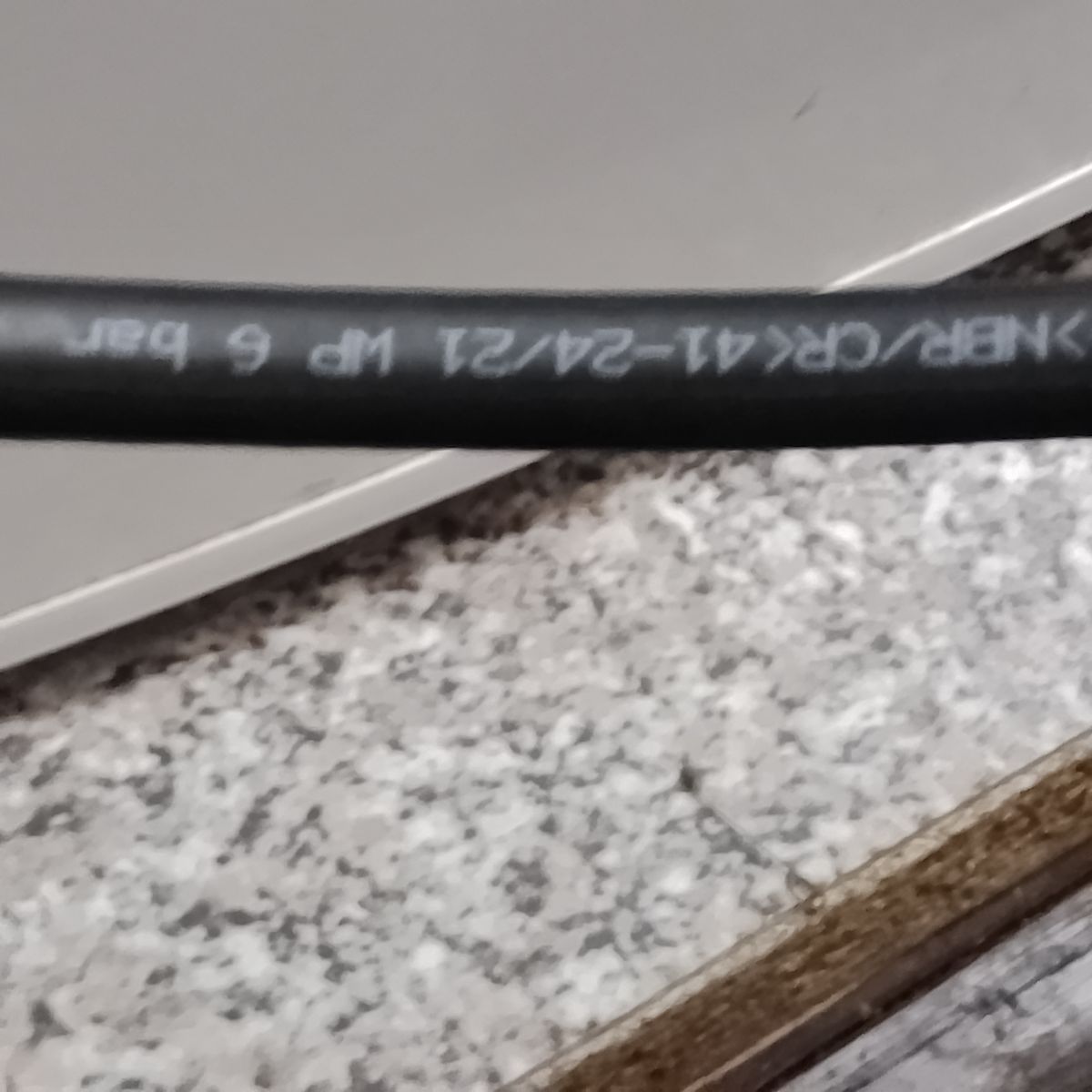

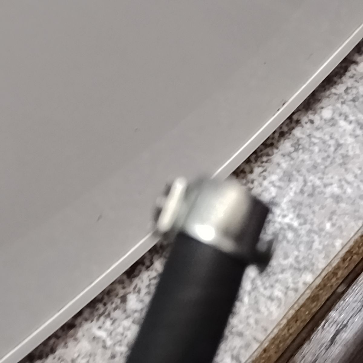

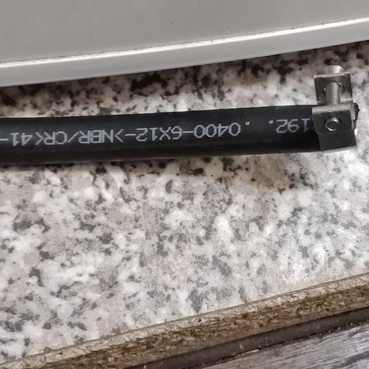

Hallo das Band hält nur 12 bar aus Sorry Das auf der Lenkung 100 -130 bar sind wusste ich nicht,wieder was dazugelernt .Kriegst das schon wieder hin . vielleicht Nur passenden Hydraulik Schlauch besorgen und die Anschlüsse aufpressen lassen dann kann auch nix mehr Durchrosten😀
Hallo wenn du das Auto brauchst würde ich es mit dem selbstverschweissendem Reparaturband von Petec probieren hält bestimmt wenn Leitung vom grobem Rost entfernst
So ein Pannenband habe ich immer dabei.Grüsse Thomas
