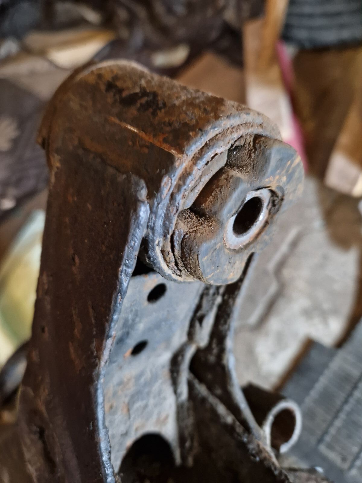

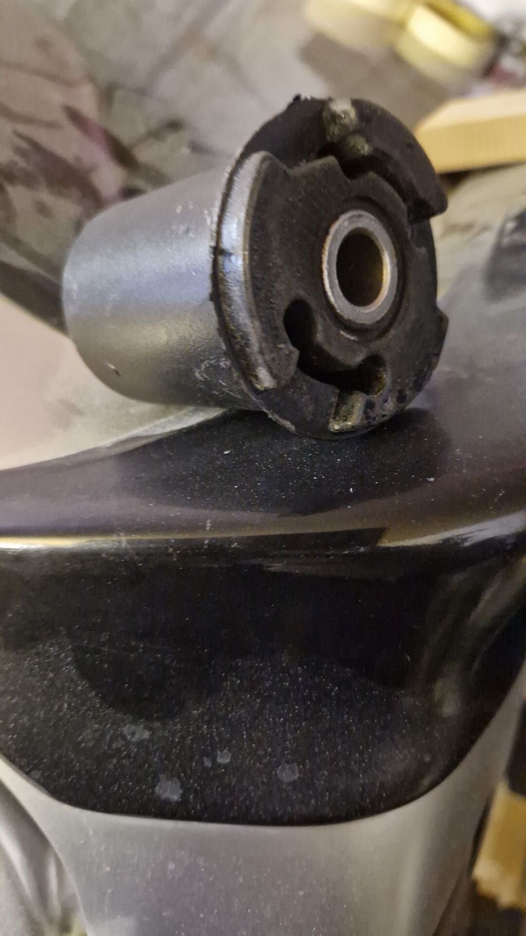

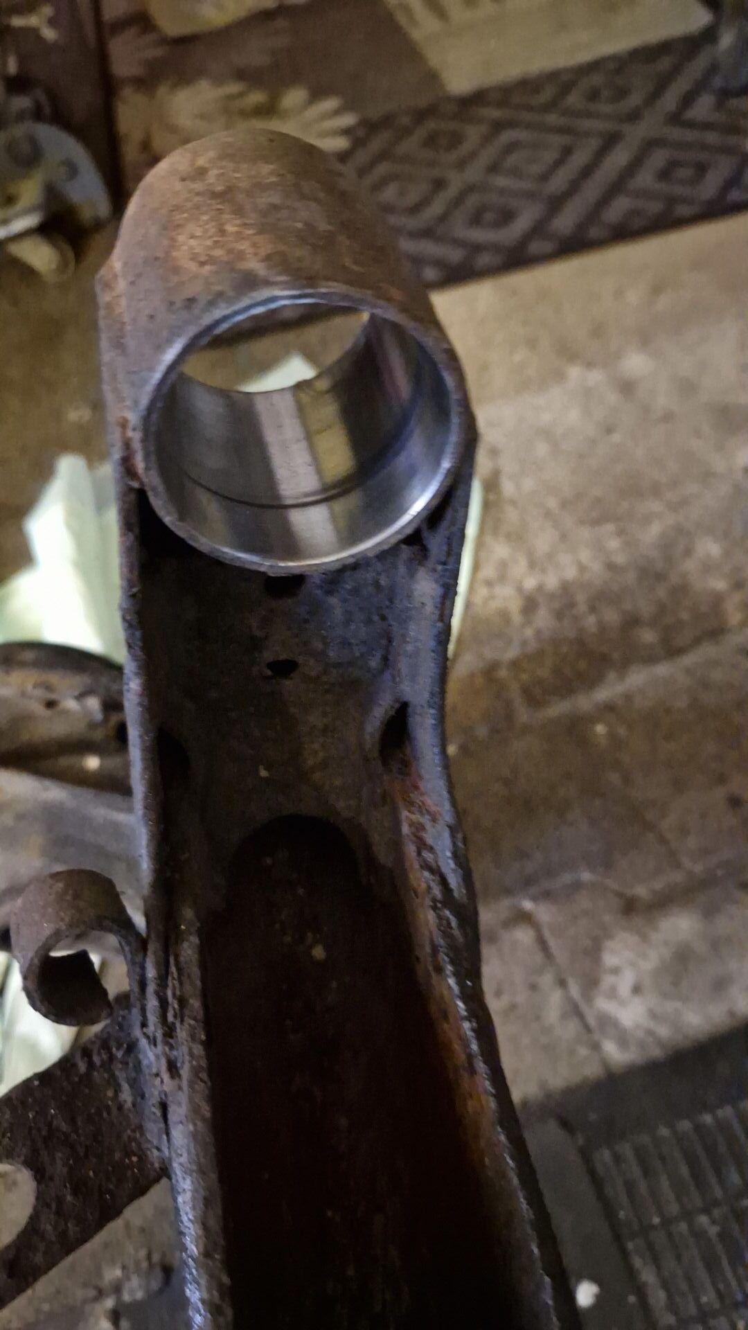

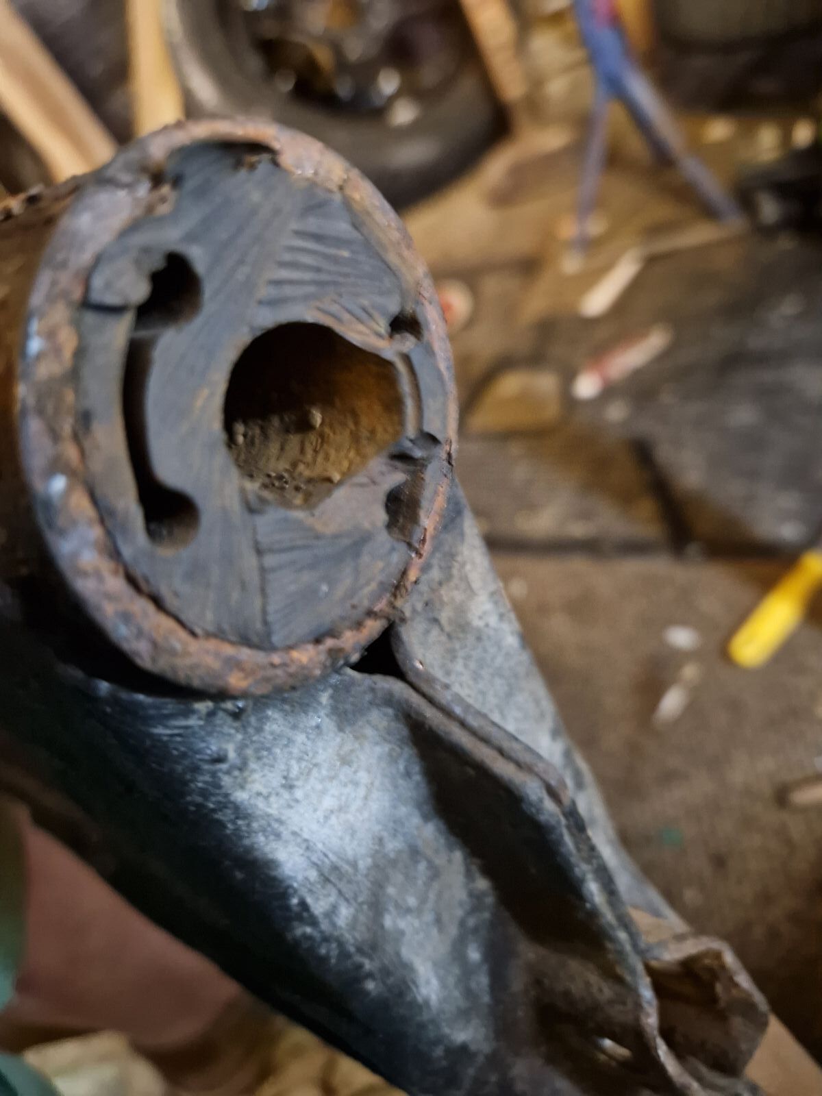

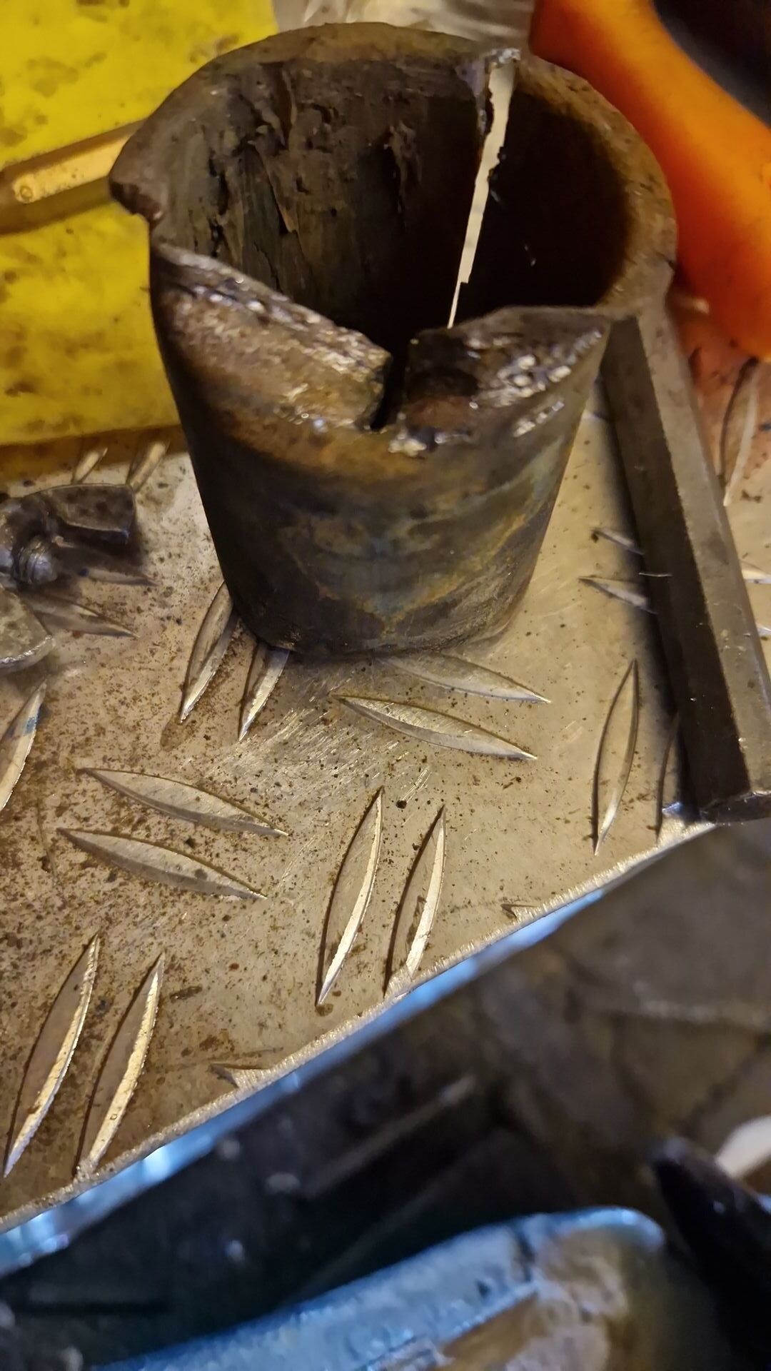

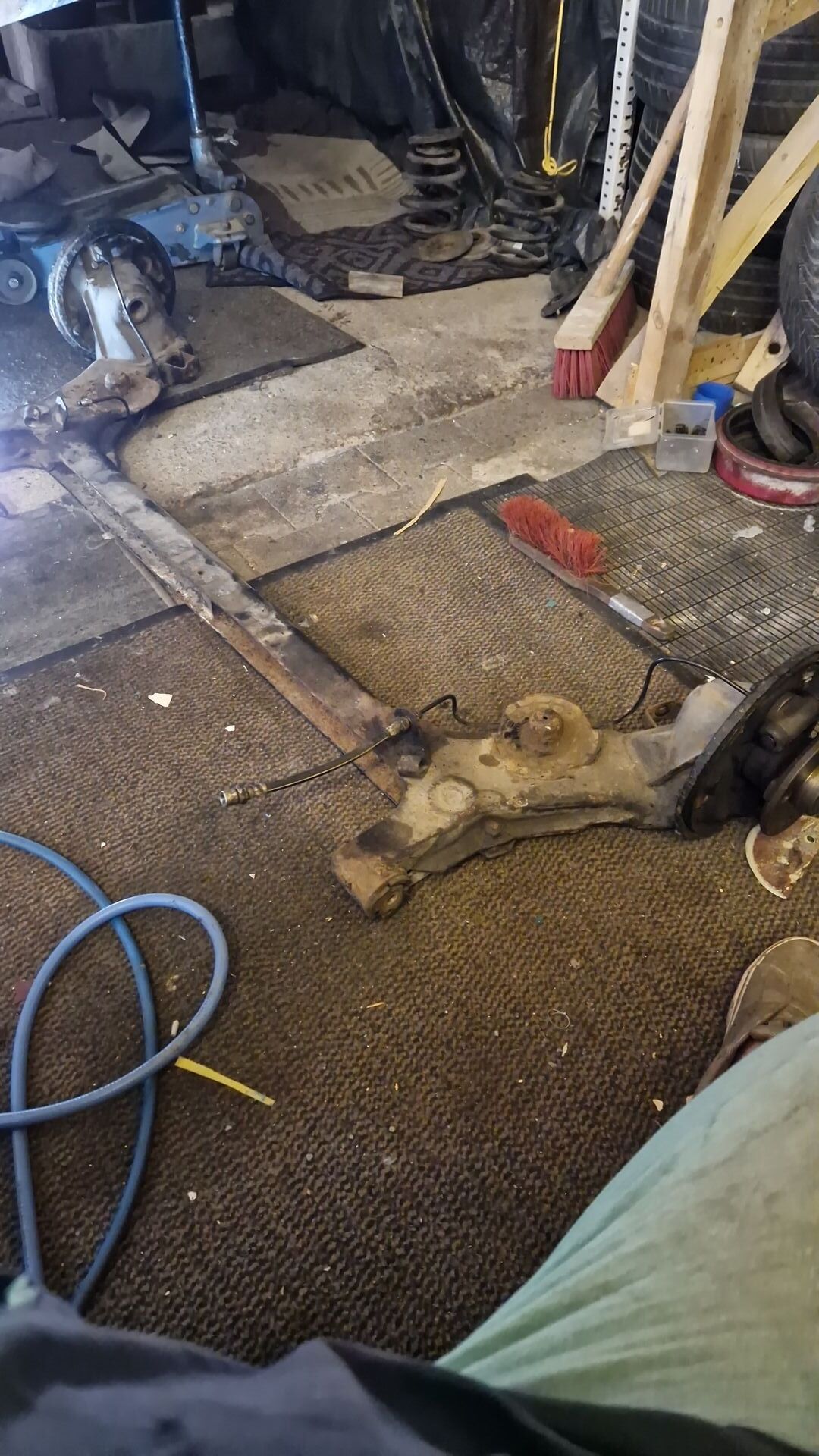

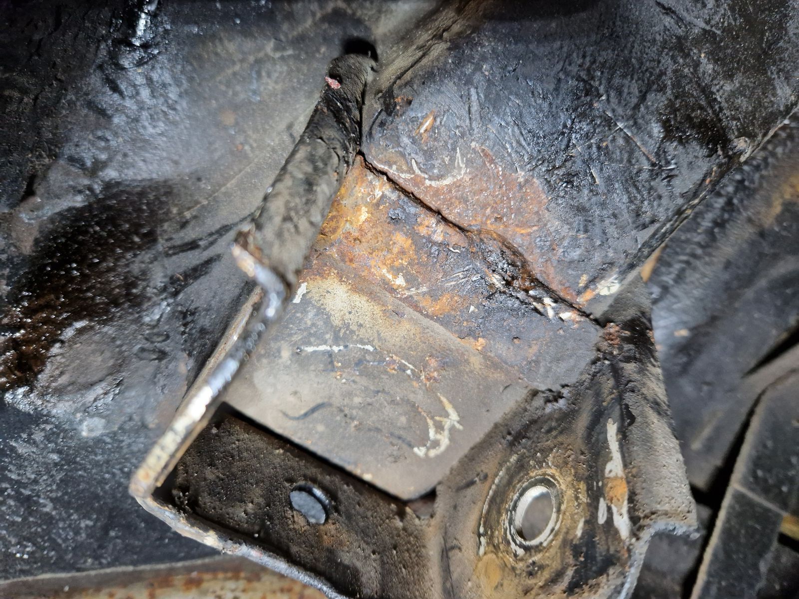

    Hallo zusammen alle alten Gummilager"rausoperiert"War wie erwartet nach 35 Jahren bischen aufwendiger hat aber gut geklappt.Auf der einen Seite ging es ganz easy da die Stahlbuchse sich gelöst hatte und sich ganz einfach austreiben lies .Da konnte ich ganz einfach den Gummi mit Küchenmesser rausschneiden.Andere Seite ging nur Gummi ausbohren.Nach dem einsägen liesen sich die Hülsen Leicht ausschlagen.Wie ist eigenlich die richtige Einbaulage der neuen Gummis .Grüsse Thomas :thumbup: Nachtrag Ankerbleche sind noch gut nur bischen entrosten usw.

    Beim Opel Kadett E (Verbundlenker-Hinterachse) müssen die zwei großen Dämpfungsbuchsen (Achskörperlager) zwingend in einer fest vorgegebenen Ausrichtung eingepresst werden, um die korrekte Kinematik und Haltbarkeit der Hinterachse zu gewährleisten
    Korrekte Einbaulage und Ausrichtung
    1. Flucht der Gummisteg-Aussparungen: Das Gummilager ist nicht vollflächig gegossen, sondern besitzt freie Segmente (Nieren/Aussparungen) für eine gezielte Flexibilität. Diese Nieren müssen horizontal fluchten. Die Haupt-Gummistiege müssen im eingepressten Zustand parallel zum Längslenker verlaufen (also in Fahrtrichtung zeigen).
    2. Markierung beachten: Viele Original- und Zubehörbuchsen verfügen über eine kleine erhabene Nase, einen Punkt oder Pfeil auf dem äußeren Metall-/Aluring. Diese Markierung muss exakt auf die Schweißnaht bzw. die Gussnase des Achskörpers ausgerichtet sein, welche am Aufnahmeauge der Hinterachse verläuft.
    3. Einpressrichtung (Symmetrie): Die Buchsen werden von außen nach innen bündig in das Achsauge eingepresst. Achten Sie darauf, dass sie auf beiden Seiten symmetrisch sitzen und nicht verkantet sind. []

    Da du klugerweise Bilder davon gemacht hast, kannst du dich doch auch an der Einbaulage der alten Buchsen orientieren ..

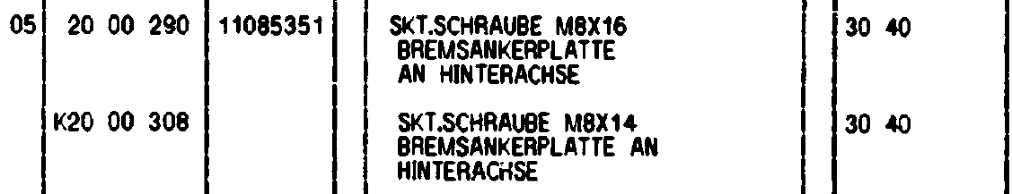

    Hallo Thomas F.
    anbei die gesuchten Drehmomente; diese sind nicht im Werkstatthandbuch enthalten sondern in der Übersicht der Drehmoment Richtwerte für alle Fahrzeuge.
    • Hinterachse an Unterbau 105 Nm (stets neue Sicherungselemente verwenden)
    • Bremsankerplatte 28 Nm
