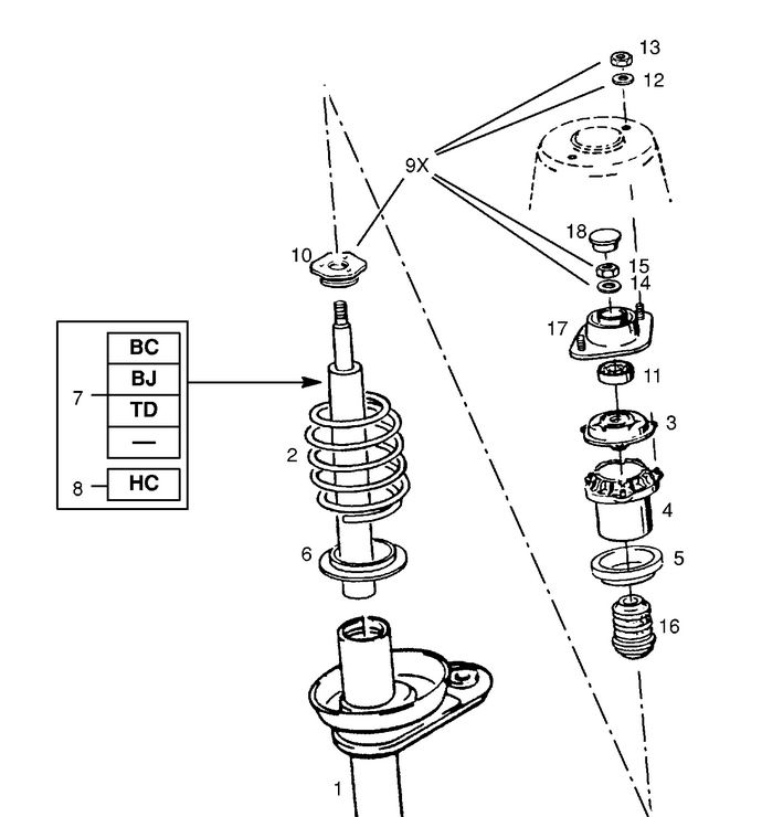

sieht e so aus, dass die federaufnahme oben eine tellerform hat. Nicht das das domlager vom e da dran kommt.
Das ist einer der Gründe, weshalb ich meine, dass D-Kadett Federbeine nicht im E-Kadett passen werden:
Der obere Federteller ist beim Kadett-D noch unten hin gekröpft (also in die Feder hinein), beim Kadett-E nach oben hin (also von der Feder weg).
Beim Kadett-D ist das Domlager oben zum Dom hin flach, der "Topf" mit dem Dämpfungsgummi ist unterhalb der Befestigungsplatte und sitzt im oberen Federteller.
Beim Kadett-E ist das Domlager unten flach, der "Topf" mit dem Dämpfungsgummi ist oberhalb der Befestigungsplatte und sitzt somit sogar oberhalb des Doms.
Also genau entgegengesetzt wie beim Kadett-D.
Ich hab das gestern Abend mal ausgetestet:
Das E-Kadett Domlager schlägt an dem D-Kadett Federteller an.
Man müsste eine ca. 1cm starke Distanzhülse dazwischen setzen, damit sich das Federbein wieder frei drehen lässt.Ein weiteres Problem wird aber auch der Durchmesser der D-Kadett Feder bzw. des D-Kadett Federtellers sein:
Dieser beträgt ca 165mm (E-Kadett = ca. 105mm)
Der Dom beim Kadett-E hat aber an der schmalsten Stelle, da wo das Domlager festgeschraubt wird, aber nur einen Außendurchmesser von ca 158mm.
Von daher würd ich sagen:
D-Kadett Federbein im E-Kadett passen NICHT. -
