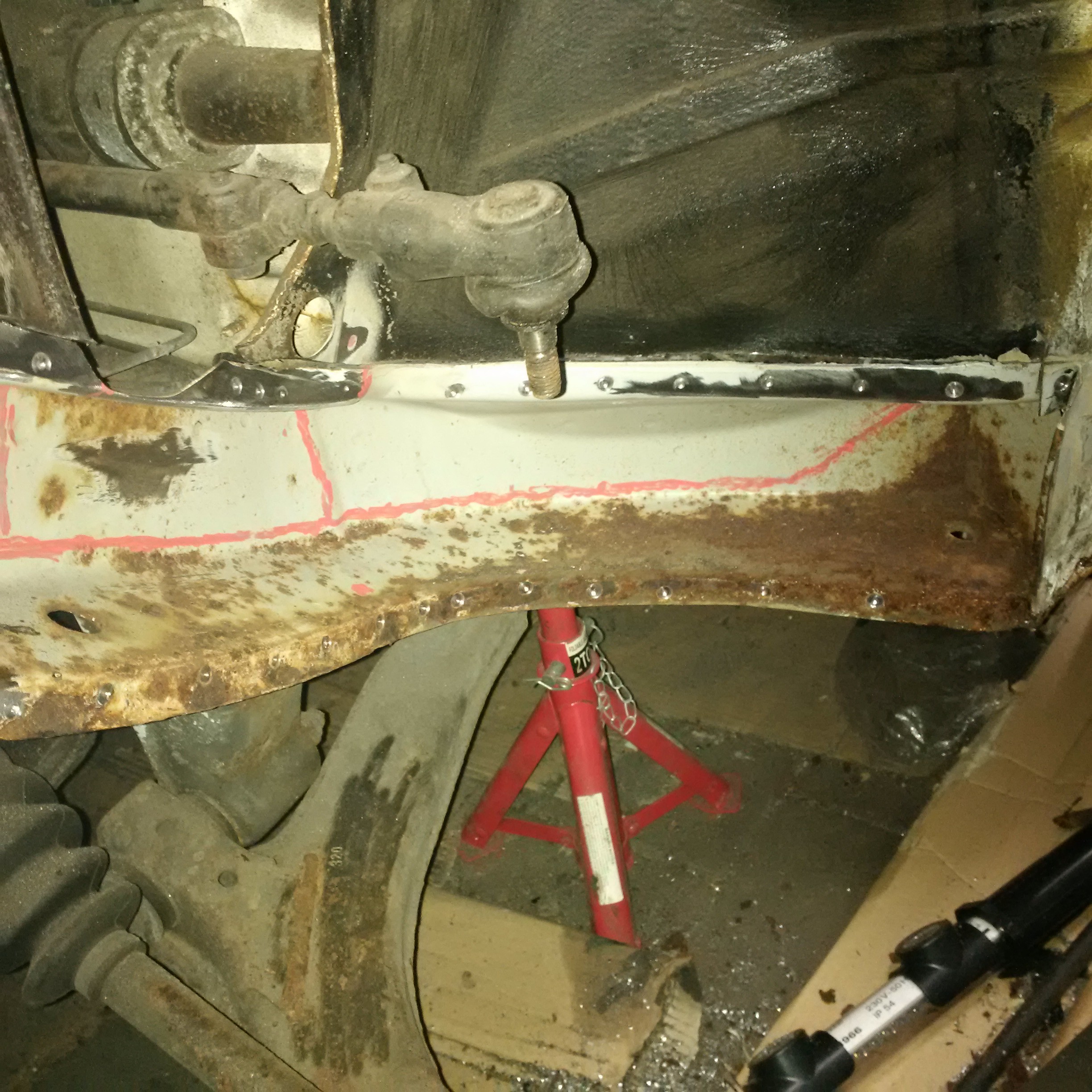

    Bin gerade am Restaurieren meines Kadetts. Entroste gerade die Längsträger und würde die Stütze dazu jetzt ausbauen. Muss die Position super genau eingehalten werden, beim neu einschweißen oder darf das ein wenig abweichen? Natürlich darf er nicht komplett daneben hängen :)

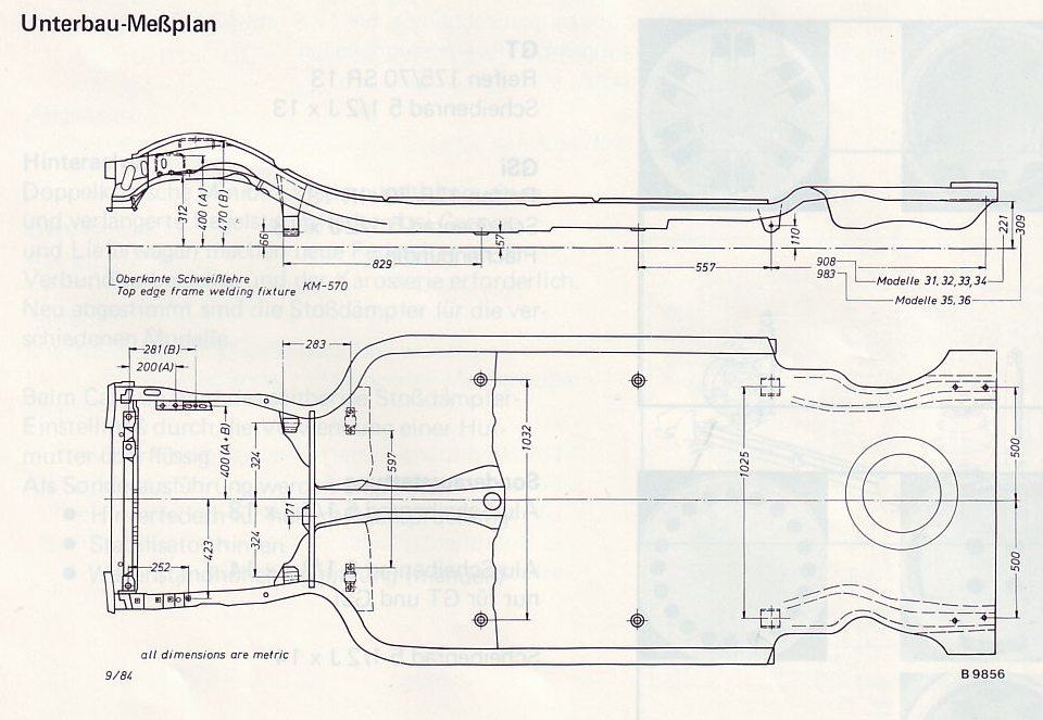

    Ich würde mir eine Lehre machen, damit der neue wieder so drin sitzt die der Alte.

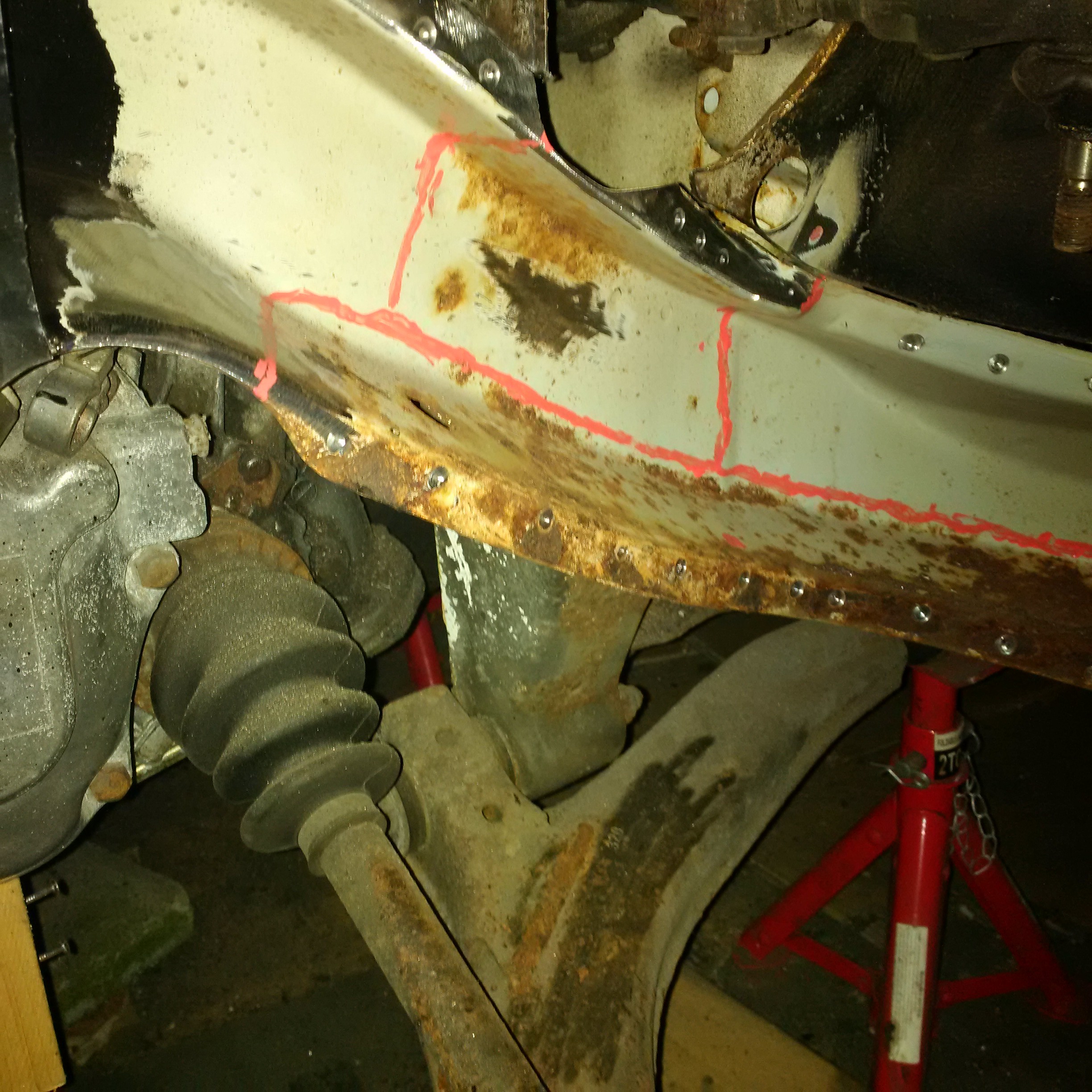

    Das Rote will ich nämlich raus trennen und ersetzen. Der kleinere Teil ist die Stelle. Wo die Stütze an dem Träger fest geschweißt ist.

    Ich würde (habe ich sogar ^^) mir eine Rahmenlehre bauen.
    Da man beim Kadett serienmäßig nichts am Fahrwerk verstellen kann, wäre es ungünstig, wenn der Bock nachher nicht mehr gerade aus läuft.
    In meinem Umbaubericht siehst du als Idee meine Lehre, vielleicht hilfts als Anregung.
    So hat man immer 4 fixe Punkte, wenn man einen Punkt rausflexen will.
