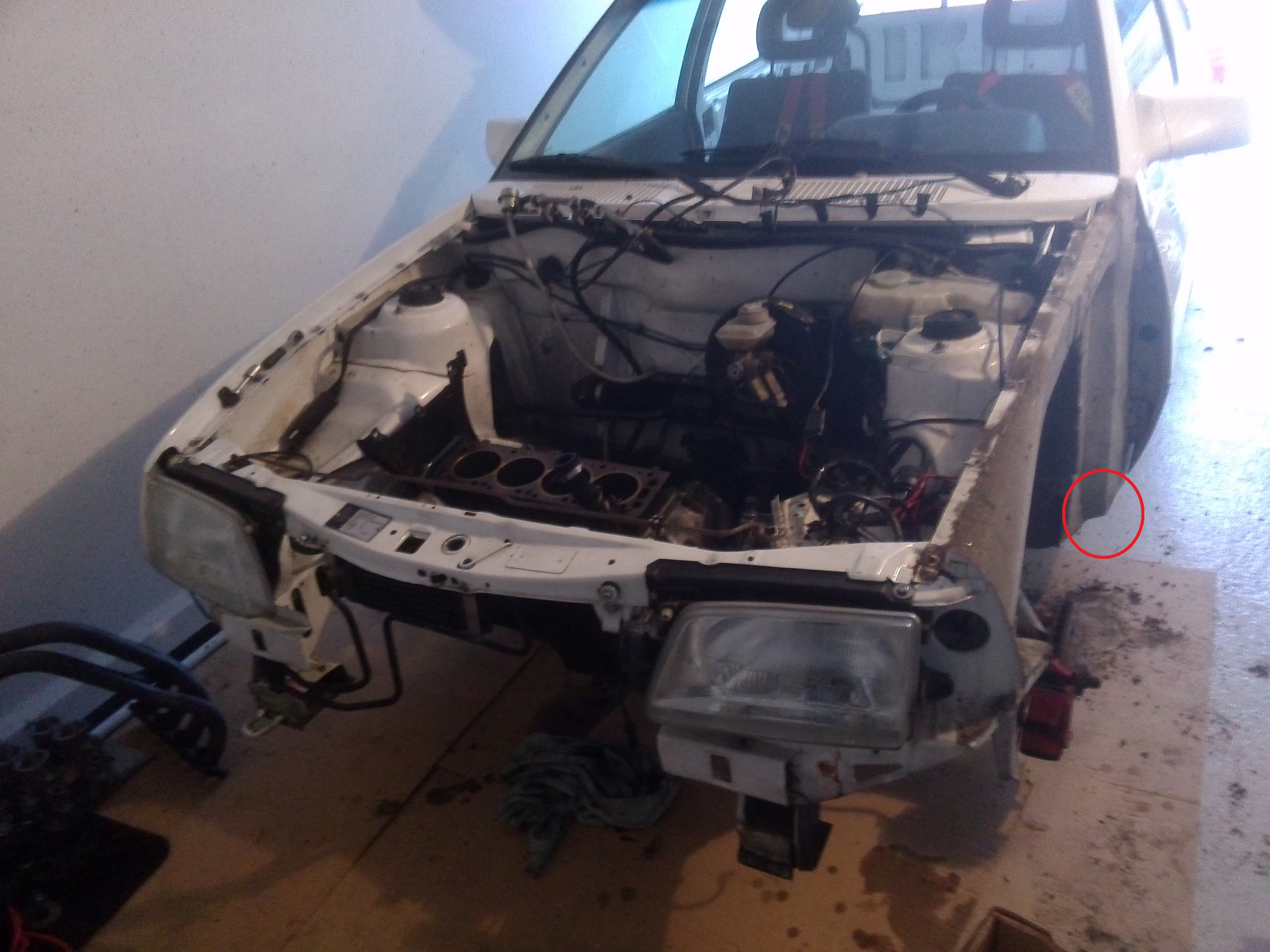

    Ich zerlege grade einen meiner Kadetten wegen einiger Umbau- und Wartungsarbeiten, dabei fielen mir Risse im Blech auf die von vorne links von dem Schwellerblech zur A-Säule gehen relativ entlang der ecken des Bleches.
    Der Schweller ist noch original und nicht rostfrei. Ich habe auch noch einen GSI 16v bei dem ist mir vorn links der Wagenheber durchs Blech gegangen, auch dieser hatte keinen Sichtbaren Rost. Habe da aber noch nicht weiter nachgeschaut, aber ich wette das der ebenfalls Risse im Blech hat und das dann nachgeben hat.
    Da ich sowas noch nie gesehen oder gehört habe, will ich jetzt mal hören ob von euch sowas schonmal jemand gesehen hat?
    Leider habe ich kein Detailbild gemacht, das reiche ich nach.
