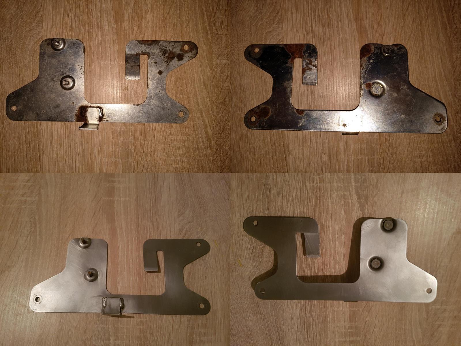

#43 zwischenzeitlich noch die halteplatte öltank in zitronensäure gelegt, danach mit einem feinen schleifschwamm mattiert und erstmal bis zur weiterverarbeitung mit nevr dull bearbeitet.
hab davon ein vorher-nachher bild gemacht

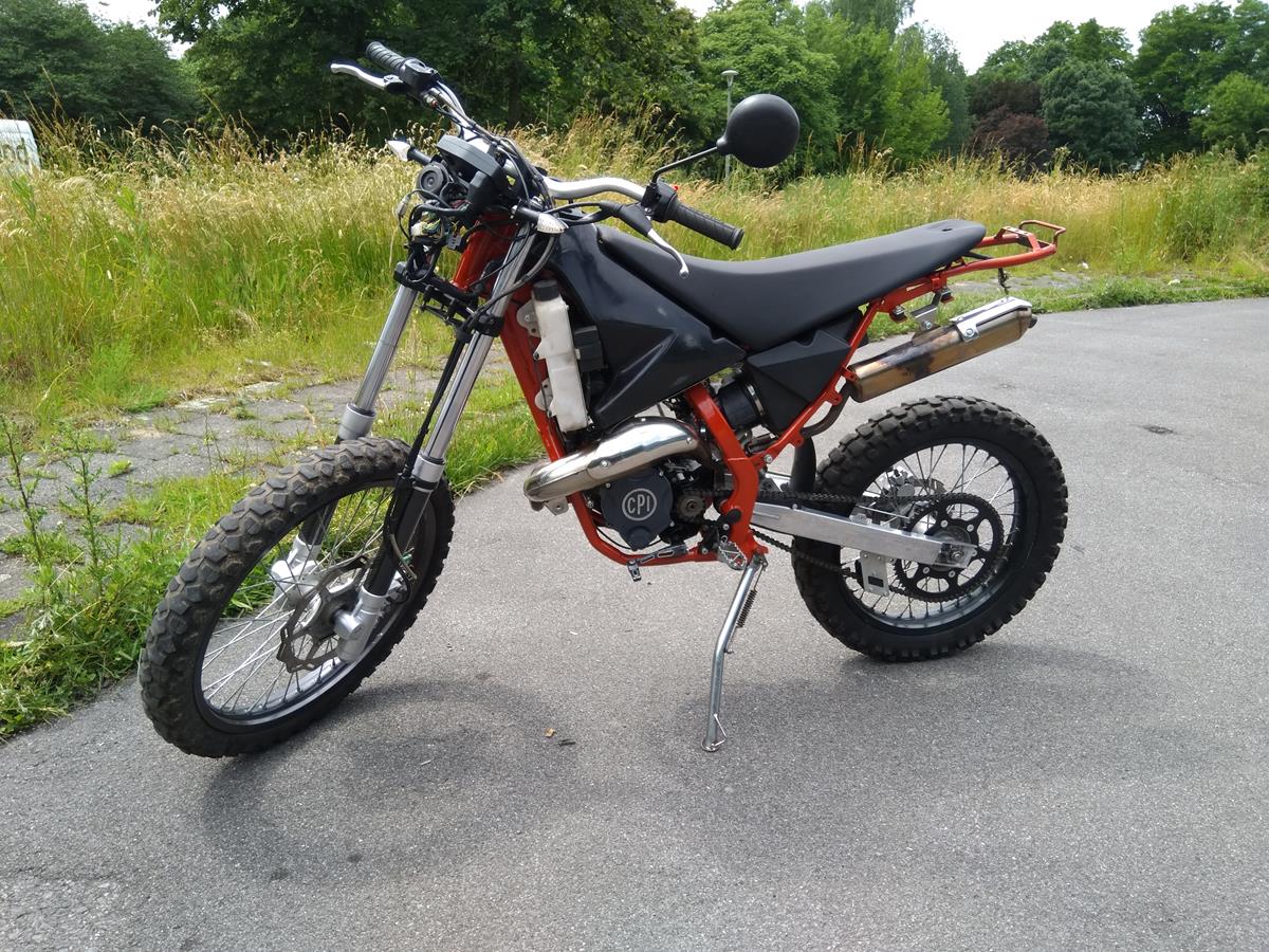

#46 da ich irgendwie immer wieder vergesse bilder zu machen, reiche ich mal eins nach.

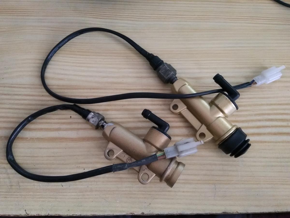

zwischenzeitlich habe ich mich mal der bremse gewidmet, nachdem ich erst vorne probleme mit kontaminierten belägen hatte, bremst es dort nun zufriedenstellend. hinten ist jedoch wohl ein neuer bremszylinder fällig, da ich keinen druck ins system kriege.

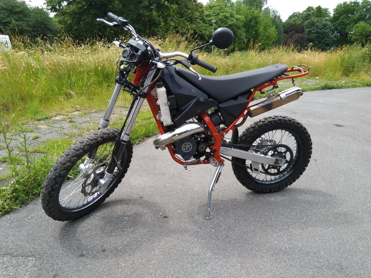

tendiere dazu, das die maschine weisse plasteteile kriegt...

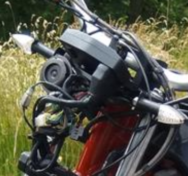

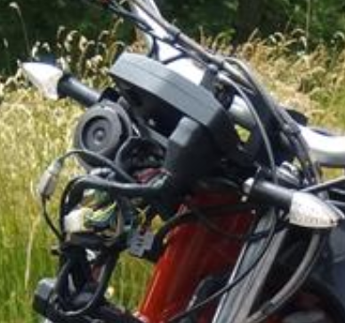

das chaos sieht man zum glück später nich. den kabelbaum hätte man dort sicher anders konstruieren können, jedoch wollte ich nicht zuviel abändern. heute erstmal für den neuen bremszylinder den druckschalter (fürs bremslicht) mit kabel sowie stecker versorgt, da der alte nicht passt (m10x1 vs m10x1.25). hatte zum glück noch einen druckschalter liegen, der passte. stecker im zubehör besorgt und nen stück kabel.

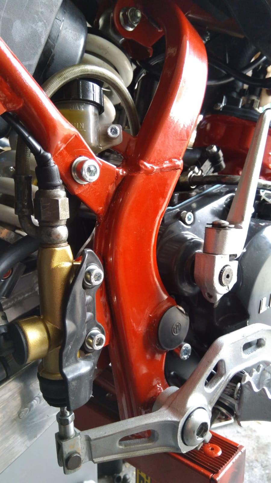

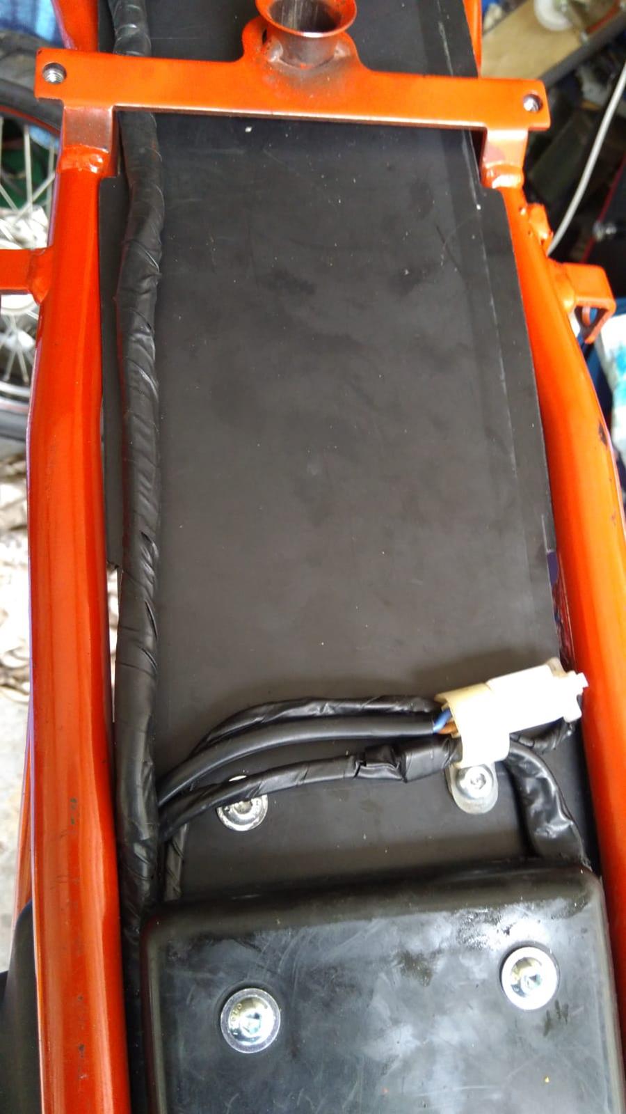

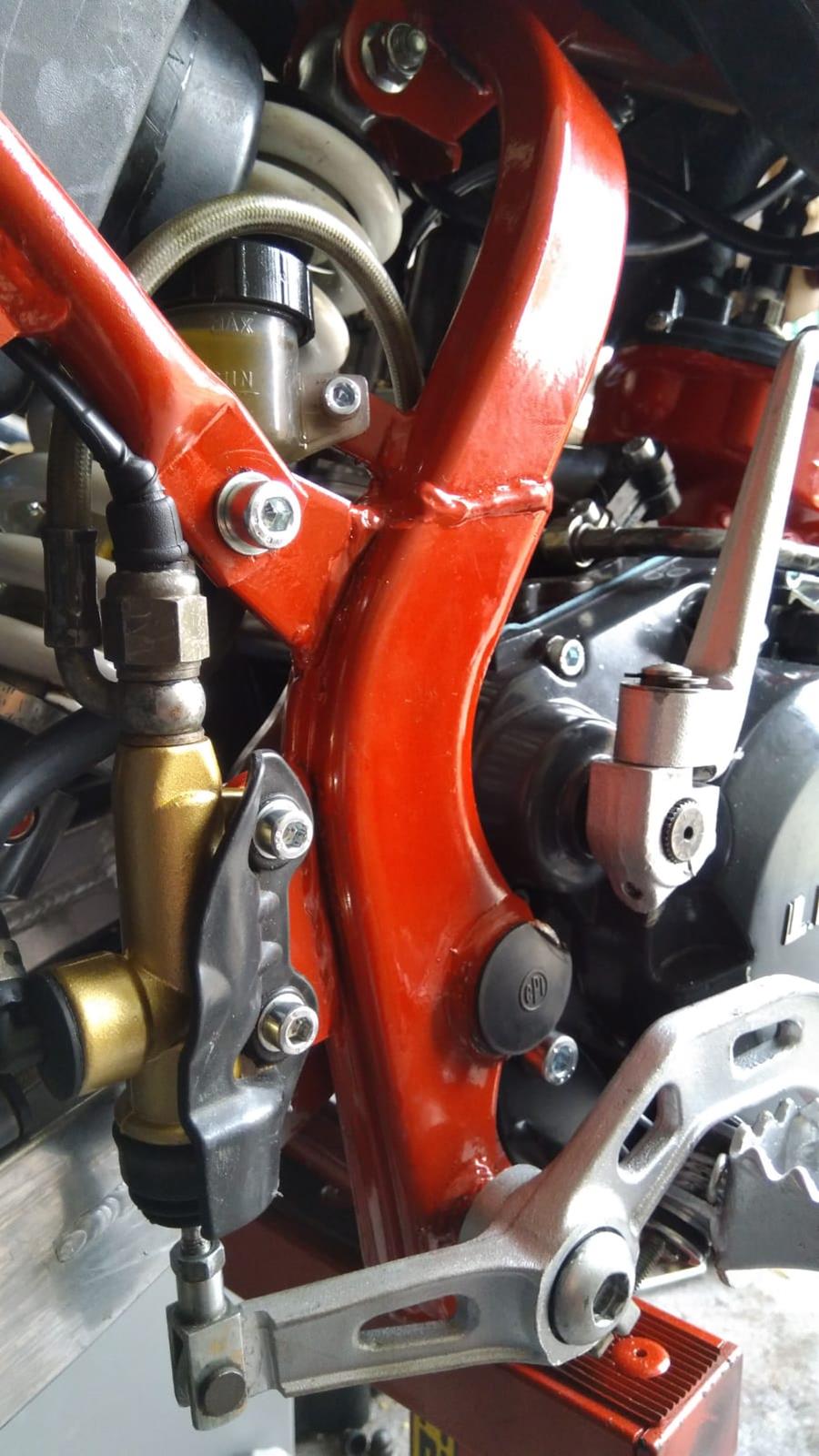

#49 so, bremsgeber ist montiert, schön harter druckpunkt. insgesamt bin ich zufrieden. weiterhin hab ich statt dem batteriekasten aus einem streifen kunststoff ne abdeckung im radhaus montiert und dort die kabel etwas geordnet.
musste aber leider doch wieder den motor öffnen, weil sich wieso auch immer was verkantet hat und der motor nicht mehr leicht drehte. hatte erst panik, das ich mir nen reiber gefahren hab, dem war aber nicht so. glück im unglück, eine lockere mutter am primärtrieb entdeckt, der mir denselbigen definitiv zerlegt hätte. da war vorher wohl ma einer dran und hat die schraubensicherung vergessen -.-

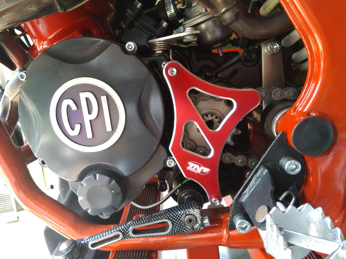

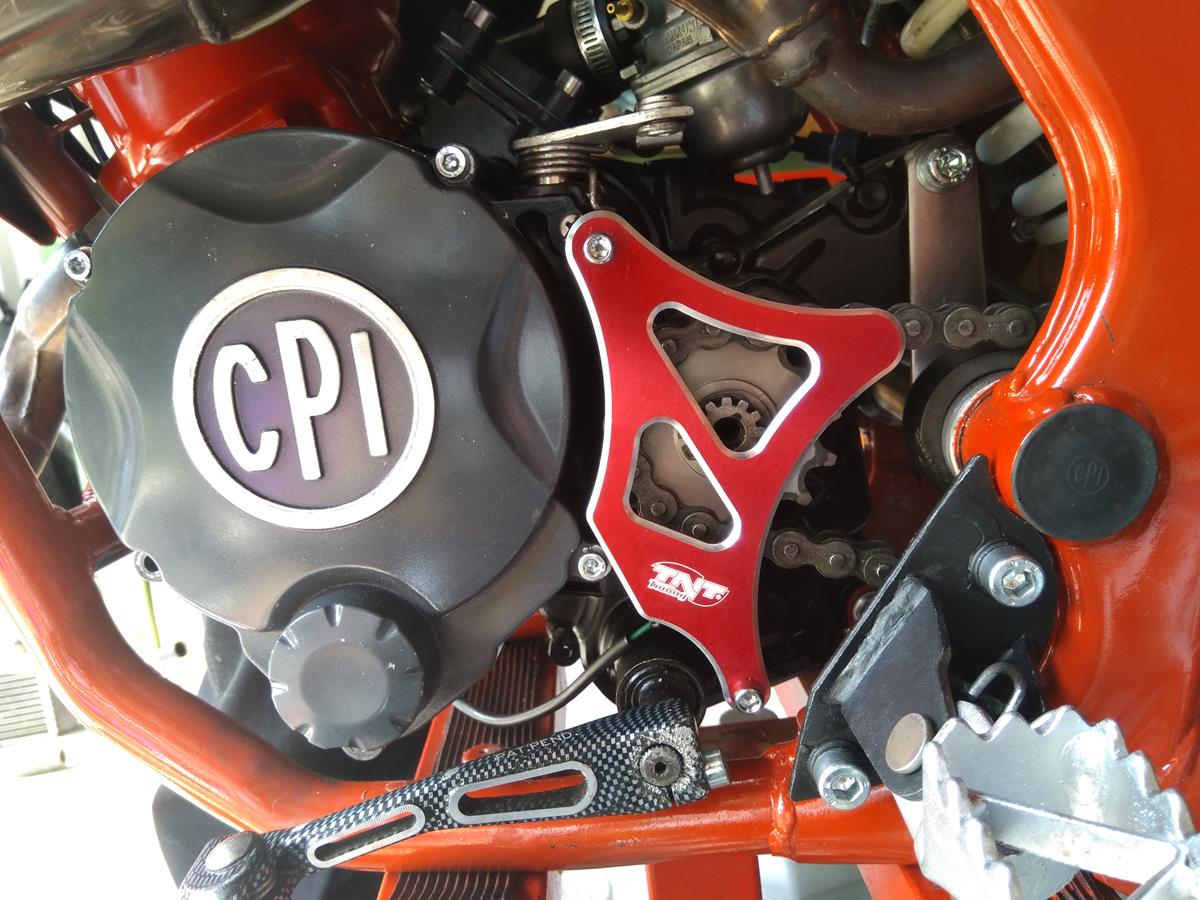

#50 so... verkleidungen und auch ritzelabdeckung vorn sind angekommen. letztere wurde auch direkt montiert, schaut soweit gut aus, leider beisst sich das elox sehr mit der rahmenfarbe. werde das wohl beim nächsten zerlegen (da die schwinge irgendwann doch mal raus soll) ändern, kriegt der rahmen dann aber eine passende pulverung. weiterhin werde ich wohl den ausrückhebel und auch den schalthebel gegen eloxierte teile tauschen beizeiten.
die verkleidungen (in weiss) passen leider nicht, da zwischen den baujahren der tank mal geändert wurde. habe nun einen tank für das neuere modell ergattert, vorteil ist, dieser ist auch abschliessbar. es läuft grad im sauseschritt, leider oft im kreis.
