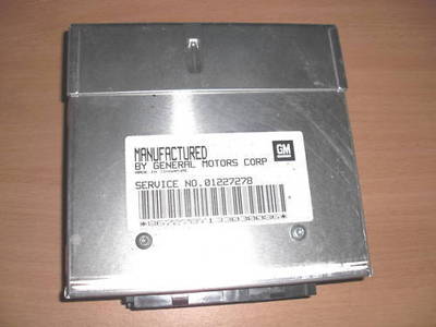

    ich schon wieder zum Thema Steuergerät:
    Nun habe ich im Teiilekatalog nachgeschlagen und folgendes aufgelistet bekommen:
    Demnach kann auch ein Steuergerät für einen C16NZ verwendet werden.
    Ausschlaggebend wird wohl der Programmspeicher sein. Du brauchst einen mit dem Aufdruck Delco ACUS, dieser ist ausschließlich für Motoren mit Automatikgetriebe.
    Die meisten Probleme machen die Steuergeräte, nicht die Programmspeicher.
    Habe Dir folgenden Link herausgesucht: Du solltest es Dir überlegen.
    Kannst auch gerne die Meinungen von anderen Usern abwarten, was die so schreiben oder vorschlagen.
    Es ist ein neues, sehr günstiges, originales Steuergerät für einen C16NZ.
    https://www.ebay.de/itm/332349878800
    Hast Du Dir das Steuergerät in Deinem Kadett schon angesehen?
    Es sitzt vorne im Beifahrer-Fußraum an der A-Säule hinter der Kunstsoffverkleidung. (Eine Abbildung findest Du in dem Buch auf der Seite 107.)
    Diese ist einfach durch zwei Kunststoffstifte/-nägel gesichert, einer sitzt hinter der Klappe für das Serviceheft. Ist es hinter der Verkleidung sauber und trocken?
    Wenn Du den unteren breiten Stecker herausziehst, kannst Du das Steuergerät herausnehmen, nachdem Du die seitlichen Halteschrauben aus dem Kunststoffhalter entfernt hast, Aber bitte vorsichtig die Clipse am Kabelstecker lösen!
    Gleichzeitig kannst Du auch kontrollieren ob die Steckverbindungen in Ordnung und blank sind.
    Das Steuergerät hat im oberen Drittel einen Deckel, der ebenfalls mit 2 kleinen Schräubchen befestigt ist. Darunter sitzt der blaue Programmspeicher.
    Es sollte dann bei Deinem Kadett die "ACUS"-Bezeichnung draufstehen.

    Bestellt habe ich jetzt das von Dir empfohlene Steuergerät :
    Lieferung ca.
    Donnerstag, 13. Sep 2018
    - Freitag, 14. Sep 2018
    "NEU" Motorsteuergerät OPEL Kadett E 01227278 / 815650
    Artikelpreis34,99 EUR
    Stückzahl1
    Artikelnummer
    VersandartDPD Classic
    Danke, dass Du Dir hier echt die Zeit nimmst, ich gebe die Hoffnung nicht auf.
    Auch Deine weiteren Tipps bemühe ich mich umzusetzen.
