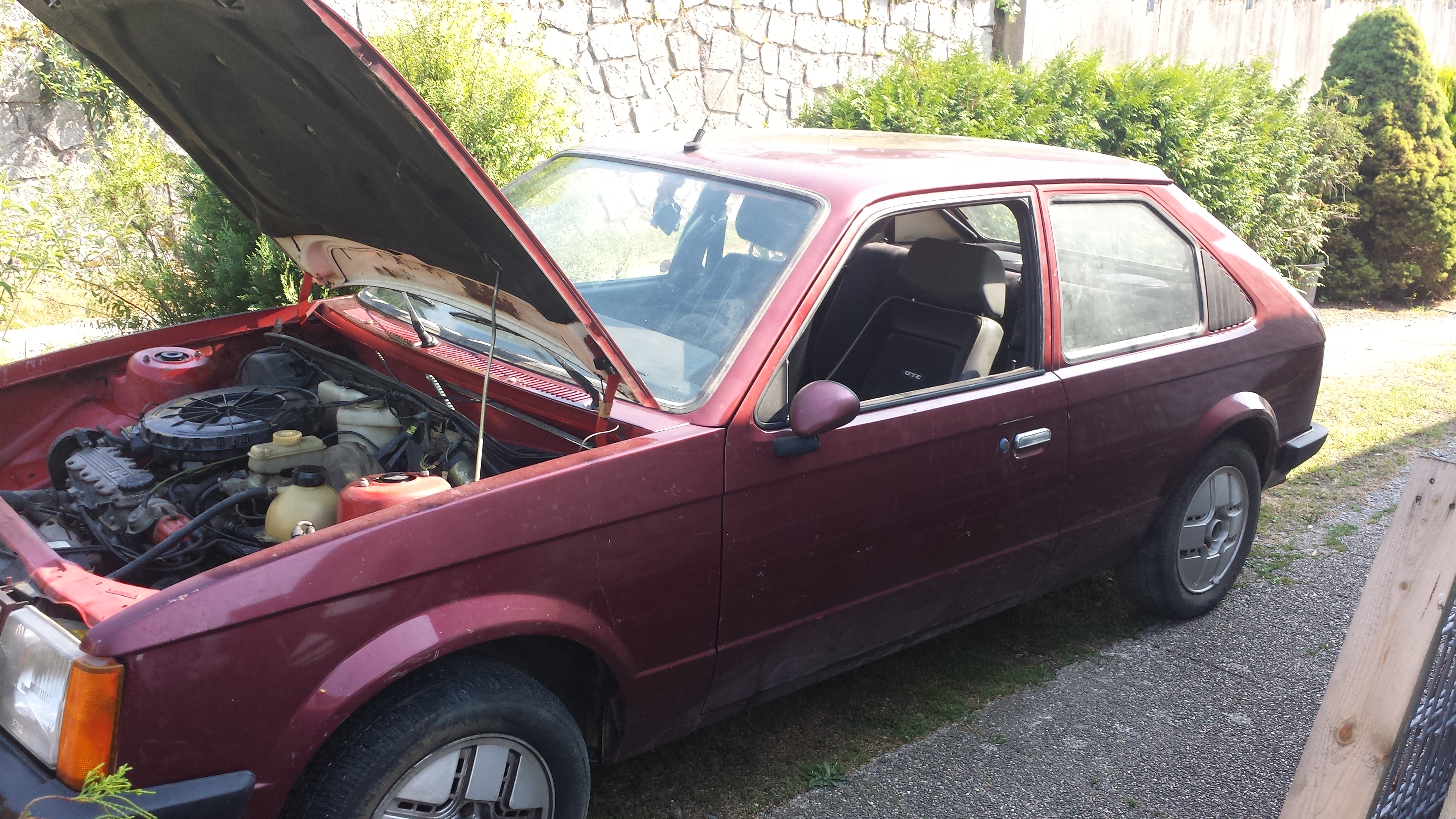

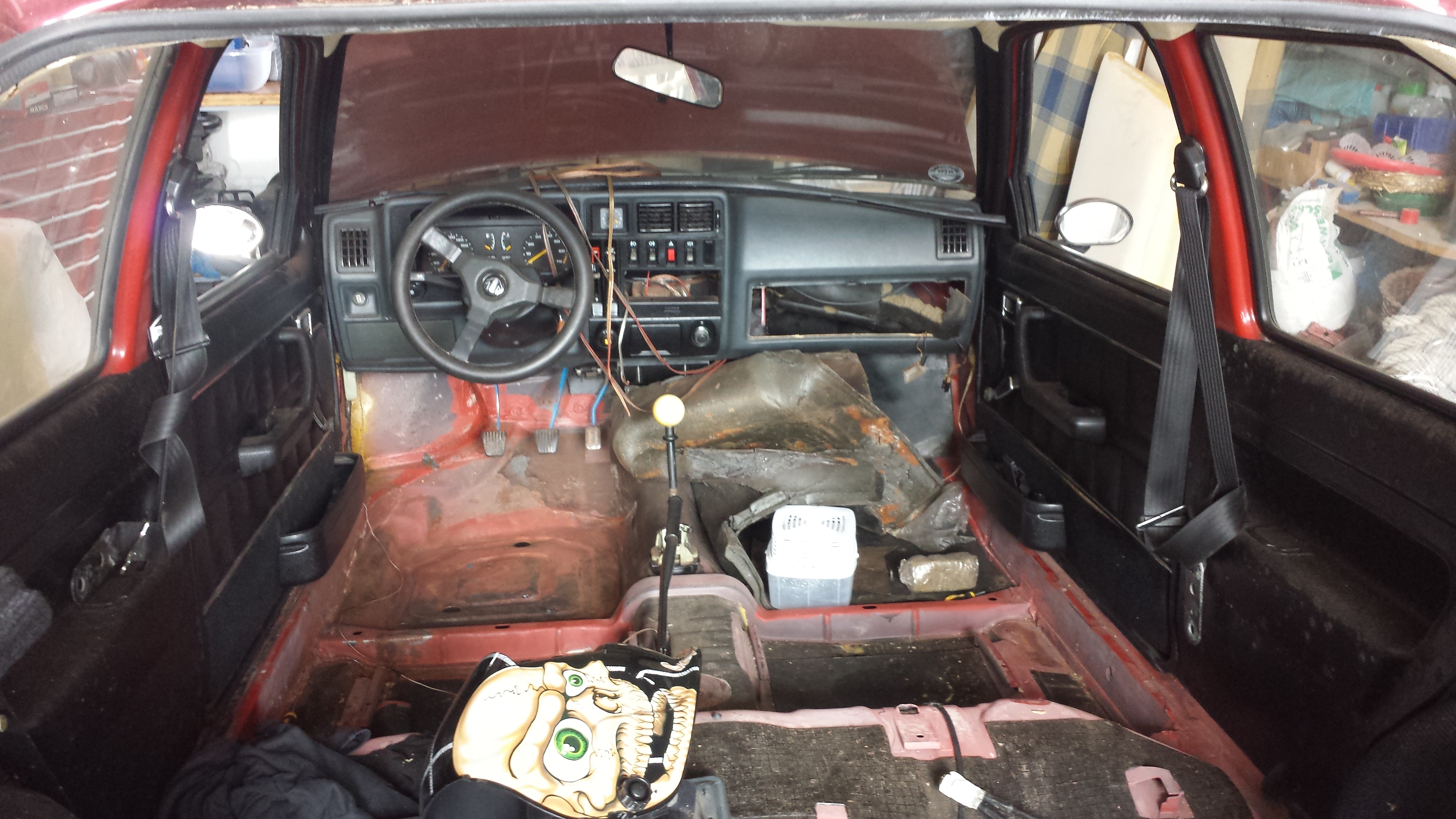

Ich möchte mich erst mal vorstellen :ich heiße Mario bin 3 3 Jahre alt und komme aus dem schönen Schwarzwald. Ich habe zwei kadett d. Einer bj 83 und der andere bj80.
Einer ist fahrbereit mit dem h kennzeichen und der andere wird gerade wieder flott gemacht.

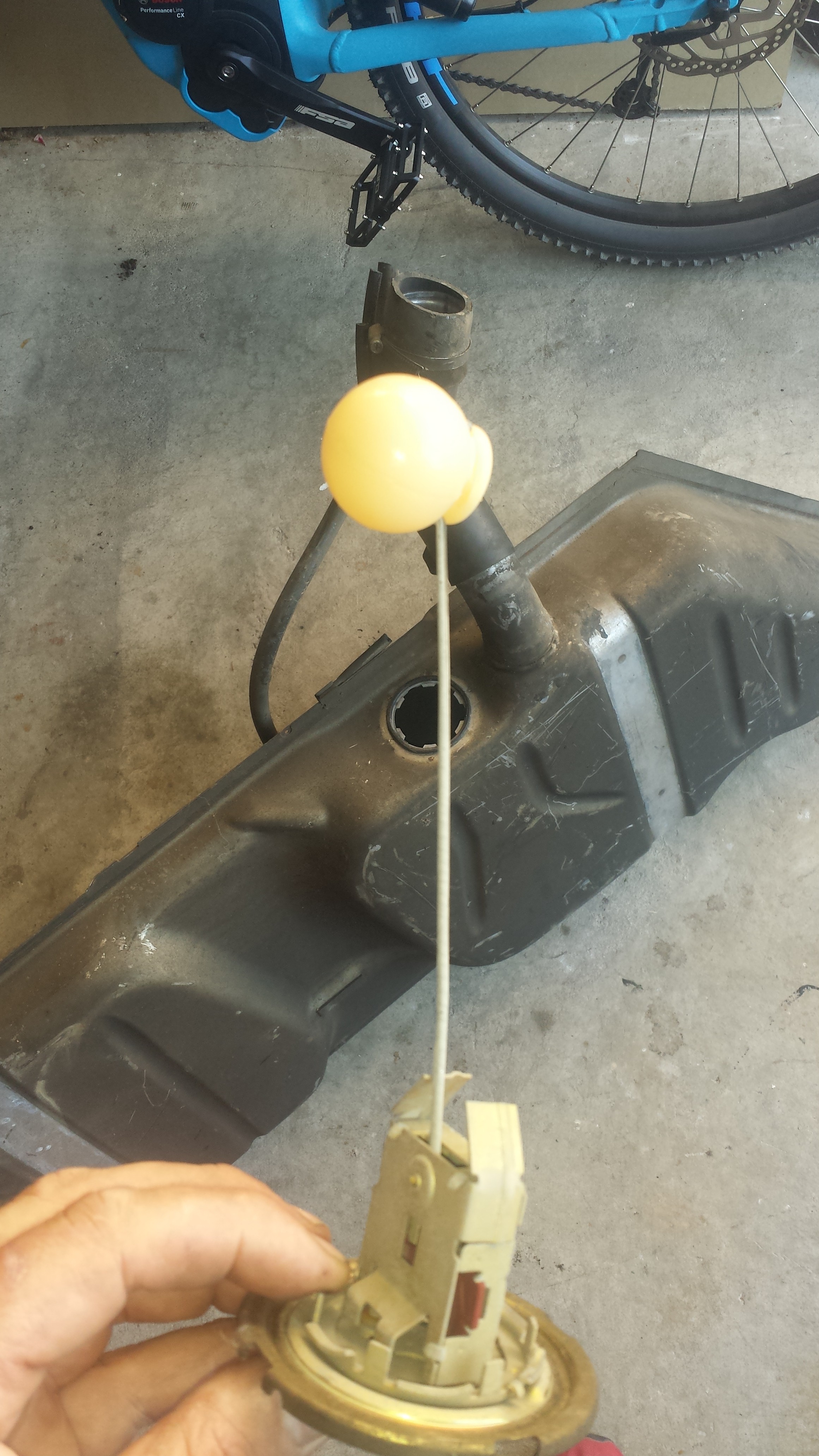

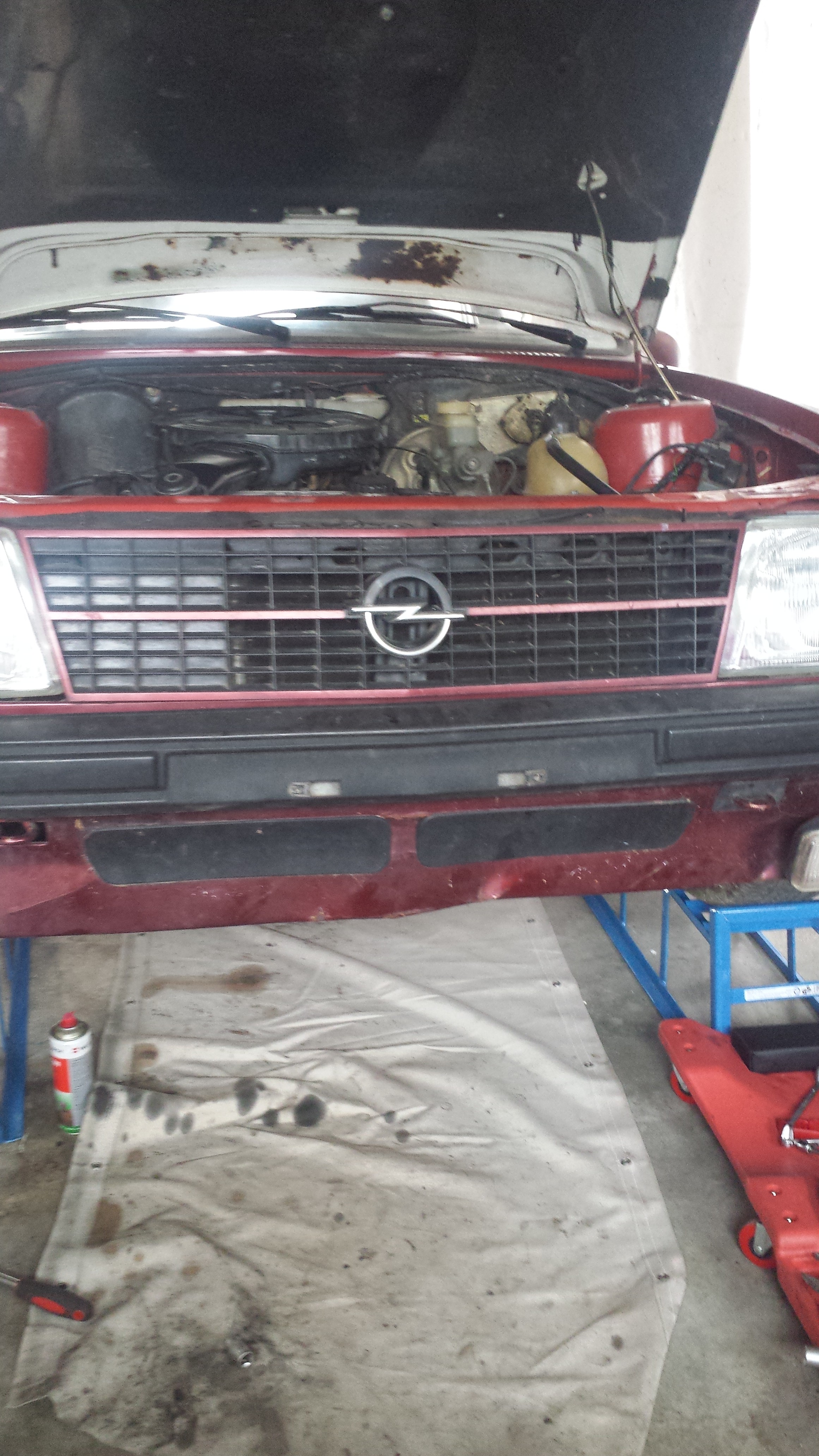

Nun bin ich beim Tank angelangt und weiß nicht wo die Entlüftungsleitung lang geht da sie weggegammelt ist. Es scheint als würde sie bis zum tankdeckel hoch gegangen sein und auch um den Tank herum
Könnte mir jemand vielleicht ein Bild zusteuern wo man es erkennen kann? Vielen Dank dafür.
Grüße Mario
Anbei ein Bild von(bj80) aufzubauenden....
Tank und seine Leitungen

#6 Der D Kadett hat zwei Entlüftungsleitungen. Die Erste Entlüftungsleitung geht vom Rückschlagventil, welches im hinteren rechten Radhaus auf dem Tankeinfüllrohr sitzt, zum Kraftstofftank. Der Anschluss befindet sich oberhalb am höchsten Punkt des Tanks, um da ran zu kommen müssen die Tankspannbänder gelöst und der Tank etwas abgelassen werden.
Die zweite Entlüftungsleitung geht vom selben Rückschlagventil zur Pfalzkante des Tanks, führt im Uhrzeigersinn um ihn herum in Richtung Fahrerseite und endet dort am Ende der linken Tankseite in Höhe unterhalb des hinteren Fussraumes. Der Schlauch endet dort offen! -
#9 Den Entlüftungsschlauch bekommst Du noch bei Opel Classic Parts, hier der Link dazu:
