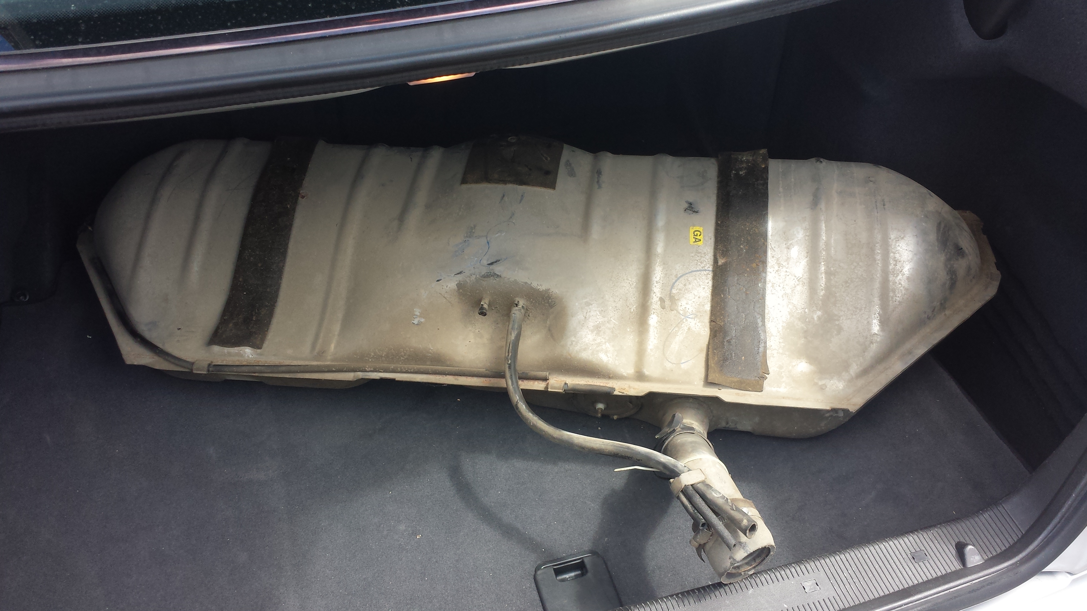

#14 Alles anzeigenTank hab ich einen sehr guten heute bei unserm örtlichen Schrotthändler für 30€bekommen
War ganz überrascht das der soviele Tanks für den d kadett da hat.Vielleicht solltest du die anderen auch Kaufen. Sobald so ein Schrotti platzprobleme hat, misten die aus. Hat hier bei mir auch schon einer gemacht. Da gingen vetdammt viele gute Motoren einfach in den Mischschrott. Unwiederbringlich weg. :wacko:

Jetzt weist Du auch wo alle Schläuche hin gehören, da ja alle Schläuche noch dran sind.Ja das ist auch Spitze

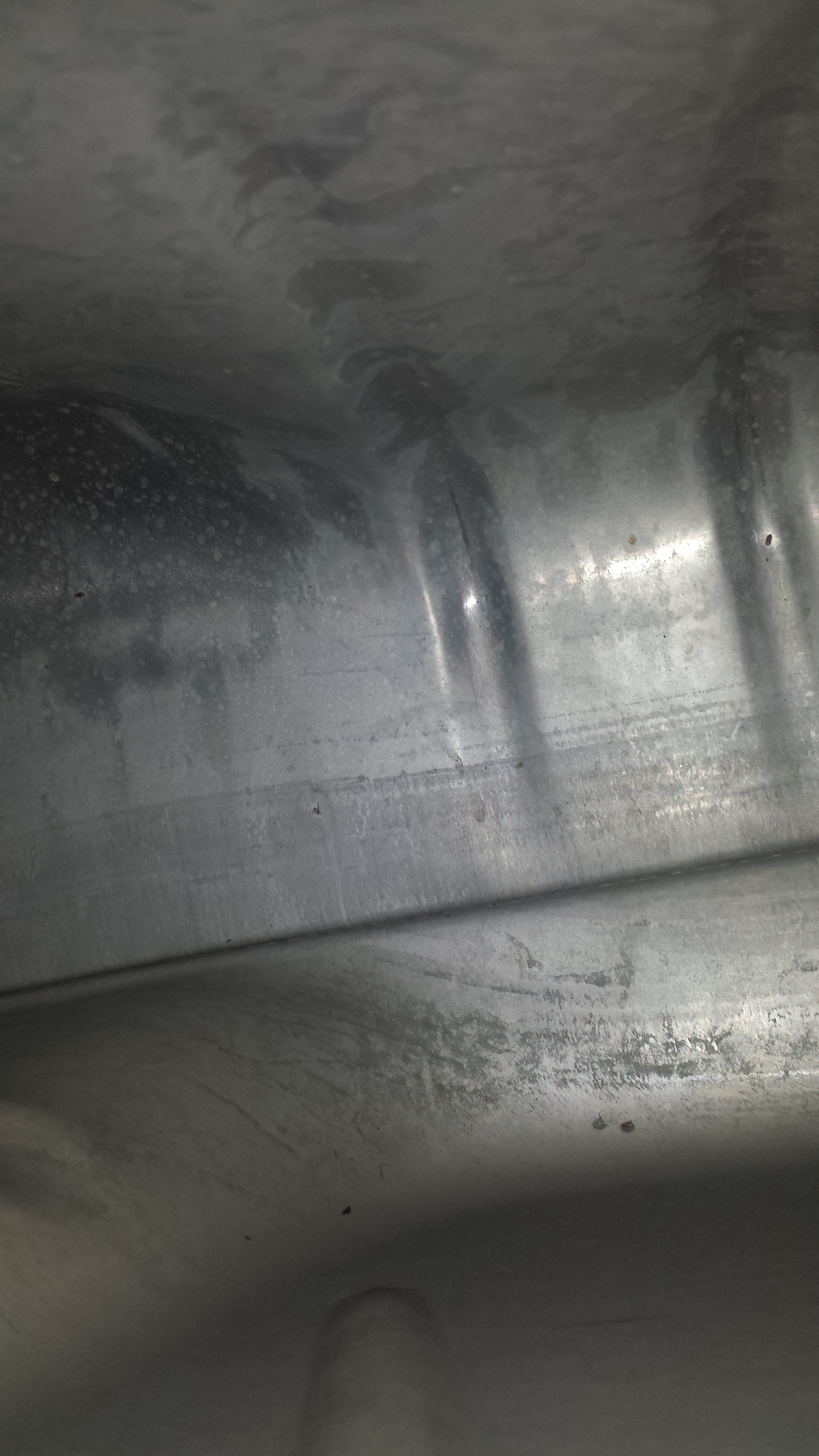

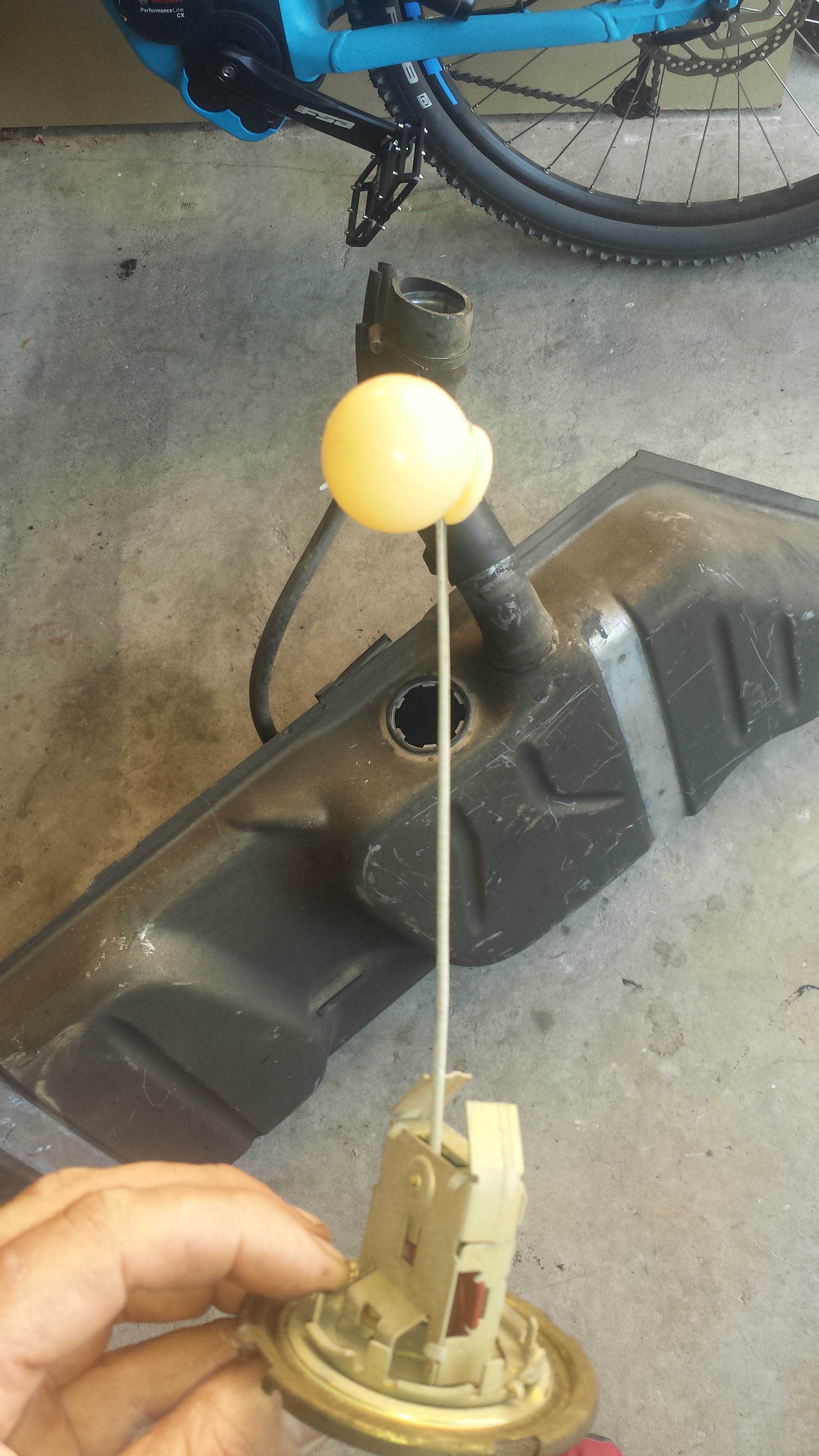

naja Platz Probleme hat der nicht. Der Tank liegt schon 25 Jahre bei ihm laut seiner Aussage. Tankgeber war auch noch drin,der fast neuwertig aussieht. Hab auch grad mal in den Tank genauer geschaut und der ist innen Blitz blank
