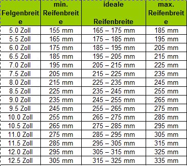

    Die Reifenbreite ist abhängig von dem 7J, nicht von den 13 Zoll.
    Auf einer 7J kann man von 195 - 225 fahren, wenn ich das noch richtig im Kopf habe.
    HAbe da mal eine Liste eingefügt:
