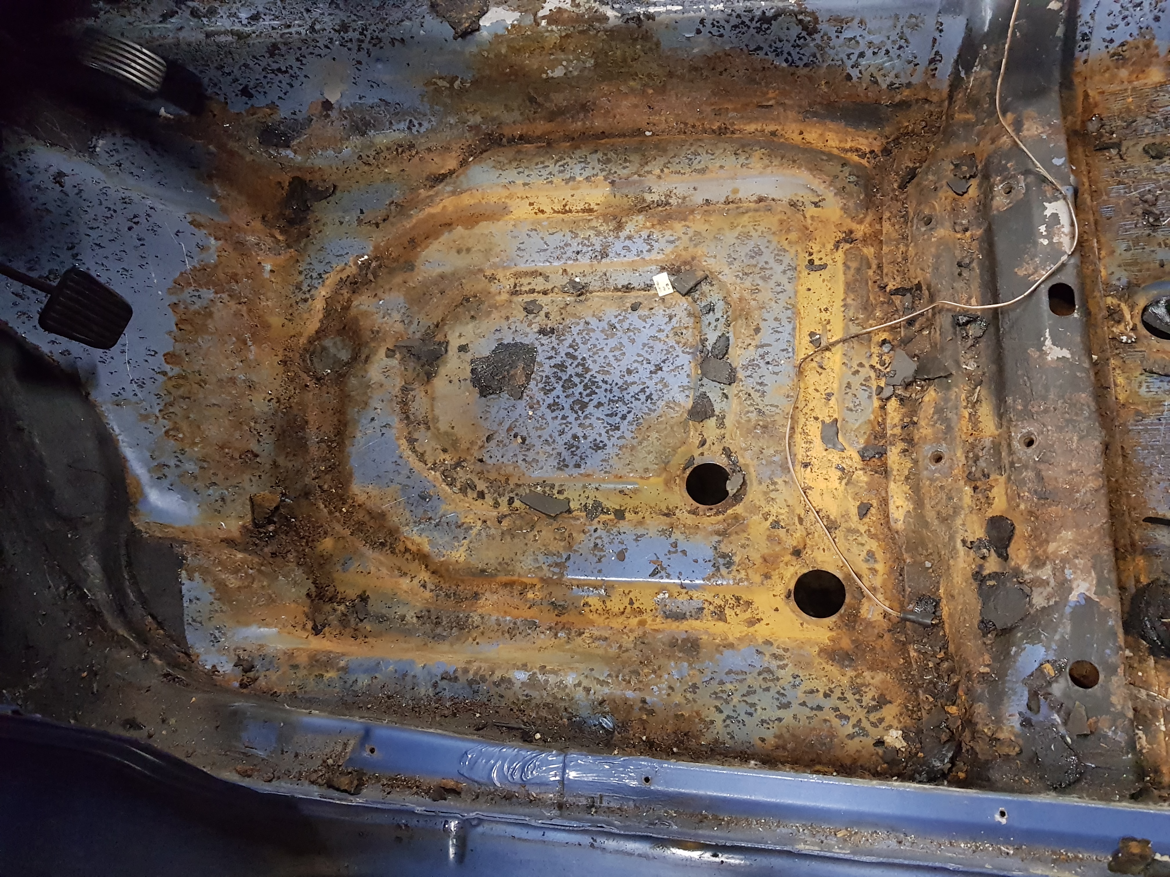

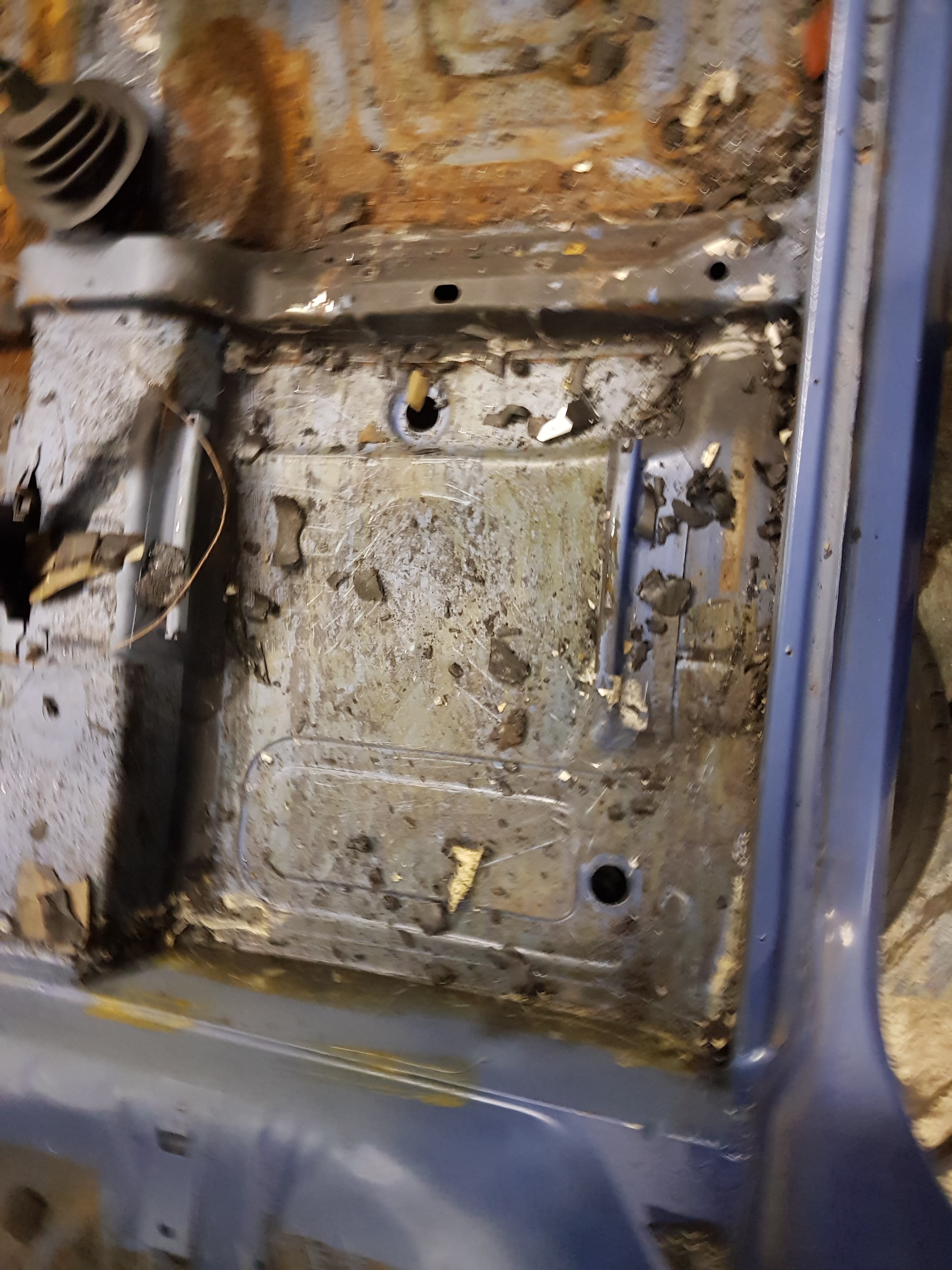

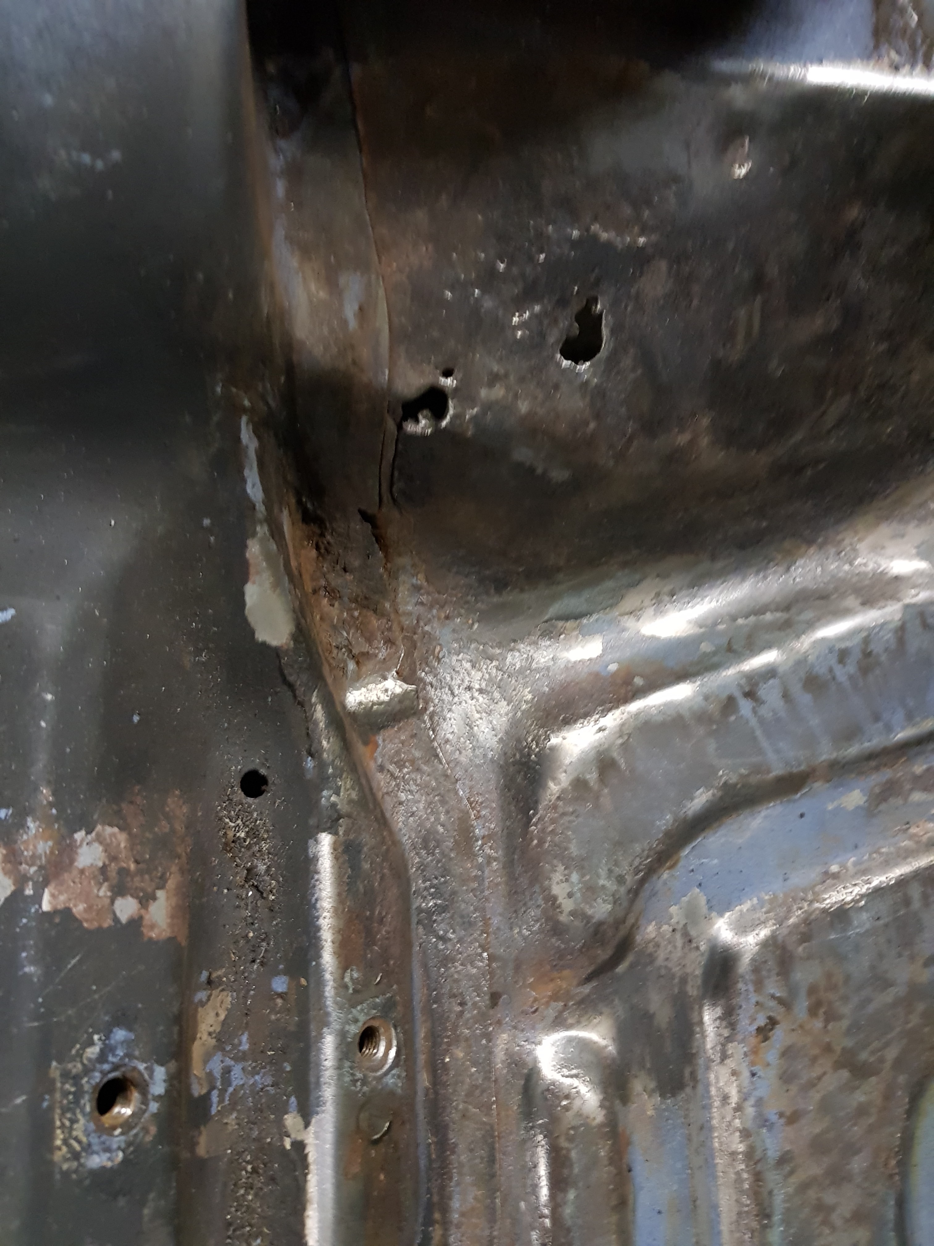

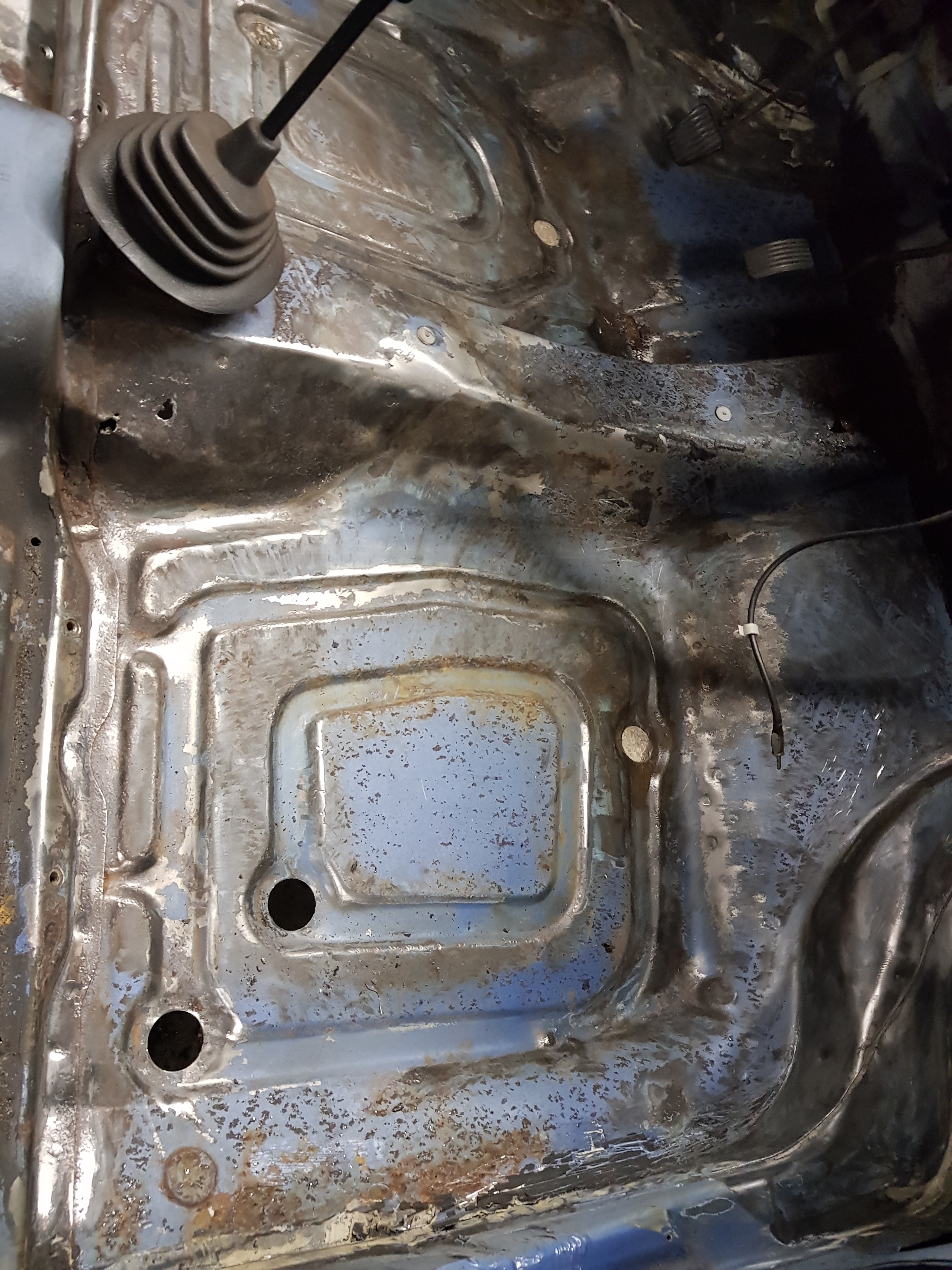

#30 heute mal kurz in der Halle gewesen und den BKV und den wärmetauscher ausgebaut und angefangen die Beifahrer Seite zu entrosen und da hab ich auch ein Loch gefunden.
Auf der Fahrerseite werden wir nicht das komplette Boden tauschen, weil es auf den Bildern viel schlimmer aussieht als es wirklich ist. Ich werde trotzdem wo das Loch ist grossflächig rausschneiden und den hohlraum entrosten.
Was mir viel mehr Sorgen macht sind die a säulen gibt es da komplette reperatur bleche ? Ich hab nämlich noch nichts gefunden.
