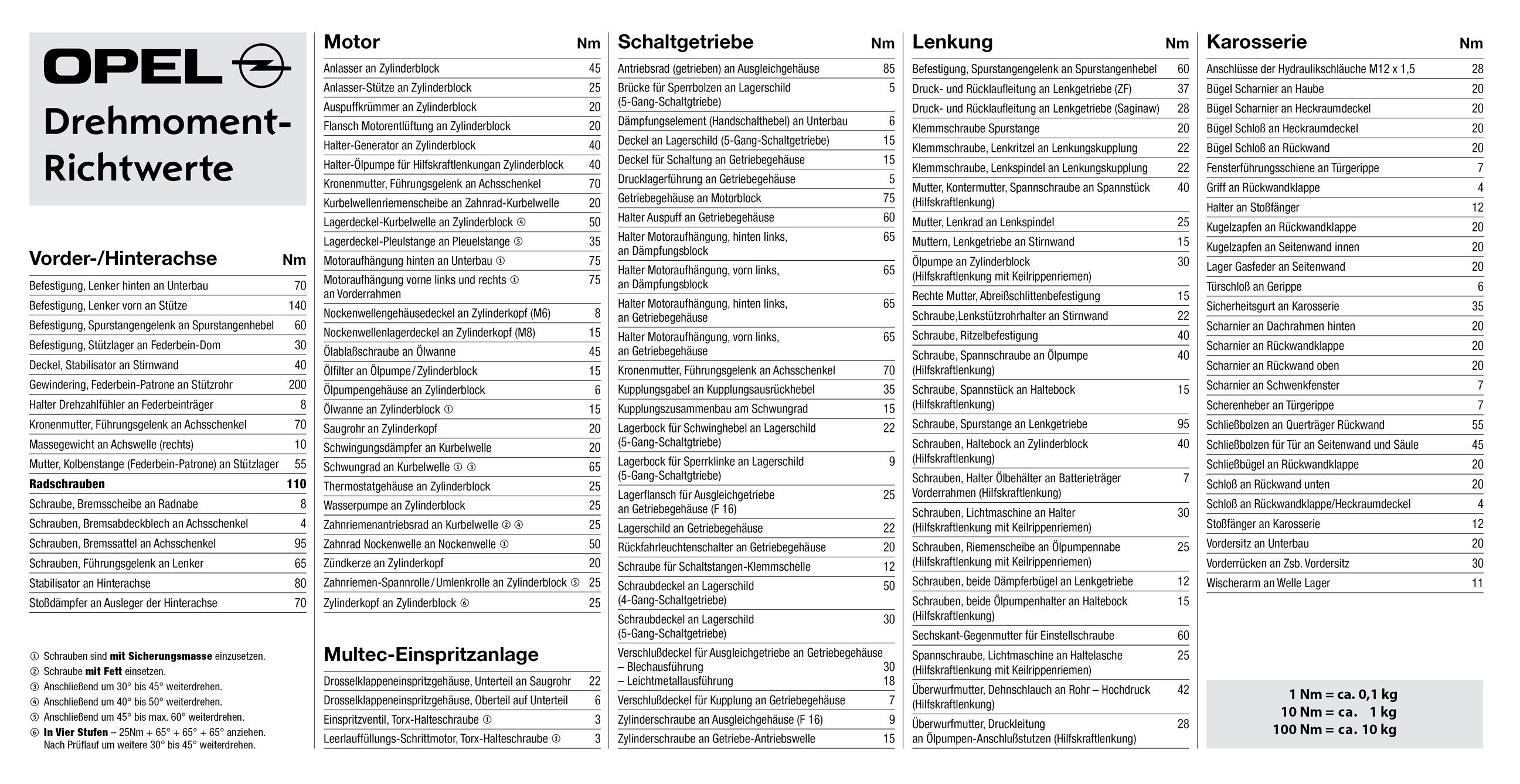

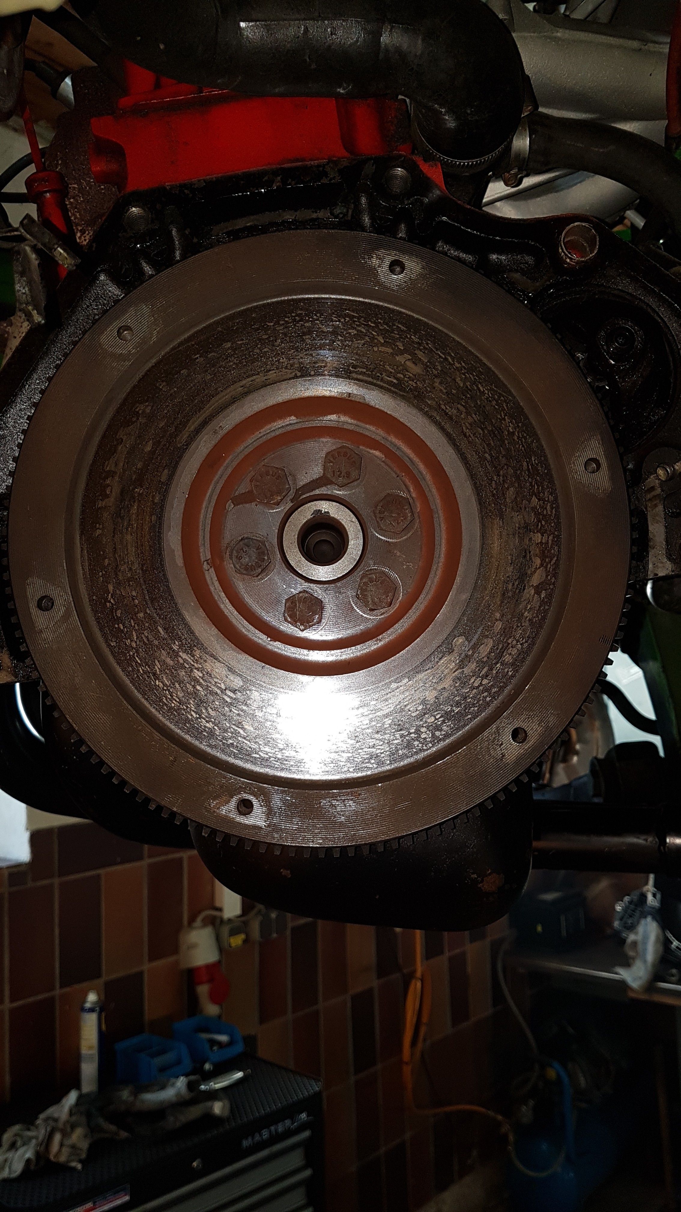

Anzugsdrehmoment des Schwungrades
#3 Du meinst Schwungrad an Kurbelwelle?
Laut Hersteller wird jede Schraube mit einem bestimmten Drehmoment angezogen, in der Praxis schaut das meist anders aus, da ziehen erfahrende Leute sowas so fest.
Ich kann mal beim Kadett E schauen, Kadett D habe ich keine Daten drüber, aber dafür muss ich genau Wissen was du meinst. -
