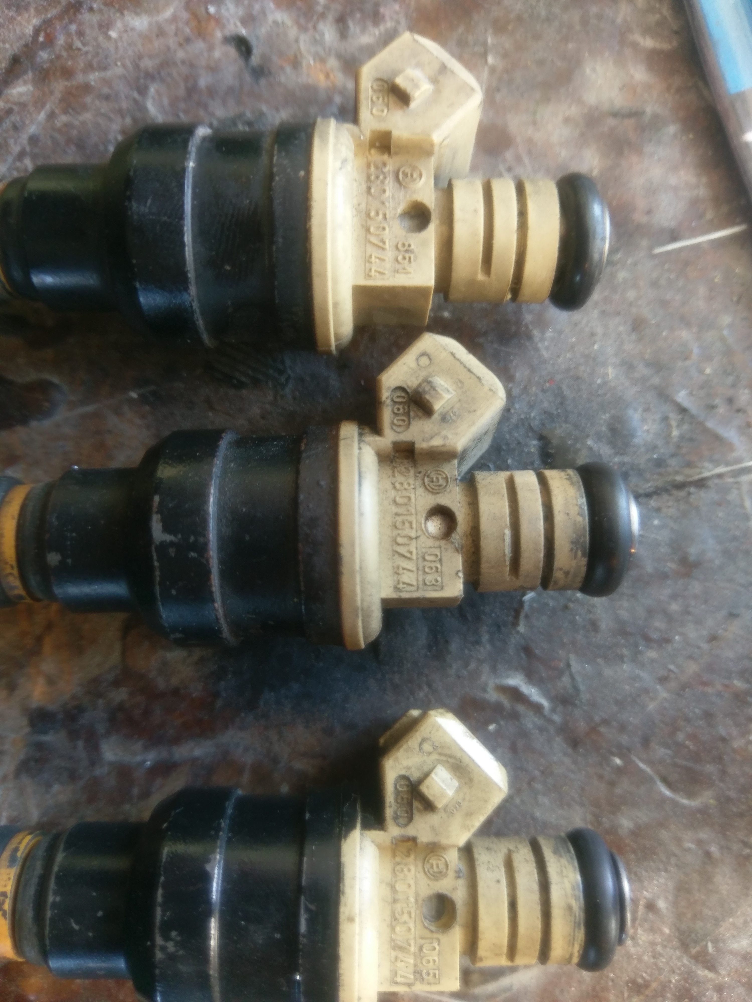

    Ich habe bei meinem c20xe im kadett e das problem dass ich einen zu hohen hc wert bei meinem abgastest (200) habe, jetzt habe ich mir mal die einspritzventile angesehen und die haben zusätzlich zu der nummer 0280150744 rechts oben noch eine zusätzliche, dreistellige nummer, muss die da auch immer zusammenpassen oder kann man die durchmischen?
    P.S. ein bisschen nachtröpfeln tun sie auch, aber komischerweise alle 4 ziemlich gleich was haltet ihr davon:

    Wenn die nachtropfen, kannst mal probieren sie mit Bremsenreiniger zu spülen bzw. kannst sie auch in ein Ultraschallbad legen.

    Würdet ihr das laut video als nachtropfen interpretieren, denn öffnen / schließen tun sie ja eigentlich einwandfrei nur nach dem schließen bilden sich beim "streutrichter" halt noch ein paar tropfen, aber komischerweise eben bei allen.

    Tropfen sollten sie eigentlich nicht, überhole sie doch direkt, neue Dichtubgen und Siebe rein, zuvor reinigen.
    habe mich jetzt ein bisschen mit den einspritzdüsen beschäftigt. Reinigen mit ultraschschall und dabei angetaktet einen tag in benzin eingelegt damit der ganze schmodder runtergeht. Also sind sie jetzt, denke ich mal, recht gut in schuss. Aber vom spritzbild her hat sich nicht merklich etwas verändert, leider.
    Vor allem diese tropfenbildung beim spritztrichter, ist das normal?

    Mit dem richtigem Einspritzdüsenreiniger habe ich so bessere Erfolge, als mit Benzin erreicht:

    Tropfen sollten sich keinesfalls mehr bilden.

    dann werde ich die einspritzleiste halt mal wieder zerlegen, habe ja schließlich schon übung drinnen . Und mich mal um einen drosselklappenreiniger kümmern.
