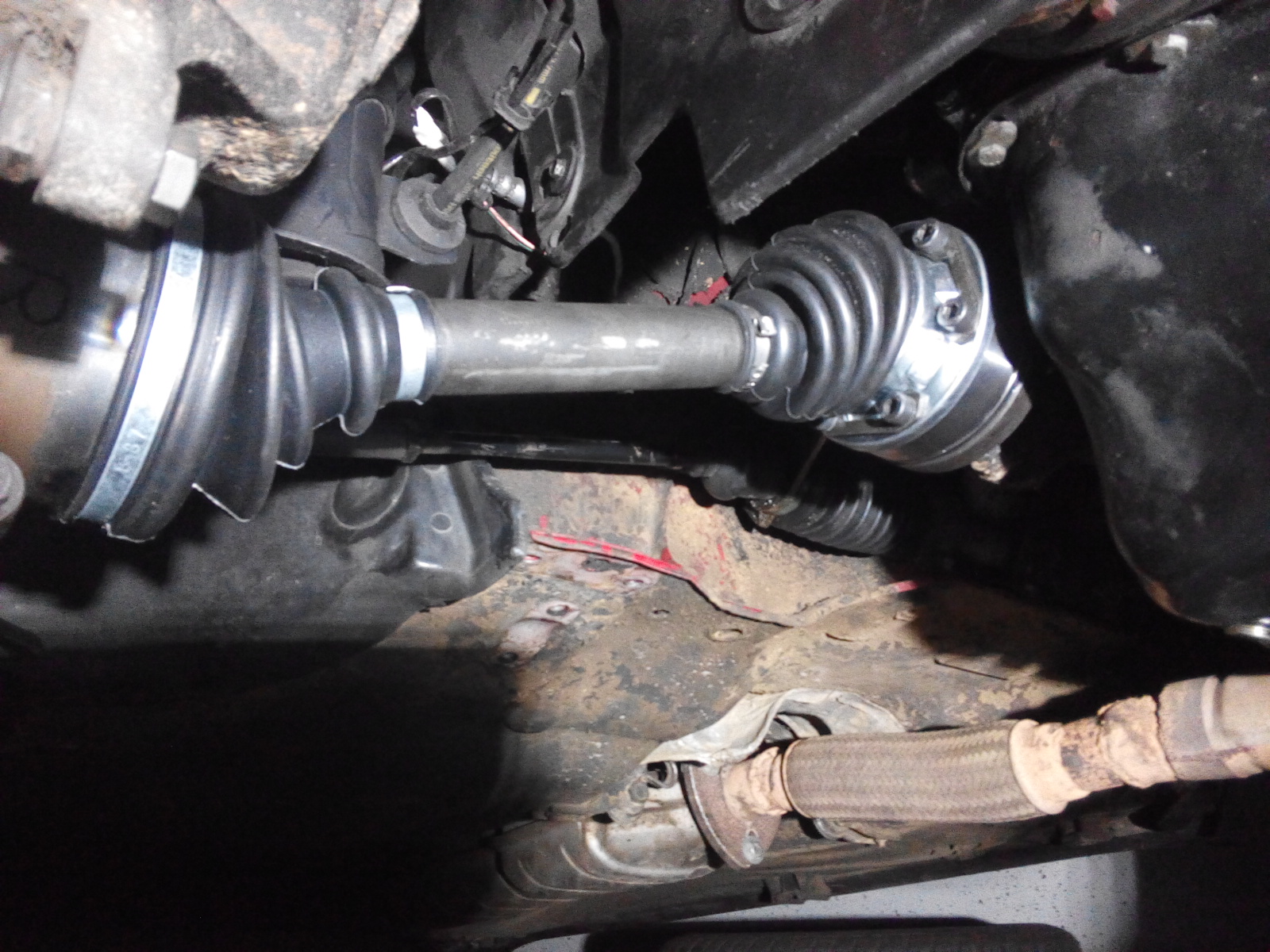

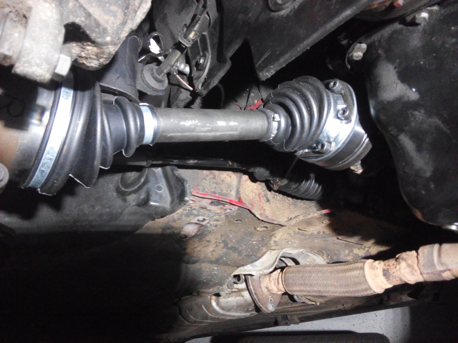

Es wurde dann noch ein Ölwechsel gemacht, die Leuchtmittel für den Tacho ersetzt, die Antriebswellen montiert, Querlenkerbuchsen ersetzt und vieles mehr.
Ein 3-stelliger Betrag reicht für diesen Winter nicht, was der Delta an Geld gekostet hat.

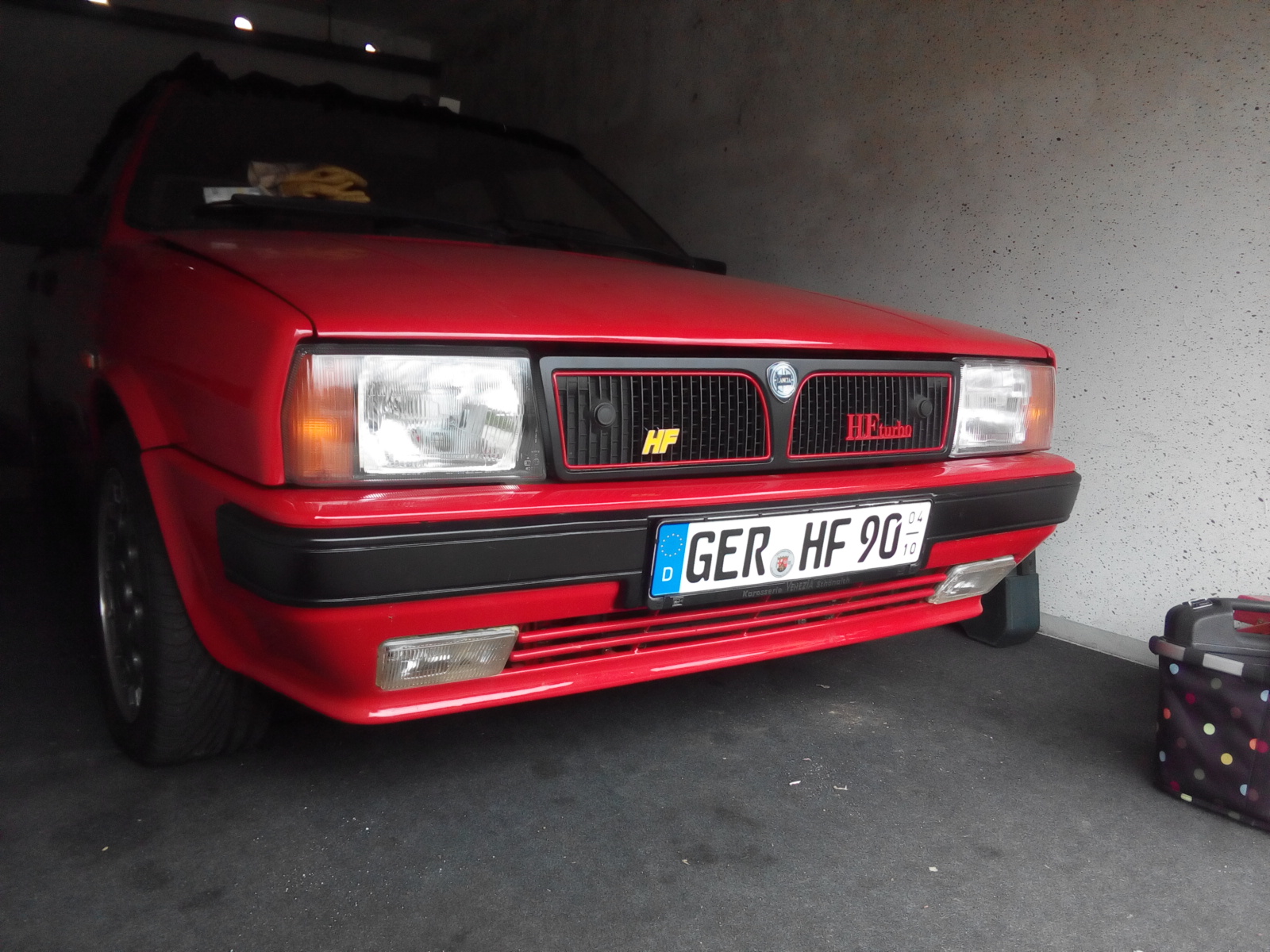

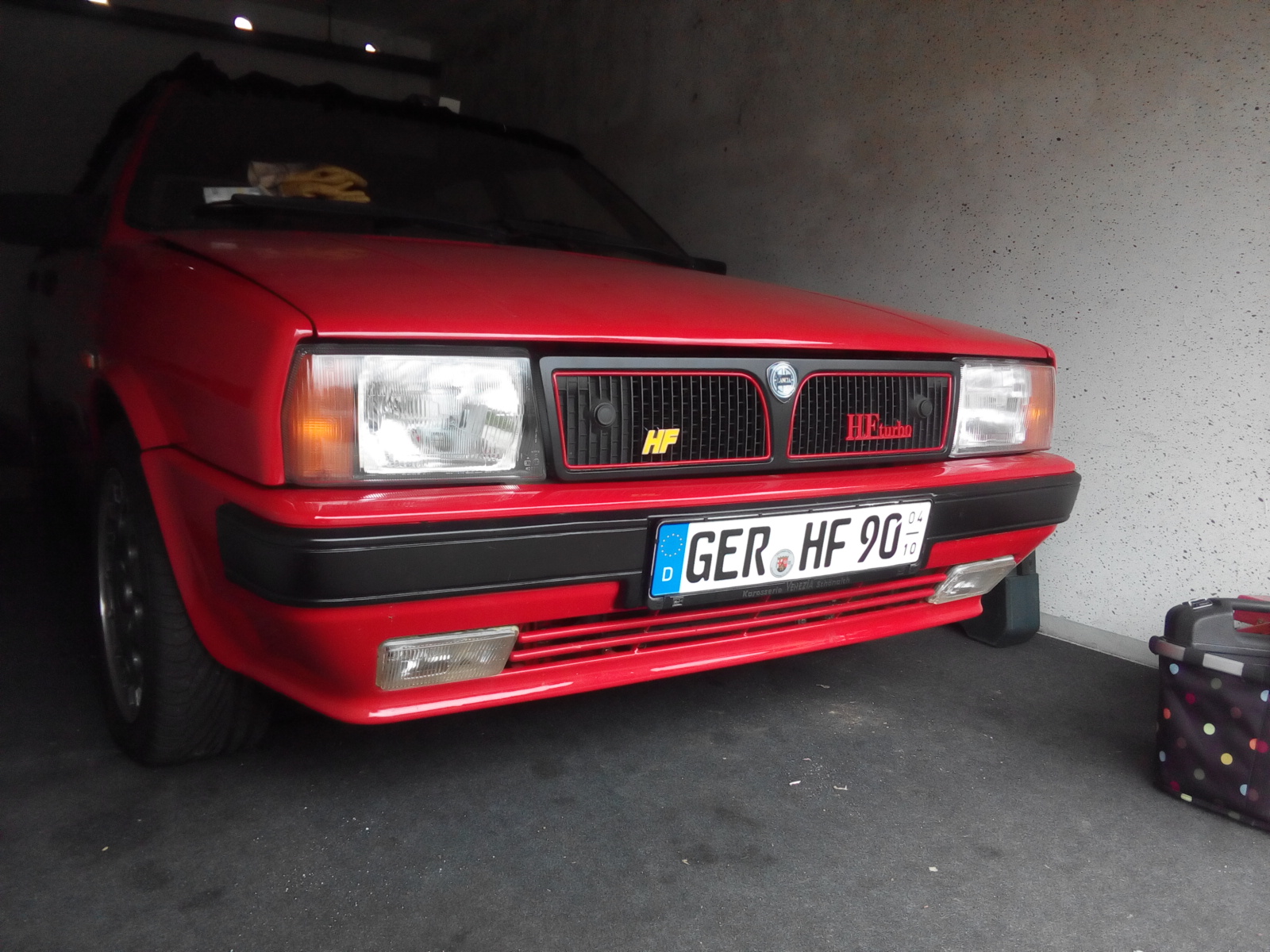

Ich will nun noch einen offenen K&N da der Turbo dann noch besser zu hören ist sowie eine Achsvermessung steht dann noch an. Im Auto lag dann noch ein Momo VL35 Lenkrad. Das habe ich montiert und lasse mir gerade in Kroatien einen Hupenknopf bauen bzw. das Lancia-Logo zum kleben.

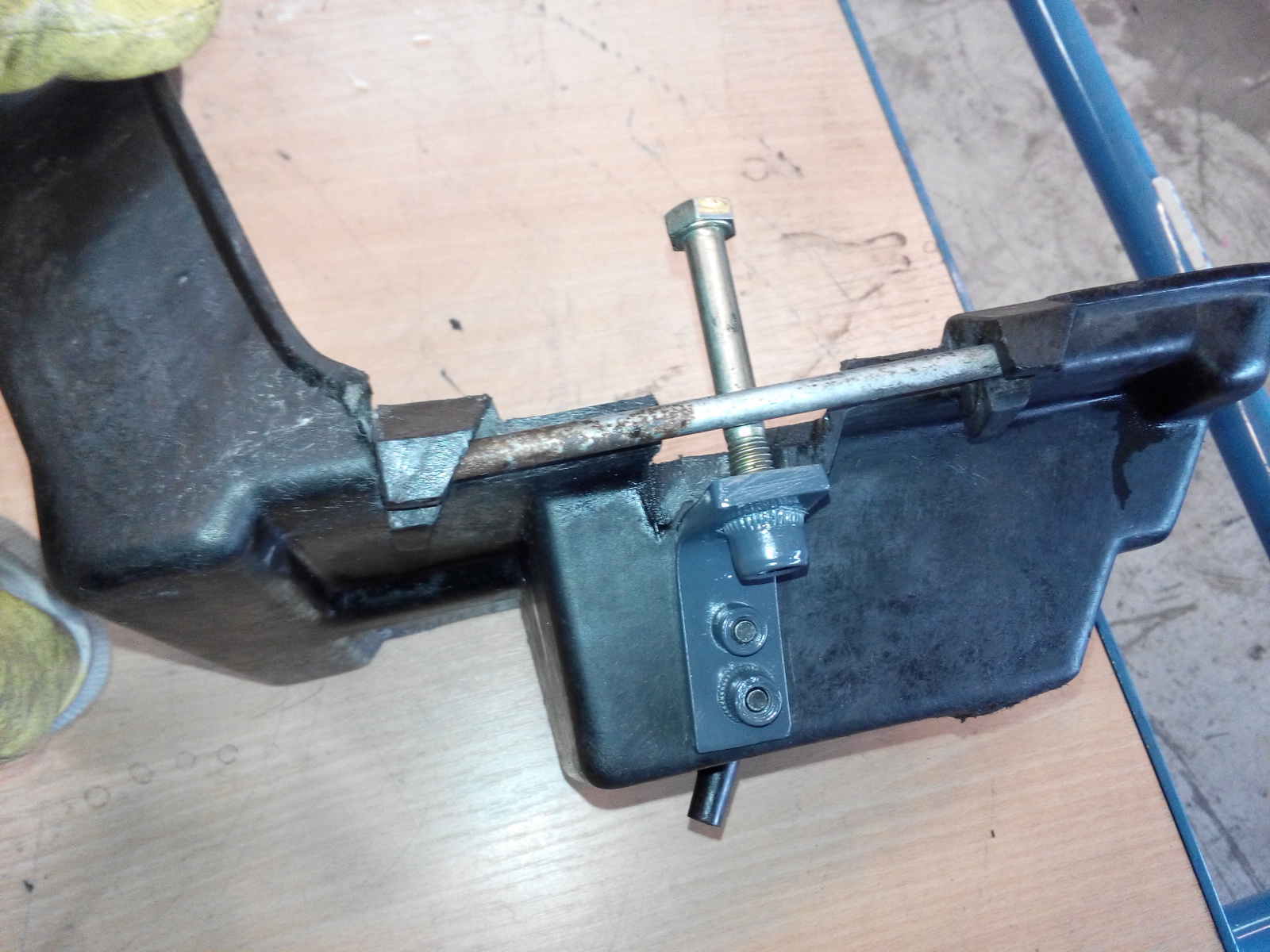

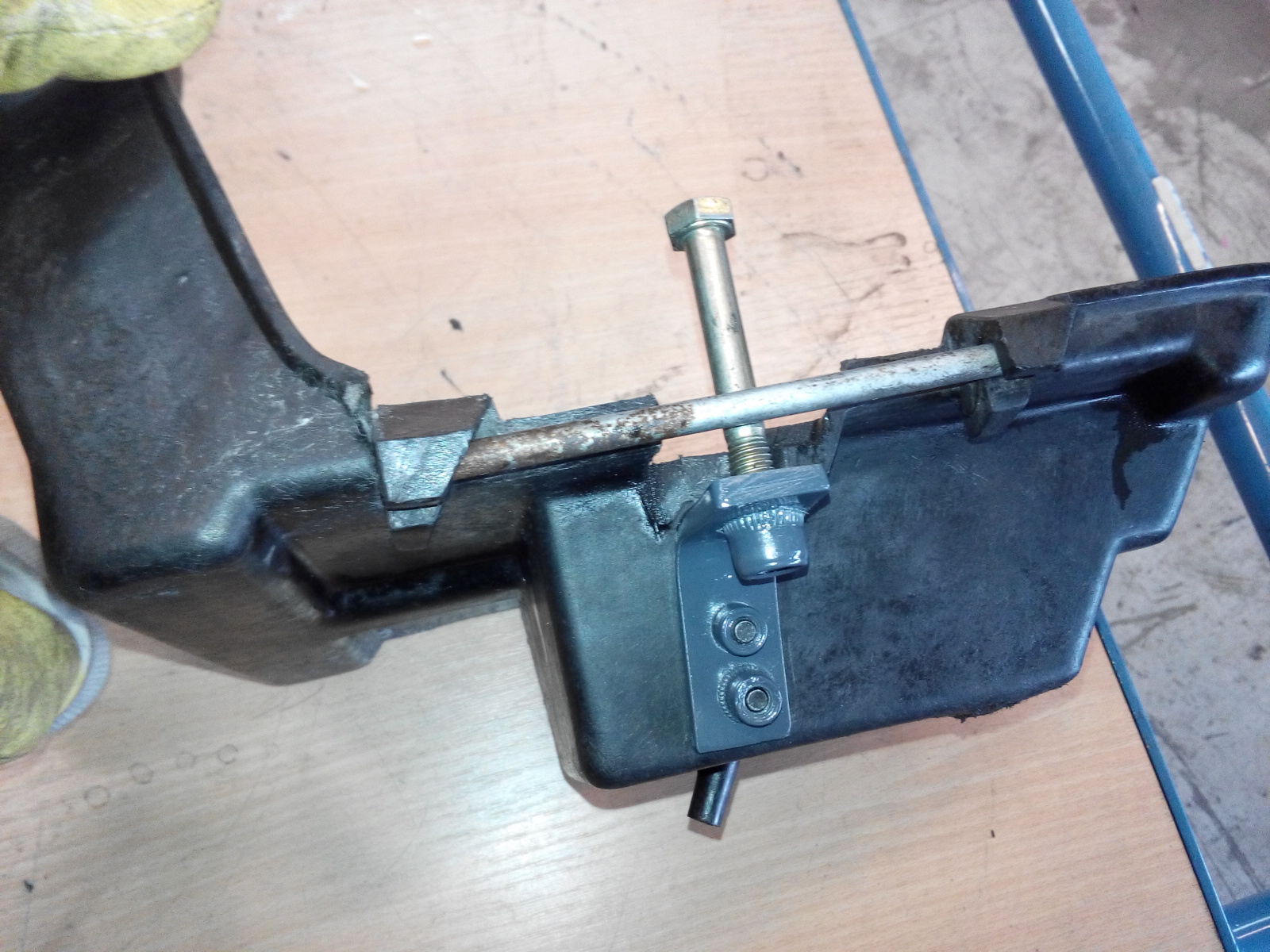

Dann gab es noch das HF-Logo für den Kühlergrill und die Batteriewanne wurde mit einem richtigen Halter versehen. Diese Pappe, die von Lancia verbaut wurde, hällt nich mal bis zur Auslieferung 1989
Hier noch ein paar Bilder...
