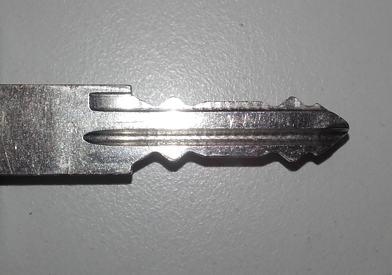

    Bei weiteren Fragen kannst dich gerne melden, wenn du mal Bilder von beiden Schlüsseln machen könntest, kann man mehr sagen.
    Beide Fahrzeuge haben S-Schließung. Auch HU46 genannt. Nut links. Außenbart, beidseitig.

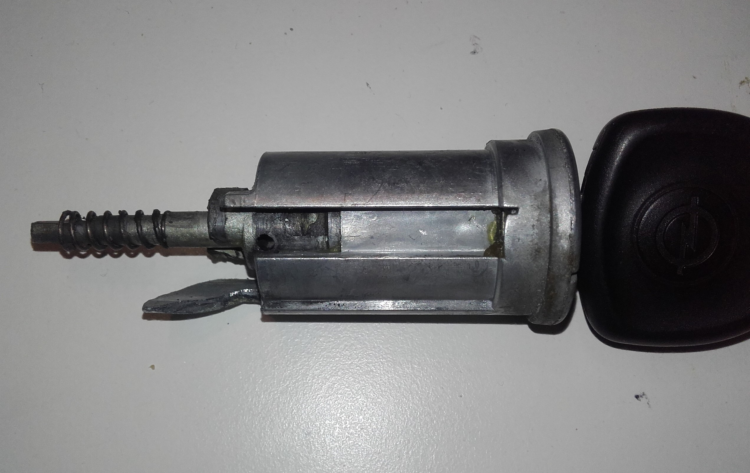

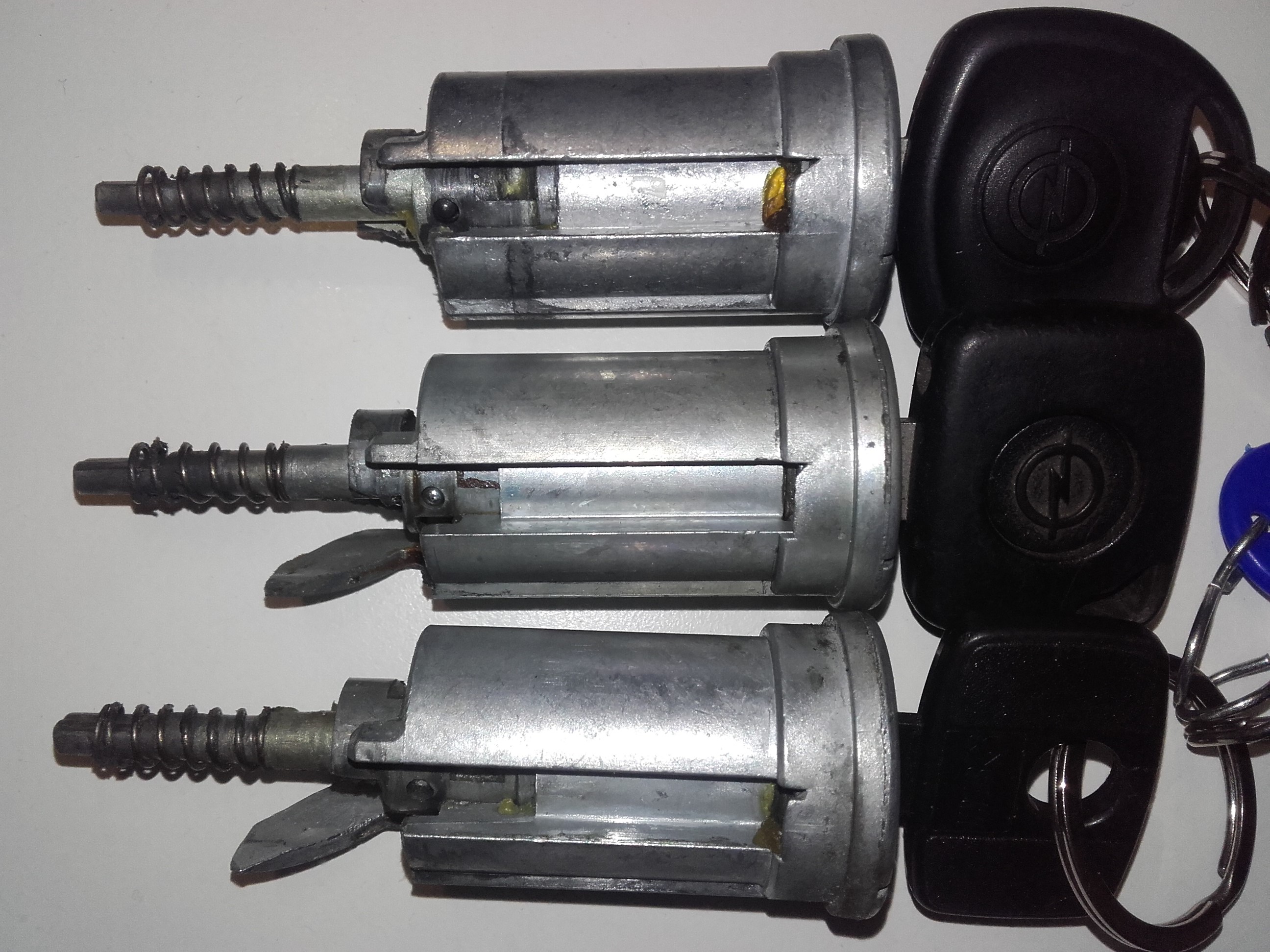

    Kann ich jetzt nicht wirklich bestätigen. Ich habe gerade Die Zylinder aus der Lenksäule ausgebaut, von Kadett E und Astra F Facelift. Einziger Unterschied ist ein langer Haken neben dem Stift der den Zündschlossschalter betätigt.
    In meinem Fundus hatte ich auch noch ein Zündschloss aus einem Astra F Vorfacelift. Ist haargenau die gleiche Ausführung im Kadett.
    Ganz oben Astra F Facelift, Mitte Astra F Vorfacelift, unten Kadett.

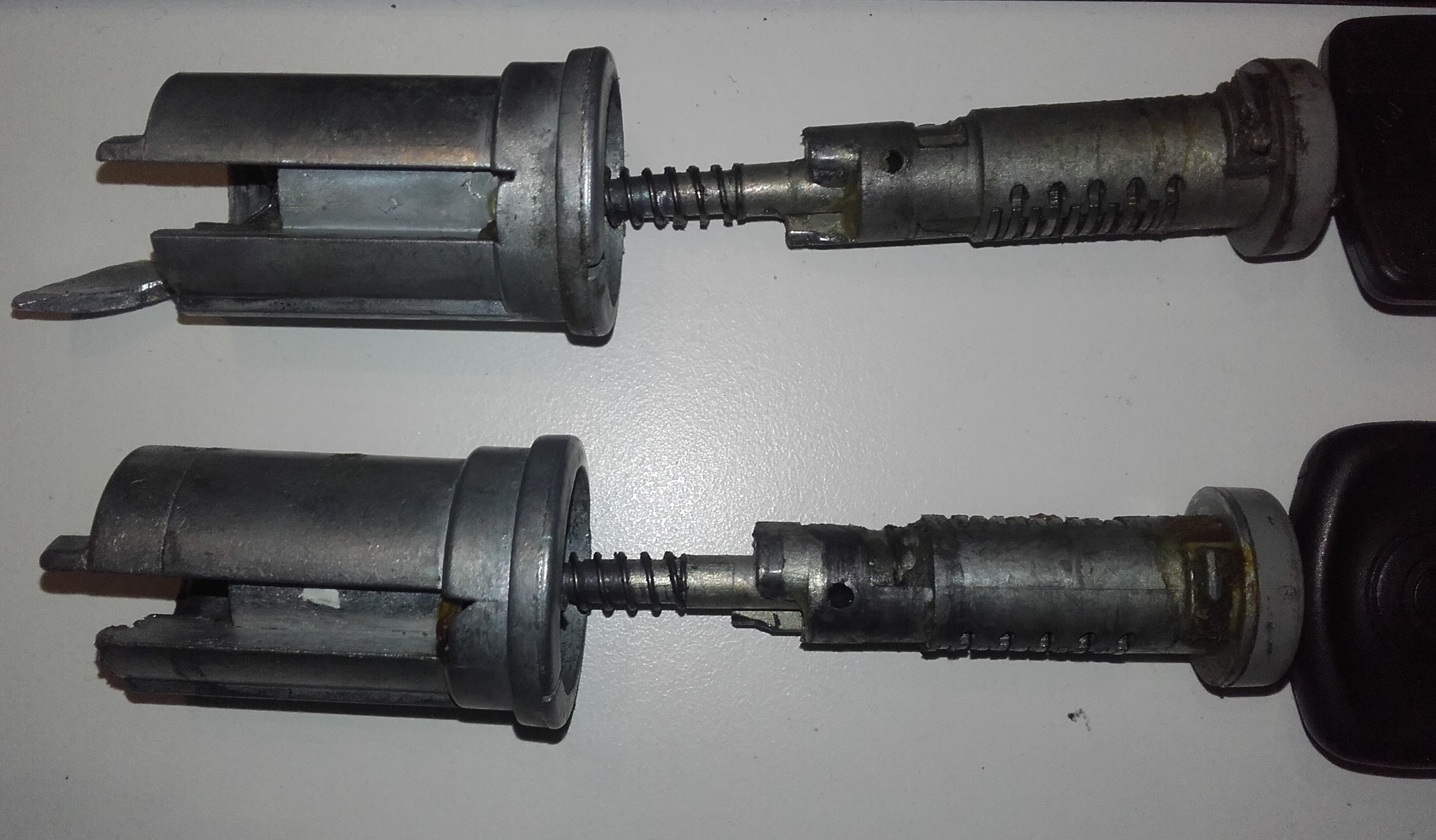

    Dann habe ich das Innenteil aus dem Gehäuse geholt. Hier habe ich keinen Unterschied feststellen können.
    Oben Kadett, unten Astra F Facelift.
    Zum Schluss der Schließzylinder aus dem Astra F Facelift in Zylindergehäuse des Kadett.

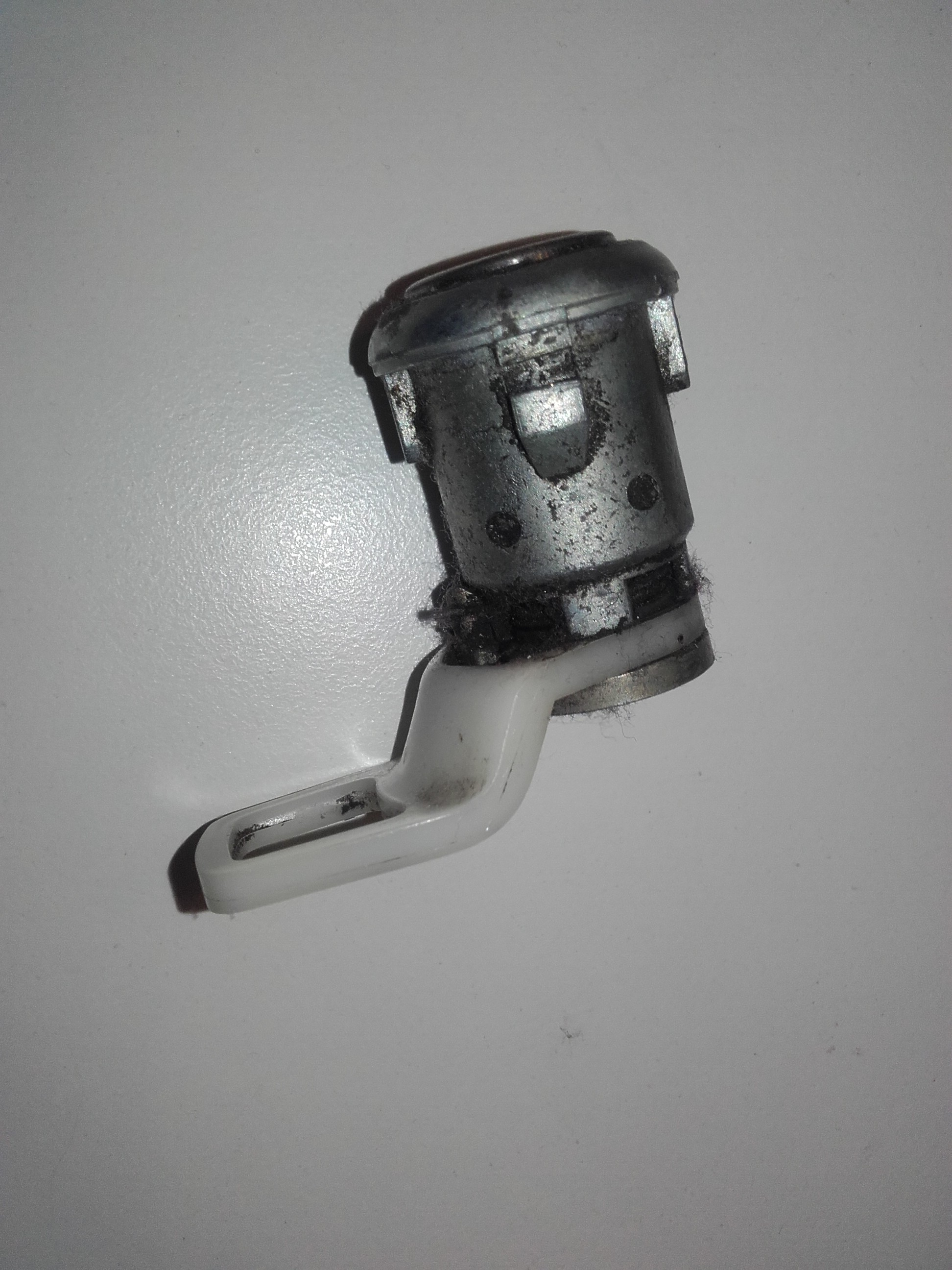

    Dann mache ich mal bei den Türen weiter.
    Ja beim Zündschloss, die sind fast alle gleich, aber die Türschlösser nicht.
    Achso du hast von den anderen Zylindern geredet. Ich dachte du meinst das Zündschloss.
    Na gut, immerhin haben die anderen Zylinder weniger Plättchen.
    Welches Schmiermittel gehört eigentlich in die Zylinder? Das ist bei allen drei Schlössern nur noch klebriges Harz.
