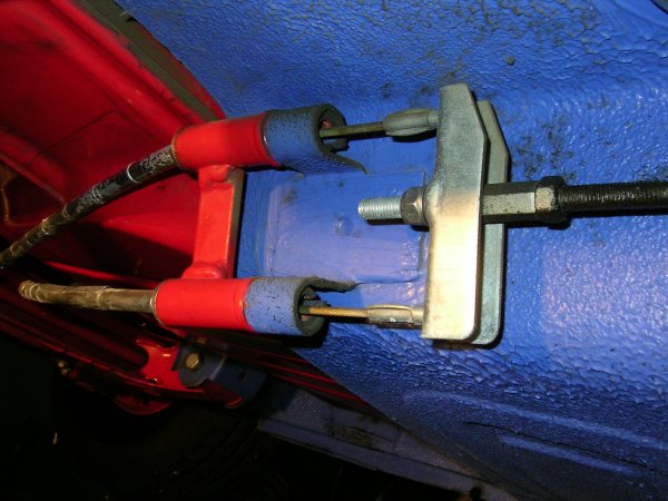

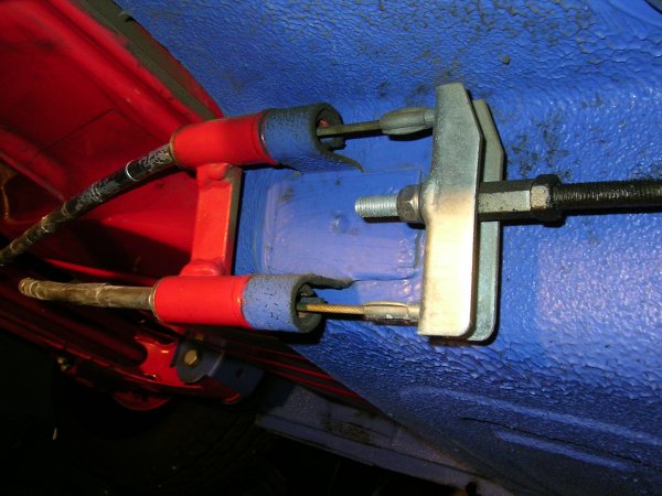

Da die linke Seite des 16 V Handbremsseils im D Kadett zu kurz ist und deswegen diese Seite nur so halbherzig in den Aufnahmen sitzt und zudem noch recht gespannt ist, hab ich da was gebaut. Mit dem 5 cm langen Zwischenstück sitzt das Bremsseil ganz vernümpftig drin. Ist nur ein Vorschlag, klar funktionieren tuts auch ohne dem Ding. Man könnte das Teil auch noch wunderbar verchromen. ![]()
