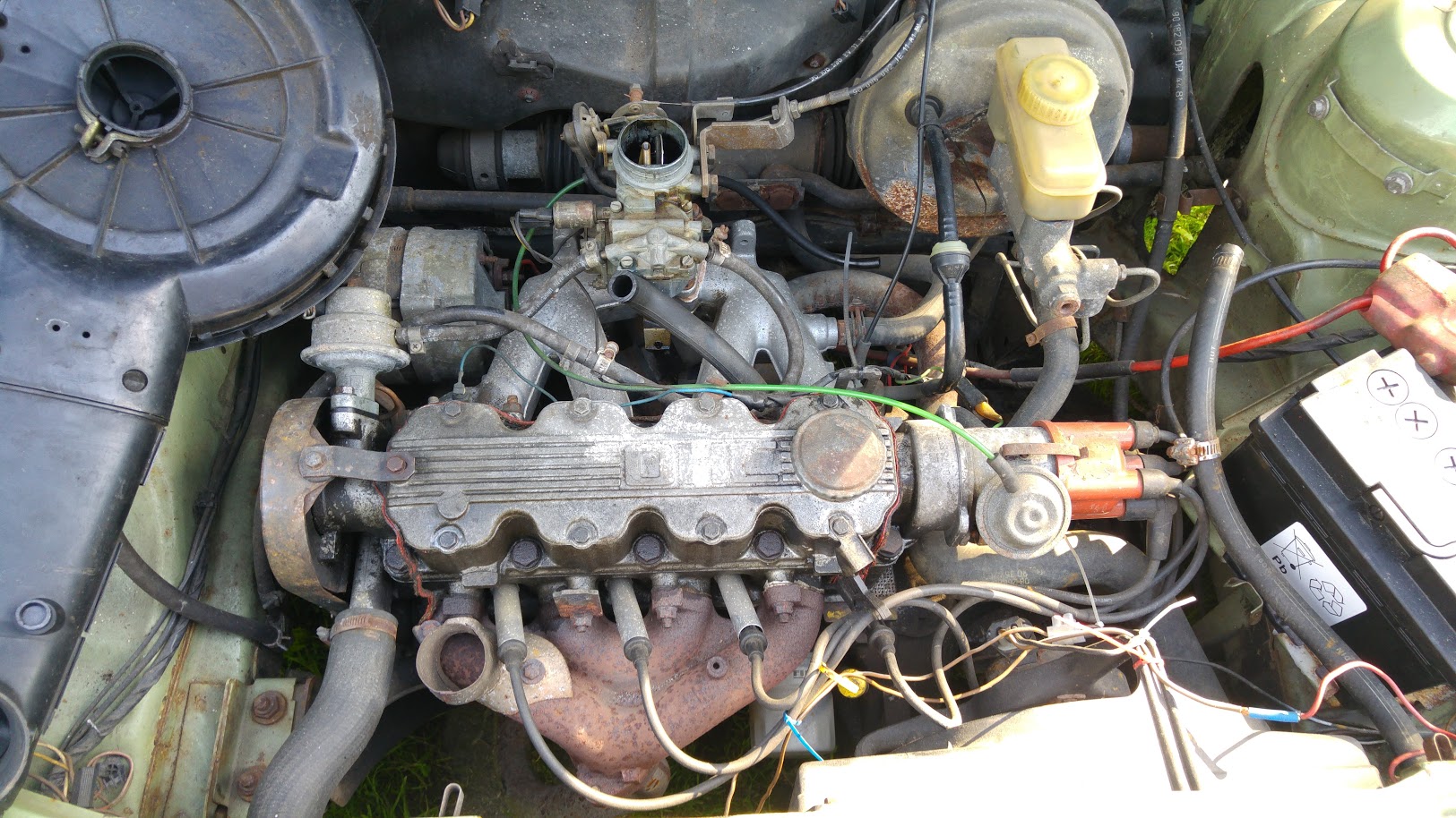

#24 Hier mal der Blick in den Maschinenraum, unverschönt vom Tag nach der Einlieferung
@Opel85 Siehst du auf dem Bild, welcher BKV verbaut wurde?
Ein seltsames Verhalten des Bremspedals beim Abstellen hatte ich jetzt beobachtet. Als würde es nach oben kommen. Muss ich aber beim ächsten Mal genauer beobachten bevor ich Quatsch frage
Zum Vergaser.. Hab mal draufgeschaut: Ein SOLEX 30/35 PDSI. Wie die schnelle Suche ergab, war der SOLEX 30/35 PDSI (T) mit Startautomatik in späteren Modellen. Korrigiert mich gerne. Er scheint ja doch ein Rücklaufleitung zu haben, sehe ich gerade auf dem Bild.
Macht es eigentlich Sinn im Motorraum noch einen kleinen Benzinfilter einzubauen? Hatte das öfter mal gesehen bei den D´s.
#26 Das ist mit großer Sicherheit schon der neue BKV. Du hast aber scheinbar noch die Zündung mit Unterbrecher. Startautomatik hat der keine, sondern einen Hand-Choke. Was zusätzlich zum 12N Vergaser ist, ist die Pulldown Dose, die die Chokeklappe per Unterdruck öffnet, wenn der Choke gezogen ist und man schnell Vollgas gibt. Ich kenne den Solex am 13N nur mit Rücklaufleitung, die Varajet hatten dafür keine Rücklaufleitung (weder 13S noch 16SH). Beim Kadett-E und Ascona C gab es dann später auch den 13S mit Rücklaufleitung, als der Varajet durch den Pierburg Vergaser ersetzt wurde. Der Solex bei deinem D ist sehr einfach aufgebaut.
