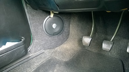

Ich habe mir für vorn ein geteiltes Rockford Fosgate System verbaut.
Mit 50mm Hochtönern und 100mm Kickern.
Für die Hochtöner hab ich Adapter aus Kunststoff gefräst.
Da, wo der zentrale Lautsprecher sitz, hab ich ne Sperrholzplatte mit Gewindehülsen auflaminiert, sodass da ein 100mm Kicker rein passt.
Den zweiten Kicker hab ich in ein gedämmtes Monolautsprechergehäuse gesetzt.
Dieses gab es im Opel Zubehör und wird in die Mittelkonsole geschraubt.
Die Frequenzweichen sitzen auf dem Handschuhfach.
So kann man diese durch die Öffnung der Bedienungsanleitung verstellen.
Dafür muss das Armaturenbrett raus.
Ist beim Kaddi D aber kein Hexenwerk.
Außerdem lassen sich dann die Kabel sinnvoller verlegen und man kann dahinter gleich mal den Staub der letzten 30 Jahre entfernen.Es klingt super und optisch bleibt alles unverändert.

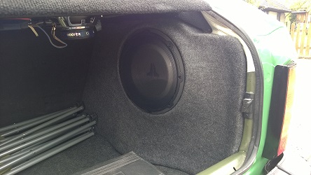

#7 Für hinten gibt es von EM-Phaser Coax-2-Wege Lautsprecher mit Carbonmembran und verstellbarem Hochtöner in der Mitte.
Diese bauen nicht hoch auf.
Wenn man den Lautsprecherunter die hinteren Seitenteile setzt, passt das perfekt und klingt gut.
Hab dazu noch ne aktive Kiste in der Ersatzradmulde.
Alles unsichtbar oder optisch original.
Hat bei der H-Abnahme niemanden interessiert. -
