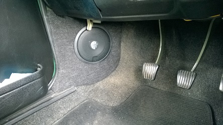

#14 Ich mach mal Bilder, wenn das Wetter wieder schön ist.
Das mit den unteren Ecken haben früher viele gebaut.
ABER:
Du musst Dir was wegen der Motorhaubenentriegelung einfallen lassen.
Mit nem getrennten System und Hochtönern oben geht das.
Baust Du da unten aber 2-Wege Lautsprecher ein, wird das klangtechnischer Müll. -

Baust Du da unten aber 2-Wege Lautsprecher ein, wird das klangtechnischer Müll.ja werde ich machen, aber wenn ich die Höhen unter das Amaturenbrett einbauen kann habe ich doch das Problem schon gelöst,oder etwanicht

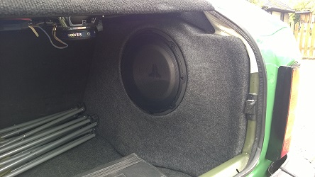

#17 den Hebel für die Haubenentriegelung leicht eingekürzt und aus GFK passende Blenden gebaut, die Hochtöner oben im A-Brett an der originalen Einbaustelle
in der Heckablage waren vorher schon Löcher drin, also diese weiterhin genutzt. Die Basskiste ist auch aus GFK gebaut, dahinter eine kleine Endstufe. Die Konstruktion lässt sich ohne Werkzeug entfernen um an die Rückleuchte zu kommen.

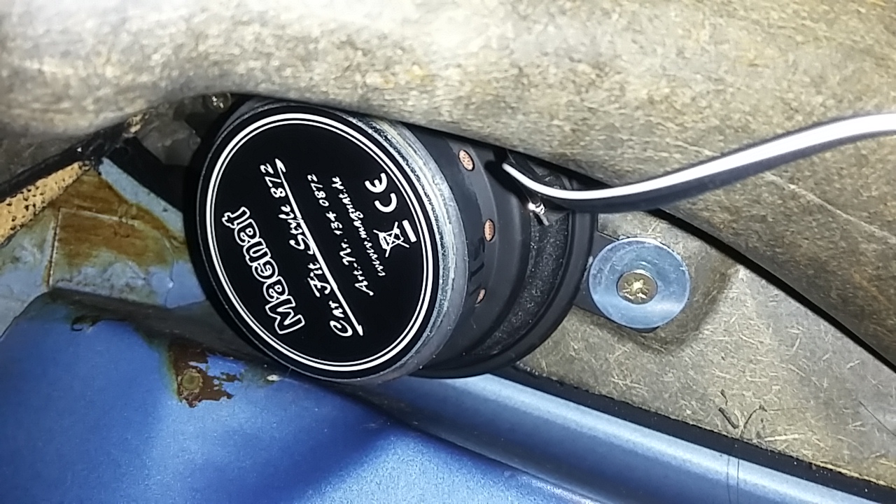

#20 Hallo Leute.
Damit nicht die Fensterheber in der Tür blockieren, hatte ich mir Distanzringe aus Sperrholz mit.
Der Laubsäge ausgesägt und lackiert.
Die Boxen darauf schrauben und es geht alles wie vorher mit der Scheibe.
Mein D war so verbastelt gewesen das die Löcher in der Türverkleidung nicht schlimm waren.
Und die Originalen Lautsprecher würde ich nicht im Armaturenbrett verbauen ich meine Die
Lautsprecher rechts und Links. Die sind so Schwer das sich das Armaturenbrett verzieht.
Ich wünsche euch Viel spass mit euren Ds.
